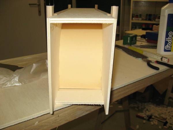

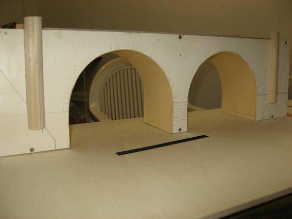

Prima di tutto ho fatto un progetto in CAD e l'ho realizzato in legno...

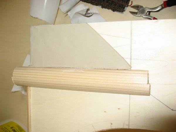

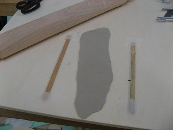

Ho quindi lavorato il DAS ad un spessore di 2mm grazie al ausilio di legni distanziali sui quale appoggiava il mattarello... ...ed ho applicato la pasta sulla struttura in legno, incollandola con colla vinilica

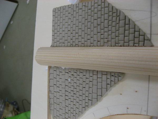

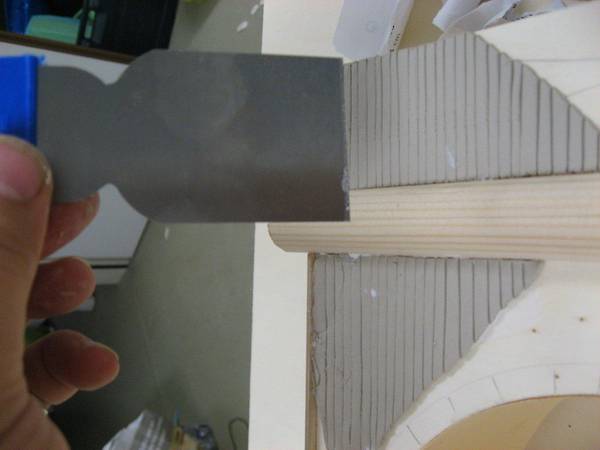

Usando poi una spatola ci ho fatto le scanalature orizzontali. Non troppo regolari, il ponte deve diventare una struttura in pietra naturale. Con lo scalpello poi ho realizzato le righe verticali a simulare i mattoni.

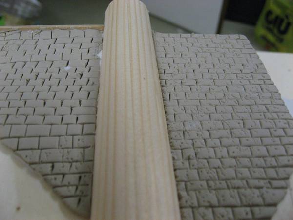

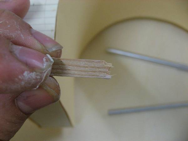

L'aspetto dei mattoni però è ancora poco naturale. E qui viene il tocco magico della tecnica svizzera. Si prenda un listello di legno e lo si spezza in modo irregolare... ... poi si spunzecchia la superficie del DAS in modo meno regolare possibile. Più si spunzecchia e meglio è l'effetto.
Nella foto, sulla parte destra si nota lo spunzecchiamento completato.

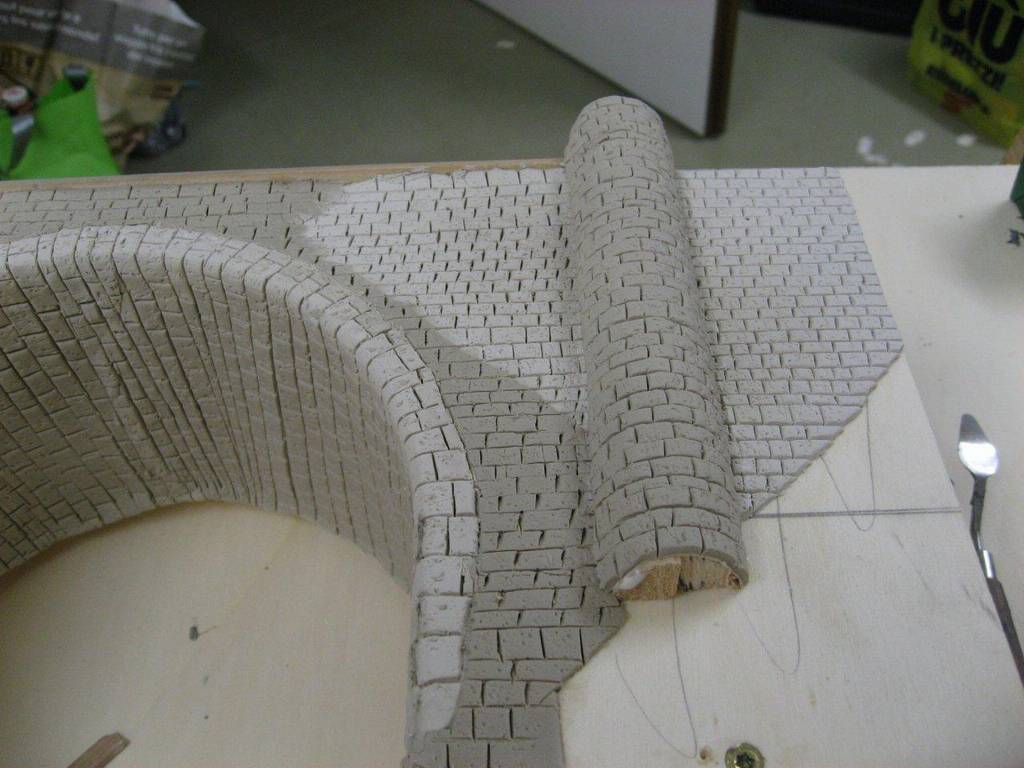

E via via si fa tutto il ponte. La massa rimane malleabile per un'ora circa, quindi non scegliere superfici troppo grandi. Tanto le giunzioni tra parte asciutta e nuova sono facili da realizzare.
Ecco il ponte quasi finito.

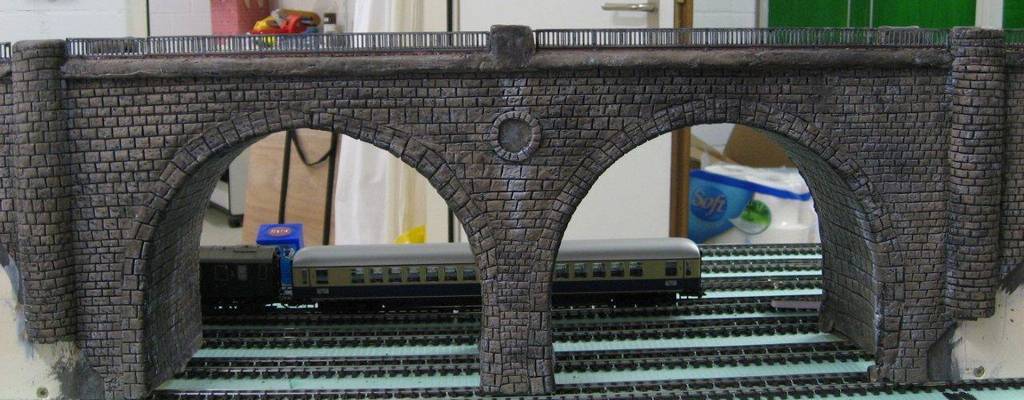

Adesso basta solo colorare. L'aspetto è già molto naturale che basta solo una sporcatura con del grigio molto diluito. L'aspetto così assomiglia molto ai ponti in svizzera in pietra naturale molto chiara. Io sono andato oltre, dandogli un aspetto da vero ponte della DB invecchiato.
Dettagli...
