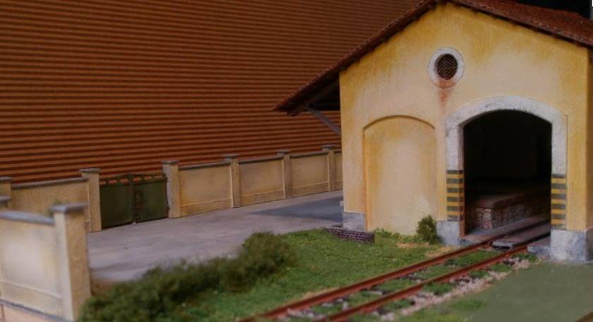

COME REALIZZARE UN MAGAZZINO MERCI A BINARIO INTERNO
Descrizione della realizzazione di un magazzino merci in stile italiano.

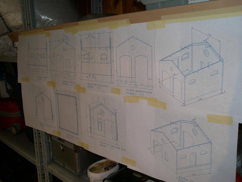

Primo taglio.

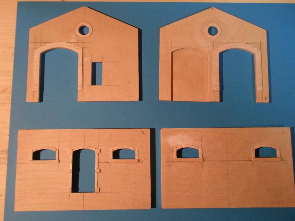

Facciate e laterali.
Porte e finestrature.

  • Pareti: compensato multistrato di 1 e 2mm
  • Tetto: compensato multistrato di 1mm pił tegole tipo "marsigliese" realizzate in cartone (di 3x4mm) incollate con colla vinilica una ad una.
  • Finestre e portoni: compensato multistrato di 1mm. Realizzati disegni in scala 1:1 ed incollati sul multistrato per poter essere poi ritagliati col seghetto da traforo.
  • Cornici, finestratura e portoni: polistirolo antiurto di 0.5mm. La realizzazione come per le finestre.

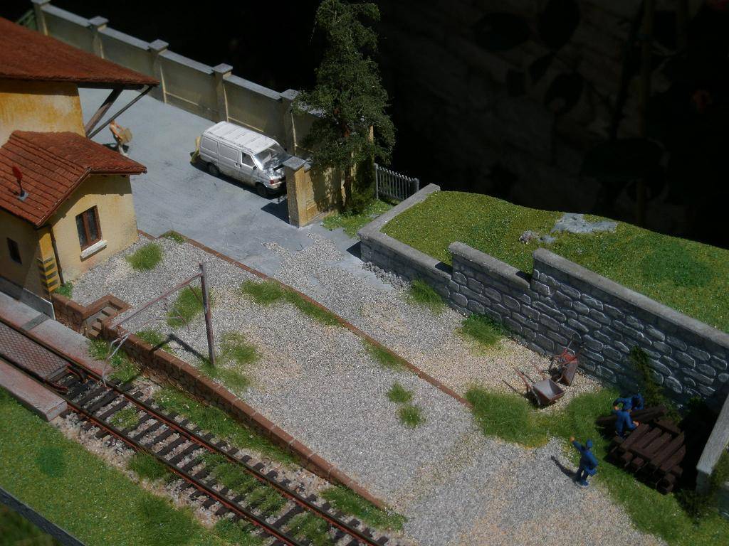

  • Piani di scarico e scivolo: multistrato di 4mm il perimetro e di 1mm la parte superiore. Stelo 3x3 le pietre di bordatura. Le pietre che rivestono i laterali sono di cartoncino 0.3mm ritagliate una per una e incollate.
Ho terminato il lavoro dopo circa 40 giorni. In questo diorama ho provato a realizzare, per la prima volta, un piccolo spaccato di territorio (la collinetta) per la quale avevo molti dubbi che potesse riuscirmi... invece ritengo sia andata bene!
Dopo quarantadue anni hanno inoltre rivisto la luce anche alcuni personaggi che animano il diorama e che, finora, erano rimasti in naftalina... Presto potrete fare la loro conoscenza nella "fotostoria" nella quale potete vedere come ho animato la mia realizzazione.
