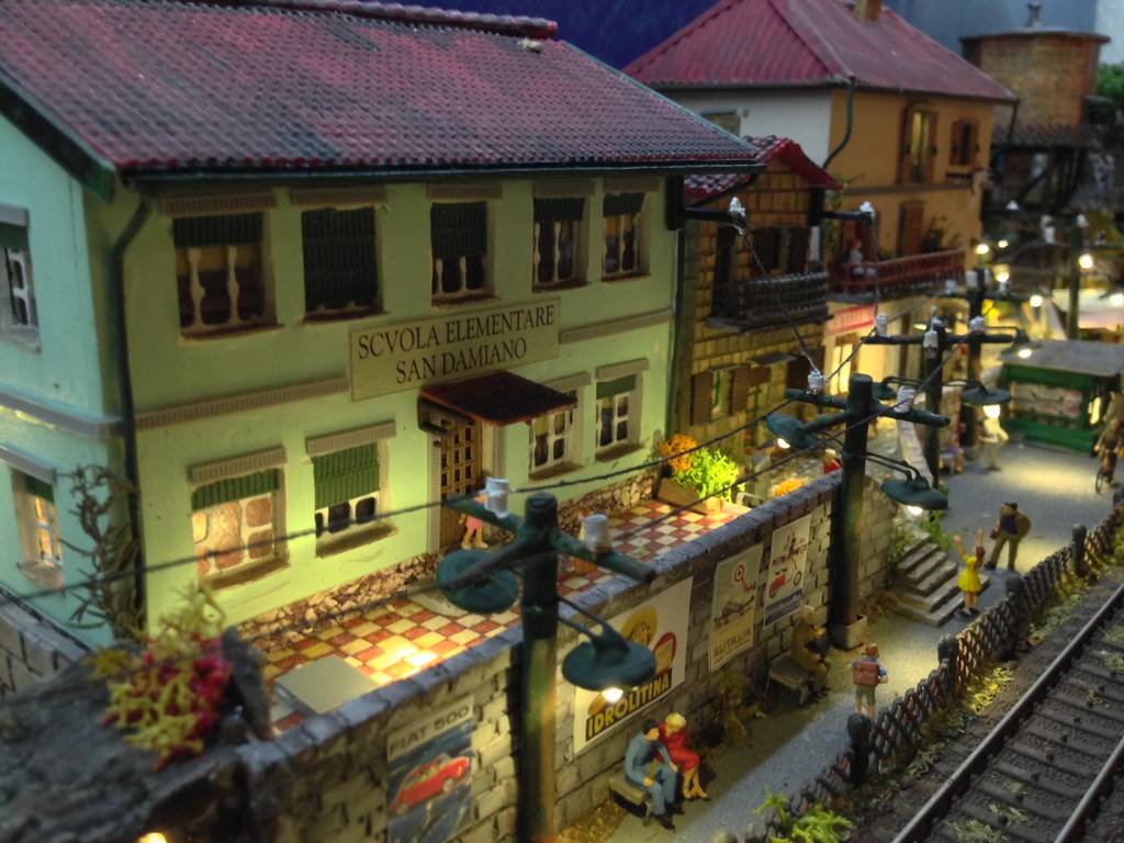

La scuola elementare e... il severo bidello!
Come al solito i bambini si attardano ad arrivare... la campanella é appena suonata e l'immancabile burbero bidello di nome Idek, attende gli scolari accompagnati da Suor Kristina.
Le finestre sono ricavate da reticella di plastica per giardinaggio, le tapparelle anni 50 con fascette da elettricista, grondaie e tubi di scolo con filo di ferro per recinzioni, i corrimano dietro al bidello con graffette da cucitrice, pavimenti stampati con laser e muro in forex inciso.
