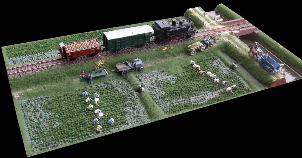

Il lavoro che vi propongo in questa fotostoria, è stato completamente  autocostruito dal sottoscritto e vuole rappresentare le risaie piemontesi negli anni 1915 – 1920.

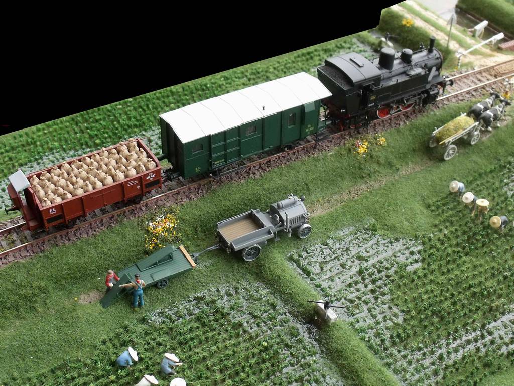

Eccolo in uno dei primi scatti...
Si tratta di un diorama che misura 60cm x 30cm e del quale vado molto fiero avendo anche vinto una medaglia di bronzo per la "sezione diorami" preso una mostra concorso a Torino nel maggio 2011.

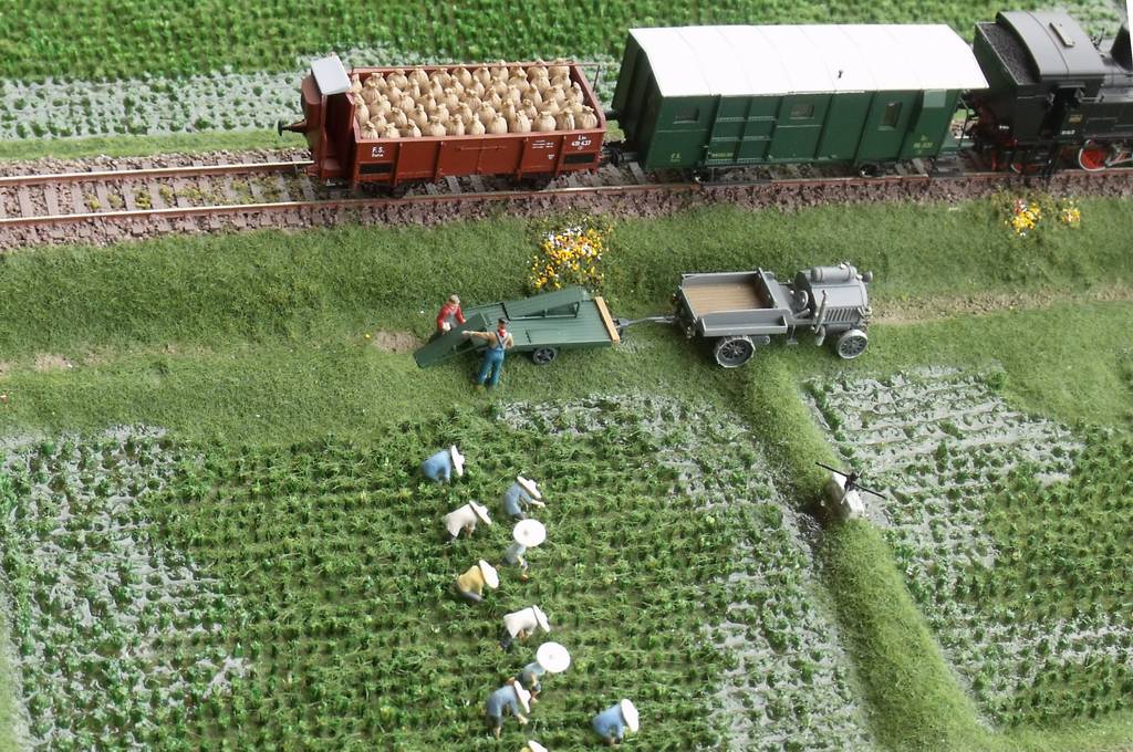

Nel diorama ci sono 3.000 piantine di riso autocostruite con spighe di grano e 20 mondine. Ne vediamo alcune al lavoro...

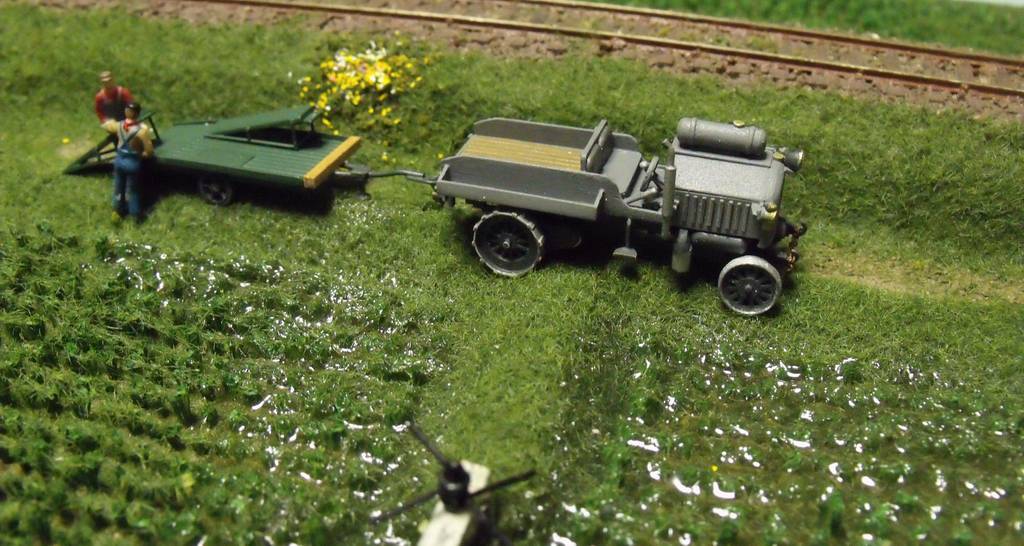

Ed ecco la gloriosa trattrice "Pavesi & Tolotti" con relativo rimorchio autocostruito con fogli "Evergreen" , di vario spessore. Si tratta di fogli e profilati in plastica (plasticard) che sono nati per il modellismo ferroviario e poi hanno trovato applicazione anche negli altri settori del modellismo.
Eccola in un'inquadratura più ampia.

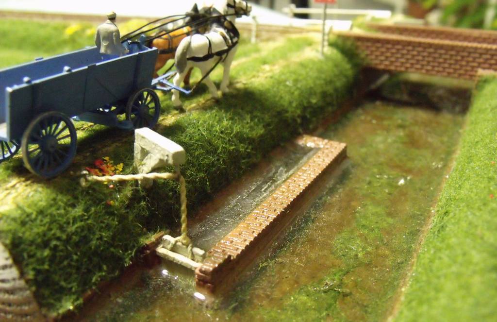

Una foto caratteristica degli anni '20. Il canale e sullo sfondo il ponte in muratura per il cui rivestimento ho adoperato un foglio Evergreen da mm.1 che ho segnato con un punteruolo fine per ricavarne i mattoni. Stessa tecnica ho utilizzato per realizzare i muri del canale.

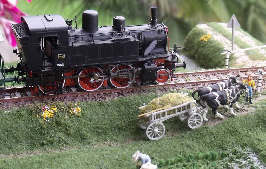

Ma non potevano certo mancare i treni. La riconoscete questa gloriosa locomotiva a vapore?
Eccola... al lavoro!
