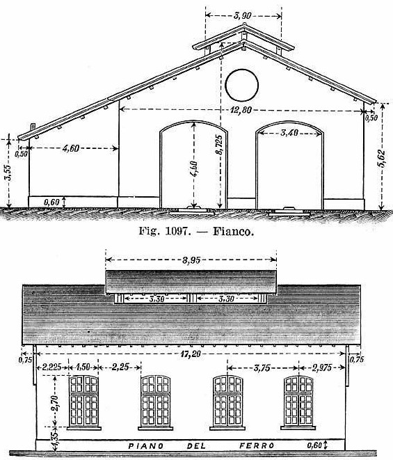

Così, spippolando spippolando, sono arrivato in un sito dove ho trovato i disegni di alcuni impianti fissi delle ferrovie tra i quali anche quelli di una rimessa.
Per mantenere la mano e la mente allenate mi son detto: "perché non la disegno?"
E così ho fatto. È stata una libidine industrializzare al cad 3d il fabbricato, ci vedevo già dentro le vecchie locomotive.

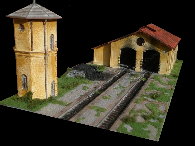

Avendo sempre molto tempo a disposizione ho disegnato anche una colonna deposito per l’acqua sempre tratta dallo stesso sito.
Non appagato dalle sole immagini mi sono riproposto la domanda: "perché non le realizzo?"
Ebbene si... le ho realizzate!!

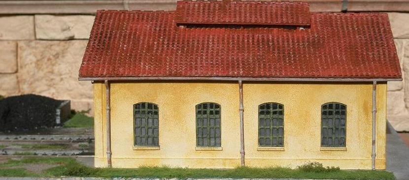

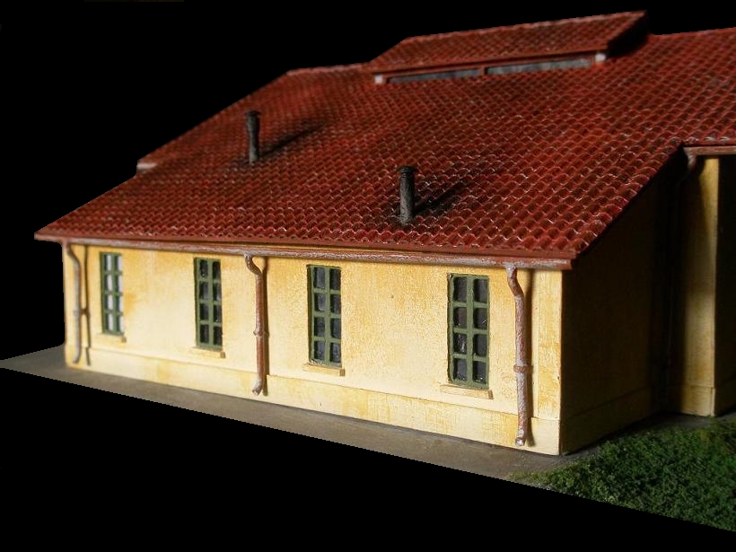

Con del compensato da 1/2/4mm ho realizzato le pareti ed il tetto mentre ho utilizzato un cartoncino ondulato "millerighe" per il rivestimento in coppi (striscioline di 5mm attaccate una sull'altra con 1mm di sovrapposizione).
Particolari della struttura portante del tetto.
Gli interni della rimessa.
Per gli infissi ho utilizzato polistirolo antiurto e profili semitondi diametro 4mm e cilindrici diametro 2mm per i pluviali.
Particolari della rimessa. (cliccare sulla foto per ingrandirla)
La verniciatura è eseguita con vernici ad acqua per decoupage.
Erbetta e sassolini sono prodotti commerciali, questi ultimi verniciati anche di nero per ottenere il carbone.
Sono veramente contento, sia per il risultato (ho utilizzato esclusivamente cutter e seghetto da traforo) che per aver scoperto caratteristiche che non credevo di avere.
