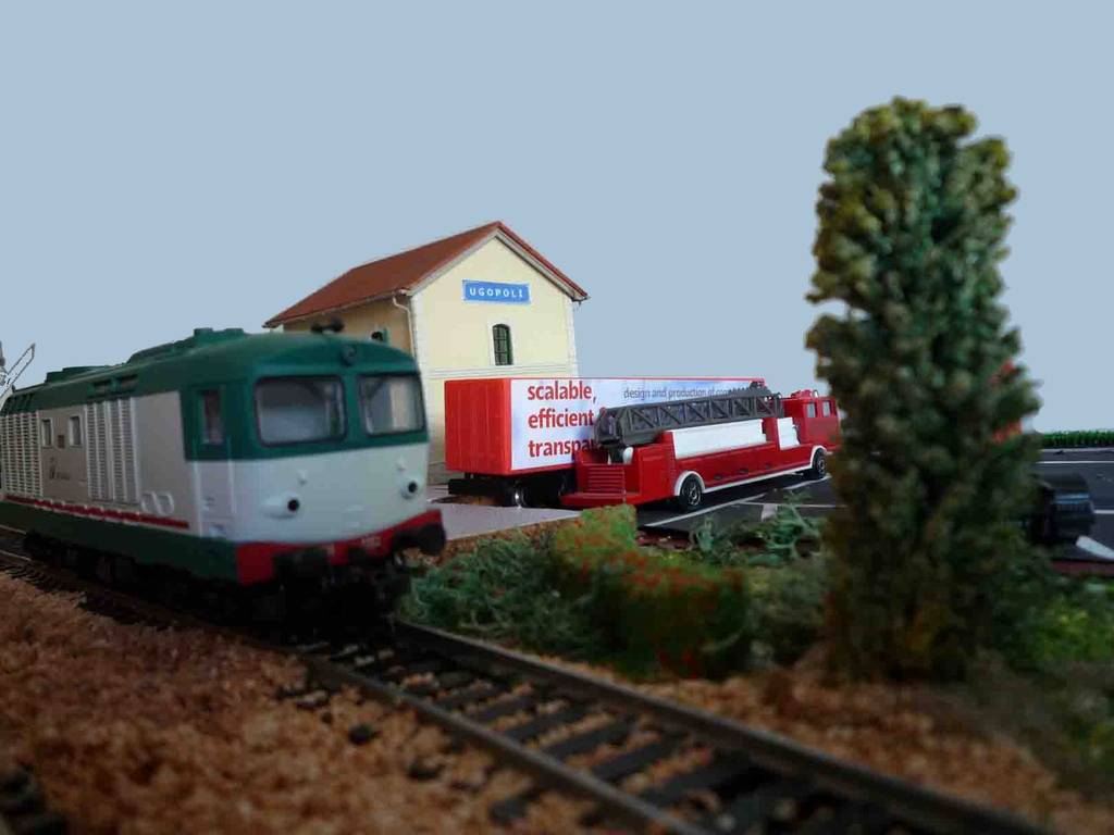

Bene... parliamo un po’ della "vita di stazione"...
Maria, la nonnina della cittadina, sta attenendo al binario 1 il treno regionale, con a capo la locomotiva D445, che la porterà fino a S. Benedetto del Tronto.
Poverina, alla sua età… arriva in soccorso il nostro Capostazione, Verdi di cognome e Giuseppe di nome.

Oggi c’è molto fermento in stazione:  una locomotiva a vapore a 2 assi, con relativo tender, fa un giro per tutte le ferrovie della zona!
Il signor Rocco è già pronto per salire, mentre Giovanni sta arrivando proprio ora. Sono le 4 del pomeriggio, ma ancora la stazione si deve riempire di passeggeri…

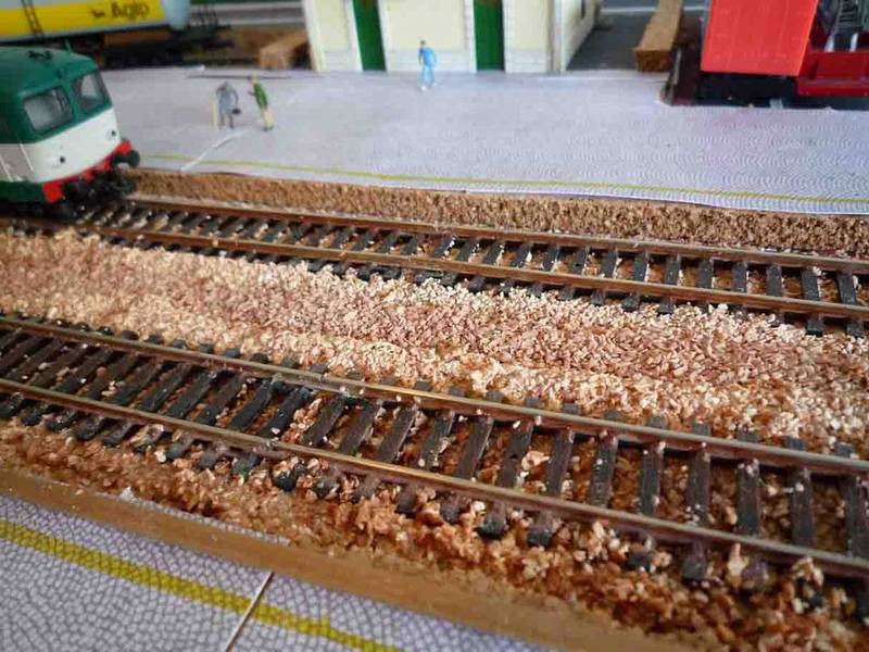

Le superfici erbose invece, sono state realizzate con  delle polverine colorate mentre la massicciata l’ho realizzata con il classico blaster (o "sassolini modellistici" come li definisco io).
La banchina dove i passeggeri attendono i treni che transitano sul 2° e 3° binario, è stata fatta con una striscia di sughero da 9mm  mentre il marciapiede è stato ricavato da un semplice cartoncino pressato ai cui bordi ho incollato 2 listelli di legno che simulano un bordo di travertino.
L’asfalto è simulato da semplice carta abrasiva 400, mentre le linee sull’asfalto le ho fatte con un correttore comprato in cartolibreria.

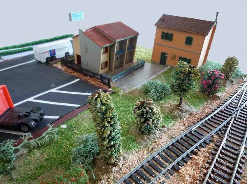

La casa in costruzione è un edificio Faller che ho montato qualche mese fa, poi ho deciso di rimuoverle da una parte del tetto, per simulare un edificio in costruzione.
Le piastrelle che si trovano nel cantiere ,ed anche quelle posizionate dopo la banchina della stazione (ho voluto simulare una banchina per i soli addetti ai lavori), sono dei mattoncini in scala, che solitamente vengono usati per fare costruzioni complesse da modellisti con la M maiuscola...!
I binari sono fissati con della colla vinilica su un sottile cartoncino ritagliato da uno scatolone.
Gli edifici adiacenti all'ingresso in stazione. La banchina di Ugopoli-
