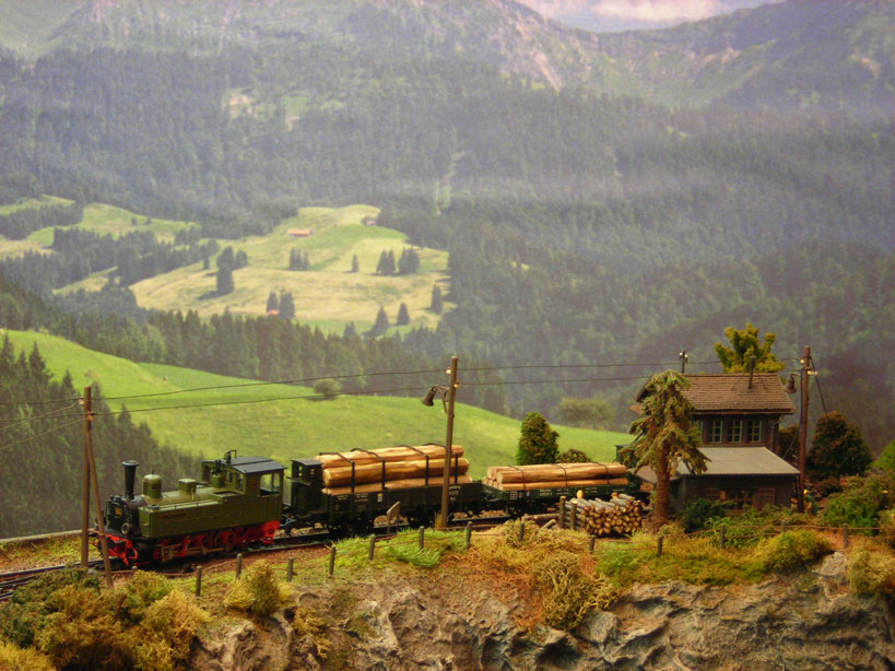

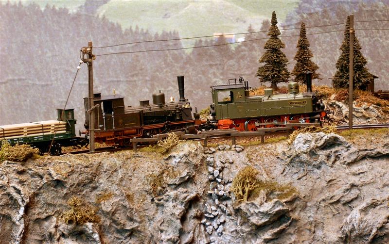

BR 80 in partenza. Gù per la montagna.

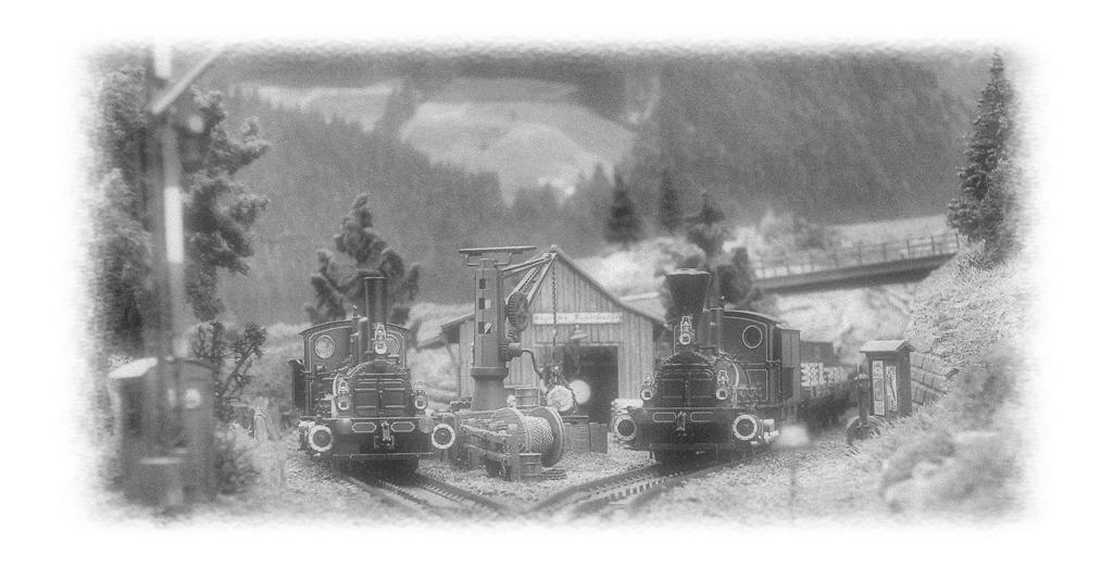

La mangiatoia. Il VT 98 con la sua rimorchiata pilota VS 98.

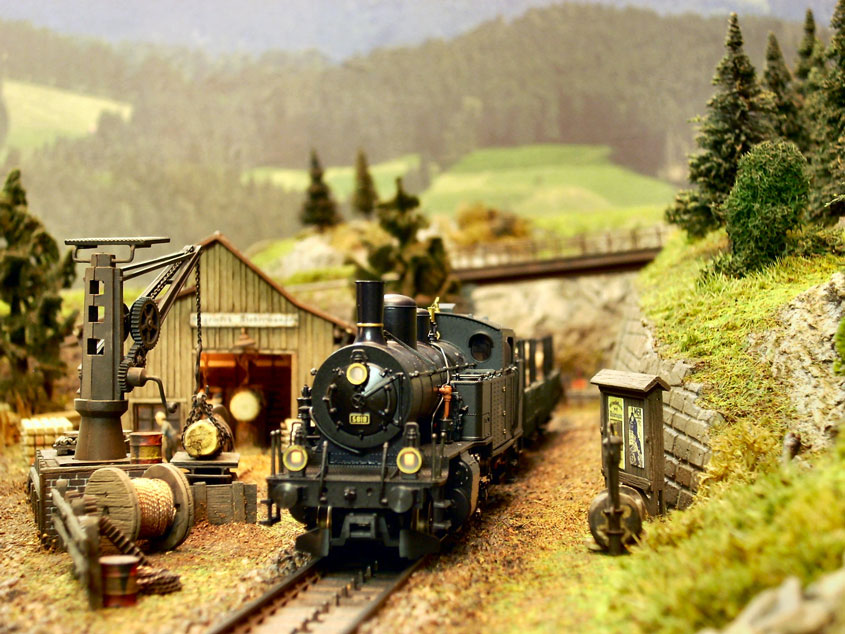

A parte alcuni fabbricati di nota derivazione commerciale, comunque rimaneggiati, quasi tutto il resto dell'impianto è di completa autocostruzione, come ad esempio i pali dell'illuminazione che sono tutti perfettamente funzionanti con diodi led super luminosi, che ben simulano il colore di quelli normalmente impiegati per la pubblica illuminazione, oppure profonde elaborazioni come il caso della segheria che è stata costruita, partendo da una base commerciale, che ha ricevuto una pannellatura di listelli di vero legno di noce e tutto l'arredamento interno con i relativi macchinari.
Nei pressi della segheria.

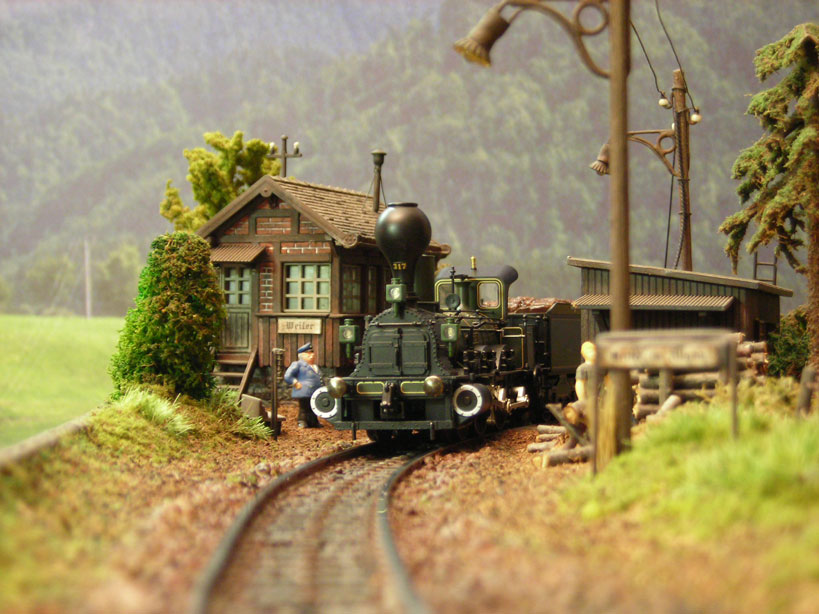

Al capolinea di Wriller...
I Märklinisti avranno sicuramente notato, osservando la foto sopra, che il binario che ospita la loco a vapore bavarese B VI "TOLZ" non è di tipo M ma bensì di tipo K in quanto in quel tratto vi è un ponte da attraversare e il raggio di curvatura all’interno del capolinea potevo ottenerlo solamente impiegando un binario di tipo flessibile, tutto il resto dell’impianto invece è realizzato con il buon vecchio armamento di tipo M in quanto ne avevo a disposizione una quantità discreta in buono stato nonostante che sopra vi fossero transitati migliaia di convogli durante la mia infanzia...

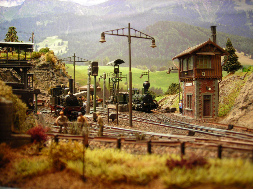

Panoramica del deposito.

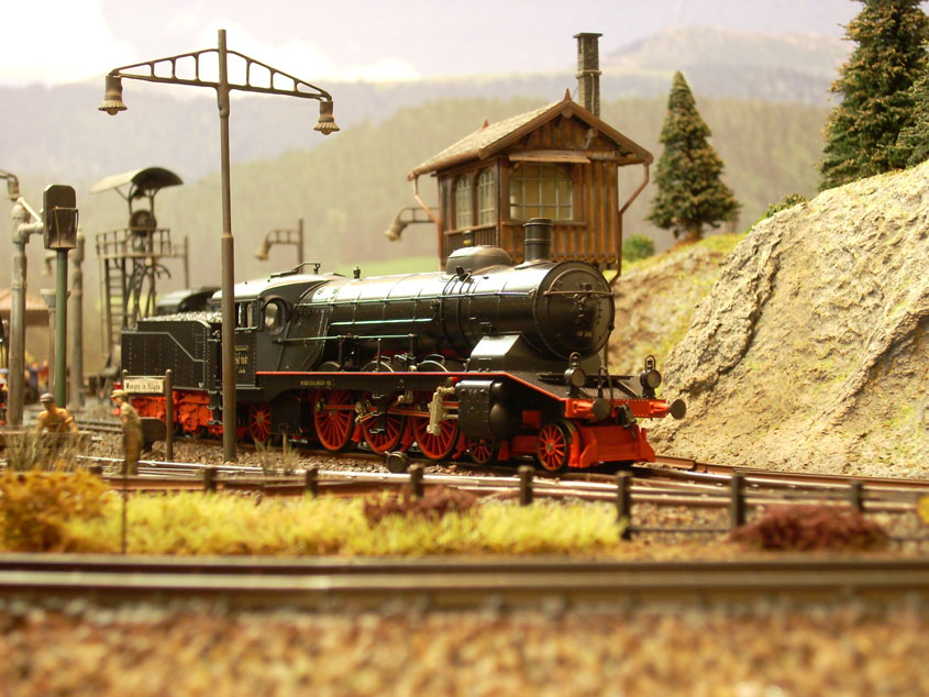

Una gloriosa BR 18.1 in uscita dal deposito.

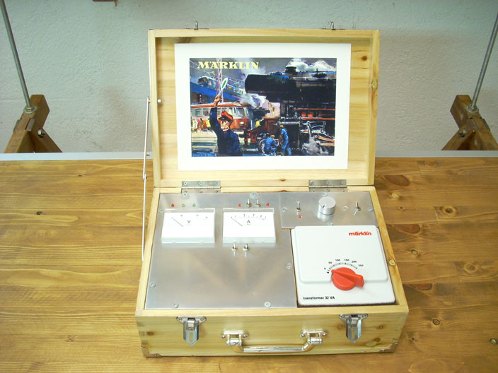

Ultima nota sul sistema di alimentazione che è triplice:
analogico in corrente alternata, digitale con la Mobile Station, e analogico in corrente continua.
Essendo l’impianto concepito ancora in maniera analogica, tutti i tronchini e alcune sezioni di binario che ho ritenuto opportuno, sono serviti da interruttori sezionatori. A seconda dei rotabili al momento in uso, mediante deviatori si può selezionare il tipo di alimentazione più opportuno, il tutto concepito a prova di errore ossia se è presente un tipo di alimentazione non si può per errore inserirne nel medesimo un’altra, con le inevitabili conseguenze...
Per non avere mille trasformatori in giro, la MS quando in uso viene direttamente alimentata dal trafo analogico bianco della Märklin, adibito esclusivamente per la trazione, sfruttando l’uscita "luci" e il massa. Per tutti gli accessori elettrici, all’interno della mia centralina, è presente un ottimo trasformatore da 50 V 12 / 24 V.
