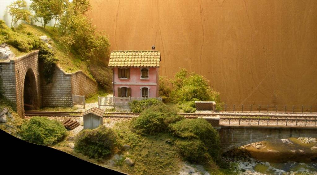

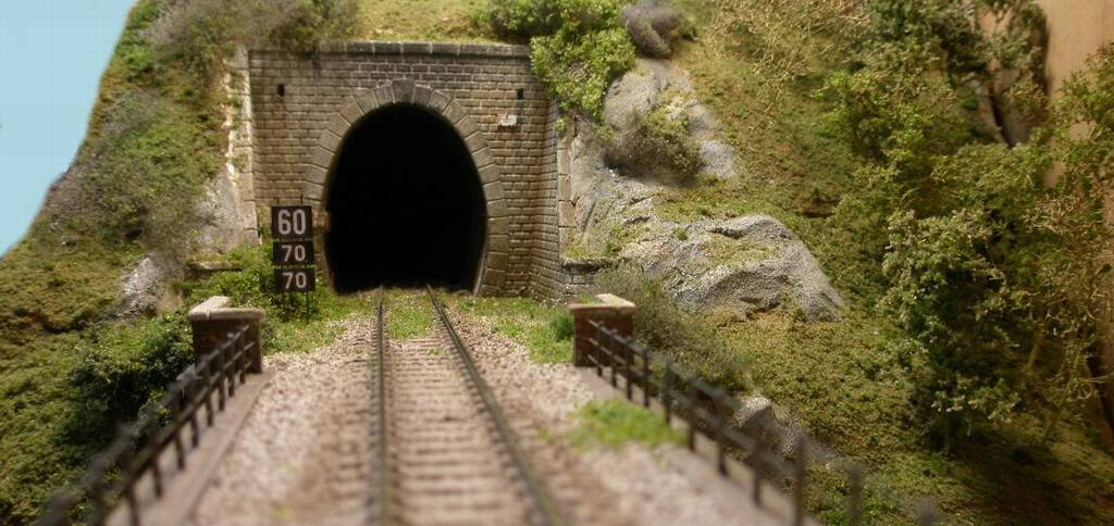

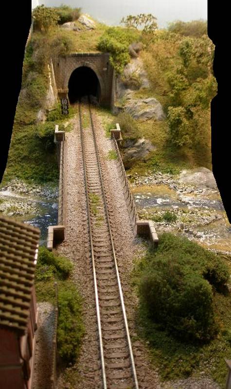

Ho deciso di realizzare questo piccolo diorama per rappresentare uno scorcio di una tratta ferroviaria di fantasia che tanto mi piace.
Credo sia un lavoro nel quale si respira un’atmosfera ferroviaria d’altri tempi e mi auguro che i lettori possano trovare qualche spunto per una realizzazione in scala (questa è in 1:87).

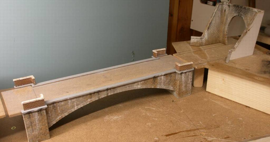

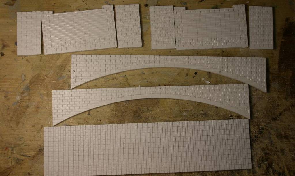

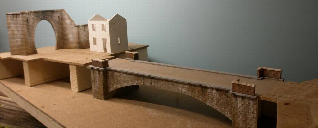

Tutto quello che vedete in questa Fotostoria, eccezion fatta per le rotaie, è auto costruito e vuole anche essere un sunto delle mie varie realizzazioni modellistiche. Tutto ebbe inizio con la costruzione del ponte...

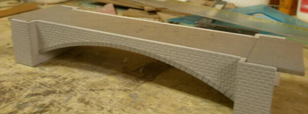

La maggior parte delle tecniche realizzative, sono descritte nella sezione delle Fotoguide di questo sito. Il ponte è in forex con l'arcata in cartoncino. Ecco la sua posa nel diorama.
QUI la guida su come realizzare un ponte in forex.

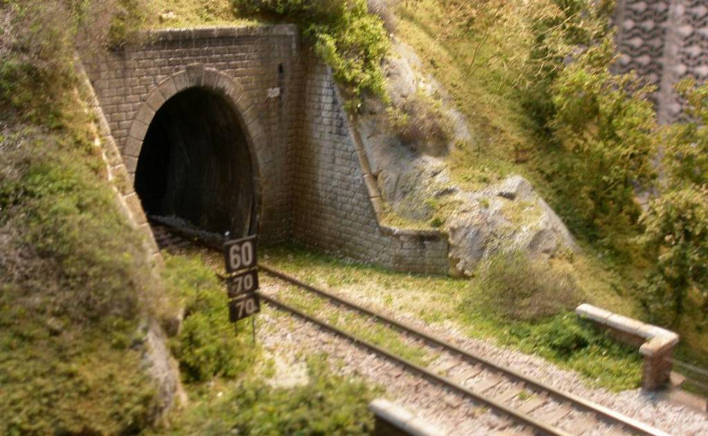

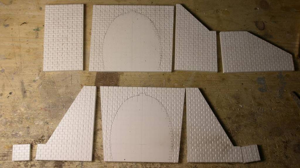

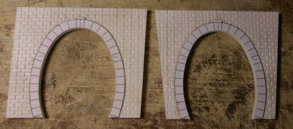

Ho autocostruito anche i portali.
QUI la guida su come ho realizzato i portali dei miei lavori e del mio plastico ferroviario. Nella foto successiva, uno dei due portali ultimato.

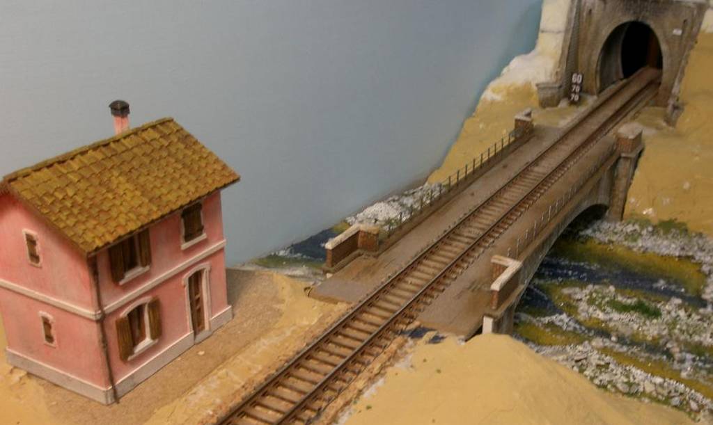

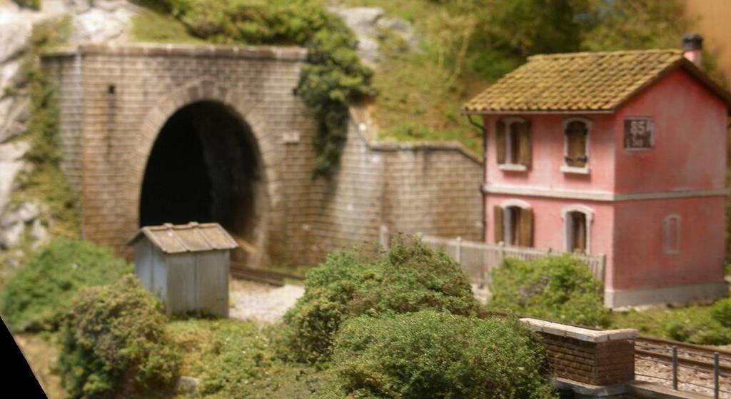

Pitturati i portali, fa la sua comparsa l’immancabile casello F.S..
La copertura del tetto è in embrici e coppi. Ecco un'immagine che illustra come ho realizzato la copertura.

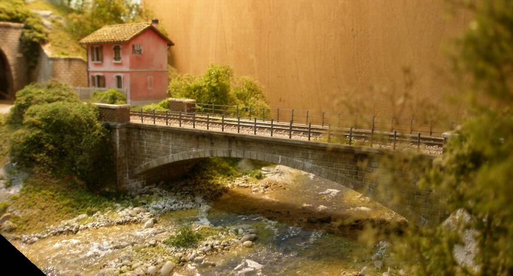

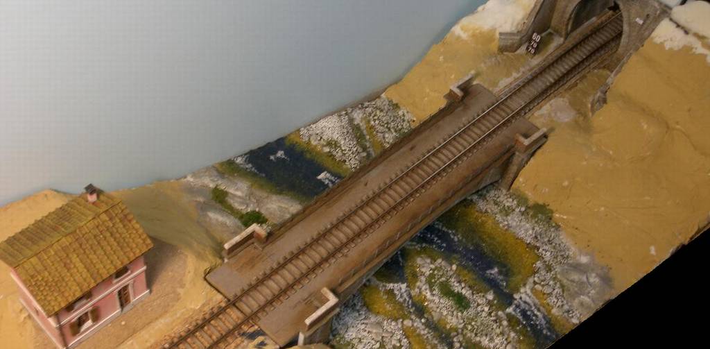

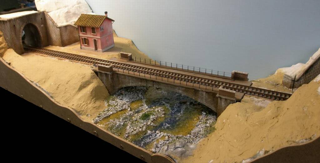

Non poteva mancare un invitante torrente le cui realizzazioni mi regalano sempre delle bellissime sensazioni.
QUI la tecnica per realizzare un torrente con il silicone.
Insomma... poliuretano… stucco… colore… silicone… la solita tecnica!
