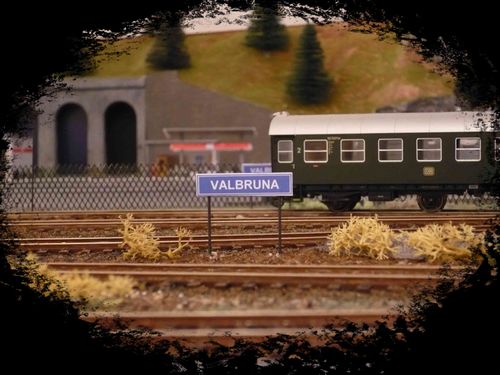

Su tutto svetta proprio la rocca inserita nel terzo pannello, dalla quale si domina l’intera vallata mentre una parte della stazione principale ed il laghetto montano compongono il primo pannello. Il fulcro dell’impianto è comunque la stazione di transito di Valbruna caratterizzata da un intenso traffico di viaggiatori e che consente un buon movimento di treni che si possono alternare a più riprese.
I convogli possono entrare in stazione da due portali differenti. Il primo consente l’accesso ai binari 1, 2 e 3 mediante uno scambio triplo, dal secondo si transita sui binari 4 e 5. Viene di certo privilegiato l’andamento del tratto “di parata” (binario 5) sul quale si può ammirare il transito dei treni più lunghi nel massimo del realismo. Transitando sullo stesso binario si accede alla carbonaia con rifornimento dell’acqua ed alla rispettiva sabbiera.
All’ingresso di Valbruna c’e anche una cabina di manovra e poco distante una baracchetta in tipico stile italiano. Le banchine sono tre e tutte dotate delle rispettive tettoie, la prima (binario 1) di provenienza industriale, le altre autocostruite con cartoncino e stuzzicadenti. Lampioni, panchine, cartellonistica ferroviaria, e personaggi Praiser dipinti a mano, rendono più ricco il tutto. Alle spalle del fabbricato viaggiatori il traffico è intenso infatti la strada statale è proprio a ridosso della ferrovia.
