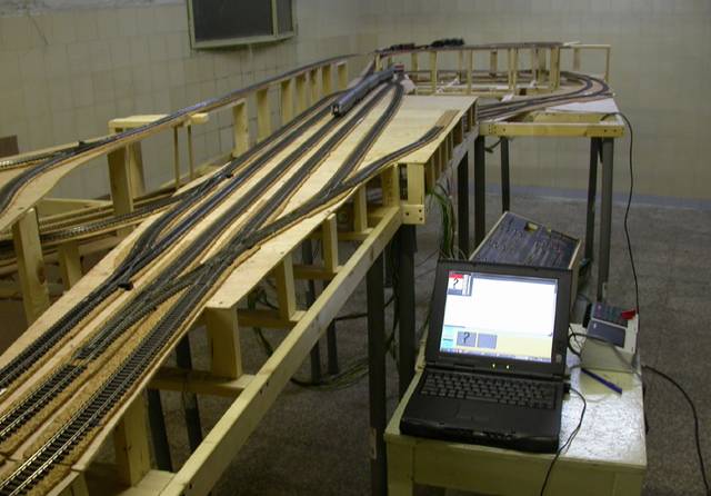

Il plastico è costruito su un'intelaiatura di listelli di abete, sulla quale poggiano le rampe e i piani di appoggio per i binari, costruiti con compensato o MDF a seconda dei casi. Il paesaggio è appoggiato su rete metallica.

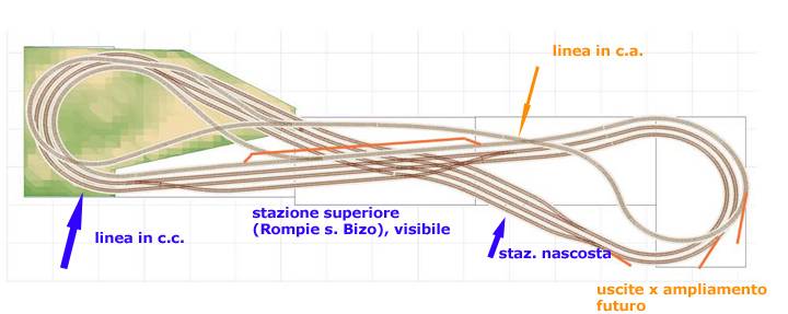

Schema di progetto del tracciato: in grigio la linea Marklin, a cui abbiamo successivamente sostituito un binario di precedenza (arancione), in marrone la linea a c. c. a doppio binario.
La struttura è interamente in listelli d'abete, con gambe... “economiche”: si tratta dei tubi in plastica utilizzati per gli scarichi! Il plastico è armato con gli ottimi binari Piko della serie A per la linea in continua, e con i classici binari Marklin tipo K per quella in alternata.
Gli scambi nei punti nascosti sono equipaggiati con i motori di serie, montati a vista. Gli scambi esterni, sia Piko che Marklin, sono motorizzati con motori sottoplancia Conrad, semplici, affidabili ed economici.
In questa foto si vede la struttura completa, prima della costruzione del paesaggio. In primo piano la linea a doppio binario in c. c, sulla sinistra la linea a 3 rotaie sul viadotto, al livello inferiore si intravede la stazione nascosta.

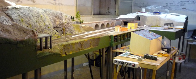

In questi cinque anni il plastico ci ha spesso messo di fronte a fatiche epiche (mostruosi lavori di falegnameria, terrificanti mesi passati a saldare fili...), ha tirato fuori il lato pasticcione di noi (disastri vari con vernici, colle, prodotti chimici vari...), e naturalmente ci ha fatto compagnia mentre giochiamo coi treni (ovvio), facciamo foto, ascoltiamo musica.
Ora la struttura del plastico è finita. Resta solo da completare il paesaggio, che comunque è un lavoro piacevole... e da giocare coi treni!
