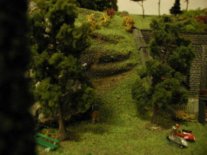

Piazzati i binari, tutti flessibili, ho posizionato un piano di legno sagomato che avrebbe poi avuto la funzione di sostenere la montagna.
Subito dopo, con sabbia per il fondo, carta di giornale, colla vinilica, acqua e tanta pazienza, ho modellato il fianco della montagna che è ho poi ricoperto con la classica erba in fili che si trova in tutti i negozi di modellismo.
Le rocce sono state create spalmando direttamente gesso liquido sul fianco del monte. Una volta essiccate, sono state colorate di varie sfumature di grigio, bianco, marrone e nero.

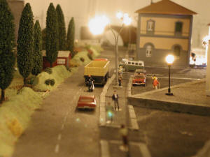

La strada statale che attraversa il mio paesino è fatta, molto semplicemente, con i rotoli di finta strada che si trovano nei negozi di modellismo.

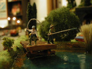

Una delle ultime aggiunte: il laghetto con tanto di pontile per i pescatori (non ancora posizionati).

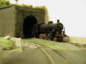

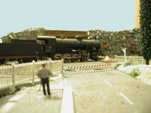

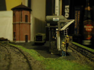

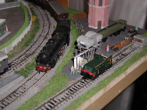

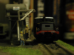

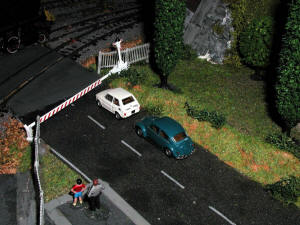

462 in azione ingresso in stazione la stazione di rifornimento
il pieno alla loco in attesa al passaggio a livello al passaggio del treno

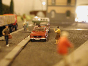

Treni non se ne vedono ma... di scenette divertenti moltissime...

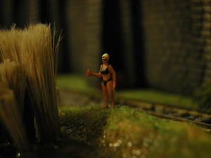

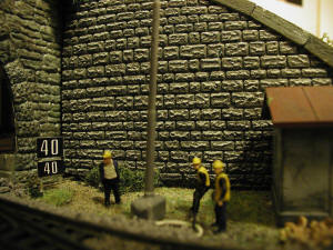

gli agricoltori una bagnante "rotondetta" i lavori lungo la linea

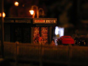

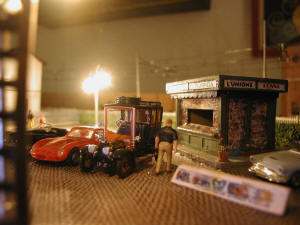

l'edicola il pontile

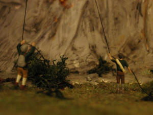

il piazzale della stazione i rocciatori

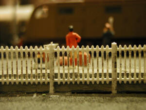

la staccionata FS ops...(censura)
