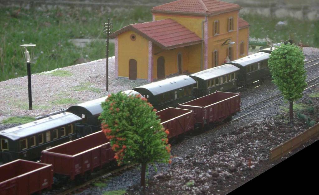

In questo diorama ho voluto rappresentare proprio uno degli edifici ferroviari meglio conservati: la vecchia stazione di Anghiari.

Il diorama che ho costruito, mette in risalto tutta la stazione che un tempo era circondata solo da campi e da ampie pianure con alberi lungo la  linea.

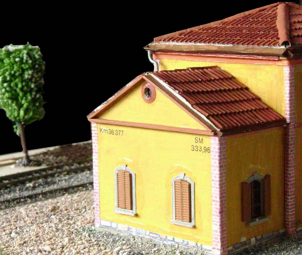

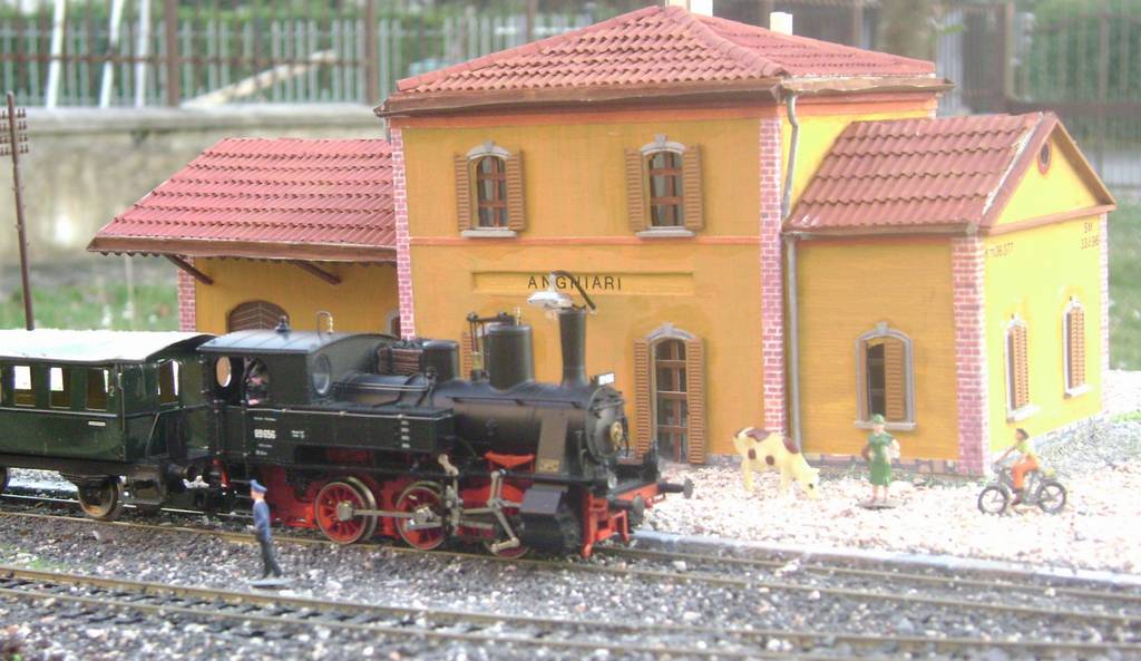

La stazione l'ho realizzata con compensato e cartoncino da 3mm preso in una tipografia.
Ecco alcuni scatti che ho realizzato durante la lavorazione:
Per il tetto a padiglione, ho usato l’interno delle fette del mulino bianco. Cartoncino Br per i camini, grondaie e le finestre.
Per le persiane ho usato le classiche fascette stringi cavo.
La stazione poggia su uno strato da 6mml di depron, trovato in mesticheria. E' una sorta di forex, ma molto meno caro e si incide più facilmente.
Sui binari ho messo della ghiaia setacciata vera, anche se la granulometria non è perfettamente in scala. La ghiaia che ho impiegato sul marciapiede davanti la stazione, è quella usata per le gabbie degli uccelli. Gli alberi sono della Faller, così come le transenne. I cespugli sono ottenuti da un materiale di cotone finissimo trovato al Brico (tipo lana di vetro). La terra marrone è terriccio setacciato che si usa per i fiori. I modellini sono della lesney matchbox, e i personaggi sono della Merten.

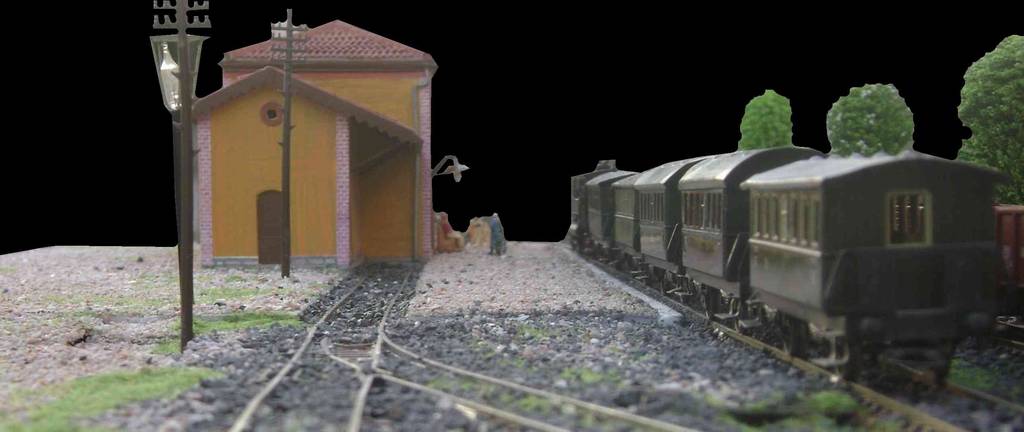

Ed infine le foto di come è oggi (novembre 2011) la stazione...
