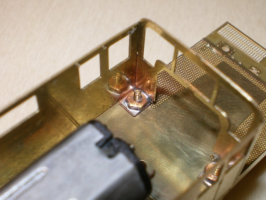

In anteprima mondiale, solo per questo forum :cool: :cool: :cool: :cool:
161,63 KB

#7 Messaggio da carlo mercuri »
Ciao a tutti.
Ecco il video dei primi passi (veramente i primi!!) del mio Tobruk.
Appena montato si è mosso bene.
Quattro ruote motrici, otto con prese di corrente da me realizzate.
Meccanica Alpen Modell con grande demoltiplicazione, blocchetto di ottone pieno fresato con ingranaggi di ottone.
Buona visione.
Per le decal: le ho ricevute oggi e sono fantastiche.
Per chi fosse interessato l'articolo è 51019.

Ciao Edo! Grazie!
Non è un kit, avevo semplicemente la lastrina di Giorgio Donzello.
La motorizzazione è stata fortemente adattata per essere incastrata nel telaio, ho dovuto cambiare le dimensioni delle ruote, predisporre tutte le prese di corrente, creare l'alloggiamento per il motore, la trasmissione del moto, etc.
Sul prossimo TTM (questa è un'anteprima) potrete vedere tutte le fasi e capire meglio come è stato costruito ... :razz:

Devo dire che sono rimasto veramente soddisfatto da questo modello: primo, si muove davvero bene grazie alla meccanica Alpen Modell (era il carrello destinato alla E636 di N-Kit) ben demoltiplicata; secondo, sono riuscito ad inserire di fianco al motore e sotto tra le ruote del carrello centrale, un enorme peso e questo dà al modello una grande stabilità e forza di trazione.
Sono riuscito, credo, ad interpretare bene il modello. Dico interpretare perchè non ci sono vere e proprie indicazioni o istruzioni di montaggio. Inoltre la lastrina non è completa di tutto, quindi è stato molto stimolante cercare e realizzare i pezzi e le parti mancanti.
Rispetto ad un normale kit dove c'è quasi tutto, qui buona parte era da fare.
Un salutone,
