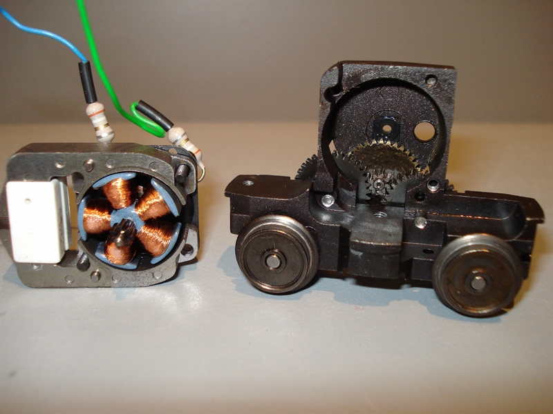

Il carrello originale con il suo motore
343,52 KB

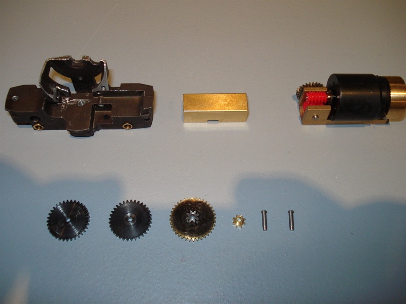

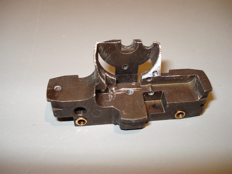

Carrello fresato
312,98 KBl
I pezzi pronti per il montaggio
310,17 KB

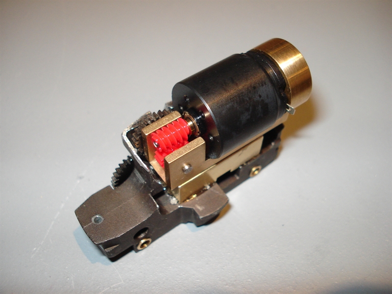

Il motore Faulhaber montato sul carrello
291,43 KB

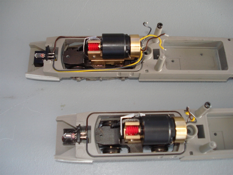

I carrelli nel loro alloggiamento, in attesa del decoder e del cablaggio.
327,76 KB

#2 Messaggio da carlo mercuri »
Un bel lavoretto.....il carrello però così ha il peso molto decentrato(il volano specialmente) e grava sicuramente solo sulla ruota posteriore,sgravando quella anteriore!!Prima il motore era esattamente centrato(non a caso)!
Hai fatto qualche prova??

#3 Messaggio da Handyman »
Giusta osservazione. Il grosso del peso grava sull'asse posteriore e non da problemi (o almeno finora non ne ha dati). Il montaggio è stato effettuato secondo le raccomandazioni di SB modellbahnshop che è il fornitore del motore. Finora non ho mai avuto brutte sorprese seguendo le loro indicazioni.
