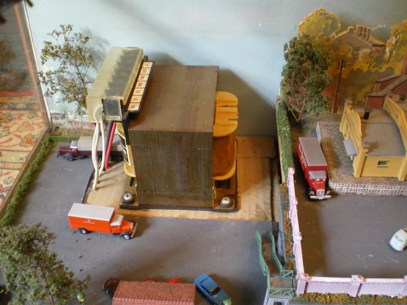

Anch'io nel mio diorama/deposito DB ho usato l'alimentatore per faretti alogeni.

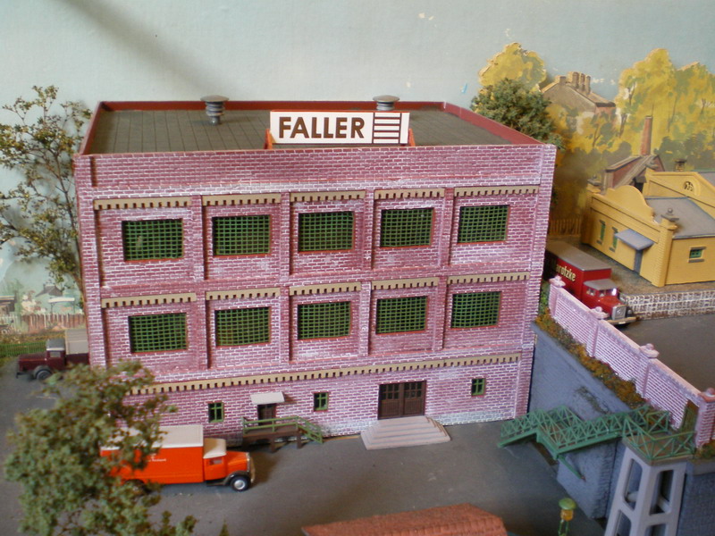

Questo in foto è veramente molto, molto potente ed è occultato dalla fabbrica che vedete nella foto successiva.
Bisogna stare attenti, ma se è collegato e protetto in modo adeguato si ha una fonte incredibile di energia.
Questo poi ha una doppia uscita, quindi è possibile realizzare due circuiti separati.
