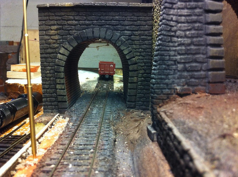

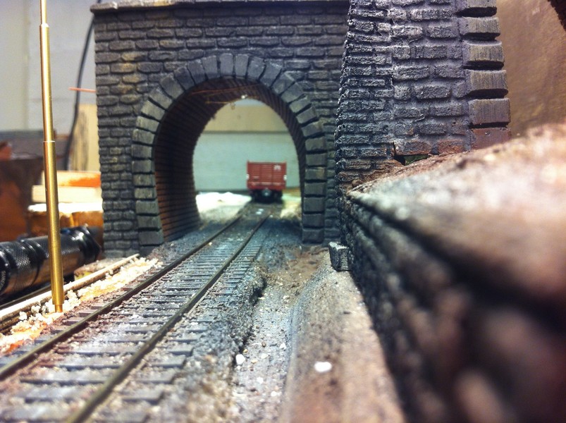

Visto che stò portando avanti i lavori sù più fronti,ho iniziato a "lavorare" sulla linea aerea.
per complicarmi la vita ho scelto,di riprodurre,nel circa un metro di linea di parata,una linea Ex trifase,ad uno o due conduttori,devo decidere.
Non essendo riuscito a trovare foto o disegni di come venivano fissati gli archetti in galleria,ho "improvvisato un fissaggio tramite un tondino di ottone da 1mm,forando la galleria e inserendo l'archetto tramite le predisposizioni della mensola.
considerate che è provvisorio e fatto all'una di notte[:I],migliorerò l'assetto naturalmente,l'altezza del punto di contatto della catenaria è a 6 cm dal PF,sò che sarebbe meglio 6.5,ma dovrò alzare il portale se necessario,niente di difficile,tanto è fissato con colla a caldo.
come vi sembra?
picchiate pure :wink:

Ciao Fabio,
il primo tentativo che faccio è cercare di verificare la possibilità della soluzione più comoda. Visto che la profondità della galleria non sembra eccessiva, non è possibile evitare un ancoraggio al centro a favore di due ancoraggi sui portali (entrata ed uscita della galleria?). Così riconquisti anche i 5mm in altezza che inevitabilmente perdi sotto la vota all'interno.
75,25 KB
Che ne dici?

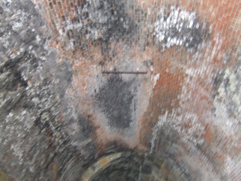

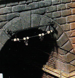

ti linko un po' di foto, magari ti possono venire utili:
infine questa foto è di scarsa qualità ma si intravede una vecchia staffa di fissaggio delle mensole trifasi all'interno di una galleria:
ciao!

Intanto grazie a tutti e due.
in effetti la galleria non è così corta,al momento non ho ancora realizzato lo scenario,il portale in foto è solo quello posto su di un lato della futura collina che coprirà il tutto.
L'idea di mettere un solo archetto all'entrata,non è male,tanto in galleria il cavo di contatto può proseguire senza altri fissaggi,lo fisserò all'uscita nella zona nascosta.
comunque vedendo le foto di mario,non mi sono allonatanato tanto dalla realta!
di sicuro è più facile lavorare sull'archetto esterno,che all'interno della galleria.
provo a realizzare qualche cosa per fissare l'archetto sulla facciata,e vi aggiorno :wink:

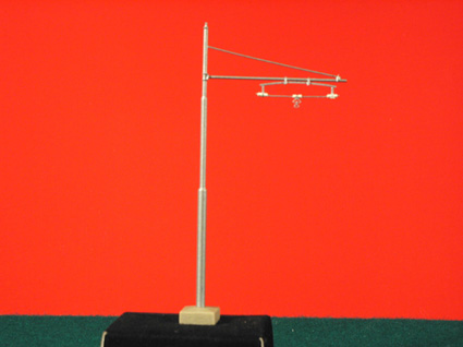

naturalmente conosco bene dove prendere i disegni.....,ma non credo che ricorrerò all'autocostruzione per questo breve tratto di linea,in fin dei conti dovrebbero bastare 6 pali e li ho presi dove li hai presi tu,per clonarli :grin:
semmai decidessi di elettrificare anche il resto,non sò ancora,ma credo che andrò sulla classica tipo 1937.
il punto è che in produzione trovo solo archetti curvi,dovrei riadattarli,o "chiudere un occhio" e metterci i curvi anche in rettilineo.mi perdonerete? [:I]
pali
27,4 KB
