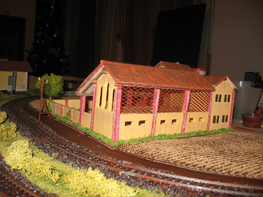

#2 Messaggio da badmax28 »
Ciao Claudio io per la mia cascina padana ho costruto dei pilastri in mattoni utilizzando dei listelli navali 4x4mm li ho incisi con cutter e cacciavite, poi ho passato della vernice bianca che rimanesse nelle fessure e poi del rosso mattone con la tecnica del pennello a secco.
224,22 KB

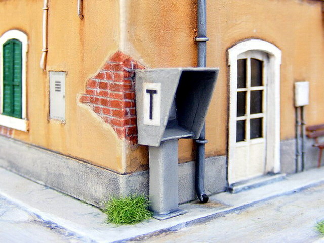

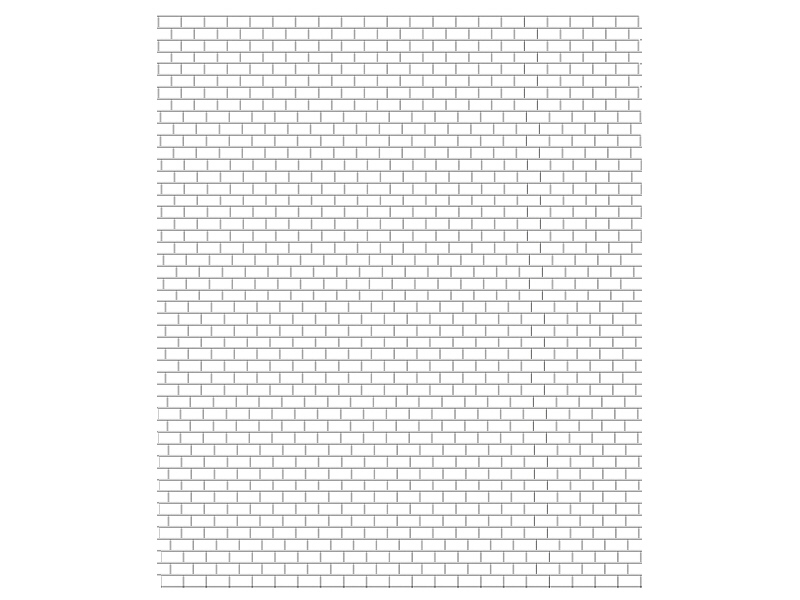

#4 Messaggio da kit carson »
Disegna i mattoni su un foglio di carta ruvido, incolla sul cartoncino, legno o quello che vuoi. Incidili con un punteruolo, meglio se poco precisi. Colori: Red Brown, Terra di Siena bruciata, un po di giallo e fessure grigio chiaro.
Io li faccio così.....
Ciao a tutti, Gianni.
