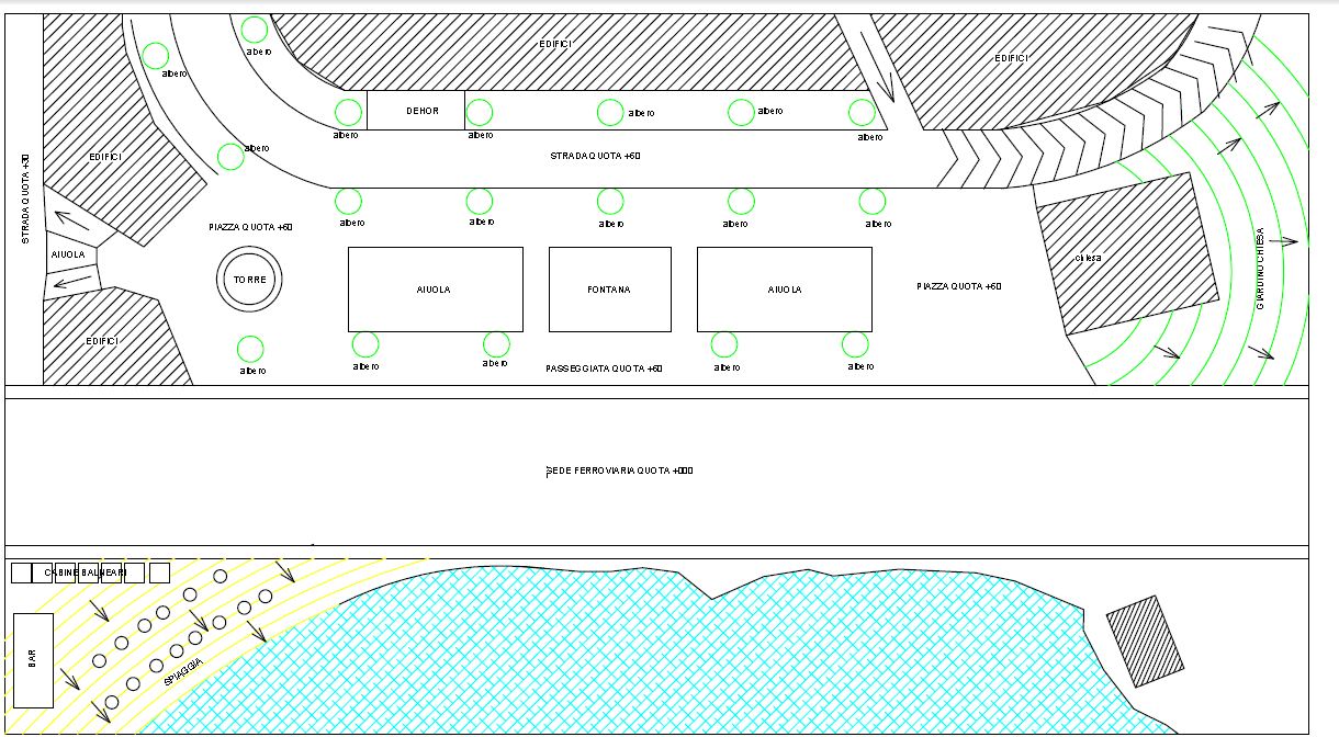

Inizio mettendo una pianta di massima, per individuare per sommi capi l'essenza della realizzazione. Tante modifiche e adattamenti potranno essere fatti in corso d'opera.
Questa è la pianta del modulo, le frecce indicano il terreno in dicesa, la quota mare è a -50mm
200,26 KB

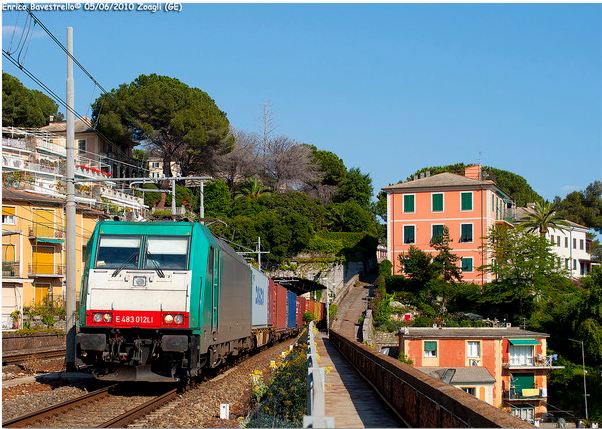

Questa è una foto a cui mi sono ispirato
71,82 KB

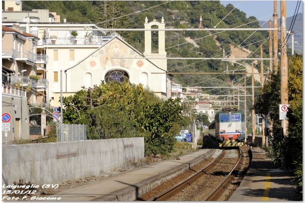

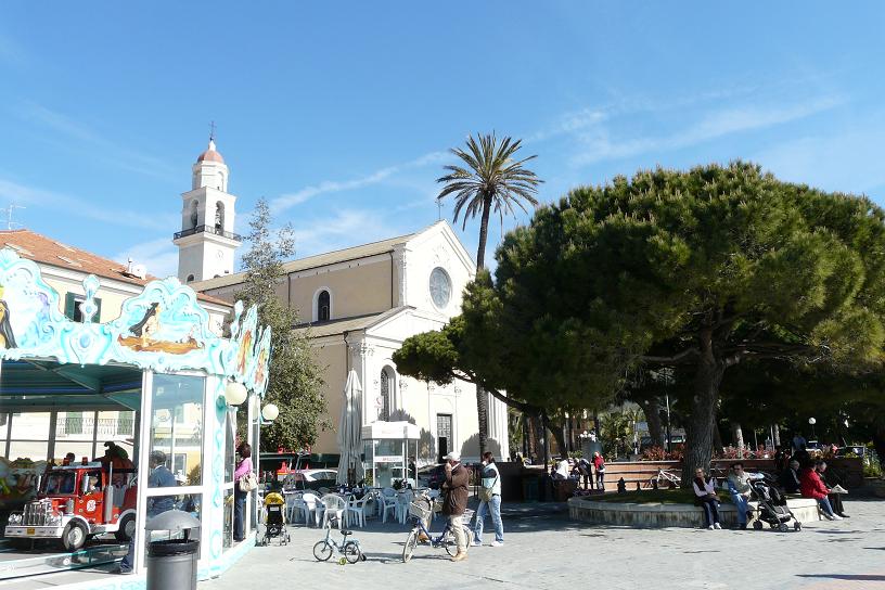

Questa è la chiesa a cui mi sono ispirato (Diano Marina)
101,69 KB

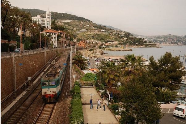

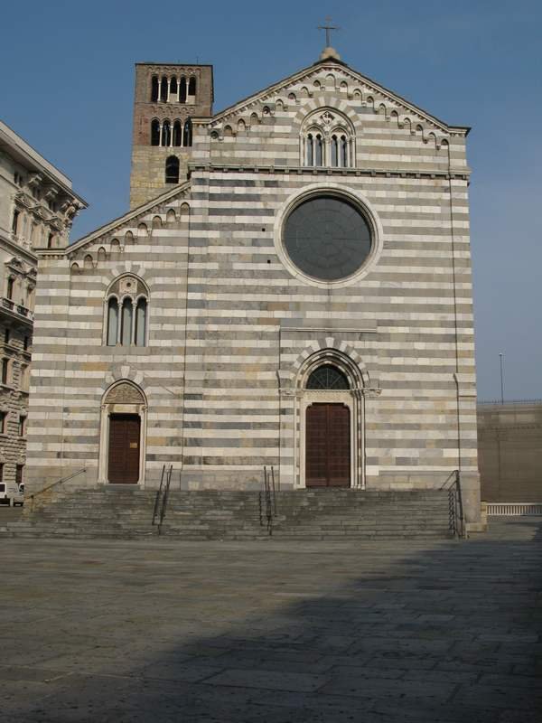

Questa è la foto a cui mi ispirerò per realizzare la testata destra
81,63 KB

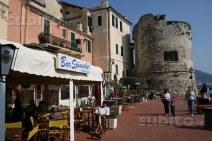

La torre
23,49 KB

Progetto ambizioso Fabrizio, molto ben equilibrato sia prospetticamente che nella disposizione deglli edifici in pieno stile "Riviera di Ponente", complimenti! :cool:
Per il gruppo degli edifici sullo sfondo potresti "appoggiarli" direttamente al fondale riproducendone solamente la parte frontale e parte di quella laterale dedicandoti maggiormente alla riproduzione dei "carugi" e del fronte stesso delle case (tra finestre, balconcini, terrazze ed illuminazione....hai un bel lavoro!); mi piace particolarmente la disposizione della Chiesa e della torre, oltre che di sicuro effetto delineano elegantemente le testate del modulo e fanno "scivolare" lo sguardo verso il centro della scena, come anche il lungo muro di contenimento che divide la zona ferrovia da quella residenziale. Ben calcolata la quota di +60 che sovrasta la ferrovia, magari la spiaggia la puoi abbassare a quota - 10, la prospettiva nè guadagnerebbe ancor di più, accentuando l'effetto teatrale di "quinta".... :wink:

Marshall61 ha scritto:
Per il gruppo degli edifici sullo sfondo potresti "appoggiarli" direttamente al fondale riproducendone solamente la parte frontale e parte di quella laterale ...... magari la spiaggia la puoi abbassare a quota - 10, la prospettiva nè guadagnerebbe ancor di più, accentuando l'effetto teatrale di "quinta".... :wink:
Ho pensato proprio di fare così Carlo, gli edifici sul fondo saranno riprodotti appoggiati al fondale. Anche la lunghezza del modulo è stata mantenuta di 996 mm proprio perchè già così c'è già parecchio lavoro.
Anche secondo me la quota a -10 cm sarebbe meglio, devo però valutare il gradiente di discesa dalle testate dei moduli, che non sia troppo pronunciato. Comunque costruirò dei prototipi di polistirolo, proprio per valutare le esatte quote e l'aspetto tridimensionale.

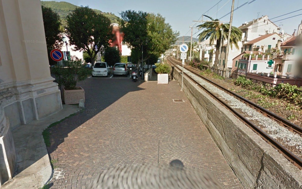

Carlo, mi hai incuriosito e sono dunque andato sul sagrato della chiesa ed infatti
295,26 KB
che spettacolo !!! :cool: :cool:

@Carlo. Si . Laigueglia ha proprio questa caratteristca, infatti quel luogo è uno dei punti fotografici di quella linea, e l'idea mi è venuta proprio da li.
80,16 KB
