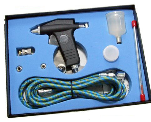

Finita questa breve disamina posso dire che nella mia esperienza, prima di modellista e poi di piccolo artigiano, preferisco usare aerografi con serbatoio a gravità, e personalmente uso questo:
67,08 KB
che ha le seguenti caratteristiche:
- Regolazione esterna dell'ago
- Ago, e ugello da mm. 0,3 premontato
- Ago e ugello da mm 0.5 compresi nella confezione
- Coppa a caduta 22 cc.
- 2 Raccordi compressore 1/4'
- Tubo alta pressione
- Set di ricambi con raccordi
- Chiave di servizio
ed il suo costo si aggira sui 40/45 euro, robusto ed affidabile, diffidate da modelli di aerografo supereconomici, quelli vanno bene per ampie superfici e per dare mani di fondo
