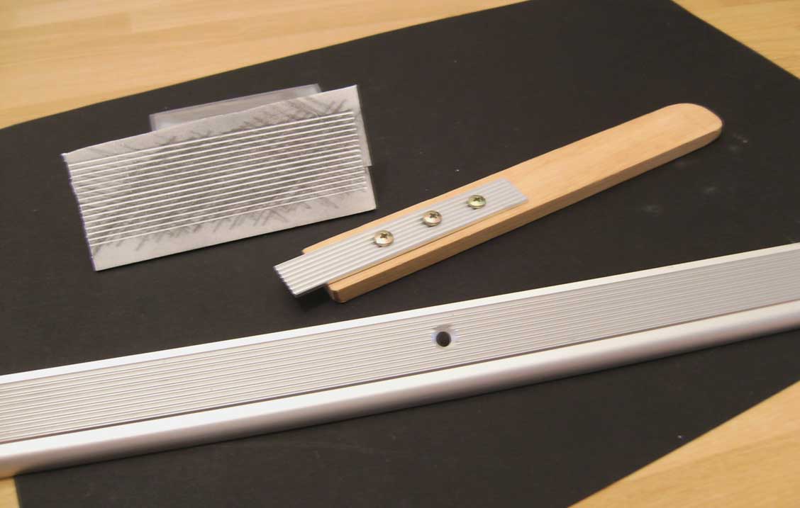

- Posto questa piccola e semplice cosa che ho pensato, potrebbe rivelarsi utile ; se abbiamo intenzione di creare un muro di mattoni , su forex , normalmente dobbiamo armarci di riga e punteruolo per tracciare esatte linee parallele , se particolarmente strette la cosa diventa abbastanza noiosa o difficile ; io ho acquistato un profilato antiscivolo in alluminio per gradini , il costo è irrisoprio , basta tagliarlo ed avvitarlo in un manichetto ed il nuovo attrezzo è pronto . Tutto ciò che naturalmente ci rimmarrà da fare , saranno le commissure verticali dei mattoni . Ho provato , per la scala H0 i risultati sono molto soddisfacenti . Penso dunque che con questo sistema , non sarà tutto, ma risparmieremo almeno metà tempo , non saprei dire per la scala TT , forse potrebbe rivelarsi talvolta utile lo stesso , visto il costo modesto , penso ne valga la pena provare .
Che ne pensate ?
Ciao a tutti :cool:

Grazie Andrea,
non conoscevo il profilato antiscivolo in alluminio per gradini.
Ma riesce ad incidere il forex facilmente?
Perchè io utilizzo un punteruolo ma si fa una fatica...

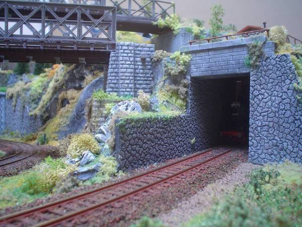

Ho pensato spesso alla possibilità di una "fustella" che permettesse di realizzare pareti a mattoni (sul forex piuttosto che sul polistilene).
Ma non ho mai trovato il sistema.
Sempre e solo lavoro manuale, come questo frontone di galleria che ho realizzato per la valle incantata...

Il geniale attrezzo del tuo omonimo non ti sarebbe servito.
Le pietre non hanno altezze uguali, e hai fatto bene tu a farle differenti.
Per i mattoni, invece, la possibilità di tracciare linee parallele sempre uguali é di grande aiuto.

Ma se guardi bene ho fatto anche i mattoni... :wink:

- Dunque , quel tracciatore richiede una certa pressione , bisogna lavorare con il dito pollice e non l'indice..altrimenti ben presto ne avvertiremo i dolori, naturalmente aiutandoci con una riga in metallo . Consiglio di tagliare una larghezza massima di 1,3 cm di profilato altrimenti non riusciremo ad ottenere un buon controllo , oltre che ad affaticarci di più ; le larghezze di traccia che io ottengo sono di 1,5 mm , bisognerebbe vedere se ne esistono di ancora più strette , non credo.....però penso non sia necessario premere più di tanto , al vero un buon muro di mattoni non presenta profonde fessure ed in scala sia H0 o TT quindi , non dovremo esagerare ; al momento non ho un esempio di muro portato completamente a termine e dipinto , ne avevo fatto una prova su forex grezzo leggermente reso reso ruvido con carta vetrata e ne fui soddisfatto , l'dea era nata in un momento in cui non avevo necessità di creare muri per un modello , fu per caso , ma che alla prima occasione l'avrei sicuramente impiegato ; in definitiva vi posso dire che, un pò di fatica
per la pressione da esercitarsi per attrito sul forex c'è , ed anche questo
seppur semplice attrezzo , richiede un pò di pazienza specialmente se pensiamo di realizzare muri di dimensioni grandi ; volevo dire che
inoltre questo metodo permette di realizzare la pavimentazione a
sampietrini , se usato assieme ad una dima curva....Provate , và sperimentato , ci potrebbe essere chi ne è soddisfatto e chi no......
...Ottimo lavoro Andrea !.....c'è poco da fare....i muri richiedono pazienza !

- Dimenticavo , attenzione , di dire che questo semplice attrezzo sarebbe di ottimo aiuto se lo usassimo con il fine lamierino da sbalzo usato per lavori per belle arti , si trova nele cartolerie specializzate ; potrebbe anche essere utile cioè , per realizzare persiane , particolari che presentano necessità di fitte righe a sbalzio parallele , tetti ondulati di lamiera , ecc , sta a voi a sperimentarlo e non solamente con il forex , prima o poi l'occasione si presenterà , è un tipo di difficoltà che capita molto spesso .
