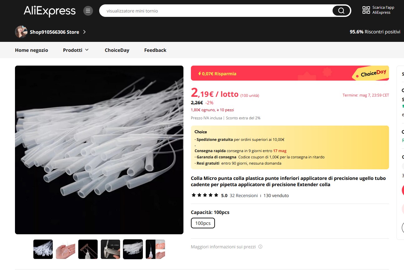

Lo posto qui altrimenti non saprei dove ; è solo un piccolo suggerimento, io li utilizzo da un po di tempo ;tutti facciamo uso delle colle cianoacriliche , hanno lo svantaggio di impiastricciare e seccare il beccuccio della bottiglietta e poi di rendere difficile la chiusura del tappo , quindi queste pipette con estremità capillare sono utilissime per l'applicazione proprio per il nostro hobby e permettono anche un dosaggio minimo sul pezzo oltre che per raggiungere punti difficili ed inoltre anche se ci dimentichiamo di chiudere la bottiglietta , nessun problema , la si può lasciare benissimo così, se l'estremità si ottura , basta accorciarla un pochino ; un sacchetino di 100 Pz costa pochissimo, io ne ho fatto una scorta da 200 pezzi, per me sono state una vera rivelazione e grandissima utilita ! [104]

Ciao Andrea questi dosatori li uso da parecchio tempo e mi trovo benissimo e ho anche contribuito a farli provare ai miei amici, anche loro adesso non possono farne e meno; un consiglio io accorcio il pezzo che inserisco nel beccuccio dell'acrilico così evito di consumare colla che altrimenti quando lo togli resterebbe nel gambo.

lorelay49 ha scritto: domenica 5 maggio 2024, 11:40 Ciao Andrea questi dosatori li uso da parecchio tempo e mi trovo benissimo e ho anche contribuito a farli provare ai miei amici, anche loro adesso non possono farne e meno; un consiglio io accorcio il pezzo che inserisco nel beccuccio dell'acrilico così evito di consumare colla che altrimenti quando lo togli resterebbe nel gambo.
