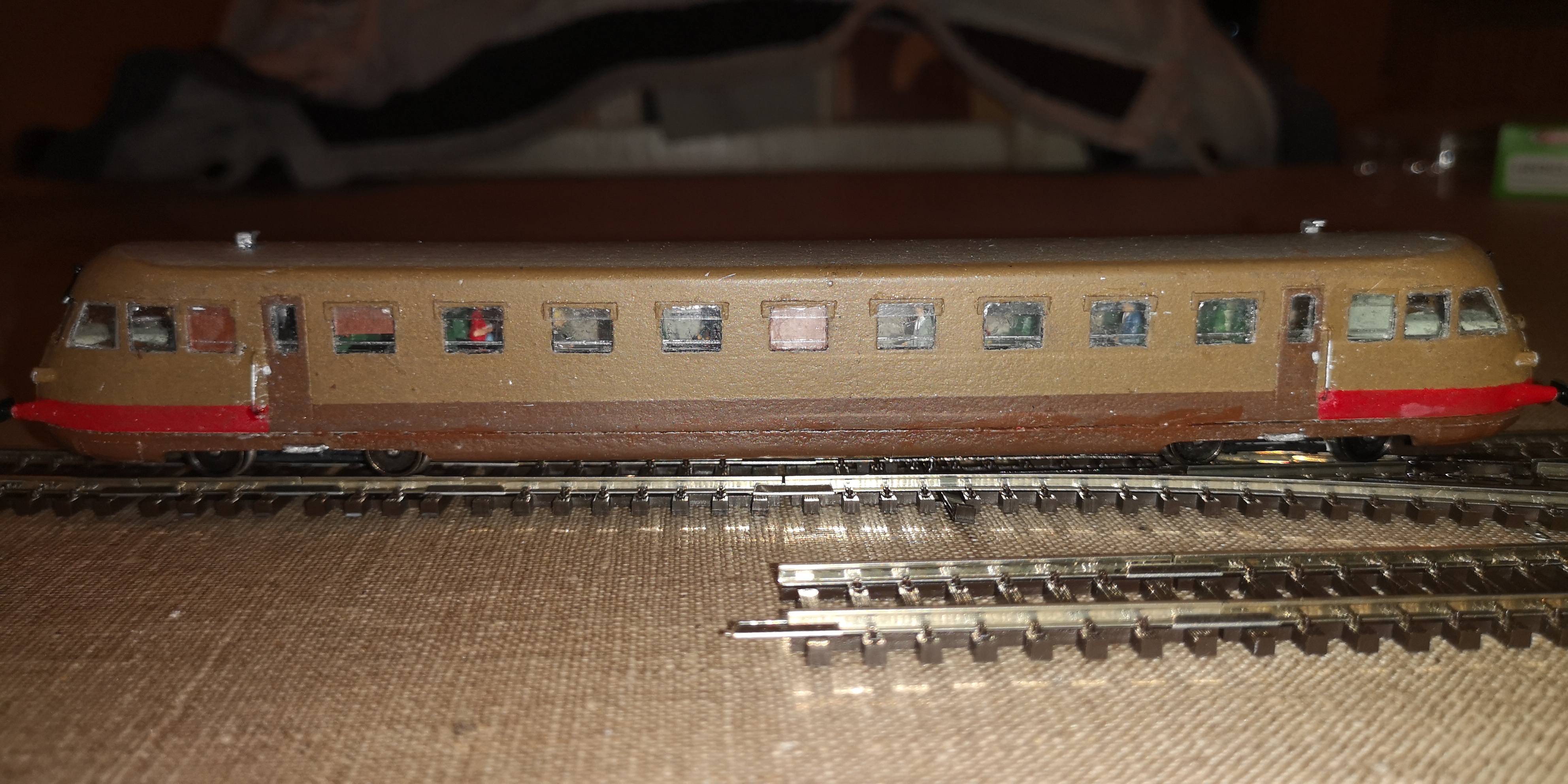

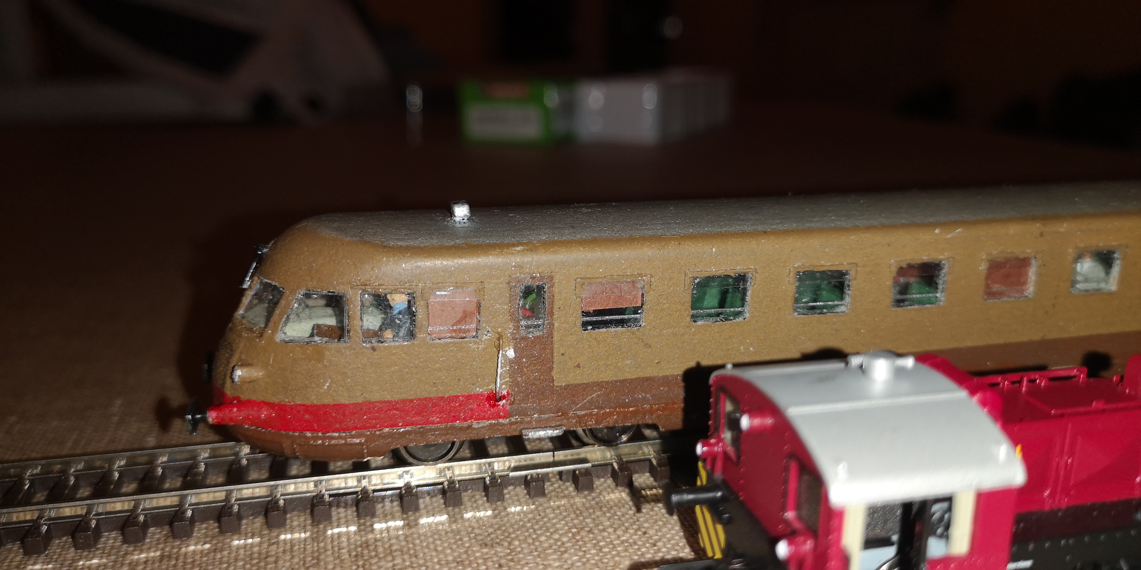

Ho preso in carico la Bella ALn772 in scala TT realizzata in stampa 3D da Roberto Pernarella ed ho apportato, spero, alcune migliorie.
Ho rifatto i finestrini ed i relativi parasole, realizzata l'illuminazione interna ed inseriti alcuni passeggeri, sostituiti i fanali con luci bianche e rosse secondo il senso di marcia e revisionato il carrello folle che aveva problemi di svio. Ora sembra andare bene.
le luci dei fanali sono state realizzate con due led a doppia luce (bianca e rossa) che fanno da illuminatore di 4 fibre ottiche di diametro 0,75 mm. inserite nei fanali frontali, il tutto comandato da una mini pcb realizzata ed inserita della scocca della littorina.
Il tutto sarà oggetto di una diorama operativo punto a punto ed automatizzato, ma è un'altra storia.
Allego alcune foto ed un video.

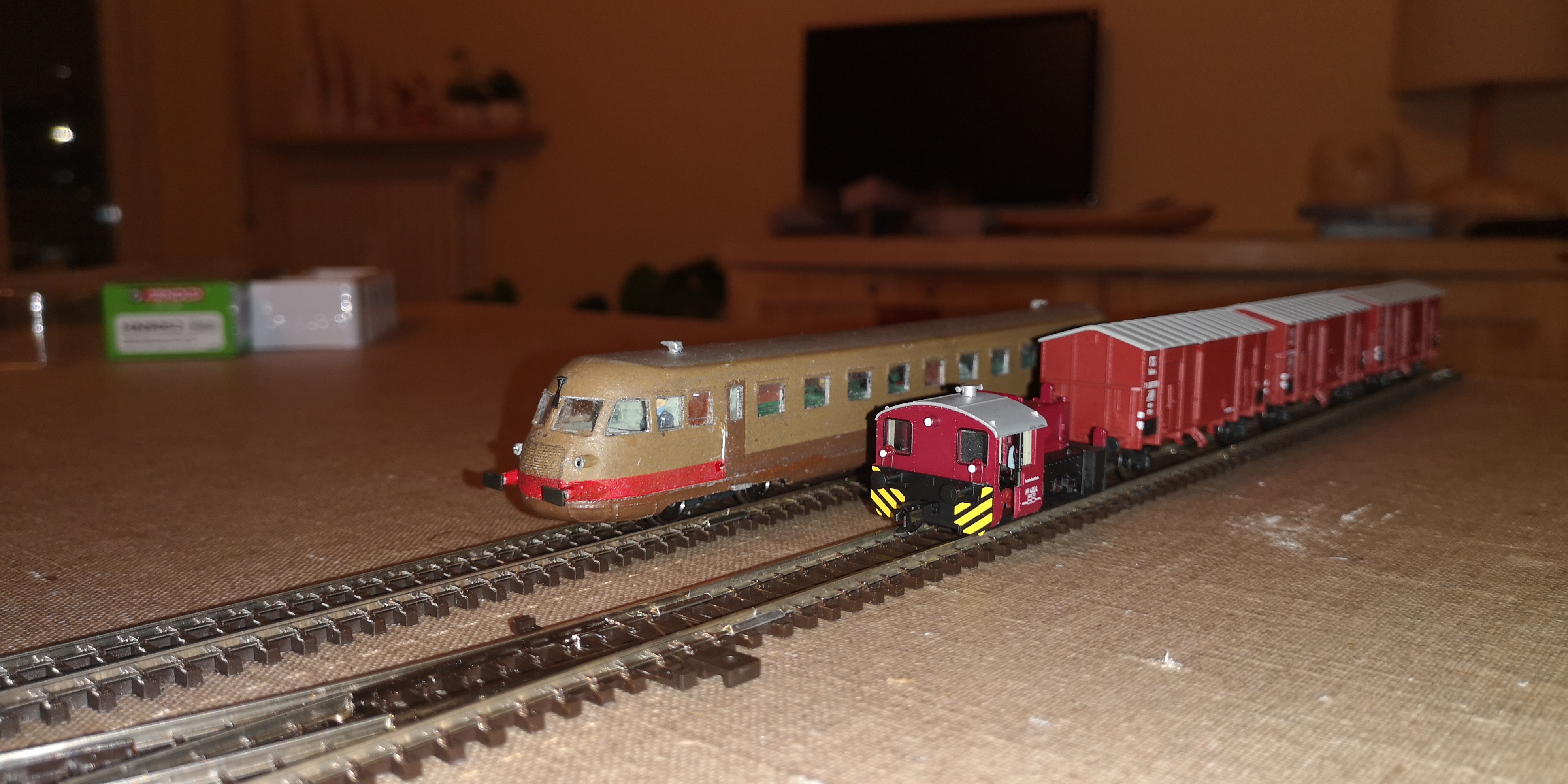

Bella. Sembra funzionare bene. Hai previsto anche qualcosa per la circolazione nelle curve oppure è prevista per la sola circolazione sul diorama punto-punto? Un mezzo così lungo e con le carenature, non è facile da gestire in curva.
Messaggi: 11522
Re: Revisione ALn772 in scala TT
#3 Messaggio da adobel55 »
Grazie Fabrizio.
Col raggio R3 gira bene, sul modulare va bene, aveva solo un problema di svii sul carrello folle.
A Verona vedremo.
