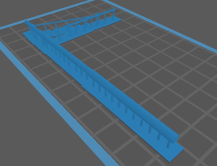

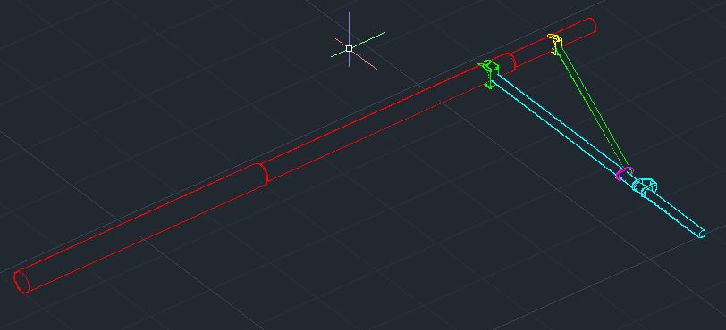

buona sera a tutti, sto realizzando alcuni accessori i 3d per un plastico, vorrei condividerli con voi.
il tutto per il puro piacere di condividere qualcosa che mi appassiona.
ovviamente il tutto in modo gratuito.
vi allego un file di un palo m8a non è completo, ma secondo me va bene per capire se è una cosa valida oppure no.
ho provato a caricare il file stl ma non lo prende.
ditemi se vi piace troveremo il
modo di farli avere
grazie a tutti

Grazie1000 per la disponibilità!
Se permetti vorrei darti due suggerimenti:
1) i pali stampati in resina sono molto fragili,
2) il soggetto in stampa è meglio inclinarlo a 45 gradi, per minimizzare lo sforzo di stacco e ridurre le eventuali deformazioni in fase di polimerizzazione.
