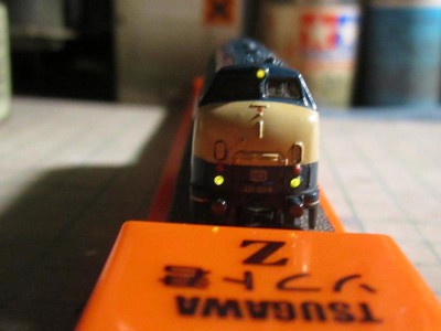

Buongiorno a tutti,
ieri ho notato che le luci della BR 200 (8820) sono davvero mortifere, ho provato a verificare le lampadine, funzionano e sono inserite correttamente, ma i fori delle luci sono così piccoli e le lampadine così poco potenti che al buio non si vedono quasi, mentre nella BR160 (8875) si vedono decisamente molto meglio.
Di sicuro il disegno originale non aiuta ...
Ho anche provato a cambiare le lampadine (marklin 8953) ma non è cambiato niente, olline vendono dei led da mettere al posto delle sue originali ...esperienze ? consigli ?
Inoltre, le lampadine sono solo per la marcia avanti ?! c'è modo di avere i fanali posteriori rossi ?
A.

Utilizzando i led la situazione migliora per quello che la dimensione dei fari e posizione permettono come ho fatto con una mia vecchia V 200
viewtopic.php?f=146&t=16448
Conviene anche lavare con acqua e sapone l'interno della cassa in modo da pulire il piccolo prisma trasparente sintetico che a volte per polvere o residuii oleosi risulta opaco ( far asciugare bene prima di rimontare la cassa ).
Si possono avere le luci di coda rosse in base al senso di marcia utilizzando un kit led di un produttore Inglese un po' laborioso il montaggio ma tutto sommato per chi ha un po' di manualità un lavoro facilmente eseguibile.
Spero di ritrovare il link.
Nota a piè di pagina, le luci rosse posteriori servono solamente a loco isolata senza convogli al traino, nel caso di traino di un convoglio le luci posteriori bianche/rosse nei modelli vanno spente.
Ecco perchè nella mia revisione ho utilizzato i classici led ( gialli per la V200 in base al epoca ).

Ah che fortuna, era giusto il produttore che stavo considerando...si ho visto che ha i due kit rosso/bianco o solo bianco, prenderò quest'ultimo. Il lavaggio un po mi spaventa...solo acqua o anche un detersivo delicato ? Non è meglio provare prima con un cotton-fioc ?
Grazie grazie
A.
P.s. farò buon uso della tua revisione... che bella quella livrea [102]
Re: [Scala Z/1:220] Luci BR 200 Marklin fioche
#5 Messaggio da v200 »
Dipende dallo sporco che trovi al interno della cassa.
Leggero ok per un cotton fioc inumidito con un lava vetri, sporco intenso lavaggio deciso, soffiatura,24 h di asciugatura ,2°soffiatura, montaggio.
