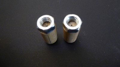

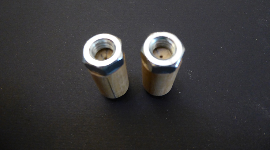

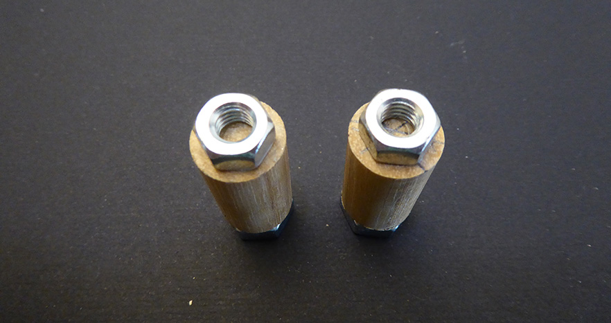

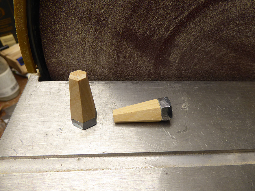

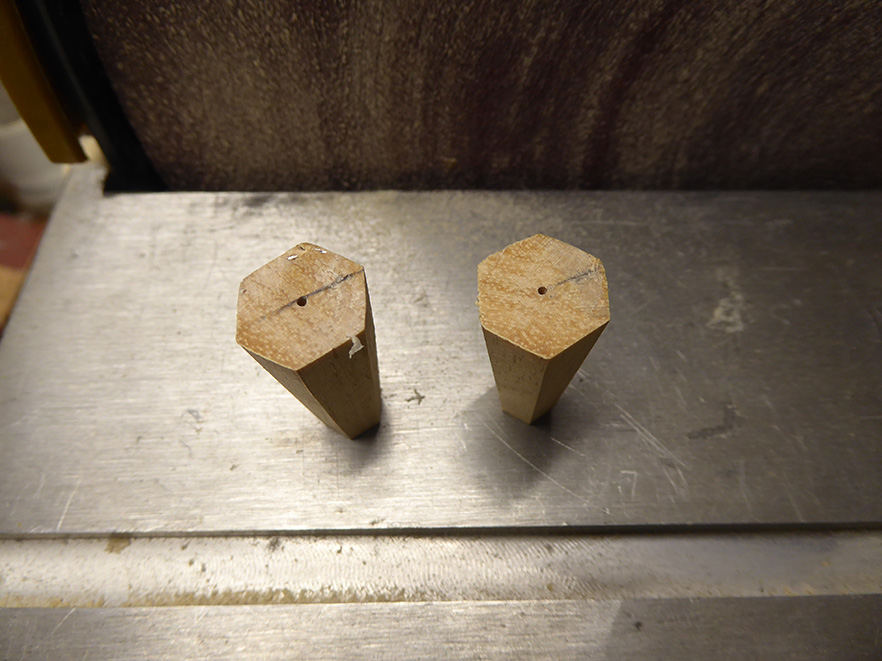

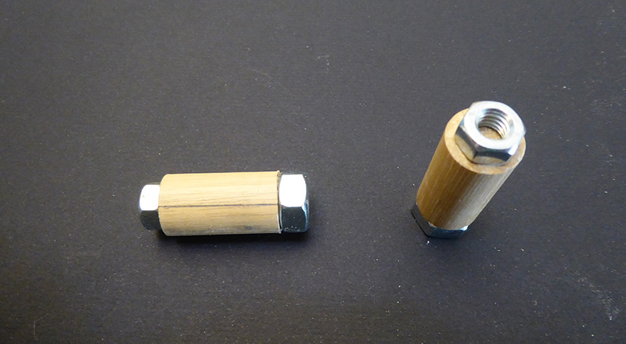

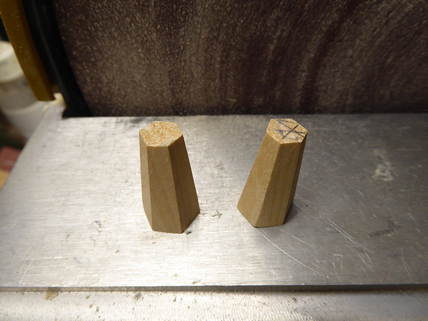

#1 Messaggio da Andrew245 »
Il modellismo riserva sempre sorprese e problemi infiniti da risolvere e strani, se non vengono risolti, il modello rimane incompleto oppure ci si arrende e si accantona nella speranza di momenti migliori, oppure si incomincia a girare a vuoto senza idee nel laboratorio, rovistando alla ricerca del pezzo difficile ...ma intanto le idee non arrivano e nessuna idea di aiuto di qualcuno viene in mente e nemmeno il pezzo cercato è saltato fuori...il mio consiglio è quello di pensarci subito e ragionare un po .. questo è un caso d'esempio, inizialmente assai da me temuto, poichè prima o poi ci sarei arrivato a doverlo realizzare ; dovevo realizzare un argano per il mio veliero, costituito da grossi coni esagonali contrapposti, servivano ad avvolgere le funi delle ancore ; prima di tutto, se ve ne parlo è perchè potrebbe anche a voi in qualche strana occasione di doverli realizzare per un motivo improvviso e questo metodo può essere valido per una piramide a base quadra oppure a base rotonda conica, e qui le occasioni sono più numerose , mi spiego meglio nel concetto tramite le foto e l'dea mi era nata in un lampo riflettendoci un po... [104] Faccio un salto da ferramenta e prendo un po di bulloni di diverse misure, faranno da guida sia per la base e per la sommità troncata esagonale ; prendo due spezzoni di tondino di legno ed incollo a vinavil, prima alla base i bulloni grandi , poi sulla sommità quelli piccoli , facendo attenzione preventivamente di trovare i centri esatti in ambo le parti, e questo è il punto più importante ! Va da se che i lati dei bulloni dovranno corrispondere simmetricamente e perfettamente in opposto tra loro . Una volta fissati posso procedere alla rastrematura richiesta, levigando, visto che la possiedo, con levigatrice a disco verticale, ma può essere fatto lo stesso con carta vetrata su di un piano o casomai anche se scomodo, con platorello a disco su trapano; può succedere il distacco dei bulloni se non hanno fatto presa sufficiente, quindi bisogna procedere con calma carteggiando in obliquo ; se l'operazione è stata eseguita bene otterremo il risultato decentemente, pressochè perfetto, solo alla fine toglieremo i bulloni ; più un pezzo da realizzare sarà piccolo , più aumenteranno le difficoltà, quindi calma e pazienza, ...Per un cono completo appuntito a base tonda , sarà necessaria una rondella da fissare , ma l'importante prima di rastremare è trovare il centro esatto alla sommità del cilindro ! [51] [51] [104]

#2 Messaggio da C_A »
Bellissimo!! Ma a me il metallo incollato sul legno si scolla al primo tocco; come fai a non farlo scollare?
Grazie!!! Ciao!!!
Messaggi: 4205
Re: Coni piramidali esagonali.....
#3 Messaggio da Andrew245 »
Criss Amon ha scritto: mercoledì 23 marzo 2022, 17:03 Bellissimo!! Ma a me il metallo incollato sul legno si scolla al primo tocco; come fai a non farlo scollare?
Grazie!!! Ciao!!!
Strano perchè il vinavil prende su tutto, naturalmente ha i suoi limiti per materiale diverso rispettivamente fra due cose, tra metallo e legno abbiamo una resistenza meccanica limitata.. :D
Età: 68
#4 Messaggio da C_A »
Sì prende, ma anche se lo faccio asciugare bene, quando ci lavoro il dado si stacca. La verità è tu devi avere un tocco delicato e di grande precisione: io sul dado mi ci poggio come fosse una dima, quindi ….
Comunque grazie!!!
Messaggi: 4205
#5 Messaggio da Andrew245 »
Ed allora bisogna provare con la cianoacrilica, non so le conseguenze però, anche perchè viene assorbita immediatamente dal legno, forse il tipo in gel risolve meglio, ma forse, sarà più difficile da distaccare poi..non saprei...
Età: 68
#6 Messaggio da C_A »
Grazie! Magari avvitando un centratore che sostiene il dado! Ci devo riflettere!
Grazie!! Ciao!!
