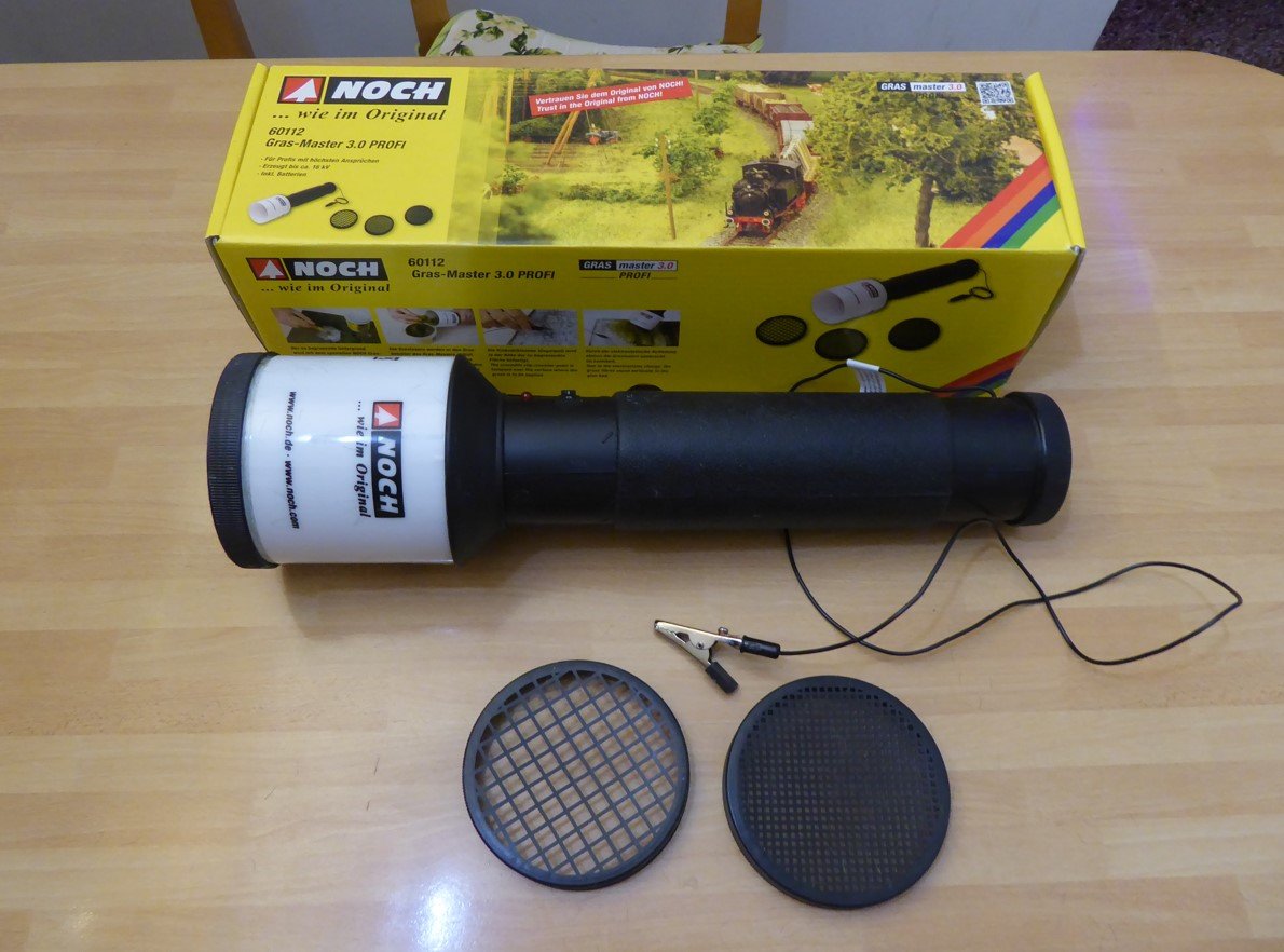

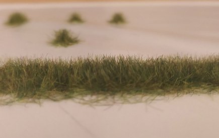

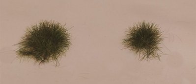

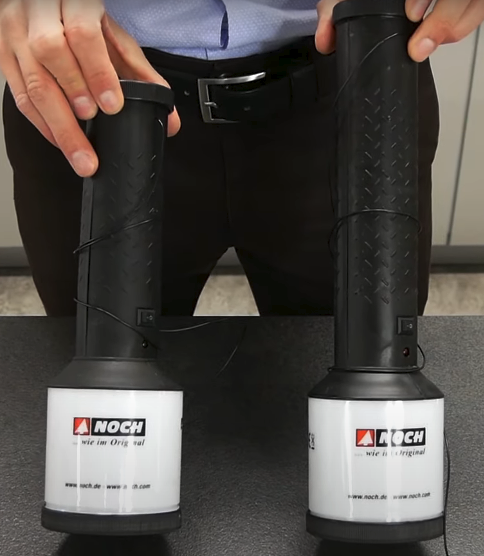

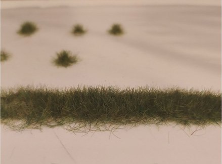

Premessa : chi ha avuto modo di utilizzarlo lo sa già meglio di me , questo topic lo scrivo per chi ancora non conosce questo strumento .
Ho avuto occasione due giorni fa , di acquistare ad ottimo prezzo , il piantaerba della Noch versione ultima 3.0 ; non molto tempo fa mi avevo autocostruito un piantaerba con il classico sistema della racchetta cattura zanzare ..ma le differenze ci sono..eccome !!
Innanzitutto il Noch uilizza ben 8 pile a stilo tipo AA , quindi la potenza elettrostatica è notevole, la versione precedente utilizzava una pila a 9 V ..mentre una a racchetta , solo due pile AA da 1,5... Ne ho fatto subito un paio di piccole prove e non c'è storia , il risparmio in tempo con il Noch è notevole ma è soprattutto il risultato che mi ha sorpreso, le fibre si piantano molto bene e ben stirate, mentre con quello a racchetta facevo abbastanza fatica e perdevo parecchio tempo con risultati mediocri, quindi può andar bene per piccoli diorami, ma per un bel plastico sarebbe una perdita di tempo notevole ; va detto che questo è limitato anche per un altro motivo, ovvero siamo costretti ad usare sempre lo stesso passino a maglie strette e la stessa misura di fibra , mentre il Noch ha a corredo 3 tipi di griglie intercambiabili a seconda della misura delle fibre che vogliamo utilizzare e sappiamo benissimo che un territorio non ha mai la stessa misura di erba..se non in giardino appena tagliata... ; per concludere se dapprima pensavo che il racchetta fosse sufficiente e che il Noch fosse costoso ottenendo quasi gli stessi risultati, mi sono reso subito conto che uno strumento autocostruito con quattro soldi , non può assolutamente competere con uno professionale, il risparmio è falso e vale certamente la spesa sostenuta, io l'ho pagato € 80.00 , prezzo di favore del mio amico trenivendolo, ma anche pagarlo a prezzo pieno ( credo sia circa 120 - 130 € ) ne vale veramente la pena, una volta in più, è inutile voler risparmiare sugli attrezzi, come per es. una lima da quattro soldi non può essere paragonabile con una di eccellente qualità....
Ne sono estremamente soddisfatto , tanto che non vedo l'ora di riprovarlo e mi invoglia inoltre a creare altre cose sapendo che ho uno strimento che mi darà quel tocco definitivo di realismo che conta moltissimo in una scena finale, mentre un tempo mi accontentavo di utilizzare la carta da presepio con l'erba piantata .. :D :D Bella differenza !! Pensate poi che molto spesso in una scena servono molto i piccoli ciuffi da piantare e che un set di questi della Noch si fa pagare parecchio..qui ce li facciamo a volontà in cinque minuti...Conviene !! [104]

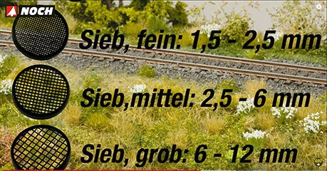

sal727 ha scritto: venerdì 10 dicembre 2021, 16:50 Una curiosità, le griglie di che materiale sono?
Ciao Salvatore , sono in plastica infrangibile di tre misure di passo maglie + un coperchio . :) [51] [51]

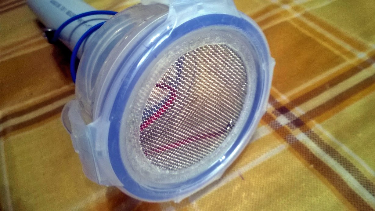

Nel fai da te a preparare il solito colino si salda un filo e l'altro va alla pinzetta per creare il campo elettrostatico, in questo della Noch ho notato che c'è una piastra in fondo al contenitore protetta da un altra griglia, per cui l'erbetta quando esce dalla griglia del contenitore è già dentro al campo elettrostatico già in posizione deve solo scendere e attaccarsi al piano di colla, in teoria invece col colino si posiziona in verticale mentre scende essendo il campo elettrostatico fra il colino ed il piano colla, potrebbe essere questo il problema che non sian proprio diritta al 100%, inoltre subentra la potenza dell'apparato, comunque se si usa l'erbetta corta direi che il classico fai da te va anche bene, con quella pià lunga ho dei dubbi.
Concordo Salvatore, quello della racchetta è adatto per quella più corta, infatti io usai quella più lunga per il mio diorama ed avevo una certa difficoltà . [51] [51]

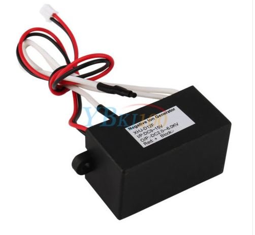

in questo video sono stati fatti dei test sui vari spargi erba in commercio
dichiarano la potenza in Kv, che certamente non è paragonabile al colino fai da te,
io ne ho fatto uno con un modulo generatore di ioni negativi con potenza 6 Kv alla massima tensione, inferiore a quelle dichiarate nei commmerciali, funziona discretamente
generatore ioni negativi
il mio
il mio
la Noch ha fatto un nuovo modello di spargi erba Gras-Master 3.0 PROFI -16Kv, è praticamente ugualle al precedente -11Kv, differenza solamete nelle dimensioni perchè ha inserito il caricatore delle batterie per 8 ministilo da 1,5v in modo da avere una tensione di 12v contro i 9v del precedente aumentandone la potenza.

L'erba sintetica rimane in piedi con entrambi i metodi.
Per mia esperienza non contano soltanto i kV del campo elettrostatico, ma anche la distanza dei due poli e anche la densità della colla (se la colla è troppo liquida l'erba case in piedi, ma poi pian piano si adagia.
