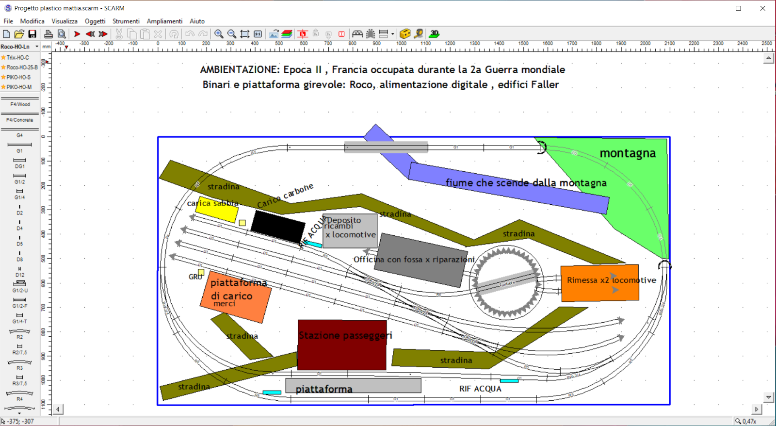

Ciao a tutti, ho creato un progetto del plastico che vorrei realizzare utilizzando il software Scarm. Idea collegata con quanto già spiegato qui: viewtopic.php?f=105&t=17061
Vi allego uno screenshot del progetto
Breve descrizione:
spazio disponibile: 2mt X 1mt;
scala: H0
binari e piattaforma girevole: Roco;
alimentazione: digitale;
ambientazione: epoca II, Francia occupata durante la 2a guerra mondiale;
Io volevo costruire un plastico in cui fare manovre, girare le locomotive, cambiarle, caricare e comporre treni ecc., ed un binario in cui cmq poter vedere un treno girare. Cosa ne pensate? Vi piace? Come potrebbe essere migliorato? Magari inserendo un binario di raddoppio nella retta opposta?
La mia preoccupazione attuale è questa: un treno che dovesse entrare in stazione in senso antiorario, per accedere all'area di smistamento/carico scarico della stazione dovrebbe necessariamente superare la stazione, invadere la linea principale e poi entrare a marcia indietro. Come può essere risolta la cosa senza stravolgere il plastico?
Grazie a tutti.
Mattia

#2 Messaggio da FrancoV »
Sarò brutale, ma in 2 x 1 scordatelo, secondariamente qual è il raggio minimo che la tua 230B può percorrere ? perchè mi sa che sarà quello a condizionare il tutto :D

#3 Messaggio da MrPatato76 »
.....in quello spazio ci fai poco...
