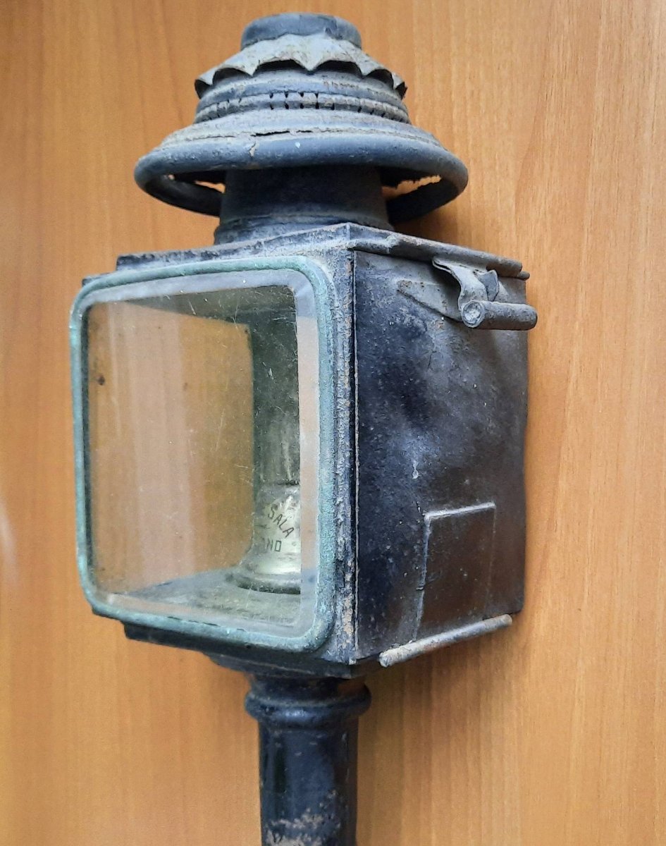

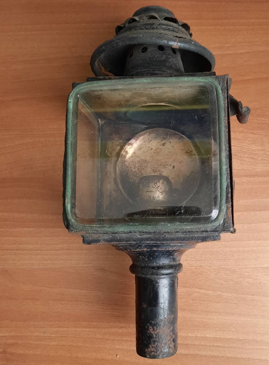

Apro questa discussione per sapere se c'è qualcuno che mi può... illuminare su questo oggetto che ho da poco recuperato.
Non sapevo di cosa si trattasse ma facendo delle ricerche in internet ho scoperto che è una lanterna per carrozze.
Sono giunto a questa conclusione grazie alla scritta sul portalampade "Cesare Sala Milano".
Si tratta della "Carrozzeria Italiana Cesare Sala", una carrozzeria automobilistica attiva dal 1887 al 1933.
La Carrozzeria Cesare Sala era ubicata a Milano con stabilimenti in Corso Sempione 45 e Corso di Porta Nuova 34.
Cominciò inizialmente la sua produzione alla costruzione di carrozze con traino animale, era quindi più un "carrozzaio" che una carrozzeria.
Queste informazioni le ho prese da Wikipedia e mi aiutano a datare l'oggetto che potrebbe risalire ai primi del 900 ma non ne sono certo.
Con molta attenzione gli ho dato una bella ripulita.
E' un oggetto che mi piace particolarmente e che mi piacerebbe far restaurare.
Qualcuno ha qualche consiglio da darmi? A chi è meglio rivolgersi in casi simili?
Per me ha un esclusivo valore affettivo, pensate però che possa anche avere un valore economico?
Mi piacerebbe anche poterlo illuminare, immagino andrà sostituito il portalampade interno del quale posto una paio di foto.
Ringrazio chi mi saprà dare notizie utili sull'oggetto in questione.

Dalle foto non è semplicissimo capirne lo stato però non mi sembra così malmesso da non poterlo rimettere in ordine da te. L'unica parte veramente delicata sono i vetri, ma facendo attenzione non dovrebbe essere troppo complicato. :D

Allora cominciamo a capire:
a) ci sono scrostature nella vernice?
b) c'è ruggine?
c) ci sono ammaccature evidenti/pezzi storti?
d) c'è modo di togliere i vetri senza romperli?
qualche leggera scrostatura c'è
b) c'è ruggine?
no
come si vede dalla foto, il cerchio superiore si sta leggermente disallineando
credo di no, non saprei come fare, sembrano incollati, comunque li ho puliti e sono conservati piuttosto bene.

Io la lascerei con quella sua patina di vissuto.
Le da più fascino.

Che i vetri siano incollati lo escluderei perchè il cianoacrilato è stato inventato negli anni '60, molto probabilmente sono incastrati dall'ossido ...lasciamoli stare che non facciamo danni; se non c'è ruggine siamo due passi avanti.

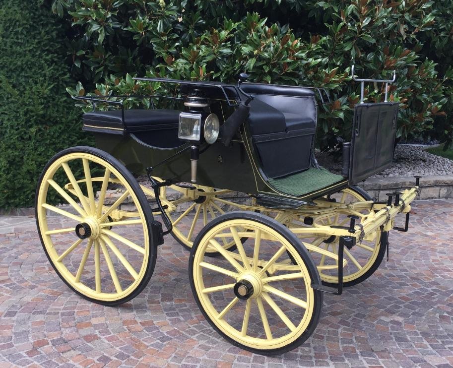

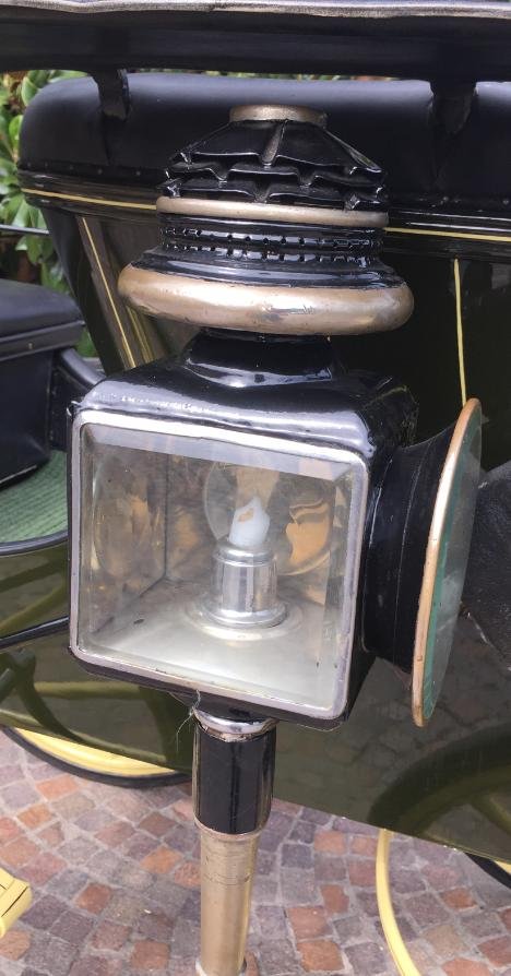

Io darei una passata sulle parti che dal confronto con la foto dovrebbero essere in ottone per vedere se si possono riportare a un minimo di lucentezza ma senza esagerare per non stonare con il resto, una bella sgrassata con un solvente a evaporazione rapida (facendo prima la classica prova in un angolo nascosto per verificare che non danneggi la vernice) quindi mascheratura dei vetri e vernice trasparente "a finire"; quindi pulizia finale dei vetri.
