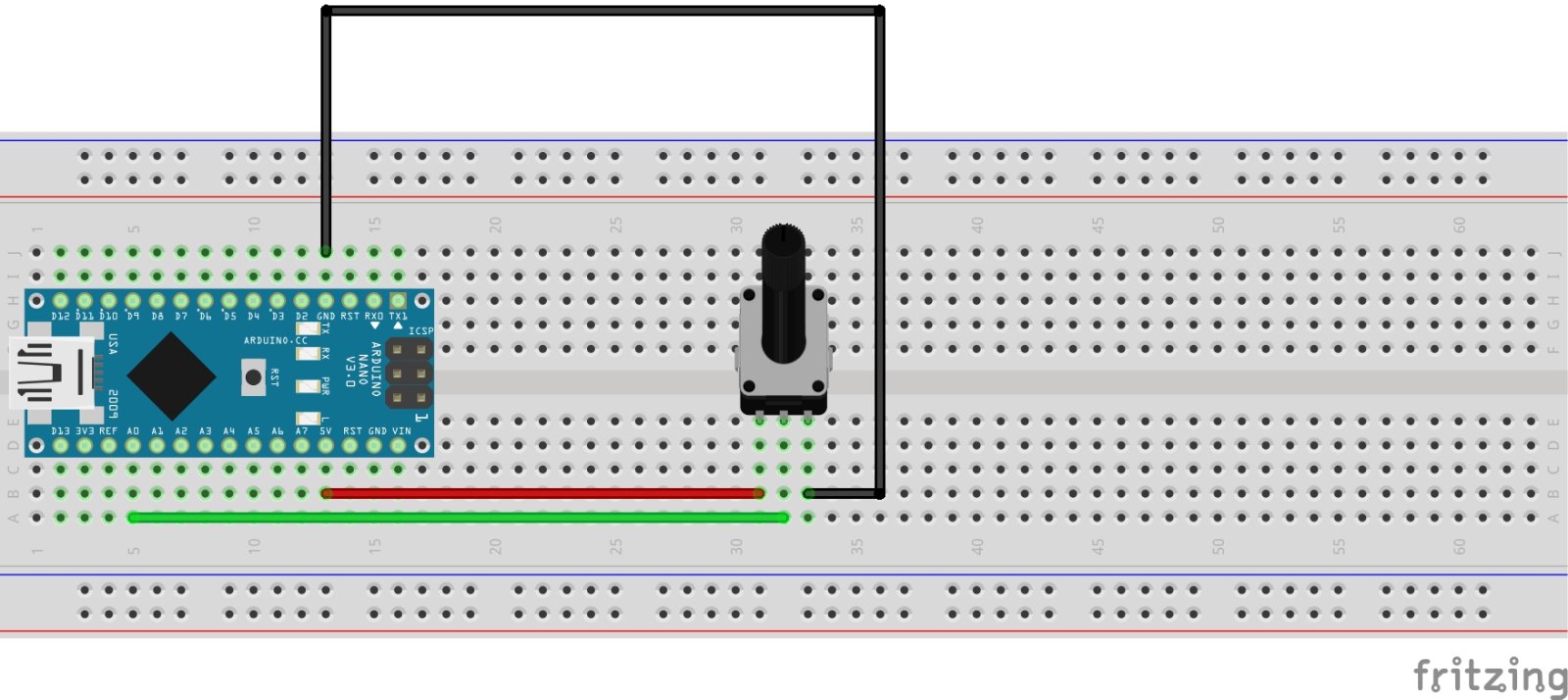

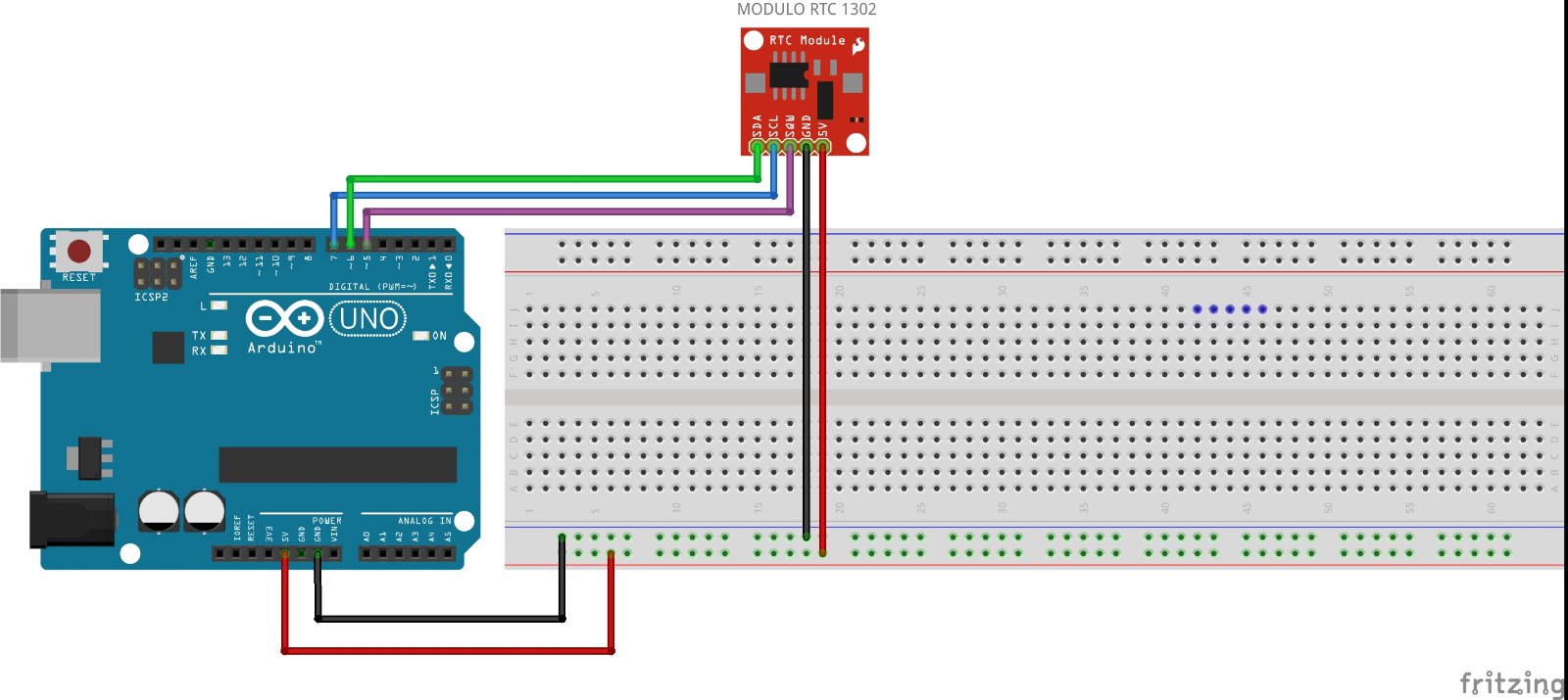

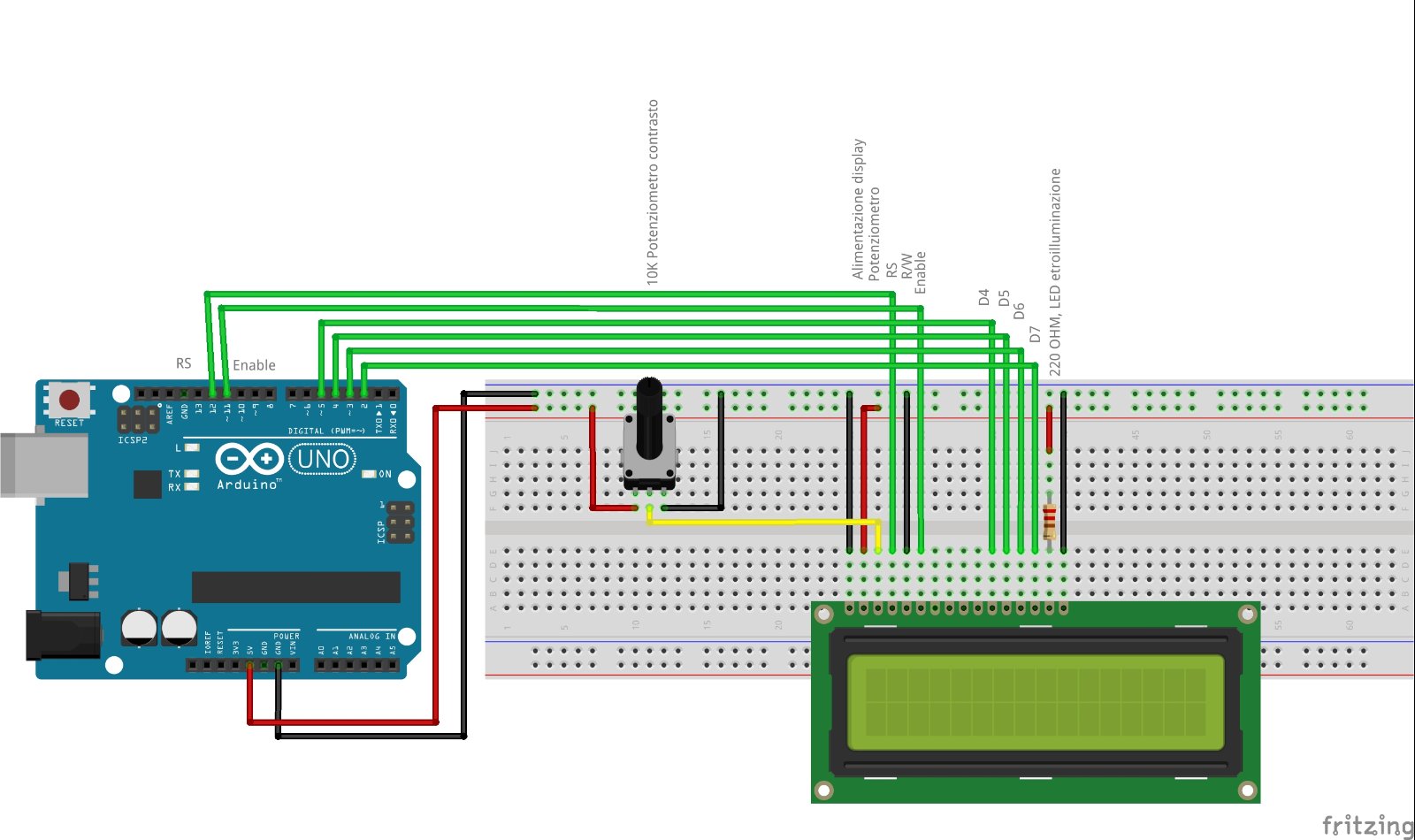

FRITZING:
Fritzing è un software open source che integra un editor grafico per la creazione di progetti con Arduino o PICAXE. Inoltre contiene un editor di schemi elettrici, uno di circuiti stampati e un IDE per la programmazione del codice.
Per scaricarlo andare qui: http://fritzing.org/home/
Sito web di Fritzing
Al suo avvio avremo una finestra come questa cliccando su "Breadboard":
Breadboard
Breadboard
Ho introdotto questo software, perchè è molto pratico per mostrare schemi elettrici che fanno uso della piattaforma Arduino ed è quello che userò per realizzare i disegni che man mano verrano proposti in questo tutorial.

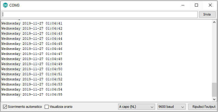

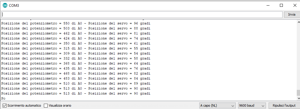

Il monitor seriale di Arduino.
Arduino è in grado di inviare i dati del progamma al PC, attraverso la porta di collegamento USB.
Tali dati possono essere visualizzati su di un monitor seriale che è possibile invocare dall’IDE.
Il comando per fare questa operazione è: “Strumetnti/Monitor seriale”.
Esiste anche il “Plotter seriale”, ma lo vedremo in seguito.
Monitor seriale e plotter seriale non possono coesistere contemporaneamente; o si utilizza uno o l’altro.
La finestra del monitor seriale è la seguente:
Serial monitor Arduino
Ora vediamo, tramite lo stesso programma LED_RGB, come utilizzarlo.
Prima di tutto dobbiamo inizializzare la porta seriale con il comando:
“Serial.begin(9600);” all’interno della procedura di setup.
Poi per utilizzare il monitor seriale dobbiamo avvalerci del comando:
“Serial.println();” all’interno della procedura di loop ogni qualvolta vogliamo scrivere qualcosa.
“Serial.println();” stamperà quello che vogliamo all’interno della finestra del monitor seriale.
L’argomento da stampare dovrà essere incluso tra le parentesi tonde.
Il comando “Serial.print();” stampa semplicemente I dati in linea, mentre il comando “Serial.println();” aggiunge un “a capo” al testo stampato nel monitor seriale.
In questa immagine l’output del monitor seriale:
RGB data
RGB data
Ed il listato aggiornato LED_RGB_serial:

In questa immagine utilizziamo Arduino Nano che dispone degli stessi pin di Arduino UNO ma essendo più piccolo può essere montato direttamente su una breadboard.
Colleghiamo un filo verde tra il pin A0 (ingresso analogico) e il polo centrale di un potenziometro.
Un filo rosso tra il pin 5V e il polo di sinistra del potenziometro e un filo nero tra il pin GND e il polo di destra del potenziometro.
In questo schema, inviamo una tensione variabile tra 0 e 5 VCC sull’ingresso A0 tramite il potenziometro per leggerne il suo valore.
Il valore del potenziometro non è critico e possiamo utilizzare quello presente in molti kit per esperimenti disponibili in rete. Nel mio caso ho utilizzato un potenziometro da 50000 OHM.

  // stop the program for <sensorValue> milliseconds:
  delay(sensorValue);
  // turn the ledPin off:
  digitalWrite(ledPin, LOW);
  // stop the program for for <sensorValue> milliseconds:
  delay(sensorValue);
  Serial.print("Valore ingresso A0 = ");
  Serial.println(sensorValue);

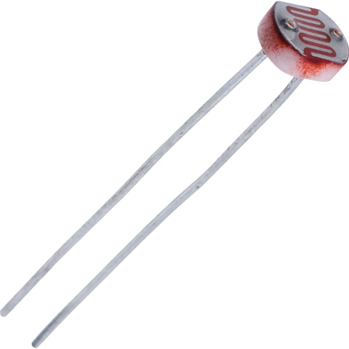

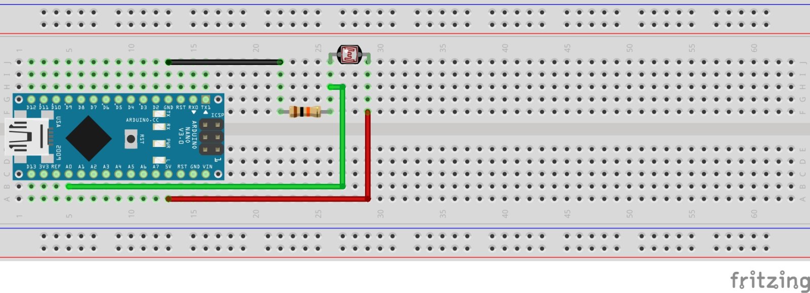

Fotoresistenza:
In molti kit per Arduino sono presenti delle fotoresistenze che possono essere utilizzate con le porte di ingresso analogiche.
Una fotoresistenza è un resistenza elettrica il cui valore varia da qualche milione di OHM quando al buio, a pochi OHM se colpita dalla luce.
Fotoresistenza
Fotoresistenza
Per usare una fotoresistenza con Arduino utilizzare lo stesso programma visto sopra ma realizzando il seguente schema elettrico:
Arduino Nano con fotoresistenza
In pratica sostituiamo il potenziometro con una fotoresistena e aggiungiamo una comune resistenza da 10000 OHM.
Il led su D13 lampeggierà velocemente quando la fotoresistenza sarà al buio e lentamente quando sarà esposta alla luce.

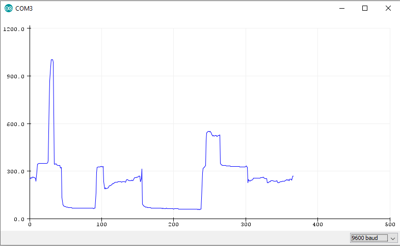

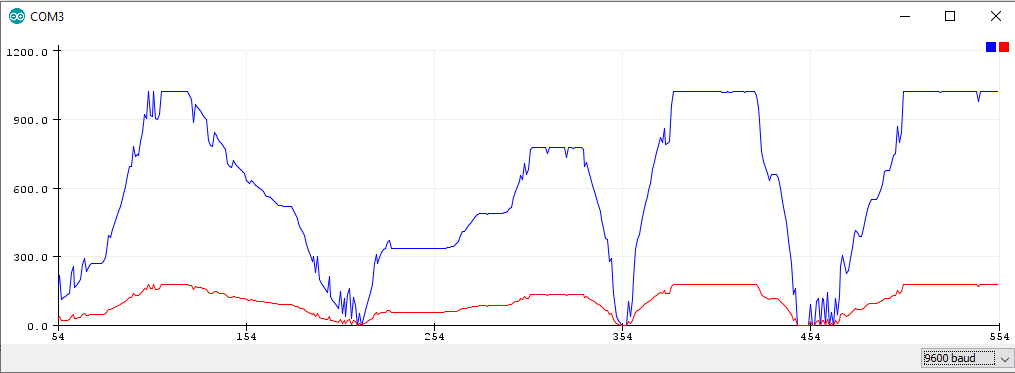

Chiudere il monitor seriale ed aprire il plotter seriale per visualizzare un grafico dei dati provenienti dalla fotoresistenza.
Plotter seriale
Plotter seriale
I valori rappresentati si riferiscono all’ingresso A0 visualizzato sulle ordinate ed il tempo sulle ascisse.

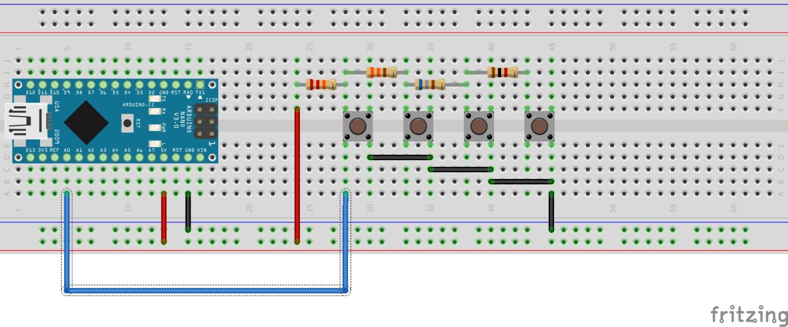

Un’altro esperimento che possiamo fare con le porte analogiche di ingresso, sono l’uso di più pulsanti collegati ad un partitore resistivo. Questo è molto comodo quando abbiamo la necessità di risparmiare porte di ingresso digitali.
Per esempio, potrebbero servirci quattro pulsanti per gestire una mini tastiera di controllo per un display LCD come in figura.
Pulsantiera e display LCD
In questo caso, anzichè collegare i 4 pulsanti a 4 porte di ingresso digitali, li collegheremo ad una sola porta analogica in questo modo:
Partitore resistivo
Partitore resistivo
Componenti: R1=2200, R2=330, R3=680, R4=1000, S1-S4,= pulsanti normalmente aperti.
Vi sono 4 pulsanti collegati ad altrettante resistenze in modo da formare un partitore resistivo multiplo.
Premendo i pulsanti, avremo sull’uscita contrassegnata A0 quattro livelli di tensione differenti.
É come avere un potenziometro che anzichè scorrere in modo lineare , ha solo 4 posizioni come un commutatore rotativo.
Nell’esempio sopra riportato, avremo che il pin A0 di Arduino, alla pressione dei tasti restituirà i valori seguenti:
- Nessun tasto premuto = valore decimale 1023;
- Tasto S1 = valore decimale 0;
- Tasto S2 = valore decimale 132;
- Tasto S3 = valore decimale 155;
- Tasto S4 = valore decimale 399.
Nota
La somma di R2 + R3 +R4 deve essere pari a R1:
I valori decimali restituiti da A0 possono variare in base alla tolleranza delle resistenze.
Schema su breadboard:
Partitore su breadboard
Ora non ci resta che andare a leggere il valore in uscita dalla porta A0 quando premiamo I vari tasti:

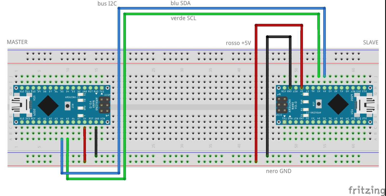

Facciamo un esperimento e colleghiamo tra loro due Arduino NANO:
Collegamento I2C tra due Arduino NANO
+5V e GND in questo caso sono collegati tra i due Arduino così come A4 (SDA) ed A5 (SCL); Arduino”master” alimenta anche Arduino “slave”.
Alimentare con un cavo USB l’Arduino “master” e caricare il seguente programma:
Codice: Seleziona tutto
 * Questo programma sul protocollo di comunicazione seriale I2C è basato sul tutorial presente sul sito
 * OVERVOLT BLOG https://overvolt.tech/arduino/14

Ora ricollegare l’Arduino “master” al PC ed aprire il monitor seriale per verificae che l’Arduino “slave” invii correttamente il messaggio ”Ciao” all’Arduino “master.
Se stacchiamo temporaneamente uno dei due fili SDA o SCL, vedremo che il messaggio “Ciao” scomparirà.
In pratica, l’Arduino “master” dice all’Arduino “slave” che può inviare un messaggio da stampare sul monitor seriale dell’Arduino ”master".

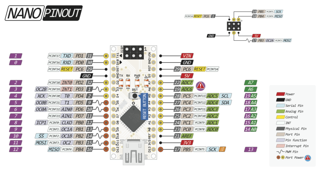

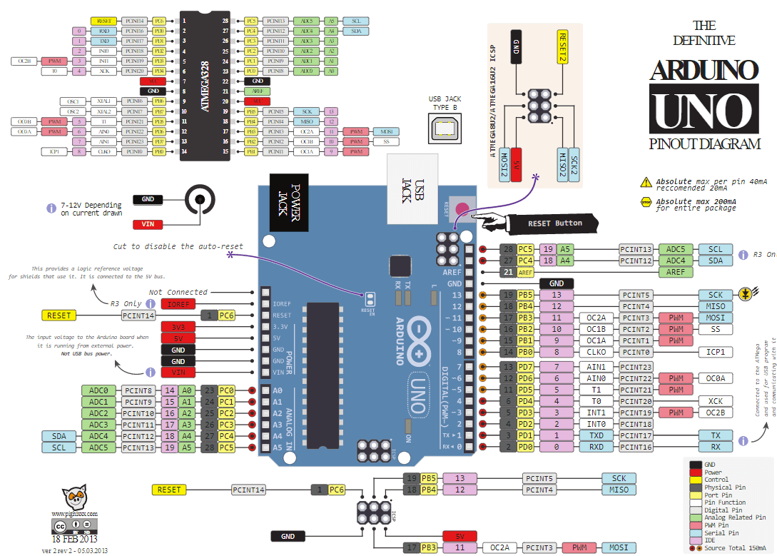

Pubblico qui una mappa dettagliata di tutti i pin di collegamento di Arduino UNO:
Collegamenti Arduino UNO
e di Arduino NANO:
Collegamenti Arduino NANO

Vediamo ora come pilotare un servocomando tramite un potenziometro e Arduino.
Schema servo con potenziometro
Tutti i servocomandi sono muniti di tre fili:
- rosso = +5VCC;
- nero = GND;
- giallo (o altro colore) = segnale PWM di controllo.
Colleghiamo GND di Arduino al filo nero del servo e ad uno dei poli esterni del potenziometro.
Colleghiamo +5V di Arduino al filo rosso del servo ed all’altro polo esterno del potenziometro.
Colleghiamo il polo centrale del potenziometro alla porta analogica di ingresso A0 di Arduino (filo azzurro) e il filo giallo (o altro colore) del servo al pin PWM D9 sempre di Arduino.
Ora carichiamo il seguente software su Arduino e vedremo che ruotando il cursore del potenziometro, la squadretta si muoverà di un angolo compre tra 0° e 180°.

Il software invia i dati di posizione del potenziometro e del servo sulla porta seriale così da essere viasualizzati in forma testuale e grafica.
Aprire il monitor seriale e/o il plotter seriale per visualizzare i dati.
Monitor seriale
Monitor seriale
Plotterr seriale
Plotterr seriale
Nel monitor seriale possiamo leggere i valori numerici della porta di ingresso analogica A0 e l’angolo in gradi assunto dalla squadretta del servo.
Nel plotter seriale vediamo gli stessi valori sottoforma di grafico; in blu i valori di A0 e in rosso quelli dell’angolo del servo.

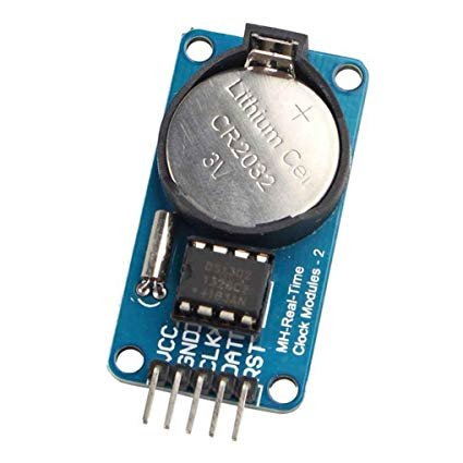

Modulo RTC:
Modulo Real Time Clock SPI
Esistono diversi tipi di moduli RTC; in questo tutorial prenderemo in esame quello basato sul chip 1302 con comunicazione seriale SPI (Serial Peripherial Inteface).
Per la cronaca esiste anche il modello 1307 con comunicazione seriale I2C.
Quando abbiamo visto il protocollo di comunicazione I2C, abbiamo introdotto anche altri sistemi di comunicazione seriale come l’SPI; ecco, ora vediamo quella di tipo SPI.
Collegamenti di un modulo orologio RTC 1302 con interfaccia seriale SPI ad Arduino:
- collegare GND del modulo co GND di Arduino (alimentazione modulo);
- collegare +5V del modulo con +5V di Arduino (alimentazione modulo);
- collegare MISO (I/O) del modulo al pin D6 di Arduino (Input/Output);
- collegare SCK (SCKL) del modulo al pin D7 di Arduino (Serial Clock);
- collegare CS (CE) del modulo al pin D5 di Arduino (Chip Enable).

L’output in monitor seriale sarà:
Orario RTC

Colleghiamo ad Arduino un display a cristalli liquidi retroilluminato.
In commercio esistono diversi tipi di display a cristalli liquidi che Arduino può gestire con facilità. Uno di questi è il tipo compatibile con il driver Hitachi HD44780.
In questo esempio ne useremo uno in grado di visualizzare 16 caratteri su due linee come in figura.
Collegamento display LCD HD44780 ad Arduino
I pin di collegamento del display partendo da sinistra sono i seguenti:
- 1 VSS +5V;
- 2 VDD GND;
- 3 V0 Potenziometro 10000 OHM (polo centrale) contrasto display;
- 4 RS D12 Arduino;
- 5 RW GND;
- 6 ENABLE D11 Arduino;
- 11 D4 D5 Arduino;
- 12 D5 D4 Arduino;
- 13 D6 D3 Arduino;
- 14 D7 D2 Arduino;
- 15 A Resistenza 220 OHM LED retroilluminazione interna (anodo);
- 16 K GND LED retroilluminazione interna (catodo).
Nota:
In alcuni casi, i pin 15 (A) e 16 (K) del display risultano essere invertiti; dipende dal costruttore. Fare riferimento al datasheet del modello utilizzato.
Regolando il potenziometro sul pin V0, possiamo variare il contrasto dul display LCD.
Un valore più basso della resistenza collegata sul pin A (15) farà diminuire la retroilluminazione del display.
Il software di test:

Il programma fa uso della libreria “LiquidCrystal.h”.
Il comando : const int rs = 12, en = 11, d4 = 5, d5 = 4, d6 = 3, d7 = 2;
assegna i numeri dei pin di collegamento a delle costanti intere.
Il comando: LiquidCrystal lcd(rs, en, d4, d5, d6, d7);
inizializza il display con nome “lcd” dicendo ad Arduino dove sono collegati i pin tramite le costanti impostate sopra.
In “setup()” impostiamo il numero di colonne (16) e di righe (2) del display e stampiamo il messaggio: “Ciao neh!!!”.
In “loop()” spostiamo il cursore sulla seconda riga e stampiamo il messaggio “Secondi: “ seguito dal valore restituito dalla funzione “millis()” diviso 1000, cioè il numero di secondi trascorsi dall’avvio di Arduino.
Il programma è abbastanza autoesplicativo e facile da interpretare.

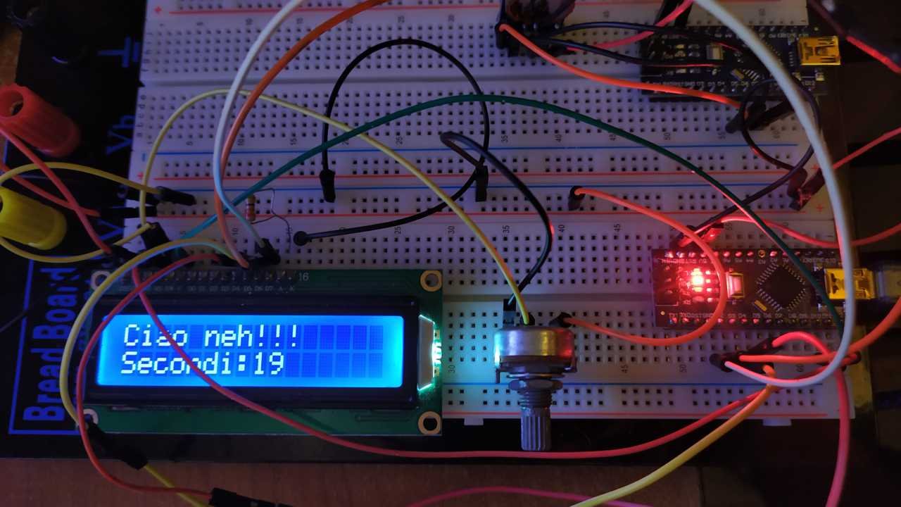

Foto collegamenti display e Arduino Nano
Nella foto viene usato un display 16x2 con caratteri bianchi su sfondo blu ed un Arduino Nano.

La struttura delle schede Arduino dipende dal modello che utilizziamo.
Se prendiamo Arduino UNO e Arduino MEGA, vediamo che l'impostazione dei pin è molto simile.
Possiamo dire che Arduino UNO ha gli stessi pin di Arduino Mega e che Arduino MEGA è l'estensine di Arduino UNO.

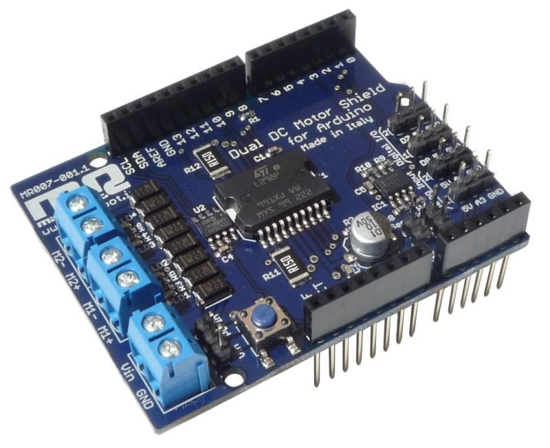

Il concetto di "shield":
https://www.arduino.cc/en/Main/arduinoShields

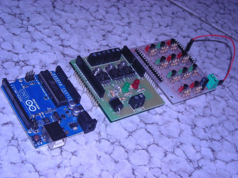

Uno Shield è una scheda elettronica che ha la stessa forma e gli stessi pin di Arduino UNO e che è in grado di collegarsi fisicamente ad esso.
Motor Shield
Motor Shield
Questa scheda si chiama "Motor shield" e serve per gestire il funzionamento di piccoli motori in CC.

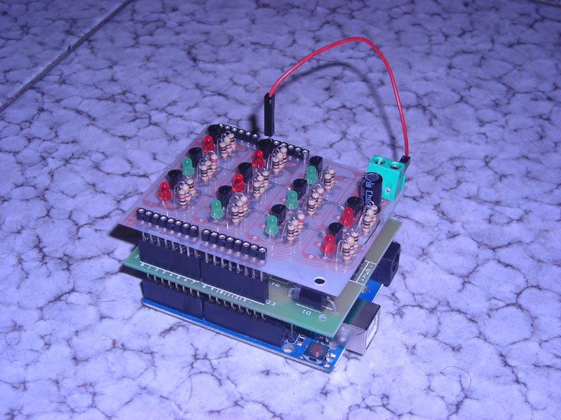

Il sistema degli shield è un modo pratico per collegare Arduino ad interfacce elettroniche di vario tipo che possono essere montate l'una sull'altra:
Arduino Uno + RGB + Carnate Shield
I morsetti presenti sugli shield ci permetteranno di collegare i fili di gestione verso il nostro impianto.
Shield cablati
