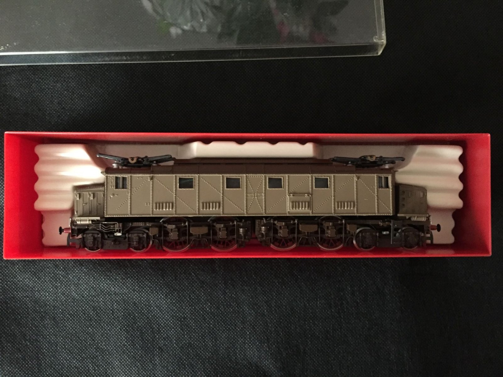

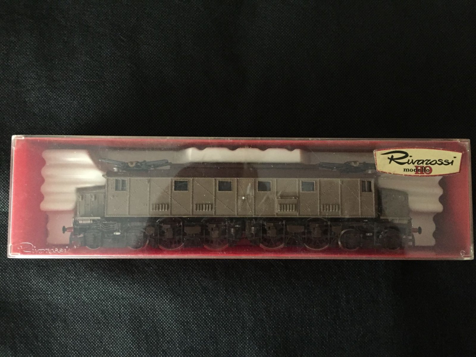

il mio E428 1 serie Rivarossi che voglio digitalizzare.
Enrico
