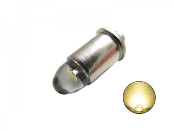

Desidero segnalarvi la introduzione in commercio di un articolo, a mio parere, molto molto interessante. Il componente è presente tra i nuovi materiali distribuiti da DM Toys, e si tratta di una lampadina per illuminazione nella sua forma più convenzionale ma non con filamento ad incandescenza benzì con tecnologia Led. In pratica all'interno del bulbo è stato sostituito il filamento e inserita la componentistica led.
LED bulbs 600000 MS4 jack warm white 12V to 22V
Art. No Schoenwitz_01-03-13-02
Manufacturer, No Schönwitz 01-03-13-02
Category Accessories
EAN 4251319500934
Condition New article
This LED bulb replaces conventional bulbs with an MS4 socket.
Lo sottopongo alla vostra attenzione. Che ne dite?

Molto interessante, quindi se non capisco male all'interno c'è già anche la resistenza limitatrice, e basterebbe quindi sostituire le lampadine vecchie con queste? Se è così dovrò procurarmele...

Si, proprio così. Ne ho ordinate un bel pò, per upgradare le mie loco datate, con tutti i vantaggi del Led. Il range di tensione 12-22V le rende idonee anche per l'impiego in digitale, se no erro.

Esistono da circa 10 anni. Il problema è che fino a poco tempo fa avevano prezzi incredibili.
Anche oggi costano il doppio delle normali lampadine.
Si pensi che queste ultime non sono più supportate dai trasistor delle schede I/O.
Se installate una lampada ad incandescenza come spia (1W a 24 volts) l'uscita del PLC brucia.
DOrmai si usano solo le lampade led, che hanno già ponte diodi e resistenza incorporati. Costano, però € 6,50 l'una (all'ingrosso, in magazzini di elettrotecnica)... :wink:

Oggi il prezzo e di 1,99 euro, costo, a mio parere congruo, considerando un eventuale costo di un led, di una resistenza e un ponte diodi. Senza tenere conto poi dell'ingombro miniaturizzato e soprattutto la possibilità di sostituire la lampadina originale in un batter di ciglia.

Certo anche in digitale si possono utilizzare. Ma sovente occorre agire sulla CV apposita per abbassare il grado di emissione luce quasi sempre troppo elevato. Occorre poi vedere se il led emette luce calda o fredda per avere la giusta tonalità di colore in base al epoca della loco

Non solo. L'assorbimento elettrico del LED è di gran lunga inferiore alla lampadina ad incandescenza.
Bisogna quindi attivare una serie di CV che abilitino la "funzione LED". Altrimenti tante applicazioni accessorie non funzionano, o meglio, funzionerebbero con la lampada, ma con il led diventano "invisibili". :wink:
