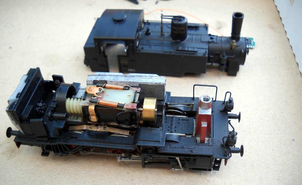

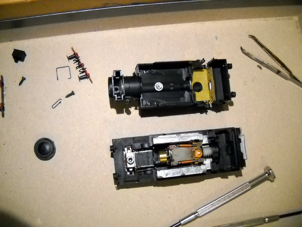

Nelle immagini seguenti le operazioni che ho eseguito:
Smontaggio carrozzeria:
Rimozione zavorra di piombo destra

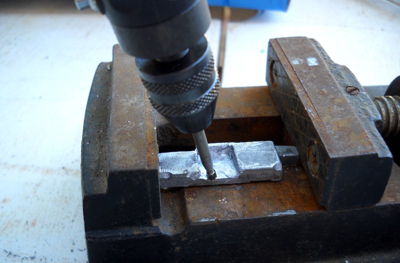

Fresatura del massello di piombo per ricavare lo spazio sufficiente per accogliere un decoder a 6 poli viessmann 5240

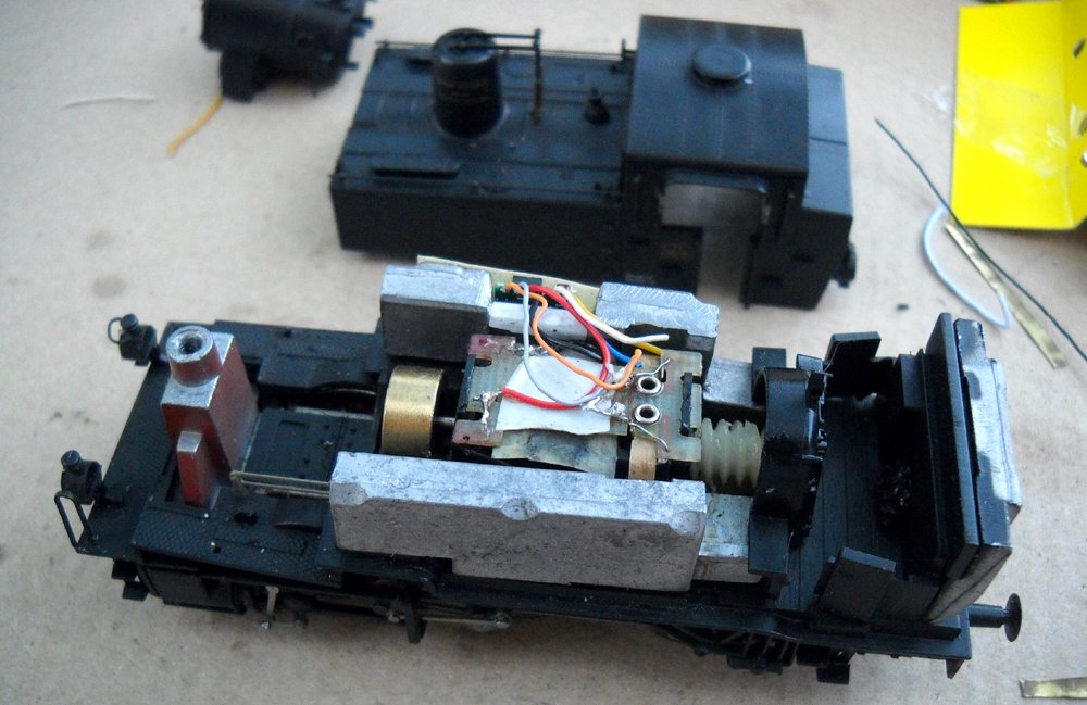

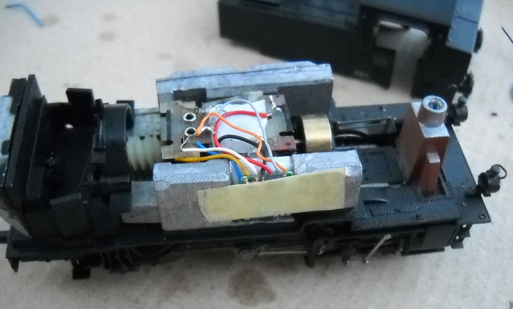

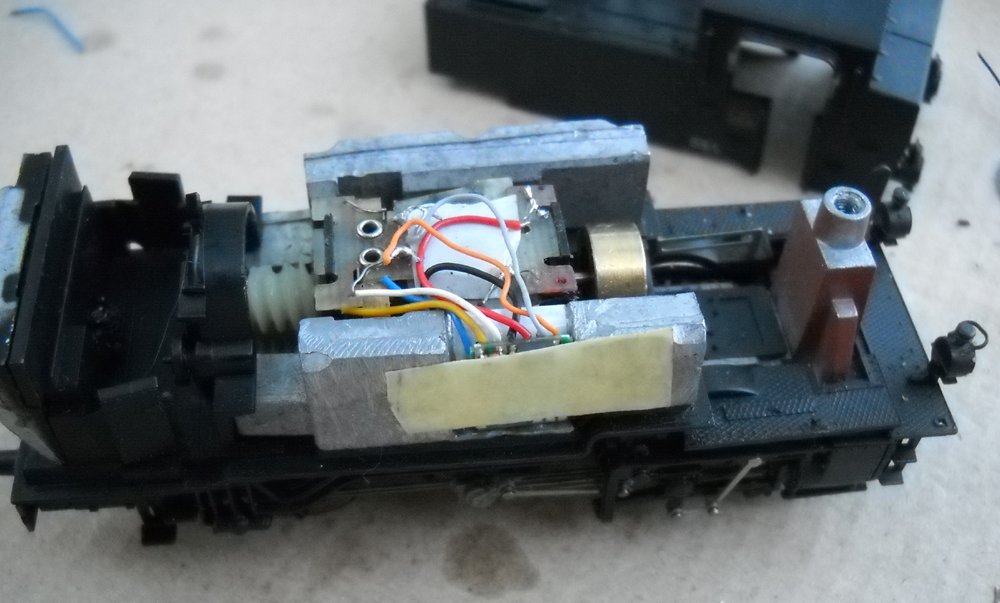

Ricollocazione della zavorra fresata e saldatura dei cavetti di alimentazione e cavetti motore dopo aver posizionato il decoder nella nicchia ricavata per fresatura.
L'adozione di un microdecoder può suscitare qualche perplessità ma è da tener presente che il motore è piccolo e la 835 è una locomotiva da manovra non destinata a trainare lunghi convogli. Comunque il decoder ha un assorbimento di tutto rispetto potendo arrivare anche a 800mA.

Attenzione Giuseppe.
Come sempre le case costruttrici dichiarano il massimo carico del decoder, ovvero:
0,5 ampere Motore
0,10 funzione "A"
0,10 Funzione "B"
0,10 AUX
Totale 0,8 ampere. Ma l'uscita motore regge solo 0,5 ampere.
Leggi le caratteristiche tecniche! :wink:

Hai ragione Roberto,
0,5 A sono comunque ridondanti per questo piccolo motore, oltre quattro volte il normale assorbimento.
