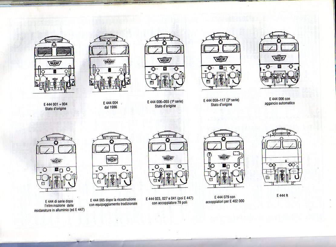

Ho ricevuto, tramite il mio sito la seguente richiesta:
<font color="red">Ciao, mi chiamo Daniele e vivo in USA da diversi anni. Sono un grande appassionato di ferromodellismo e treni reali, e sto cercando di costruire un modello statico di grandi dimensioni (1/25!!) della mitica FS E 444,non il prototipo ma la seconda versione a partire dalla 005 in poi. Il problema e' che non so dove poter trovare disegni, misure, qualsiasi informazione da cui attingere.
Spero che possiate aiutarmi e grazie anticipatamente, Daniele.</font id="red">
Io ho inviato un paio di link, ma se qualcuno ha qualcosa che possa essergli di aiuto glie la mandiamo.
Messaggi: 6523
Re: E.444 richiesta aiuto
#2 Messaggio da roy67 »
Fischia... Eccome!
Purtroppo non ho tanto materiale, quello che ho lo pubblico qui:
Intanto: Da ricordare l'evoluzione delle serie....
- Stato d'origine: da 001 a 004
- 1° Serie: Dalla 006 alla 055
- 2° Serie: Dalla 058 alla 117
Questi sono schemi/disegni non quotati del "muso" nella sua evoluzione, dalla 001 alla "ribollita":
168,64 KB

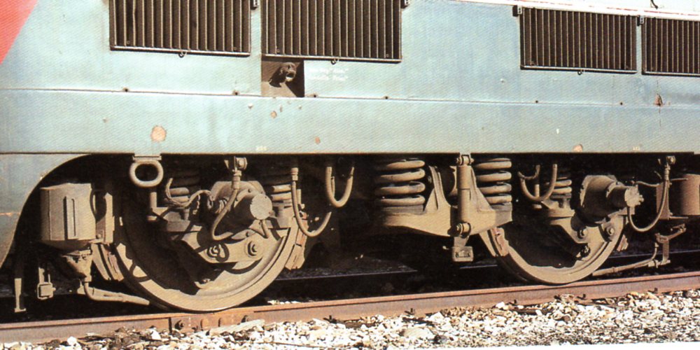

Un carrello della 069 (quindi di 2° serie)
130,76 KB
