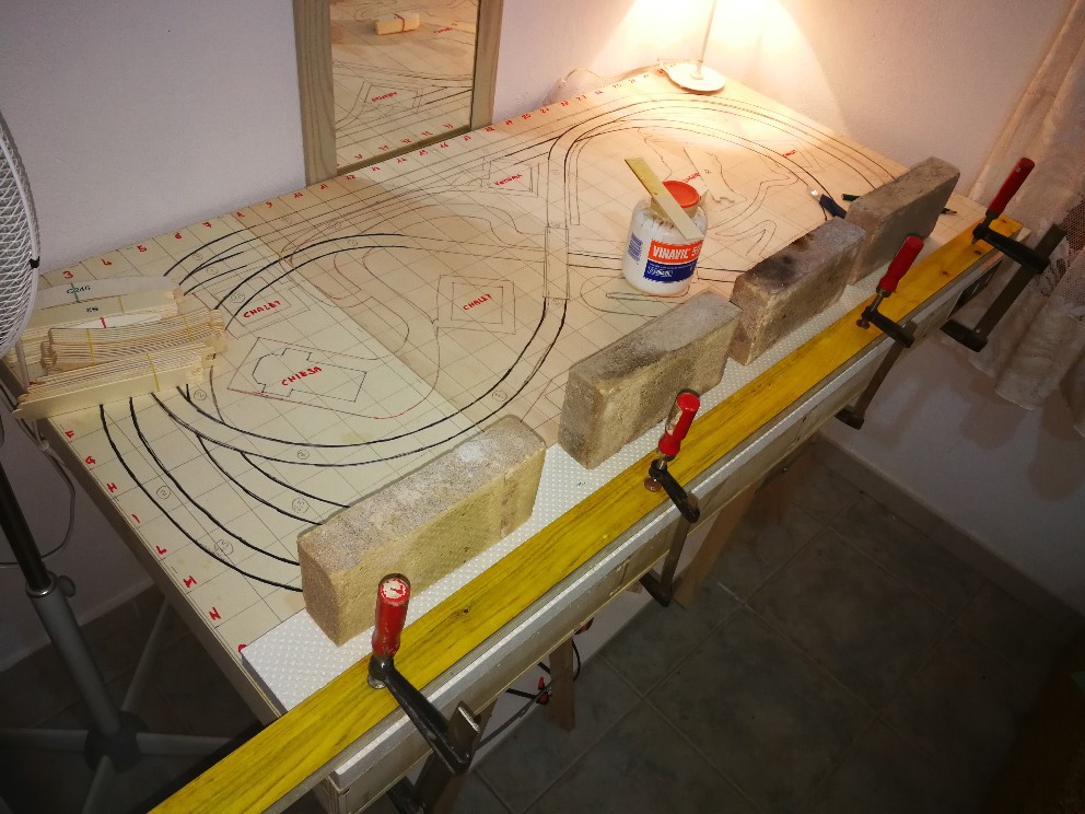

Anto ha scritto:
Speranza vana Alceo, guardando il forum ufficiale tedesco la posa dei primi binari si comincerà a fare con l'uscita numero 37 prevista, se non sbaglio, per il 2 gennaio 2018. Se ne parla l'anno prossimo!

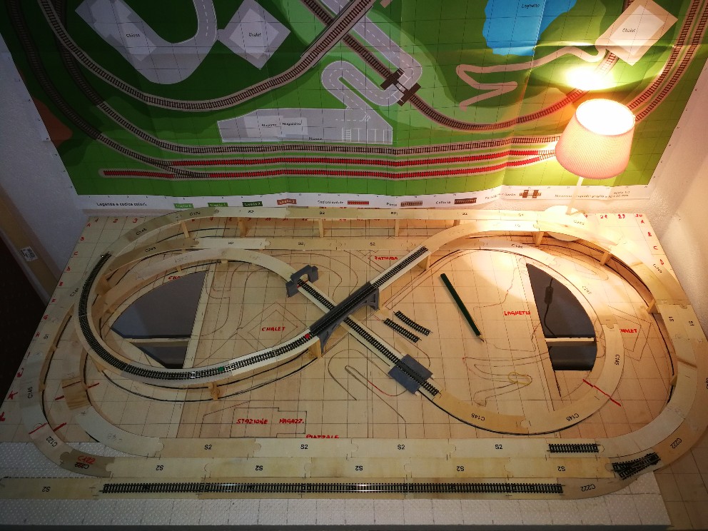

Con l'uscita n°25 abbiamo completato le plance piattaforme in compensato, come puoi vedere dal mio plastico topic.asp?TOPIC_ID=14725&whichpage=3 abbiamo tutto il materiale necessario per arrivare almeno fino all'uscita n°44, io ho completato il supporto dei binari e sono in attesa di posizionare il sughero da 2 mm (fonoassorbente fuori dalla raccolta) successivamente posso costruire e posizionare il piazzale della stazione, c'è molto da fare che si può fare, scusate il giro di parole :grin: e nel frattempo arriveranno altri elementi dalle prossime uscite :smile:
Io sono un newbie del settore per cui non posso dare dei suggerimenti, ma se avete qualche domanda da pormi sulla realizzazione del plastico, con tutti i miei limiti proverò a darvi risposta :smile:

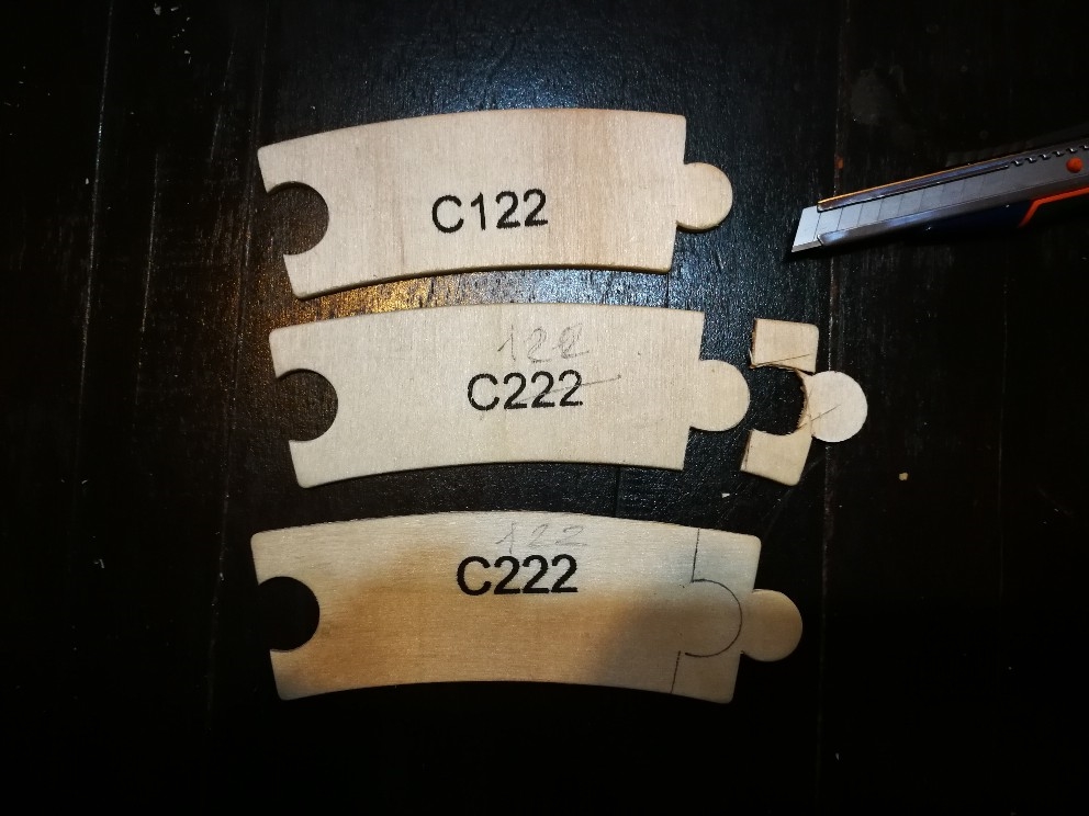

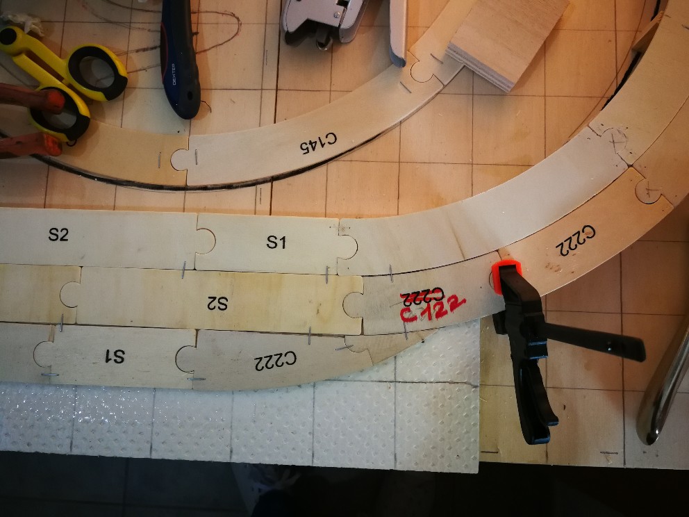

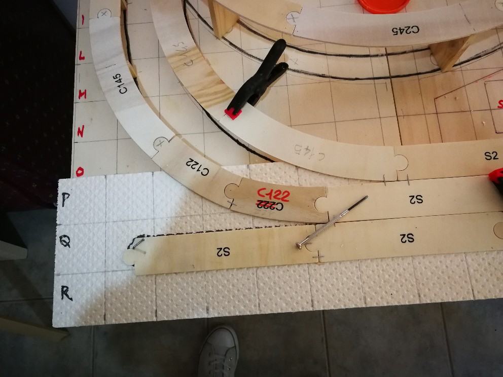

Volevo aggiungere che su suggerimento del forum tedesco, ho accorciato n°2 elementi C222 per ricondurli alla misura del C122, per essere precisi si tratta degli elementi da posizionare sotto i deviatoi destro e sinistro

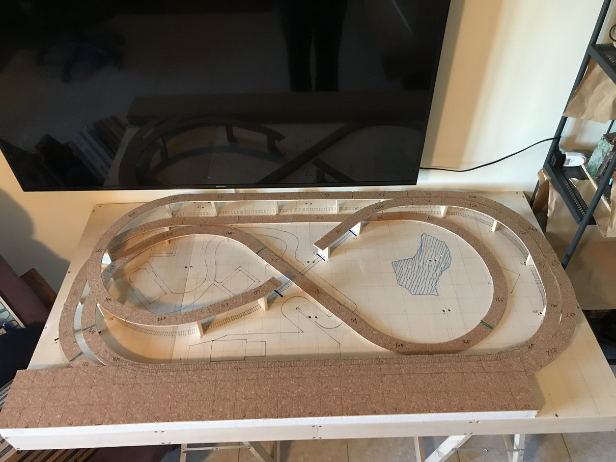

Infatti col numero 25 le plance finiscono. Io ho accelerato un bel po' i tempi: ho fissato i piloni, le plance e anche il rivestimento di sughero! Sul piano antistante la stazione al posto delle plance ho messo un unico pannello di compensato da 3mm anche in considerazione dell'ampliamento che ho ipotizzato. Il problema è che ora veramente non ho altro da fare fino a gennaio!

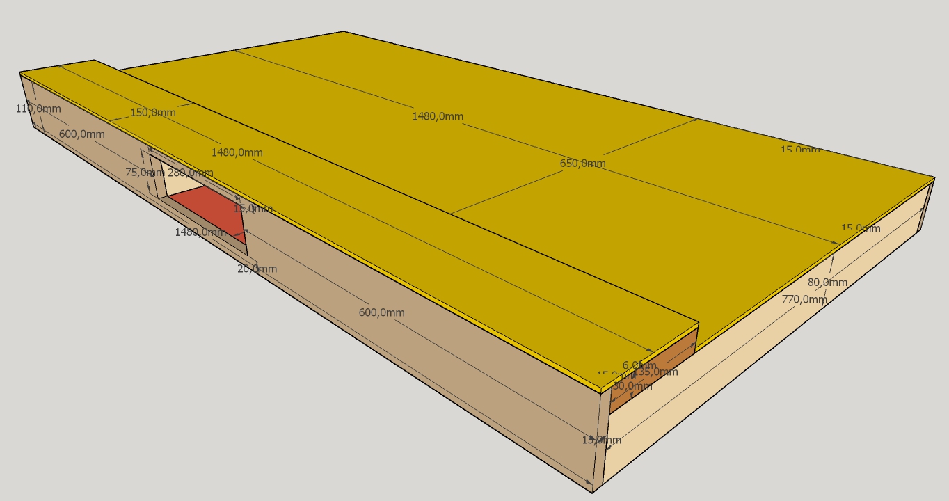

A proposito del piano della stazione, contrariamente a quanto indicato dalla DeA, ho messo il polistirene da 3 cm. Mi sembrava inutile usarne uno da 2 cm e mettere degli spessori. Spero di non aver fatto una castronata.
Messaggi: 9676
Città: torino
Messaggio da v200 »
No Antonio, il problema deriva molto dallo spessore delle lastre in polistirolo estruso che si trovano in commercio , alle volte le trovi da 2/2,5/3,5 cm.
Quindi per pareggiare i binari ( dislivello 3 cm ) hanno spessorato la lastra.

Anch'io per il piano ho usato polistirene da 3 cm, invece per costruire le parti interne credo sia preferibile utilizzare quello da 2 cm

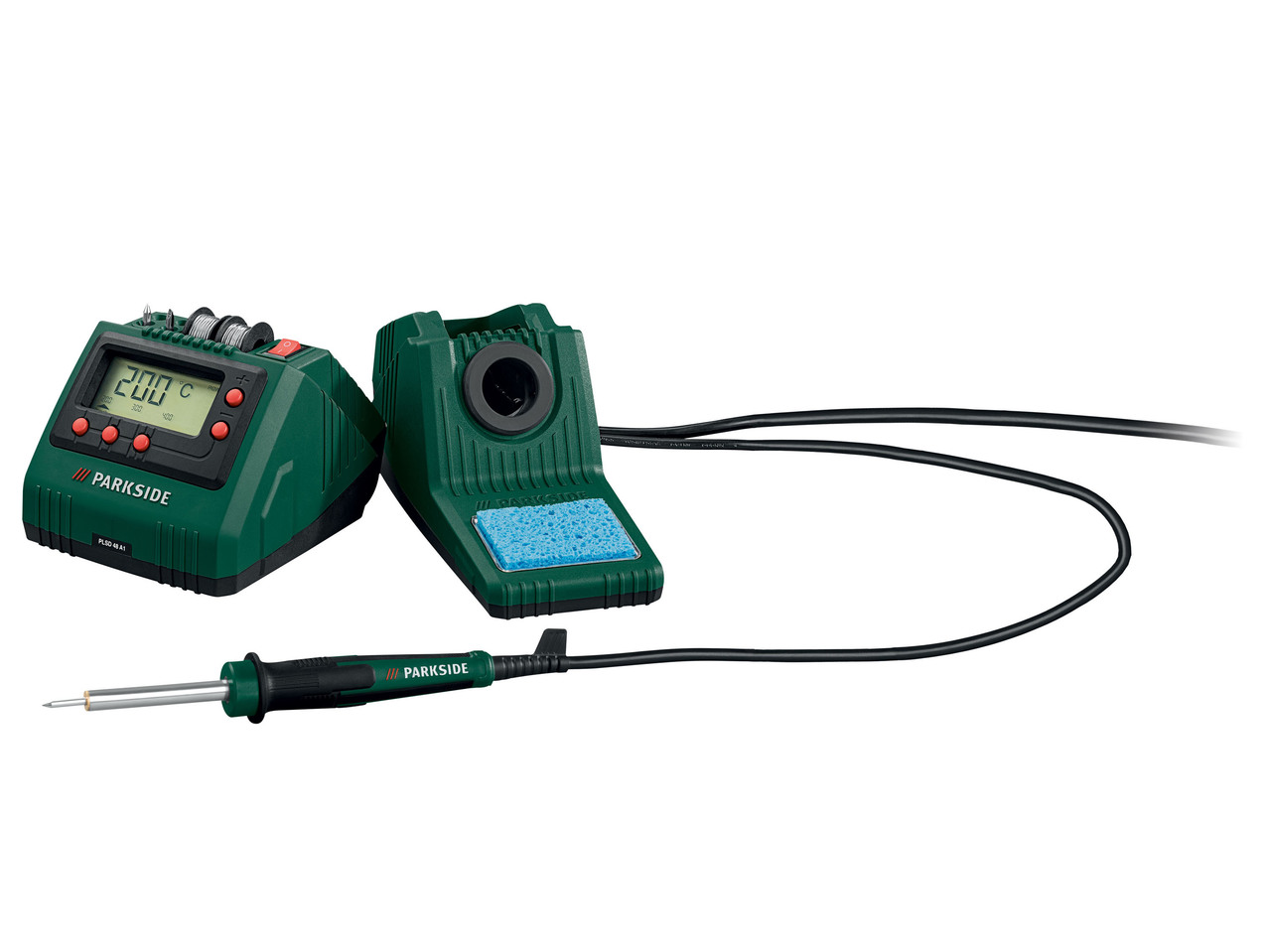

Tornando alle saldature dei conduttori di alimentazione, per chi fosse interessato vorrei segnalare che da giovedì 12 p.v. alla LIDL è in vendita una stazione saldante con controllo visivo della temperatura a meno di 25 euro, praticamente quanto un saldatore senza regolatore di temperatura

Messaggi: 9676
Città: torino
Messaggio da v200 »
Sinceramente non l' acquisterei, più delle volte i prodotti LIDL sono dei flop.
Abbiamo trattato l' argomento nella sezione " offerte LIDL per il nostro hobby ".
topic.asp?TOPIC_ID=7426&whichpage=9
topic.asp?TOPIC_ID=7426&whichpage=10

Messaggio da FraPis »
Non avevo visto la discussione :smile:
ho acquistato spesso alla LIDL spesso sono dei prodotti scarsi ma alcune volte ho trovato degli articolo che valgono più di quanto ho speso, per lavoro possiedo un ERSA RDS80 valore oltre 200 euro ma per un decimo del valore un tentativo lo farei, costa quanto una punta dell'ERSA RDS80 male che vada lo si butta via :wink:
Devo anche dire che la maggior parte delle volte utilizzo un ELTO BIWATT 20/40W :razz:

FraPis ha scritto:
...........costa quanto una punta dell'ERSA RDS80 male che vada lo si butta via :wink:
Ho già dovuto buttare quello acquistato da poco e non vorrei dover buttare un altro.......... :?
Alceo ho visto il tuo acquisto, scusami se te lo dico ma il saldatore a pistola è più adatto a un lattoniere che a un elettrico/elettronico, io possiedo una stazione saldante ed un saldatore ELTO a doppia potenza 20/40W ultra maggiorenne :smile: e devo dire che per praticità la maggior parte delle cose le faccio con quello :wink:
Per il discorso LIDL si può discutere all'infinito, ci sono utensili che non comprerei mai ed altri che possono essere presi in considerazione, la stazione saldante, a mio parere è una di queste, poi ognuno è libero di scegliere quello che vuole :wink:

Messaggio da Excalibur »
FraPis ha scritto:
Alceo ho visto il tuo acquisto, scusami se te lo dico ma il saldatore a pistola è più adatto a un lattoniere che a un elettrico/elettronico.
Io credo che sia una questione soggettiva, un mio amico che ripara televisori, radio e stereo da tempo immemorabile mi ha detto che lui ha sempre usato e continua ad usare quel tipo di saldatore...............boh! :?
