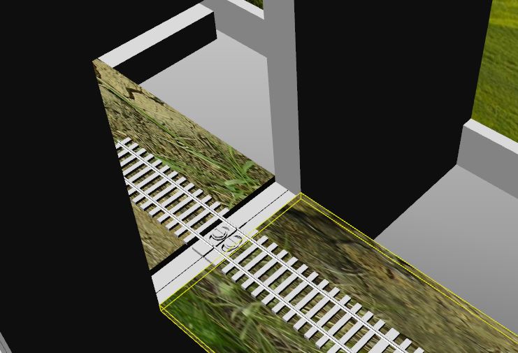

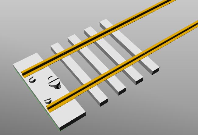

Andando avanti nella realizzazione dei primi moduli FIMF 3000 'a scatola' ci si e' posto il problema dell'allineamento dei binari fra moduli realizzati da autori diversi.
Memore del bel topic http://www.scalatt.it/forum/topic.asp?TOPIC_ID=12748

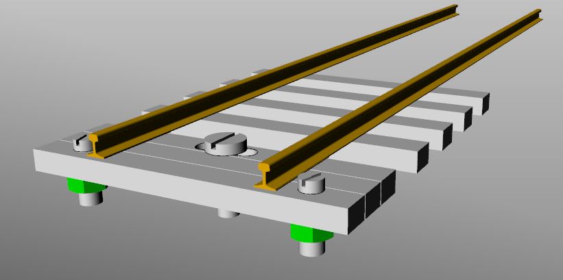

sulle traversine in vetronite le ho modificate intagliando in cisscuna un'asola che permette il passaggio di una vite di fissaggio: con questo sistema si riesce a compensare un disallineamento di 1/2 mm. Ovviamente gli ultimi cm di binario vengono
lasciati liberi di traslare .
Ecco la situazione tipo:
62,61 KB
e il particolare della giunzione fra le rotaie
39,94 KB

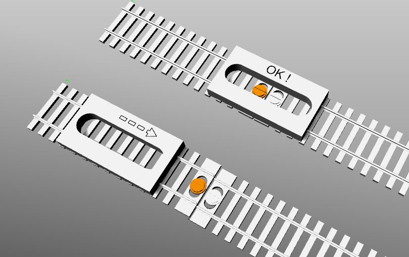

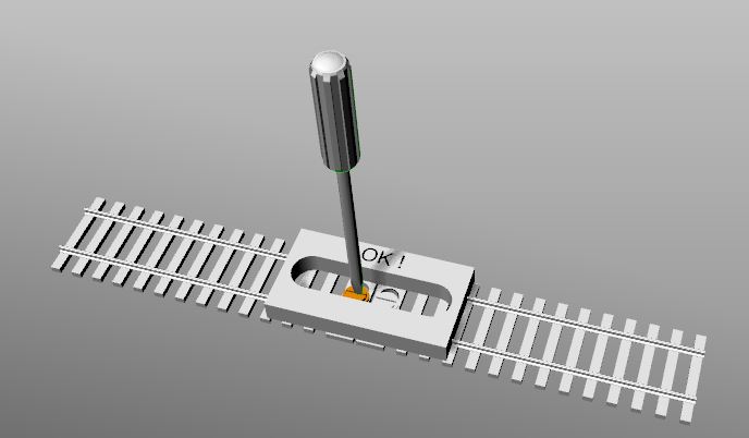

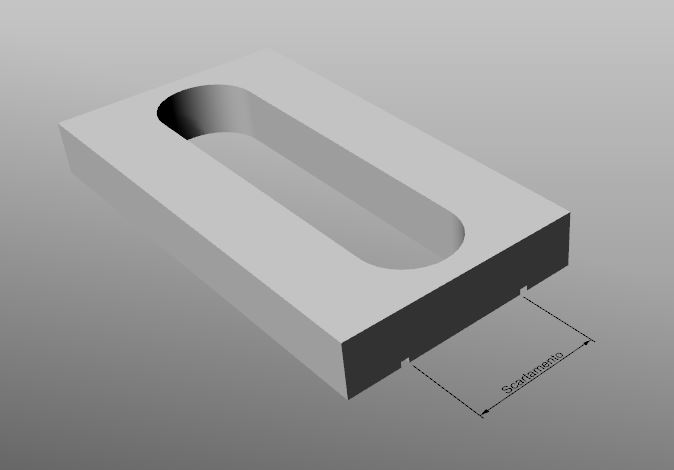

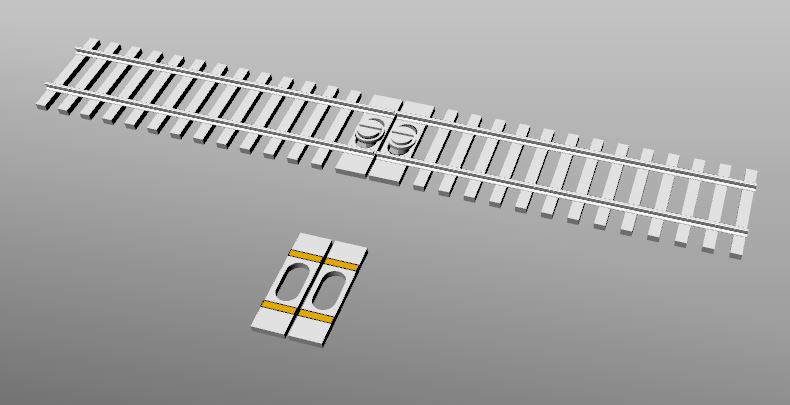

Come vedete andare a lavorare al confine fra due moduli chiusi non e' agevolissimo per cui ho pensato ad un aggeggino del genere, un blocchetto con due scanalature longitudinali che vanno a scorrere sulle rotaie e una scanalatura centrale che per mette di vedere e agire sulle viti.
21,53 KB
Si allenta la vite su un solo modulo ad esempio quello a sinistra,, si pone il blocchetto sulle rotaie del modulo a sinistra che sono 'flessibili' e si fa scorrere fino a che le cave non vadano a sposarsi con le rotaie del modulo di destra manovrando opportunamente. A questo punto le rotaie dei due moduli sono perfettamente allineate e con un giravite vado a fissare la vitina e tolgo il blocchetto.
65,46 KB
32,33 KB
Vi faro' sapere come lavora nella pratica l'accrocco. Se qualcuno ha gia' provato qualcosa di simile se vuole puo' darmi una mano.

Interessante, Antonello. Il sistema lavora anche sull'allineamento in verticale? E' spesso capitato che ci siano dei salti, passando da un modulo all'altro, dovuti al fatto che le rotaie non sono allo stesso livello. Usando le viti e saldando sopra la rotaia, purtroppo, nel tempo capita che ci siano dei movimenti e le singole rotaie assumano livelli diversi, rendendo quasi impossibile la giunzione (una rotaia va a posto ma un altra si alza/abbassa). Questo sistema può evitare l'inconveniente?

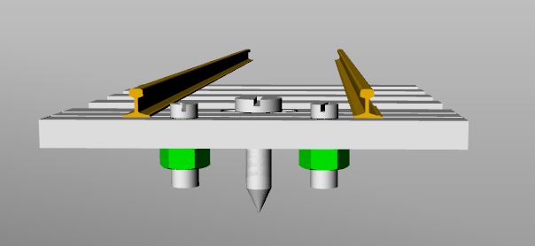

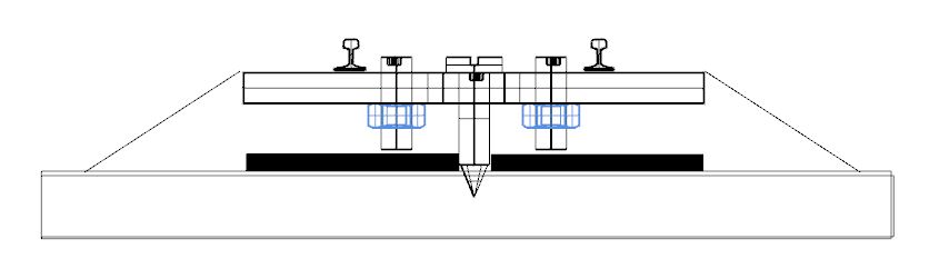

Ragionando sul problema che hai trovato, sempre applicandolo ai moduli FIMF 3000 dove il piastino e' nascosto dallo spessore della testata ( vedi disegno su ) ho messo insieme un aggeggio di questo tipo:
38,25 KB

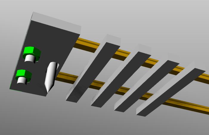

una piastrina di vetronite ramata sulle due facce con due fori e un' asola.
In corrispondenza dei fori vengono saldati due dadi sulla faccia inferiore
19,78 KB
Nei dadi vengono inseriti due grani filettati mentre nell' asola si posiziona una vite auto filettante. A questo punto l'autofilettante blocca il piastino in senso trasversale compensando 1/2 mm di disallineamento delle rotaie, mentre i grani possono compensare piccoli disallineamenti in senso verticale.
33,29 KB
La sequenza che immagino una volta giuntati due moduli e' la seguente.
- a vite filettata appena lasca pareggio il piano del ferro fra le due tratte di rotaia
- con l'attrezzino descritto sopra allineo longitudinalmente i binari
- stringo la vite autofilettante.
In corrispondenza dei grani ci deve essere del lamierino altrimenti i grani mordono il legno e non si puo' compensare trasversalmente.
Il tutto va annegato in una breve interruzione della massicciata che puo' essere poi mascherata.

La regola che ci siamo dati e' "testata est binario fisso" "testata ovest binario regolabile".
Antonello

Fatte un po' di prove questa altra configurazione risulta piu' stabile
38,06 KB
I due grani sono quasi annegati nella piastrina e si notano poco.
