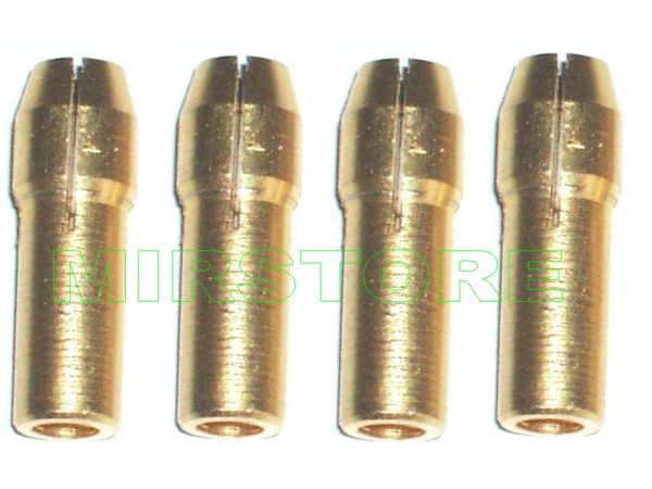

#7 Messaggio da fabio »
oltre ai buoni consigli gia dati,ti consiglio di dotarti delle riduzioni x dremmel,mentre il proxon non ne ha bisogno

#8 Messaggio da claudioredaelli »
grazie proverò anche a cercare le riduzioni per dremel che non sono nella dotazione del mio. sapreste anche dirmi dove trovarle?

#10 Messaggio da fabio »
v200 ha scritto:
Il Proxxon costa molto di più ma è un altro pianeta, lo uso da anni mai un problema :wink: :smile:
confermo li ho entrambi,ed uso quasi esclusivamente il proxon :wink:
le riduzioni le trovi da leroy o obi,per farti grandi nomi o online ovunque
