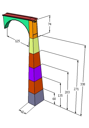

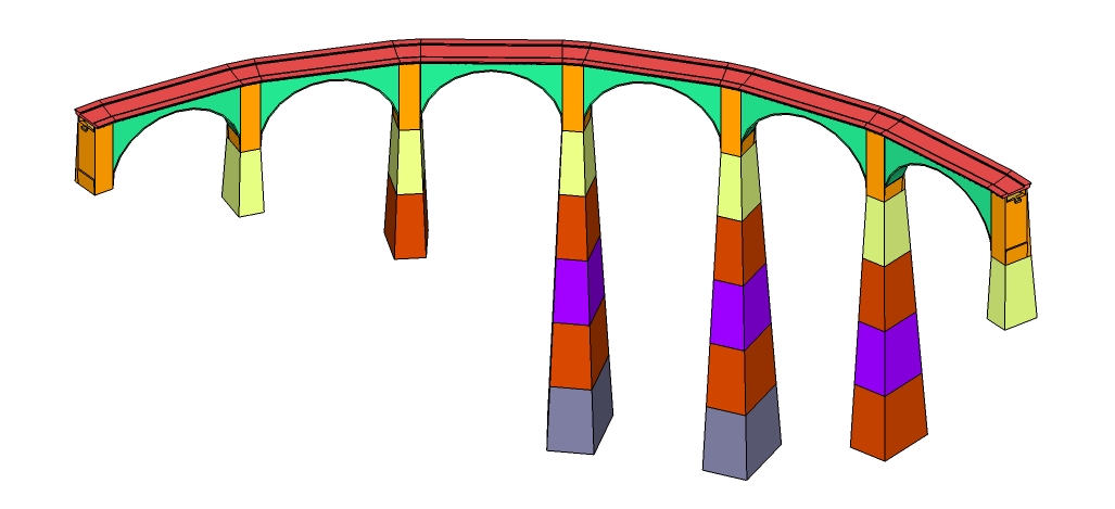

Per informarvi che ho realizzato un sistema di elementi 3D finalizzato alla stampa 3D dell'intero Landwasser viaduct in scala N 1:160
Gli elementi costituenti il viaduct sono i seguenti:

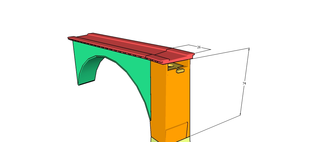

top arco
top pila
arco
pila arco
pila arco link
pila 1; pila 2; pila 3; pila 4; pila 5
Assemblando i diversi elementi si ottiene alla fine i viadotto.
E' anche possibile utilizzare un subset di elementi per realizzare un nuovo viadotto.
Gli elementi sono stati realizzati con grandezze che tengono conto del rivestimento di 1.5 mm di imitazione della pietra concia.

esattamente....ma sono già creati e pronti per la stampa.
Sto lavorando su versione 'framework' dedicata esclusivamente a essere rivestita con lastrine/pietra. In questa maniera si contengono i costi della stampa perchè dimuiscono i volumi di materiale da stampare.
