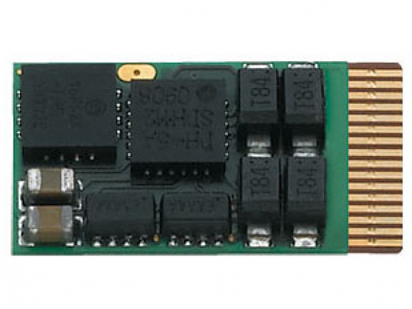

Ciao a Tutti,
Sul mercato e un paio di anni che la Minitrix ha iniziato a installare il nuovo decoder MTC 14 specialmente in enne in teoria la presa NEM dovrebbe essere assimilabile alla 660 21 plug ma non riesco a trovare informazioni sulla compatibilità con le più note centrali in uso, usando una centrale Trix non ho riscontrato alcun problema anzi ho solo avuto miglioramenti.
Ora se qualcuno che utilizza centrali ESU/ LENZ/ZIMO o altre centrali potrebbe riferirmi cortesemente se ha riscontrato problemi?
A che step lo sta utilizzando? Personalmente e settato a 28 come da impostazione della casa.
Grazie per l'eventuale aiuto in modo di colmare questa lacuna su un decoder poco conosciuto ai più.
Roby

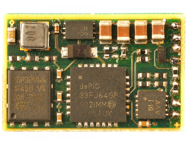

Questo decoder ha già incorporatoil programma e i contatti per essere collegato al modulo sonoro SUSI.
Decoder DH10

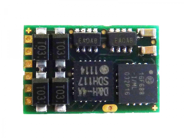

Modulo sonoro SUSI SH10A sempre della D&H
