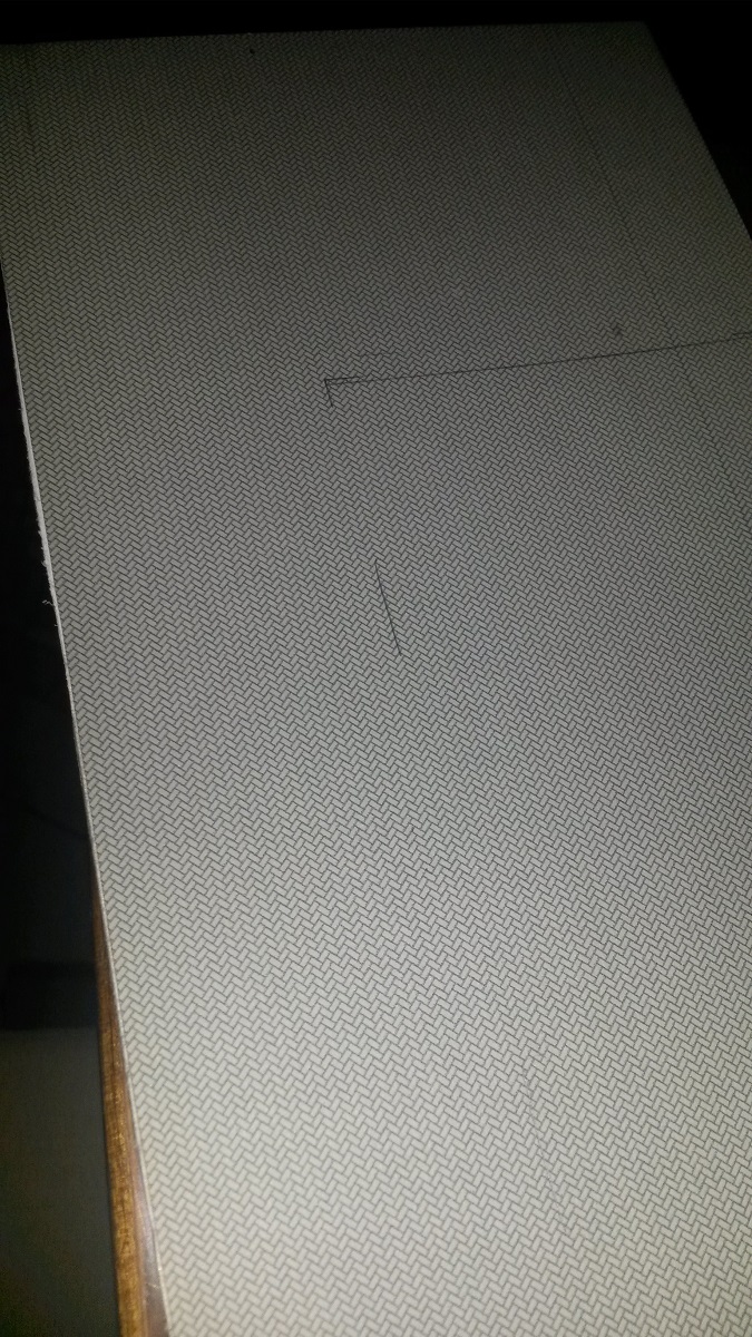

Buongiorno a tutti, Ho dovuto rifare le stazioni per motivi che ho spiegato in altri post e sto rifacendo la banchina della stazione principale.
384,95 KB
Ho utilizzato per la pavimentazione il file che ha messo a disposizione Axel in area download, stampato su cartoncino grigio e incollato. Ma vorrei sporcarlo, e a mia disposizione ho solo dei colori acrilici. Quello che volevo sapere è, se fosse fosse possibile utilizzare gli acrilici per le sporcature, e nel caso come dovrei fare. Grazie a chi può aiutarmi.

Vuoi usare l'aerografo oppure il pennello?

Axel speravo in un tuo aiuto :grin: :grin: :grin: . Non ho aerografo e quindi son costretto ad usare il pennello, ma non ho polveri.

Col pennello lo puoi sporcare, ma il pennello deve essere quasi asciutto.Il colore rimarrà soltanto "sfregando" più volte.Fai delle prove su cartoncino di scarto.

Che colori mi consigli di utilizzare? e devo "spennellare" dall'esterno verso l'interno o come?

Devi sfumare dai bordi verso il centro.

Comunque con i gessetti è molto più semplice.Questi sono quelli che uso io e sono abbastanza economici.
