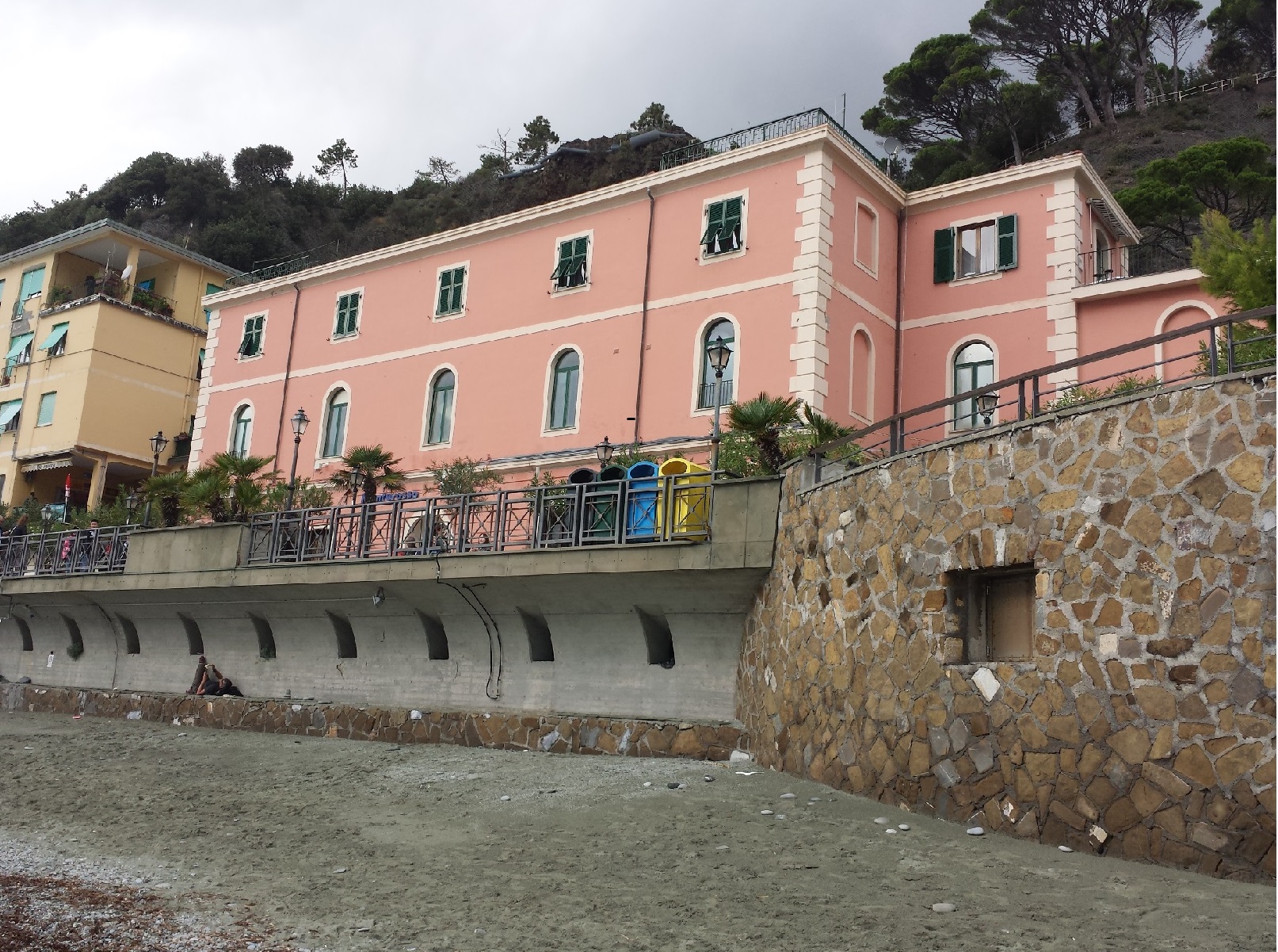

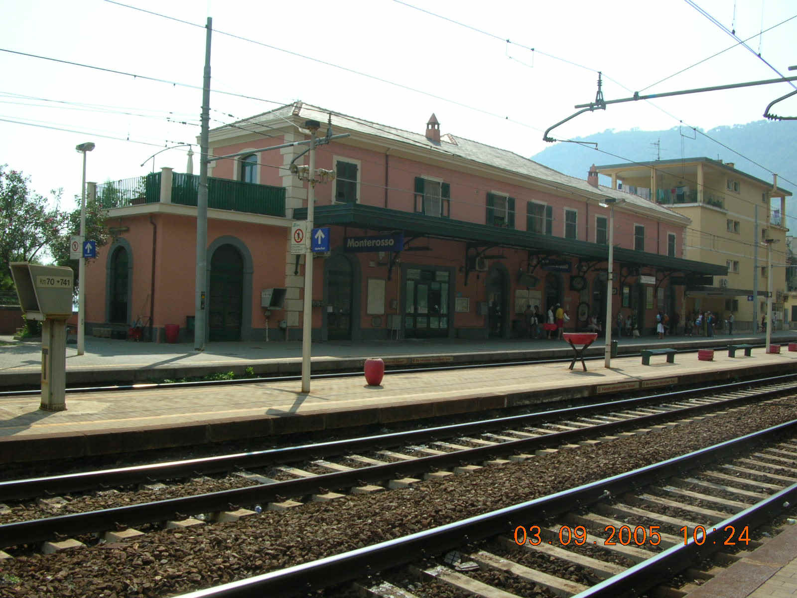

Buongiorno a tutti, volevo per l'appunto delucidazioni su come realizzare serramenti, che materiali e tecniche potrei utilizzare. Allego una foto di ciò che dovrei riprodurre.
257,91 KB
Inoltre mi interessa anche sapere come fare la ringhiera di cui sotto
181,67 KB

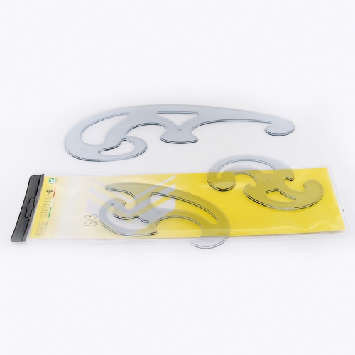

Ciao Marco. Io, per il mio modulo, disegno porte e finestre sul cad e poi stampo su fogli per trasparenze con una stampante laser a colori. Questo metodo ha molti limiti, ma il grosso vantaggio di essere semplice ed economico. Tuttavia, in H0 e per il lavoro che vuoi fare, mi sembra che non possa essere adatto a raggiungere un livello qualitativo sufficiente.
Per gli archi, esistono dei compassi dotati di taglierino anziché mina. Diversamente ti tocca riportare il disegno dell'arco sul pezzo da incidere, incidere quanto più precisamente possibile, tenendoti più materiale del necessario e poi rifinire con lime fino a raggiungere la traccia che hai riportato sul materiale. Attenzione, in fase di taglio, a non andare oltre la traccia ma a mantenerti dentro. Se tagli "troppo" devi buttare il pezzo, se tagli troppo poco puoi rifinire e levigare con lime o carta abrasiva.
Messaggi: 7728
Re: Realizzare Porte e Finestre
10,77 KB
Lo trovi in negozi per disegno tecnico e buone cartolerie.
Costa poco.
Messaggi: 11252
#7 Messaggio da Fabrizio »
Ecco, proprio lui :wink:

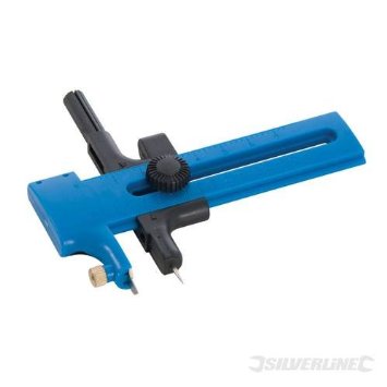

#9 Messaggio da Marco16.10 »
106,38 KB
Anche questo forse, a sto punto non rimane che tentare e optare per il migliore.

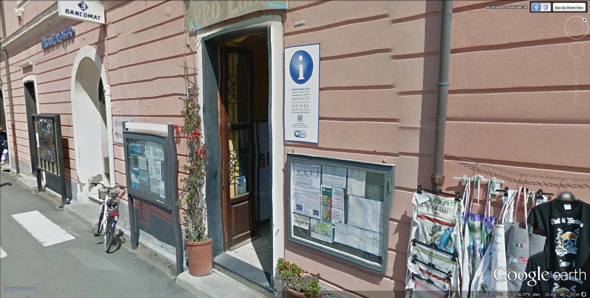

Ho un altro piccolo problema, mi servirebbero consigli e opinioni su come realizzare le cornici intorno ai serramenti. Dall'immagine non si capisce, ma sono a rilievo. L'ideale sarebbe una stampa a taglio forse. Ho provato a ritagliare un normalissimo a4 ma non riesco proprio a fare un taglio preciso. Magari esiste un altro materiale e un'altra tecnica migliore.
829,13 KB
