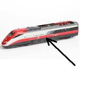

Ciao a tutti,
mi trovo a dover montare il loksound in un Frecciarossa ACME e non potendolo installare nel vano predisposto sotto cassa perché troppo piccolo (visto che avevano avuto questa grande idea potevano averlo fatto anche un po' più grande!!) dovei aprire, come al solito, la cassa e installarlo "sotto tetto" o giù di lì.
Il problema è che non riesco a trovare il modo di aprire questa benedetta motrice!! Nel manuale ci sono due righe e una illustrazione dove indica, come si fa di solito, di allargare e sollevare ma il Frecciarossa ha una base inferiore fissa e io non riesco a trovare il modo di infilare qualcosa là in mezzo per sganciare la cassa senza fare danni!!
Qualcuno lo ha già fatto? Come? Foto? Indicazioni? Altro? :sad:
Grazie.
Danilo

Ciao Danilo,
aprire la loco del Frecciarossa è una cosa facilissima. Non ci sono viti che devi smontare essendo tutto a pressione. La parte superiore della cassa finisce sotto la banda rossa laterale, proprio sopra la base inferiore grigia fissa di cui parlavi prima
13,49 KB
Fai leva li dove indicato dalla freccia lunga tutta la parete, magari con l'unghia o con una delle palette in dotazione per sganciare le vetture, e vedi come si apre facilmente.
p.s. stai attento al filo del pantografo inserito nel pcb.
Davide

Ciao Davide,
grazie mille, cassa aperta.... è che avevo una paura boia di rovinare qualcosa, con quello che costa! Una volta iniziato ad aprirsi è stato facilissimo, come per le altre motrici :-)
Se può essere utile ad altri magari, ho posizionato il decoder nel sottopancia e l'altoparlante nel "sottotetto" in coda alla motrice.
