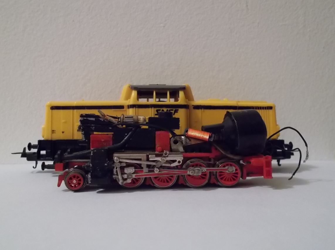

Ecco che cosa ho comperato:
82,74 KB
E non ridete perché vi disintegro! :razz:
Bene il Cicietto giallo dietro è uno dei diffusissimi Lima in scala Ho (che qui posa per farvi vedere le dimensioni differenti!) mentre il telaio messo davanti e che ho comperato per la 240 di cui ho scrtto sopra in che scala è ???
TT credo, questo perché la distanza tra le ruote è di 9 mm e le stessa sembrano poter stare su binari da 12 mm.
E' in scala TT giusto???
Bene avete capito la cavolata che ho fatto? NON ho capito che è in scala TT sulla Baia al momento dell'acquisto... sigh!
Però però... funziona!
Si insomma... allora, la lampadina si accende quando ci metto i fili del trasformatore sopra ed il motore tende a girare sforzando. Penso che siano gli ingranaggi da pulire ma con tutti quei biellismi non la apro.
Mi piace di lei il fatto che dalla lampdina posta senza senso e 'contromano' partono due tubicini che vanno alle lanterne e si accendono. Dev'essere roba tedesca penso anche perché di carboncini non c'è l'ombra.
Aggiungo che se metto i fili sulle ruote il motore non risponde e dall'altro lato quell'avvolgimento di fili rossasto che brilla in foto da questo lato è dissaldato.
Insomma avrebbe bisogno di mani esperte che la sistemassero e magari le dessero quella bella forma della FNM 240 che volevo dargli io.

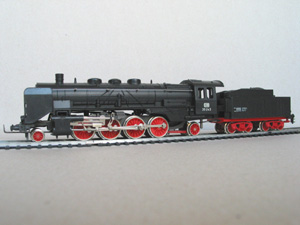

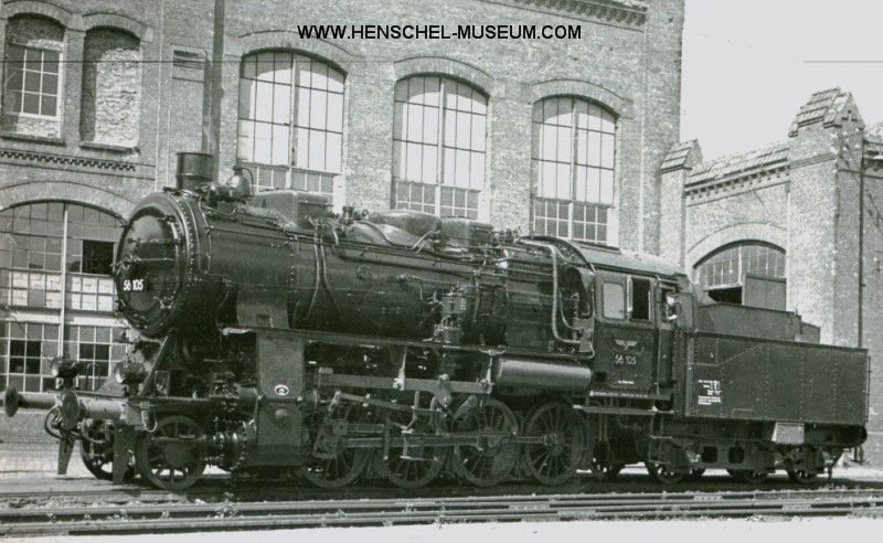

A me sembra il telaio di una Br 56 in scala H0.
91,44 KB
Quindi sono entrambe in H0. :wink:

Mi sa che tu non hai letto bene o che non hai guardato le foto...
La loco da manovra è in scala HO, l'altra è più piccola.
Infatti se solo metto le metto una di fronte all'altra la differenza del passo (o scartamento) delle ruote è evidente.

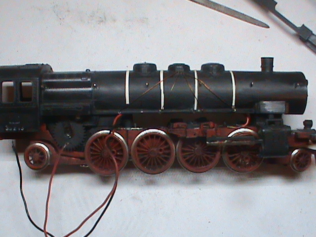

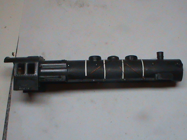

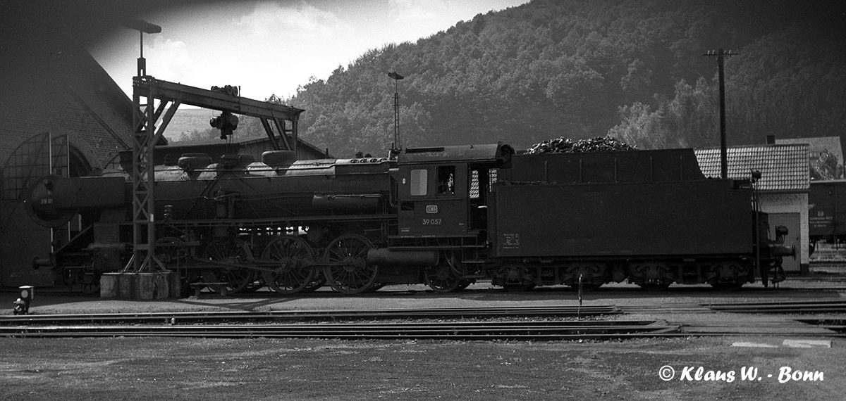

Ecco qualche foto di una mia elaborazione ancora "mooooolto in alto mare".
Innanzi tutto la locomotiva da riprodurre è la Br 39 DB, allo stato degli anni '60.
200,55 KB
Il modello è un Lima, anni '70, con motore G
36,22 KB
Limatura della caldaia per far "scomparire" tutto ciò che non c'era e ricostruzione "fasciami caldaia" e tubi sabbiere.
137,55 KB
Sostituzione ruote, verniciatura telaio e ricostruzione biellismo (forse un giorno avrò tempo per farlo)
147,39 KB
