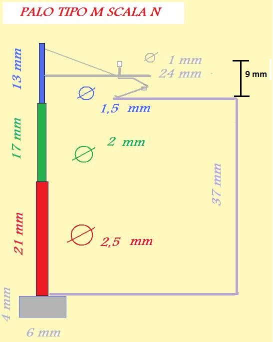

ho letto la bellissima guida per la costruzione
ma volevo chiedere
come vengono fissati al piano ?
per le misure in scala N , ho un disegno di Alex
che dite?
grazie

Non mi ricordo dove ho preso quelle misure, però mi sembrano un pò abbondanti, rispetto ai pali che realizzo io di solito :sad:

Per quanto riguarda la lunghezza delle sezioni, non mi pronuncio, dovrei fare i calcoli.
Ma i diametri sono sicuramente generosi.
Credo che ridurli di 0,5 mm sia meglio, considerato che i pali in TT (1:120) hanno diametri delle sezioni 2 mm - 1,5 mm - 1 mm

Si infatti, comunque credo che quelle misure siano dei pali in plastica CLM in scala N.Sicuramente sono misure troppo generose.Meglio far sparire dalla circolazione quel disegno :wink:

Queste sono le misure per la scala H0 (1:87), adattate, con piccoli aggiustaggi per diametri commerciali.
139,53 KB
Ricalcolando i diametri delle 3 sezioni in 1:160 sarebbero: 1,5 mm - 1 mm - 0,8 mm
