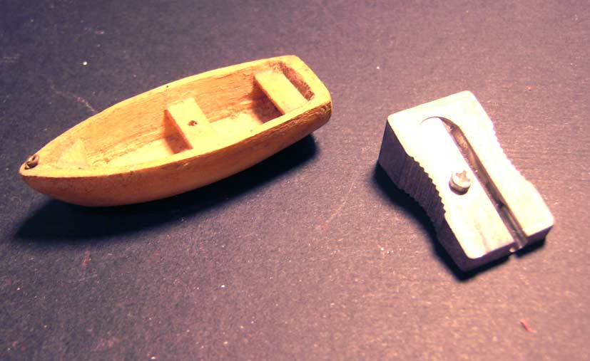

Ho visto pochi minuti fa la barca realizzata da Andrew ,
ovvero questa : http://www.scalatt.it/forum/topic.asp?TOPIC_ID=6974
..vorrei iniziare con una barca come quella nella discussione ..
ovvero questa :
41,77 KB
Saluti :D

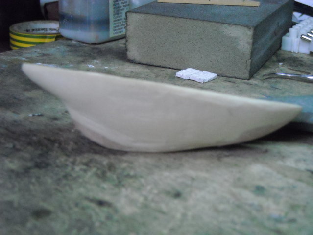

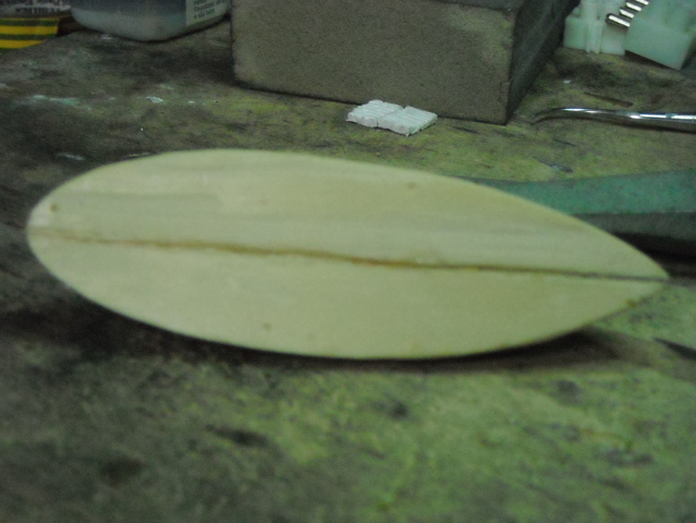

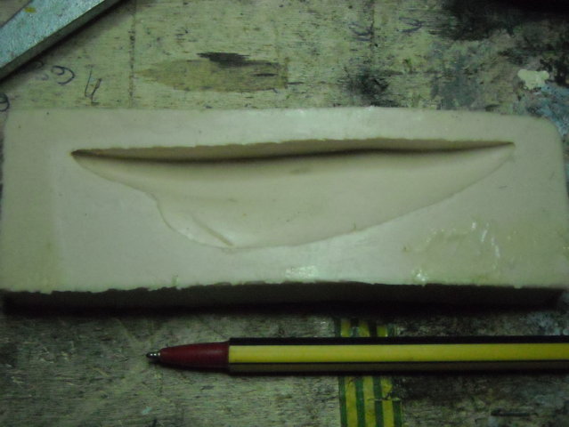

#3 Messaggio da Marshall61 »
Ciao Edo, per la scala 1:87 e per imbarcazioni di piccole dimensioni, l'unico metodo è quello che ha utilizzato Andrew, ossia scolpirle nel legno di balsa, se ne devi produrre parecchie, dopo aver fatto il contro stampo in legno fai lo stampo in gomma siliconica e ci coli la resina.....io ho fatto un esperimento per uno scafo di barca a vela e mi è riuscito eseguendo lo stampo a mezzo guscio.....non gli ho mai scattato una foto ....ora lo cerco e provvedo...... :wink: :grin:
Re: Barche in scala H0
#4 Messaggio da Marshall61 »
Ecco le foto:
...i due semigusci dello scafo unito:
42,74 KB
140,51 KB
.....lo stampo:
48,04 KB
se mai la finirò, sarà un 50 piedi a due alberi...... :smile:

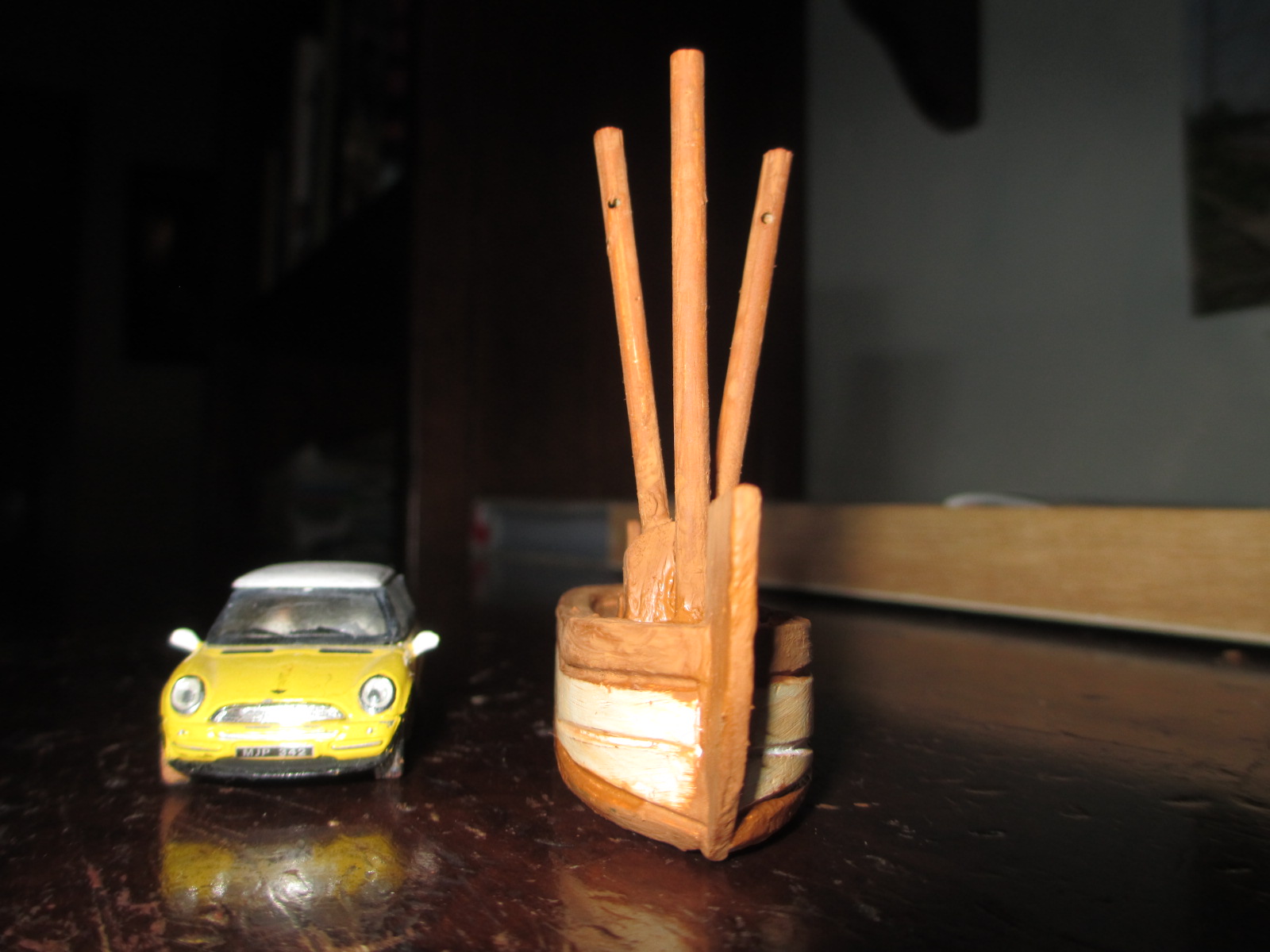

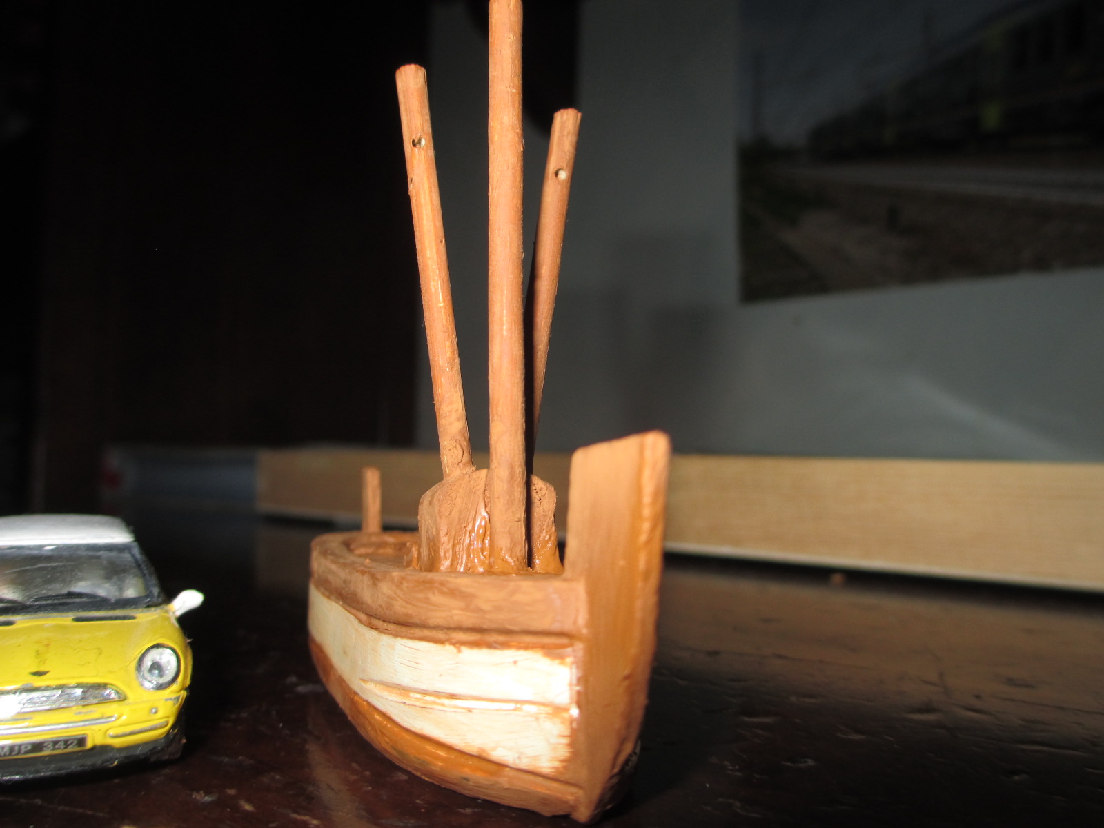

Piccola elaborazione in opera...
ke ne pensate?!
295,69 KB
306,32 KB
