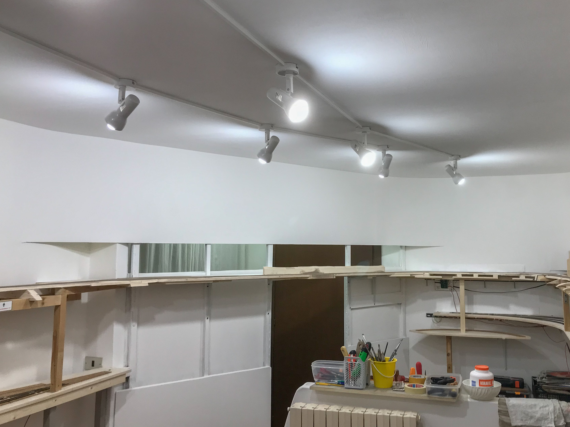

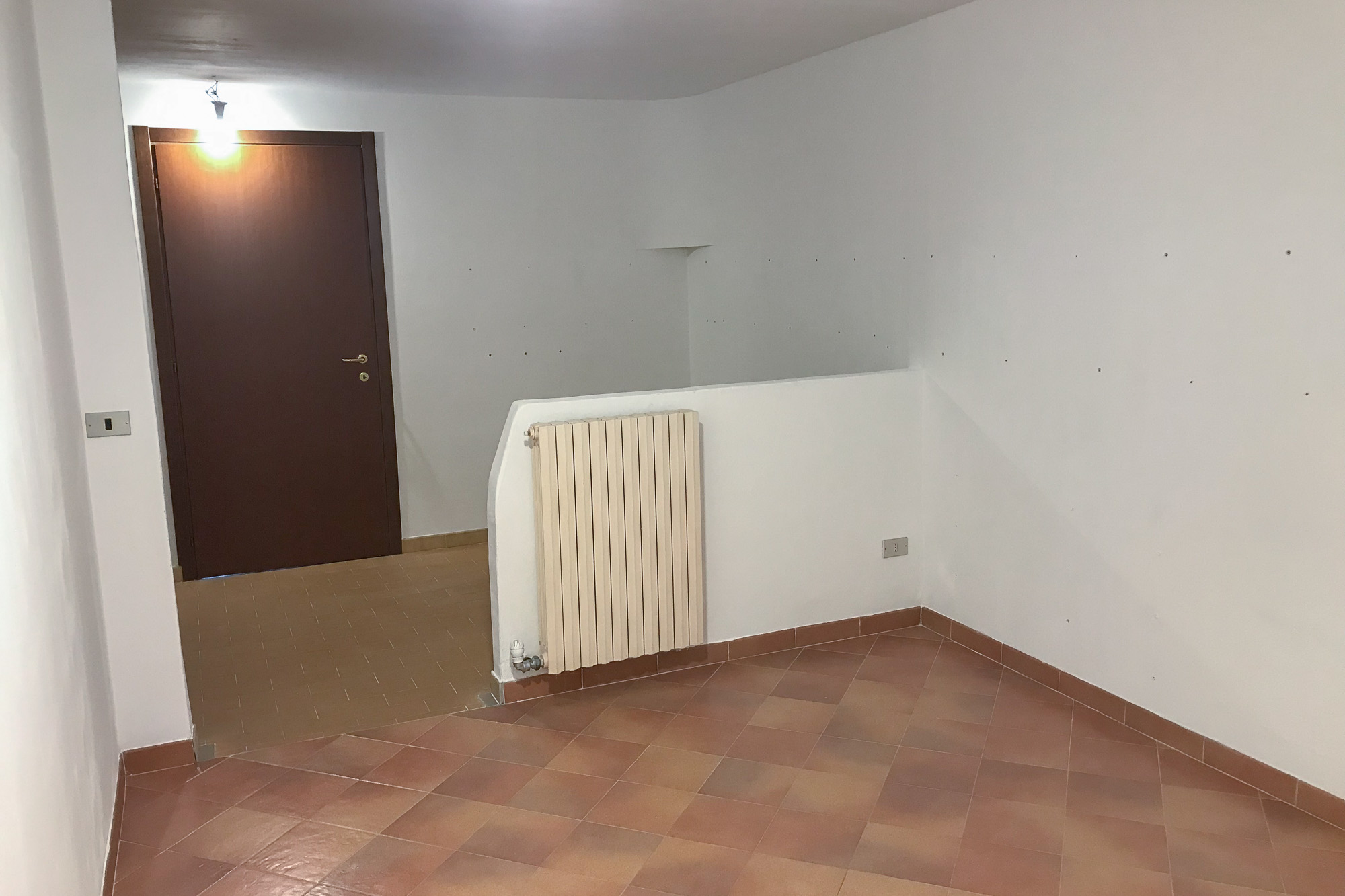

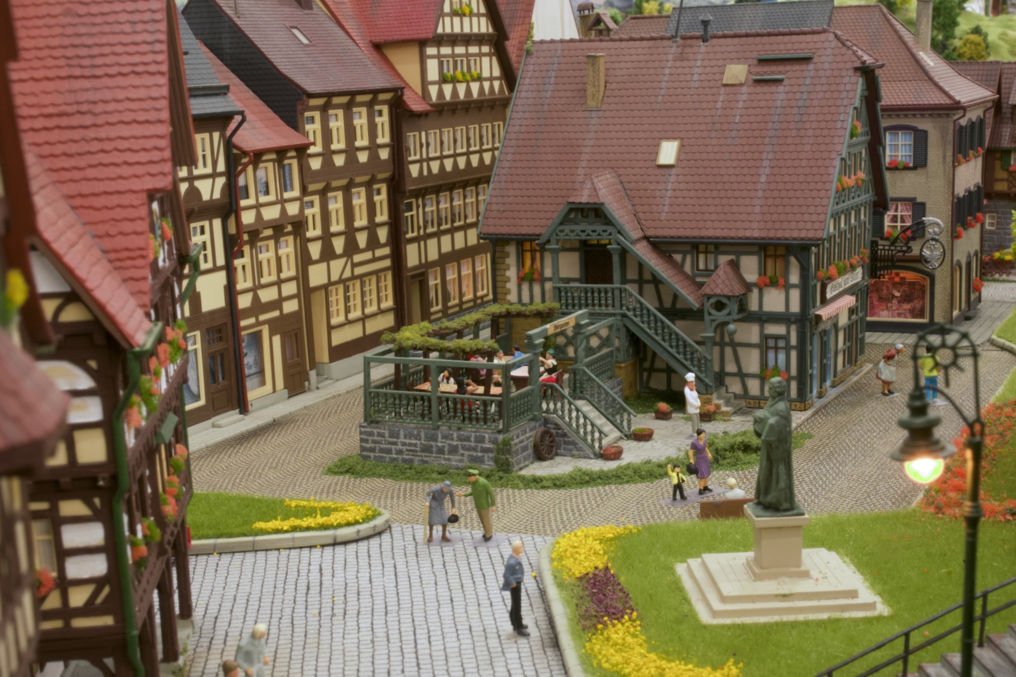

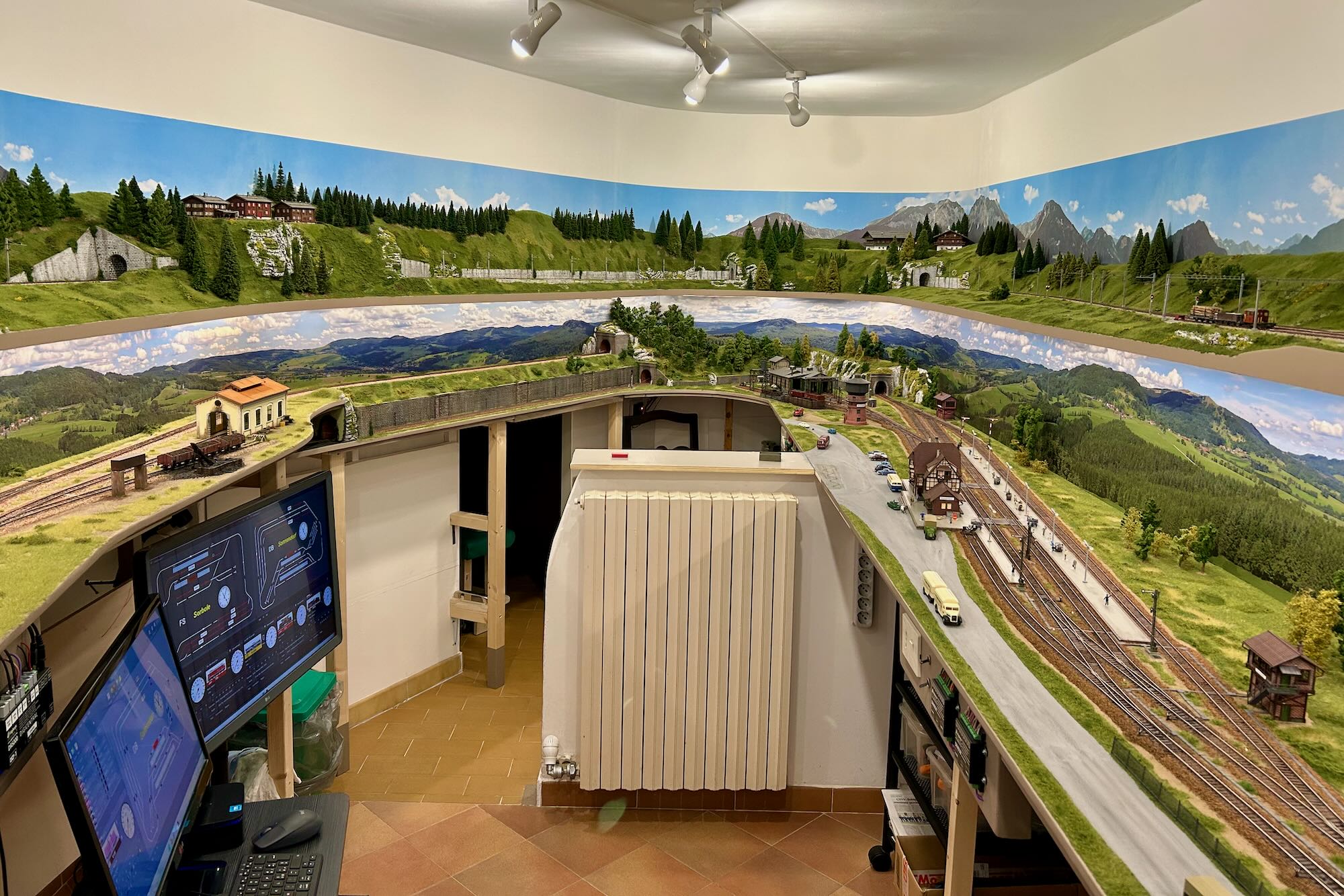

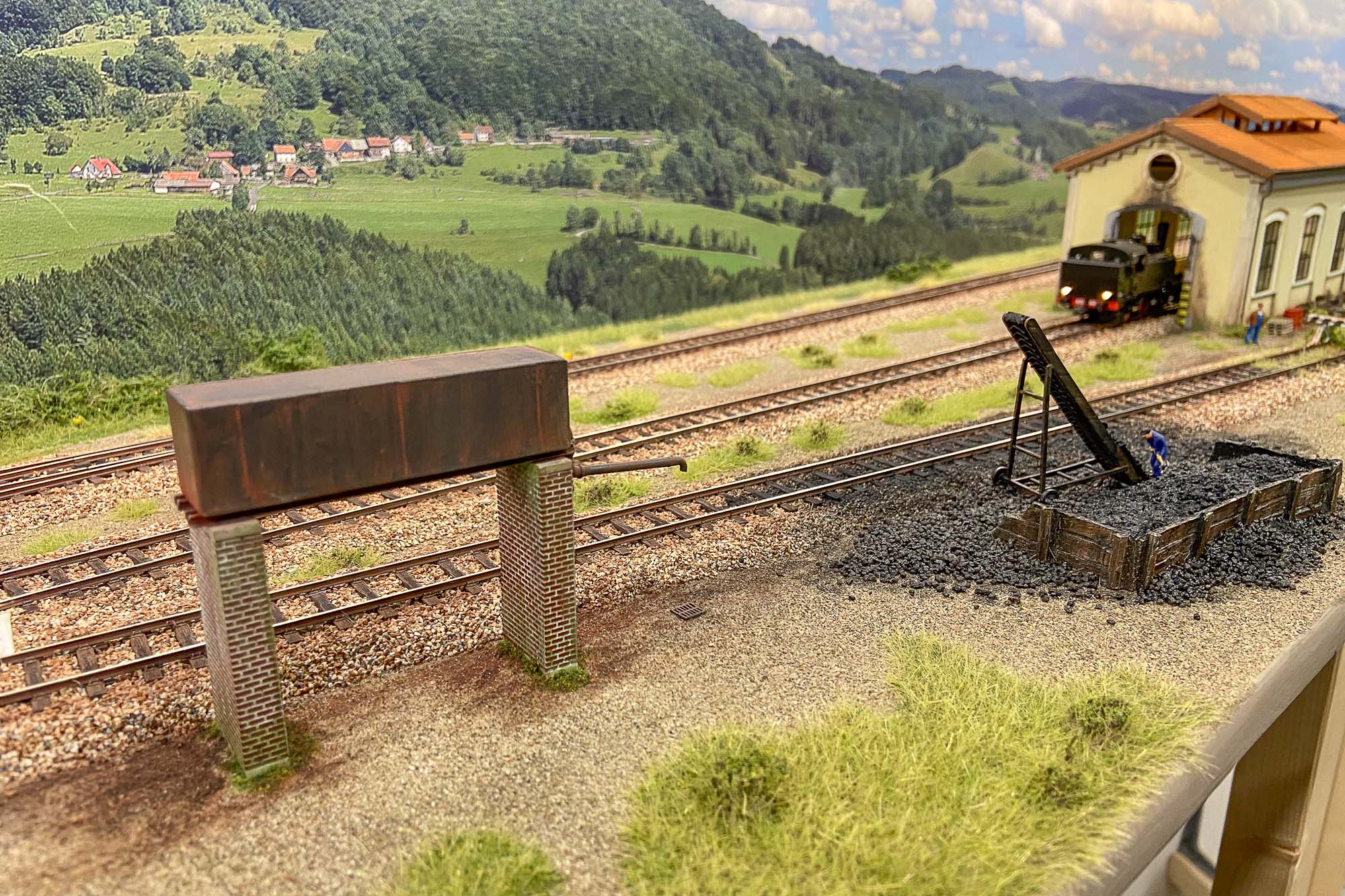

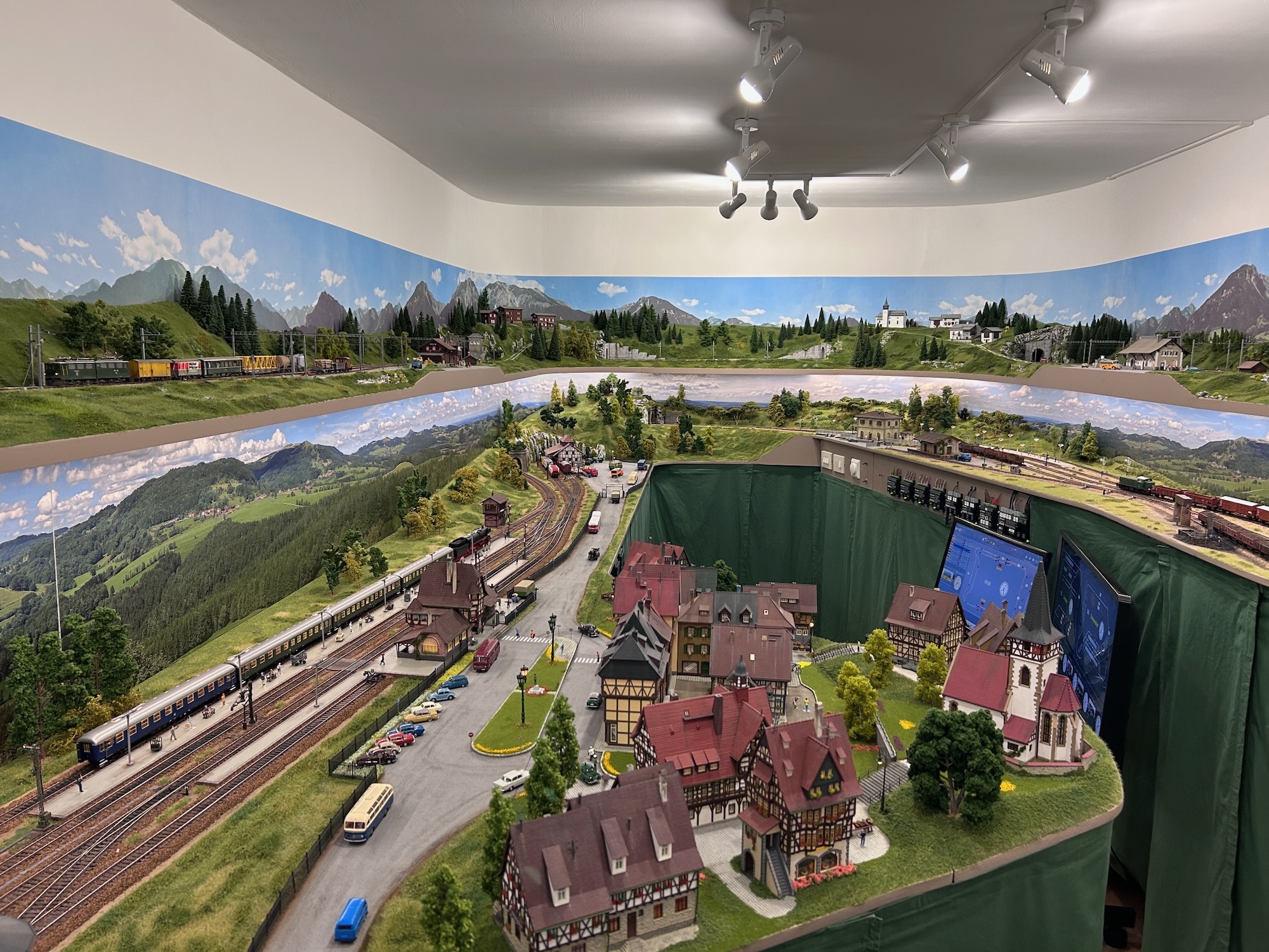

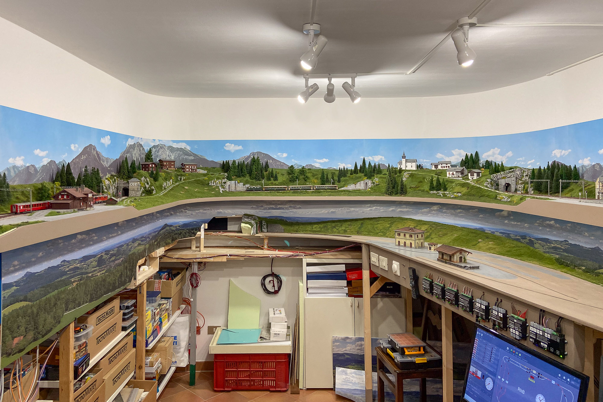

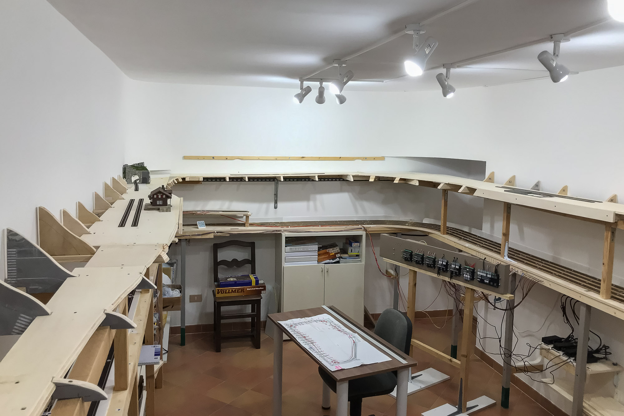

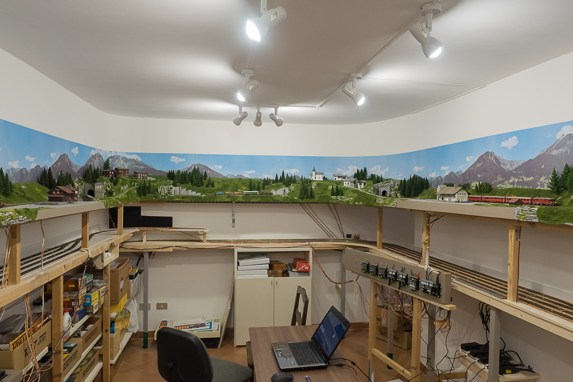

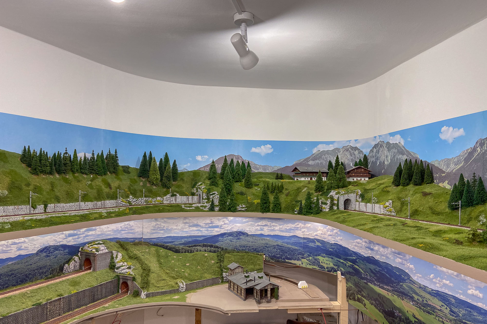

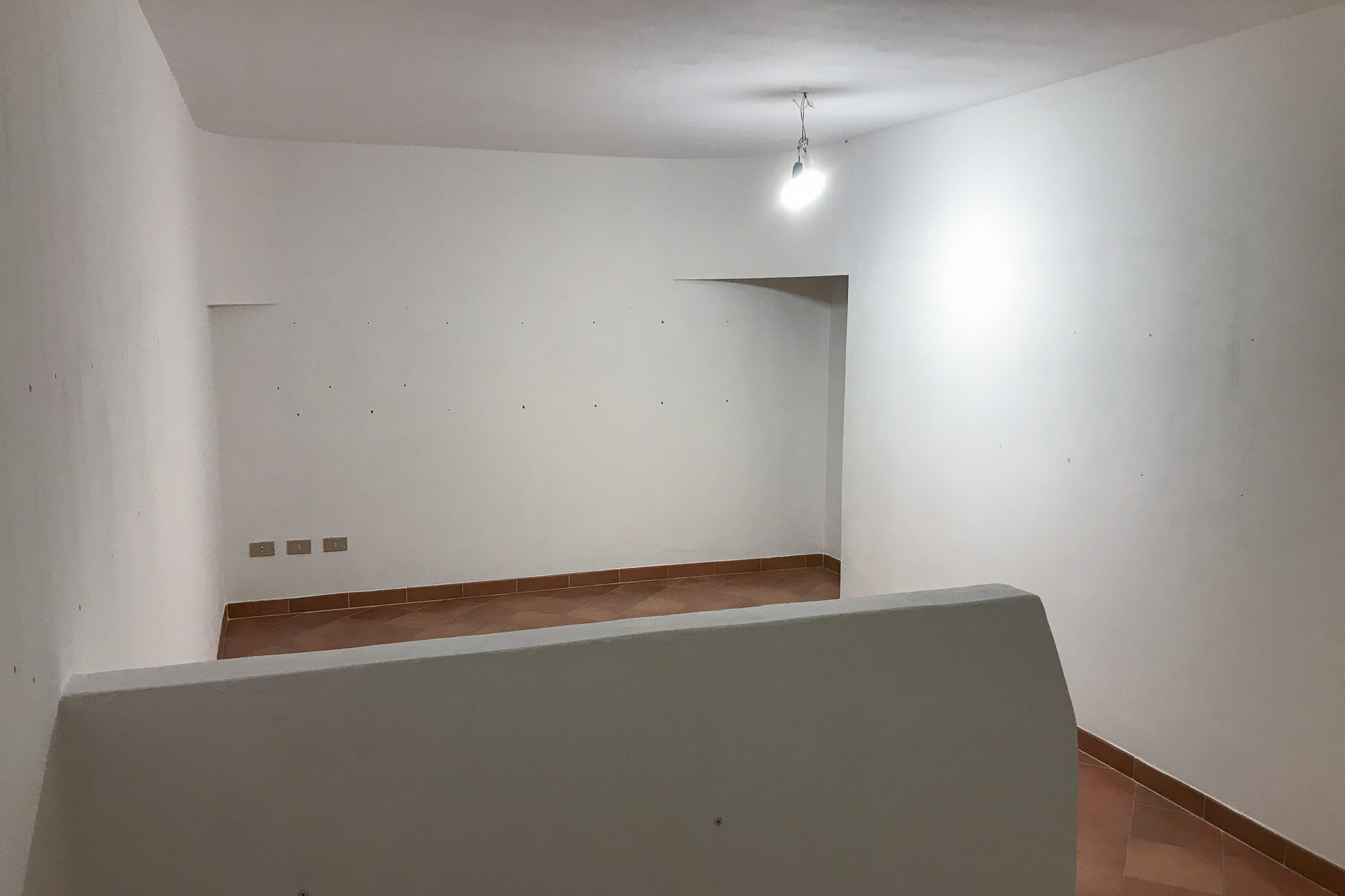

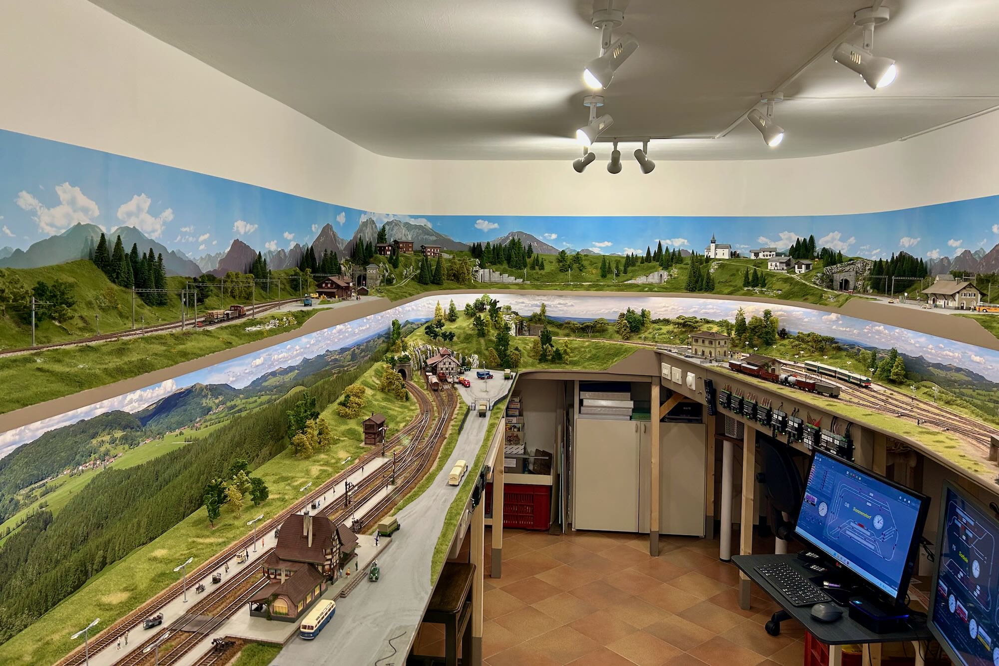

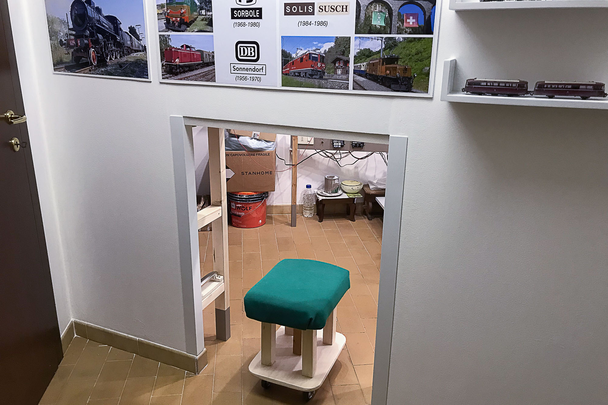

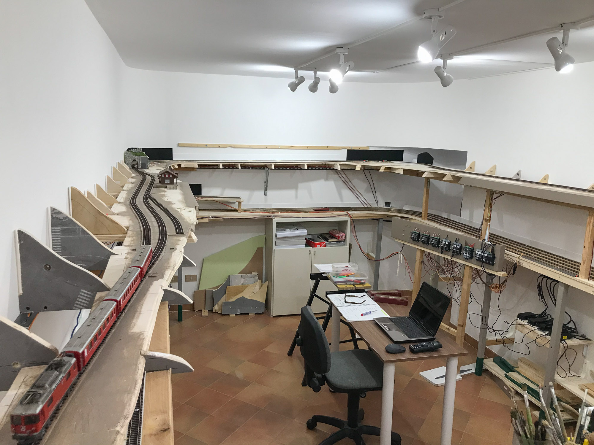

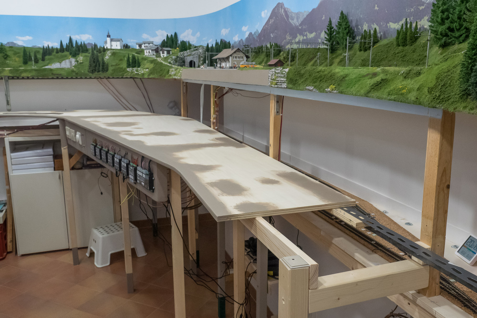

Il lavori al plastico questa settimana compiono quattro anni.
Mi segno giornalmente su un quaderno quanto tempo dedico al nostro hobby e il conteggio ad oggi arriva a ben 4.468 ore!
E’ inclusa la progettazione (iniziata a Gennaio 2022) e la preparazione della stanza (iniziata a Marzo 2022).
Sono invece escluse le ore per verniciare, assemblare e invecchiare tutti gli edifici tedeschi e gran parte di quelli svizzeri dato che provengono dai miei plastici precedenti.
Inoltre una buona parte dei rotabili RhB sono stati elaborati (aggiuntivi, personaggi, invecchiamento…) per il vecchio “Solis” e anche questo lavoro non è incluso nel conteggio.
Vi propongo una carrellata di foto scattate durante questi quattro anni, partendo dal 2022:

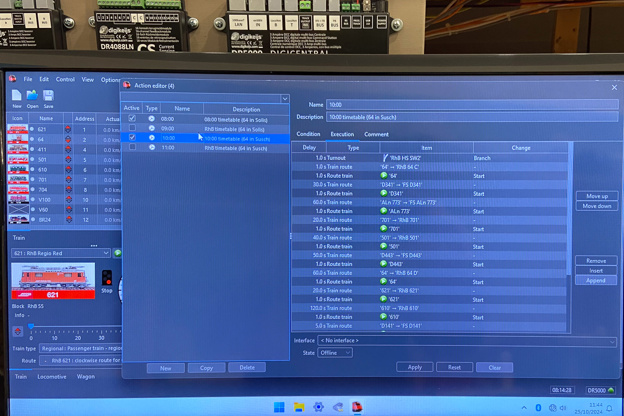

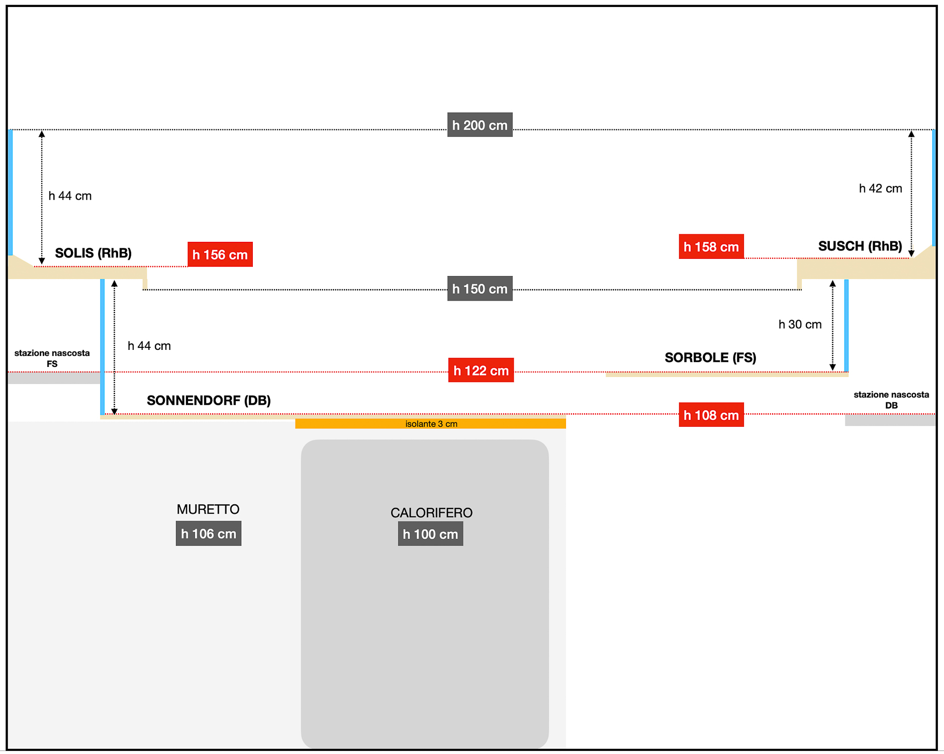

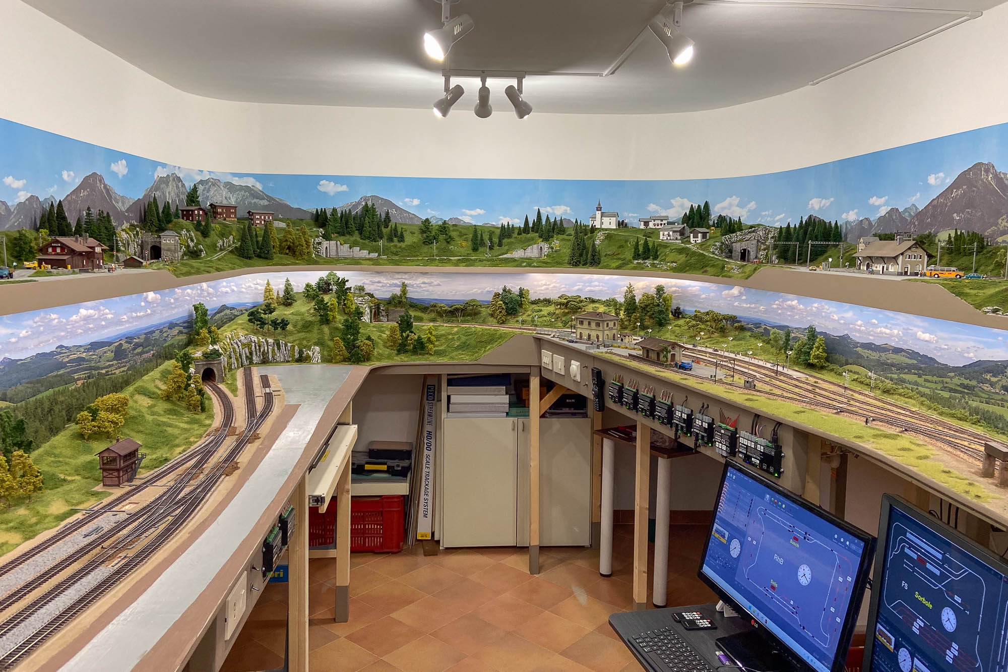

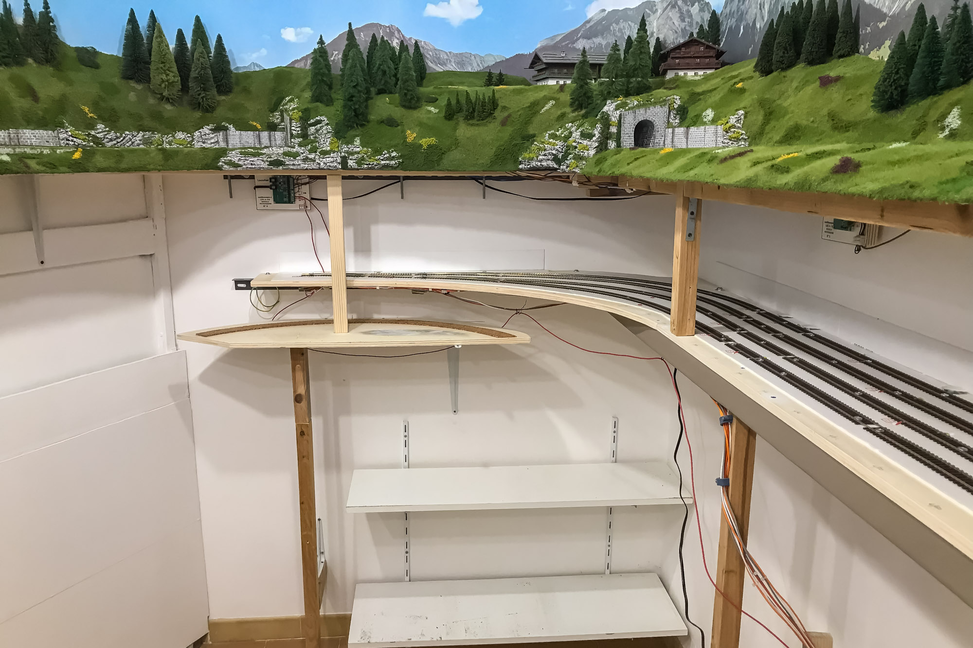

Quanto al tracciato: è molto più semplice di quanto pensi.
Tutti e tre gli impianti (RhB a 156 cm, FS a 122 cm e DB a 108 cm da terra) sono dei banalissimi ovali.
Quindi i treni non invertono mai la direzione di marcia.
Per ottenere un soddisfacente realismo utilizzo le stazioni nascoste
Ci sono 1 (FS e DB) o due (RhB) stazioni nascoste.
Grazie alla gestione tramite PC e software (iTrain) i treni vengono gestiti con un orario che fa si che prima di rivedere per la seconda volta un treno passi molto tempo (40 minuti nell'orario completo).
Di fatto l'orario è studiato in modo che ogni convoglio entri in azione solo una volta.
Alternando i convogli nei tre circuiti si evita la percezione del treno che gira in tondo.
Ti suggerisco, se vuoi approfondire, di vedere i video che ho pubblicato su YouTube.
In realtà nei video si vede un orario provvisorio con solo convogli RhB e FS.
I convogli DB verranno aggiunti nei prossimi mesi...

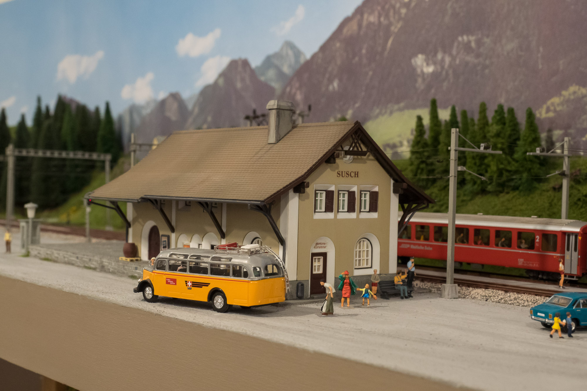

Re: Plastico “4S”

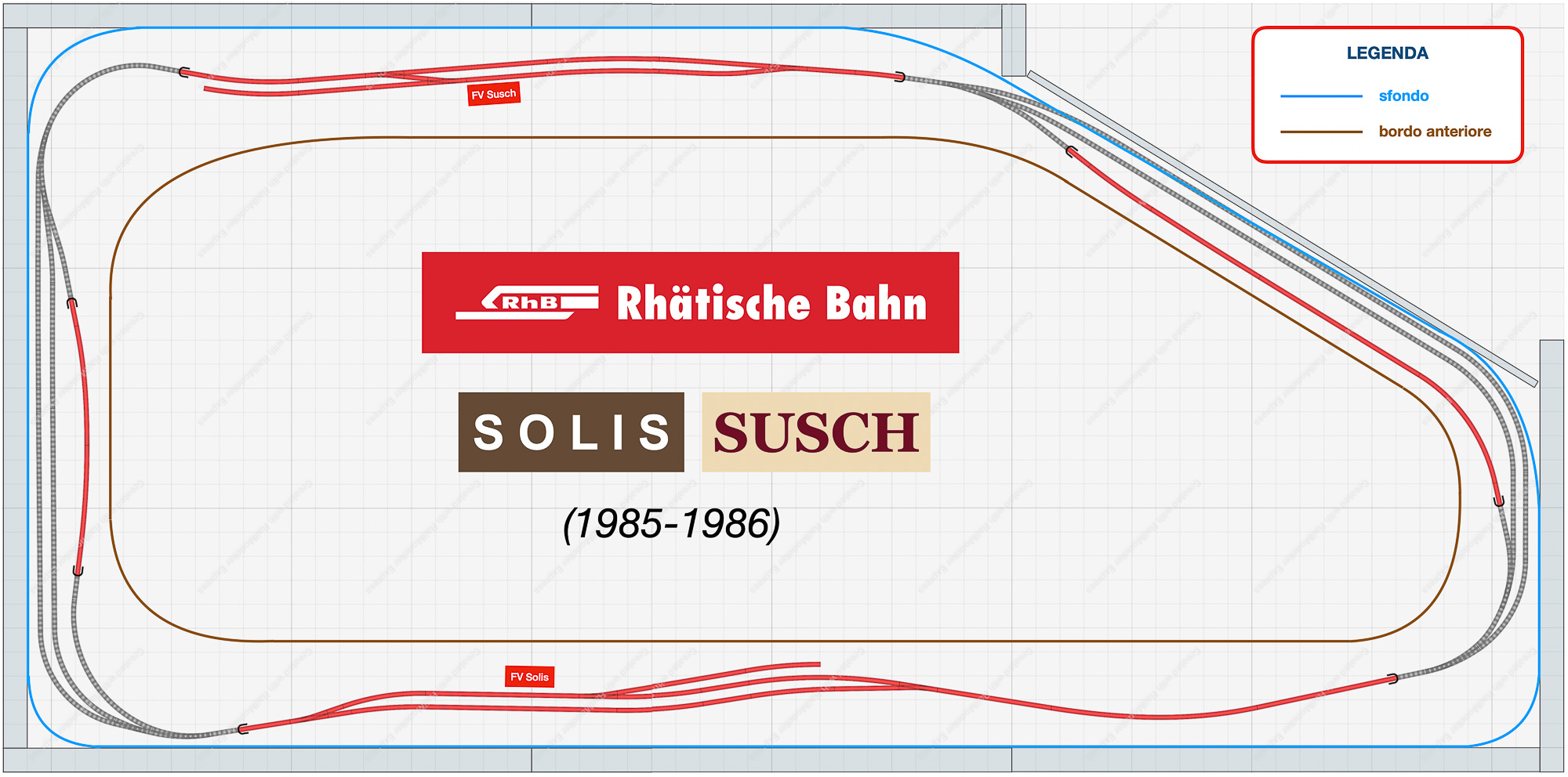

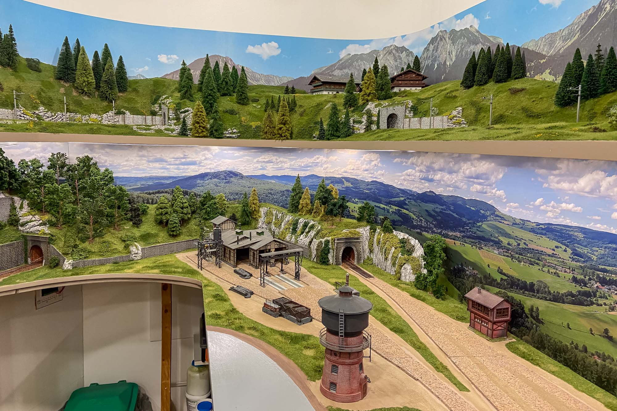

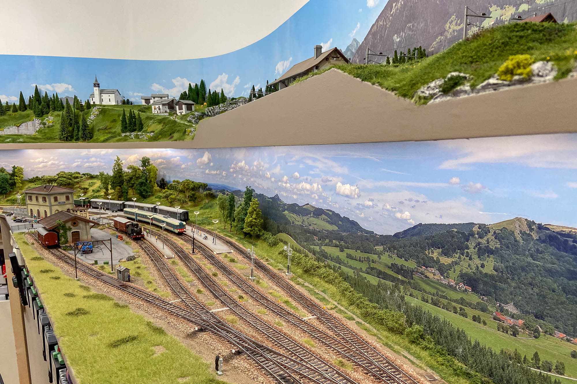

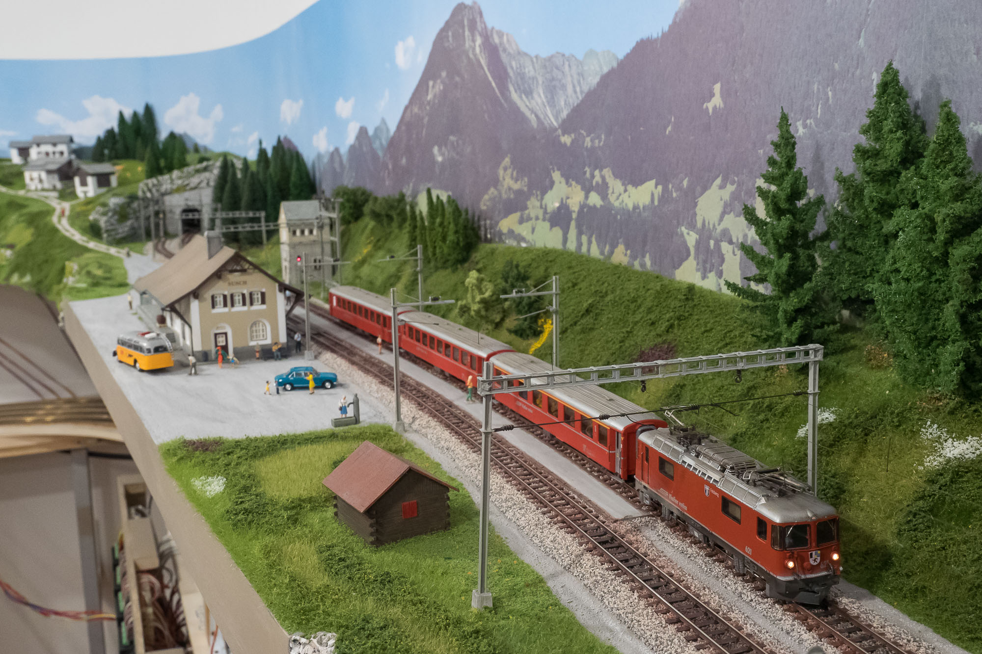

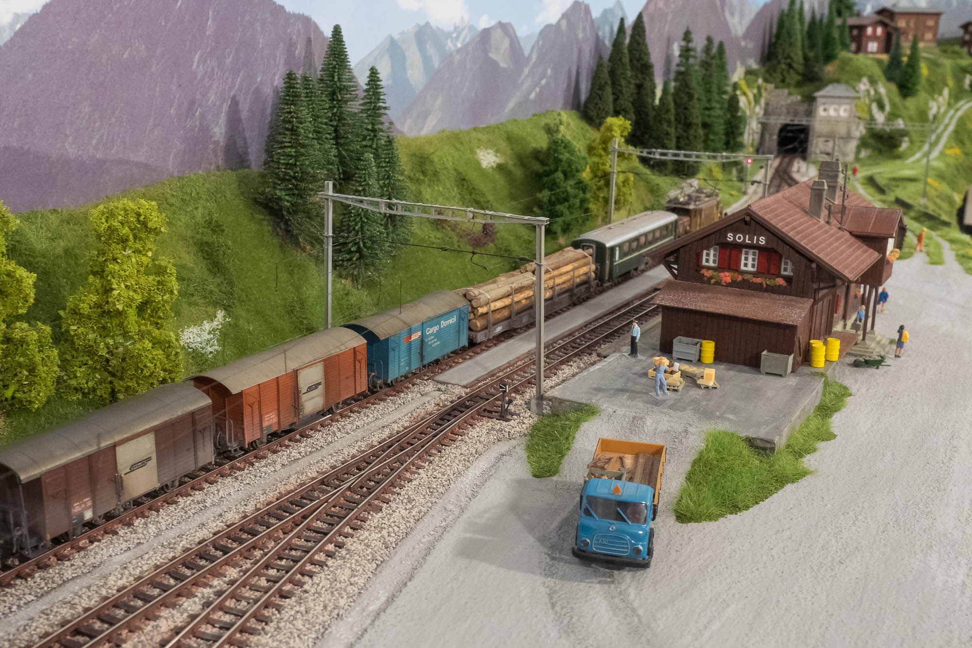

Altezza da terra da 156 cm (Solis) e 158 cm (Susch).
2 stazioni nascoste per un totale di sei convogli.

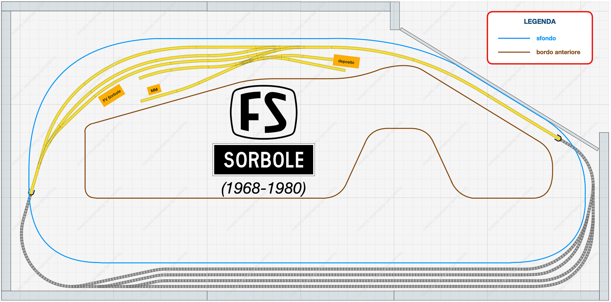

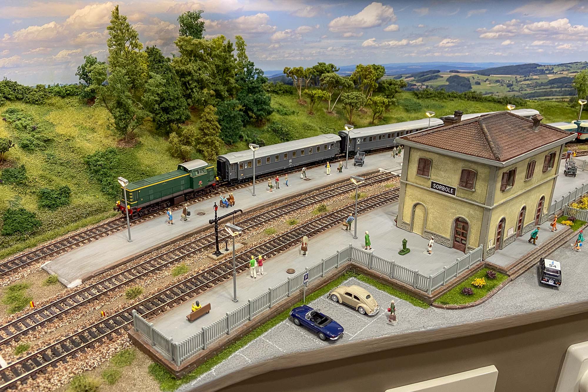

122 cm di altezza da terra.
Nella stazione nascosta possono sostare fino a 8 convogli.

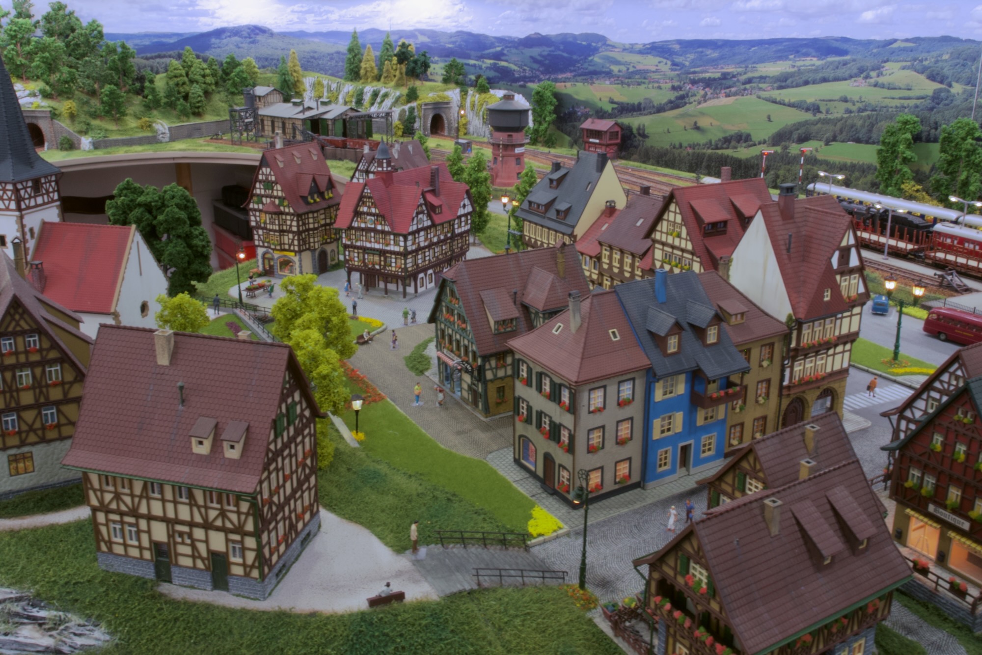

Re: Plastico “4S”

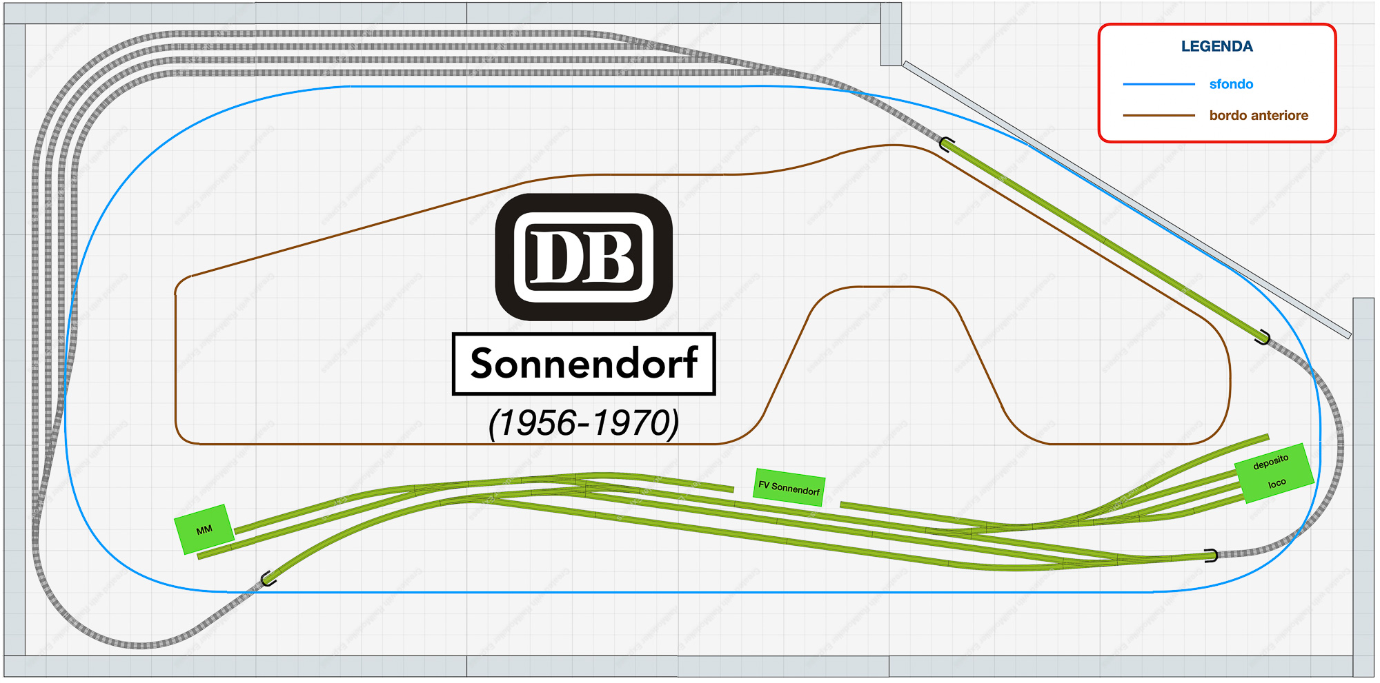

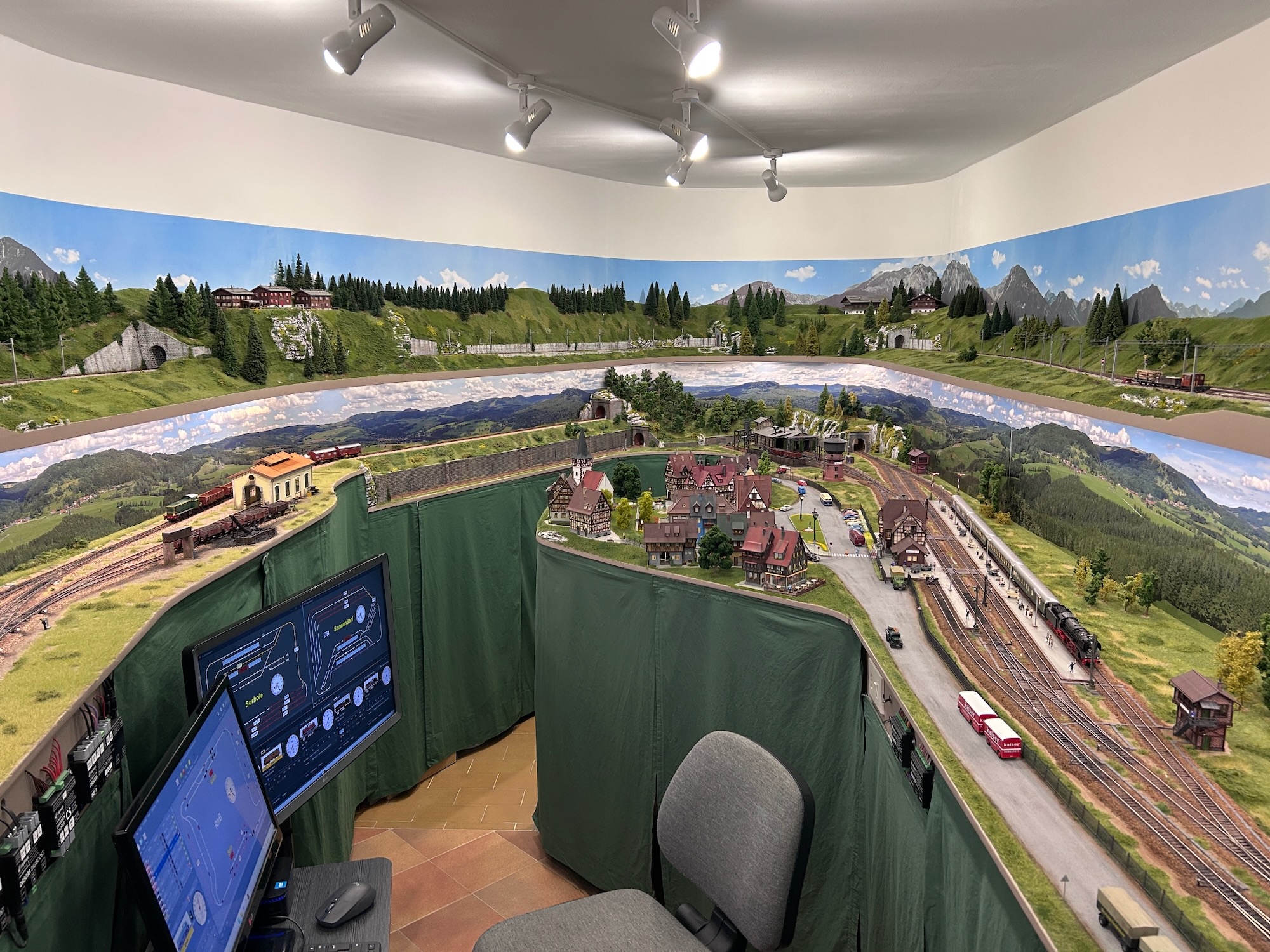

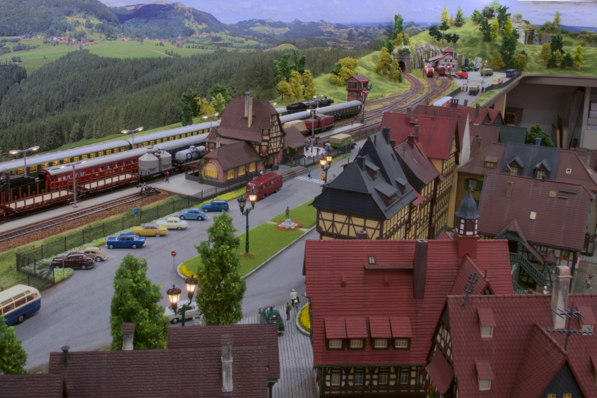

108 cm di altezza da terra.

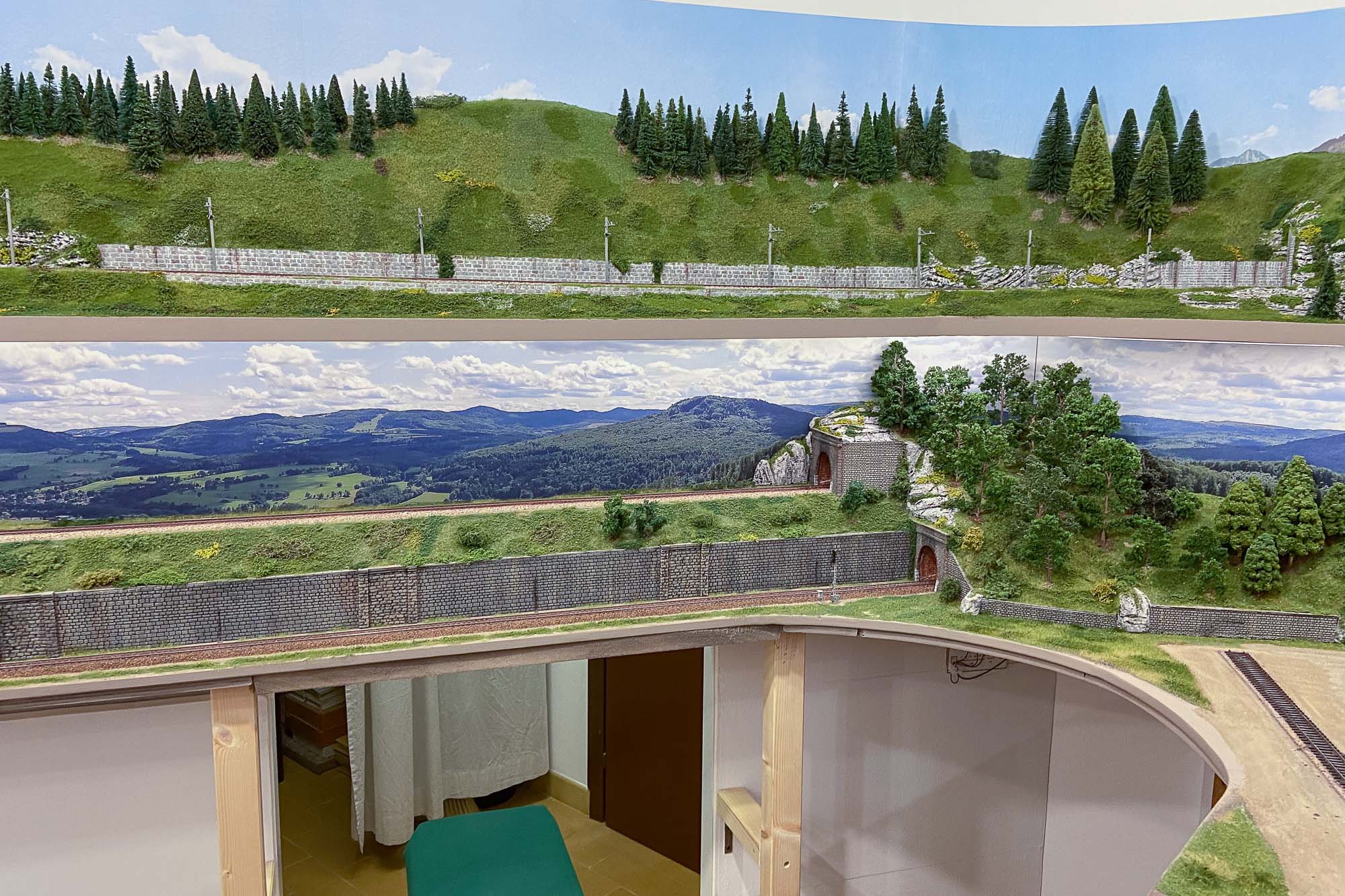

Re: Plastico “4S”
RhB in alto e FS+DB in basso.
I circuiti FS e DB non sono però in comunicazione tra loro.
Osservando questo disegno in sezione si dovrebbe capire meglio:

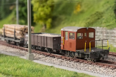

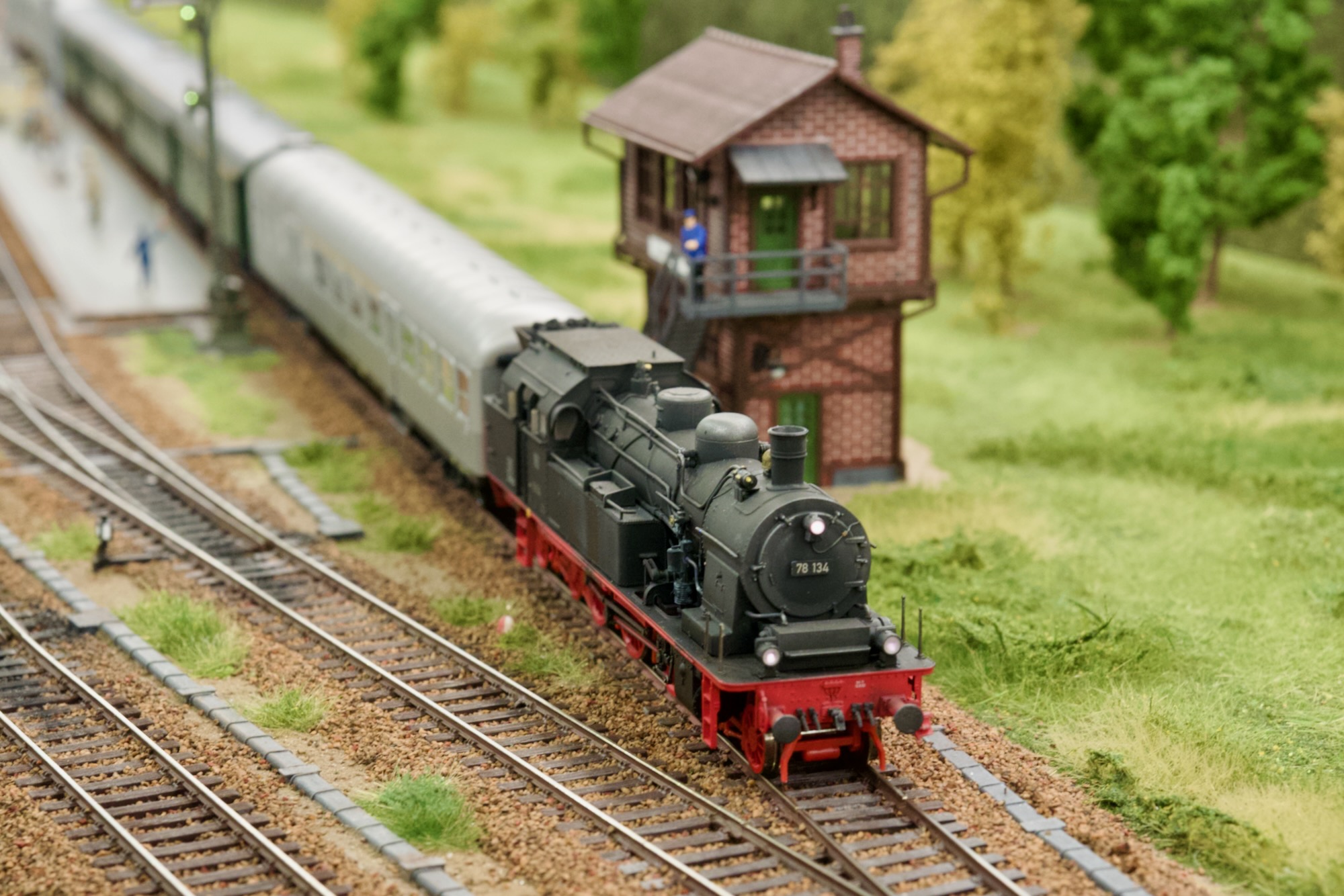

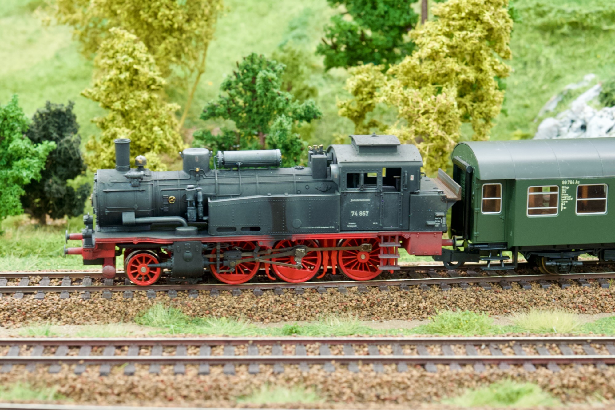

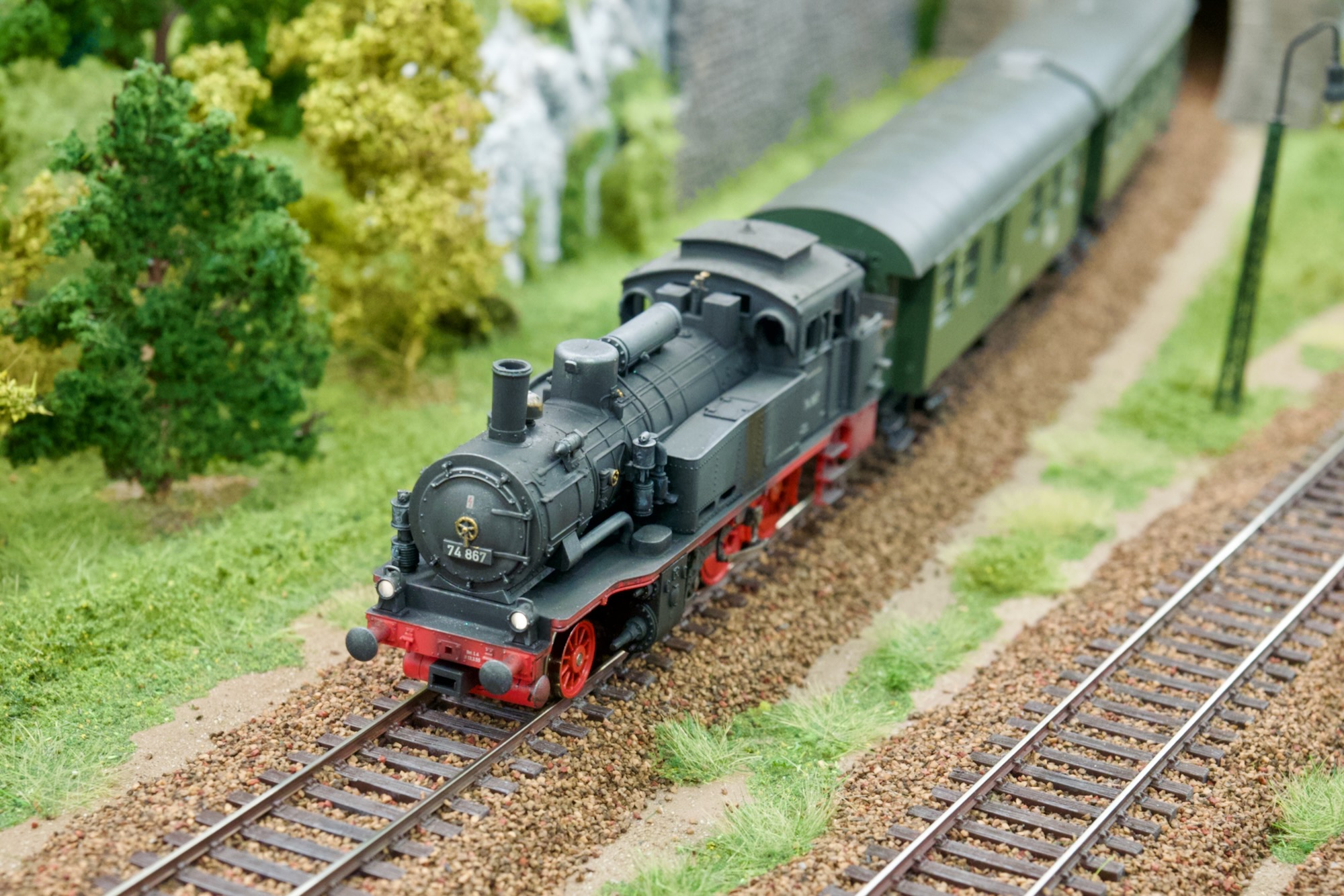

6 convogli RhB (+ trattorino Tm 2/2 sul tronchino di Susch)
8 convogli FS (+ Gr 835 per le manovre)
8 convogli DB (+ Br 74 per le manovre).
Come già detto per ora esiste solo un orario provvisori con i convogli RhB e FS.
La parte DB verrà integrata nei prossimi mesi.
Questa è la videata del programma iTrain con uno dei quattro orari di partenza dei treni per ora memorizzati:

Il plastico RhB è abbastanza stretto: circa 45 cm nelle due stazioni, meno nella diagonale a vista e di più nelle curve.
Le stazioni nascoste dei plastici FS e DB sono larghe 30 cm (dietro lo sfondo fotografico).
La parte a vista FS varia da 30 a 70 cm mentre la parte a vista DB (esclusa la penisola con il paese) è larga 70 cm
Le misure comunque si possono ricavare osservando i progetti allegati: la griglia è composta da quadrati di 10 cm di lato.

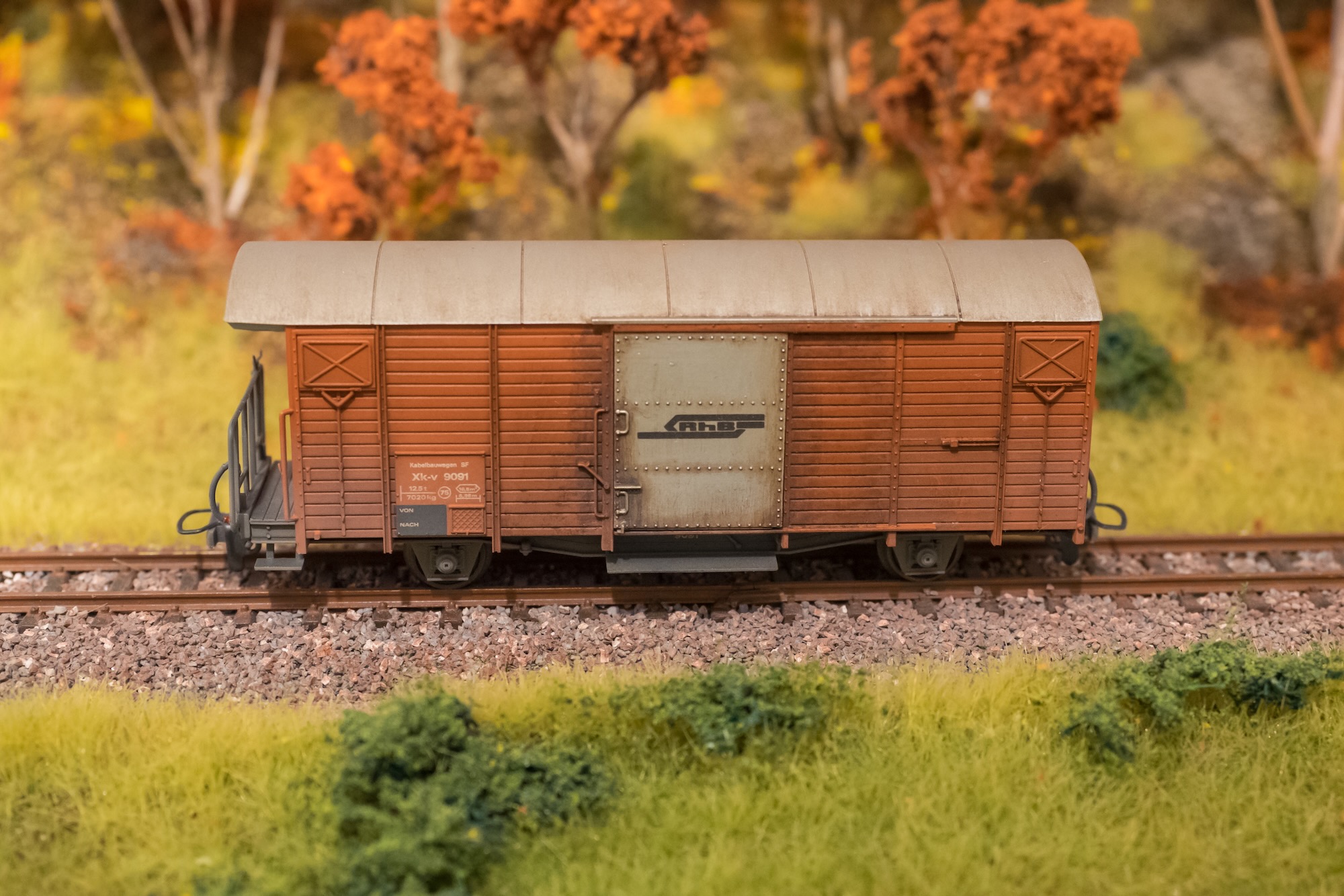

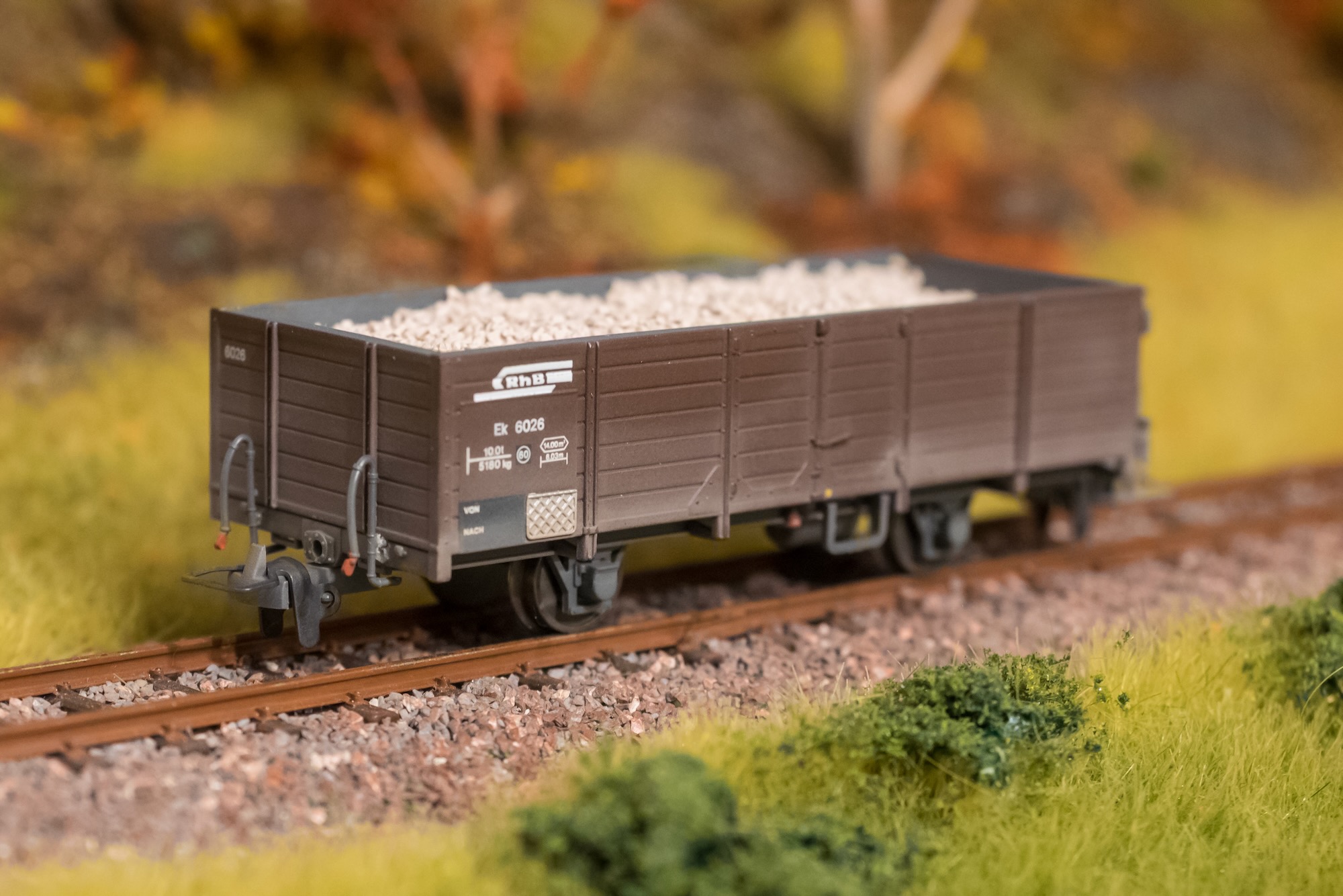

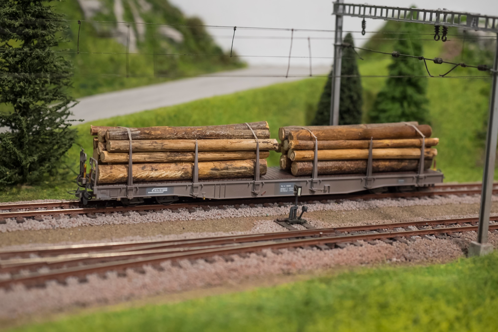

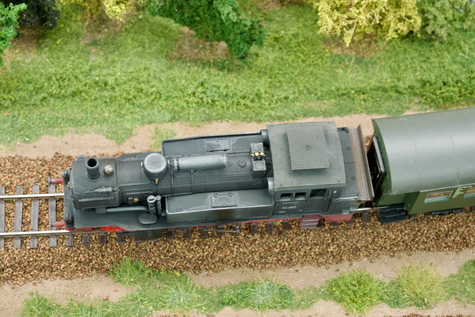

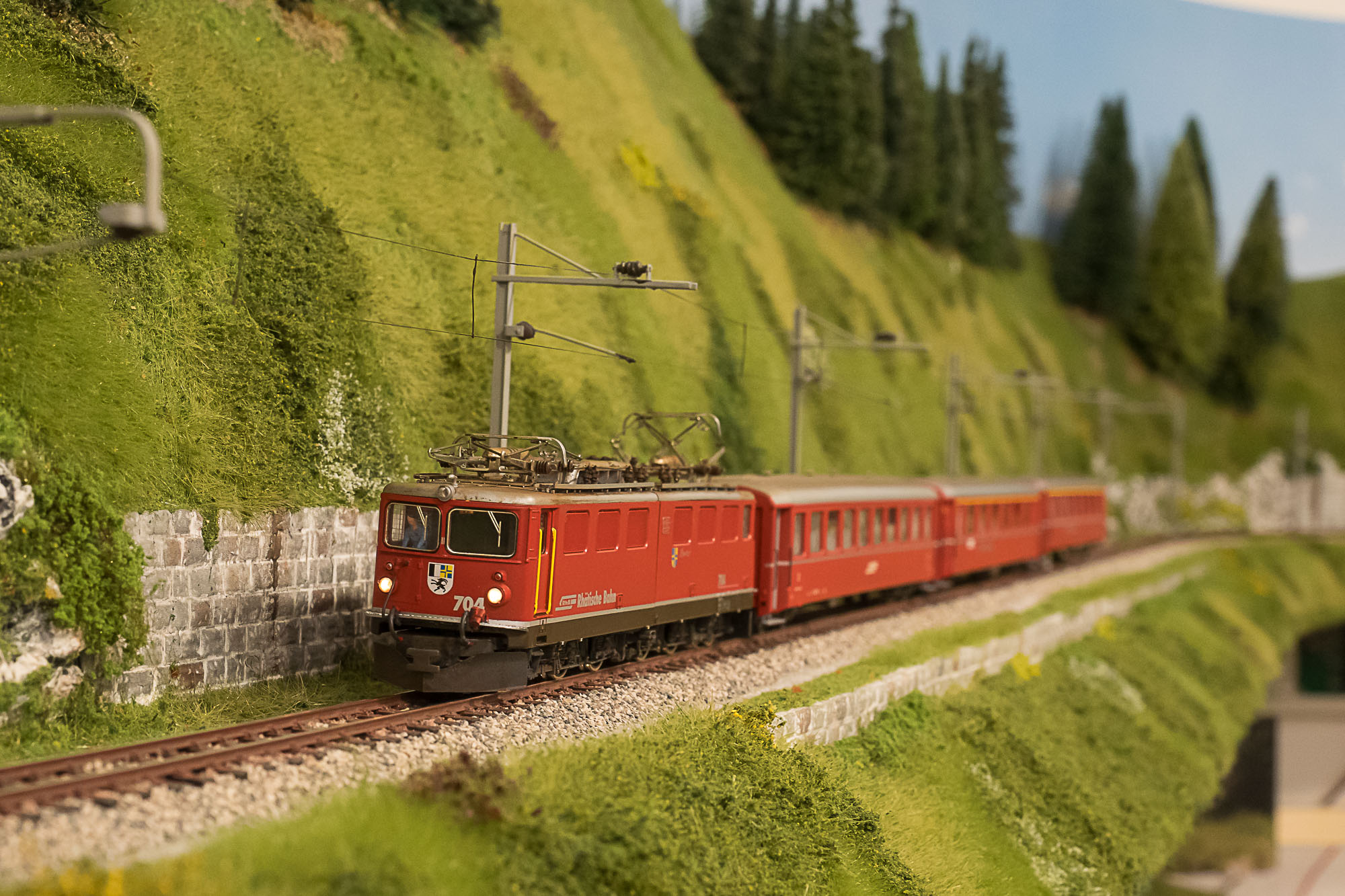

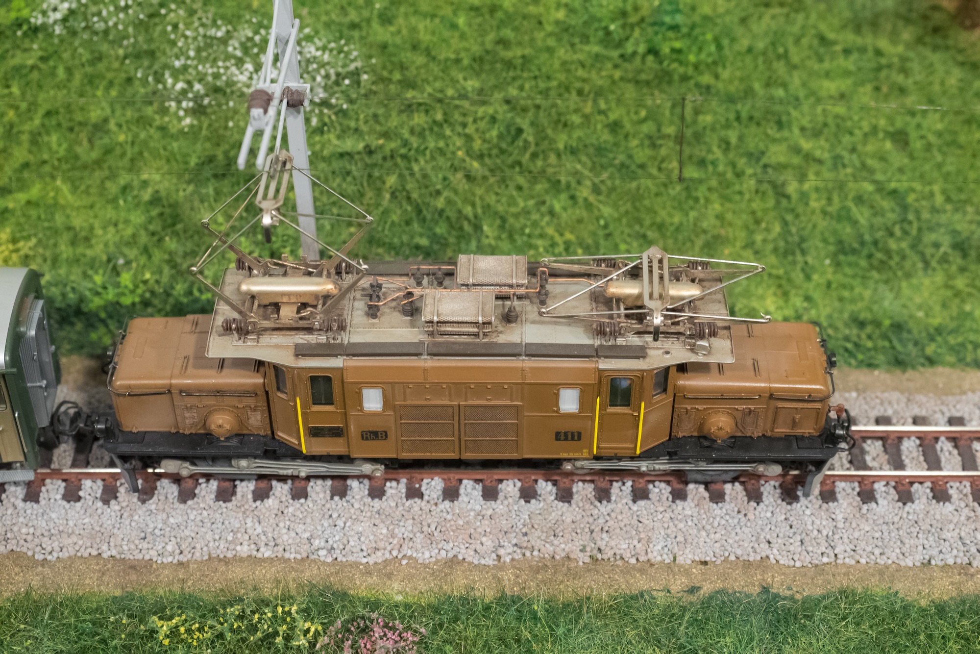

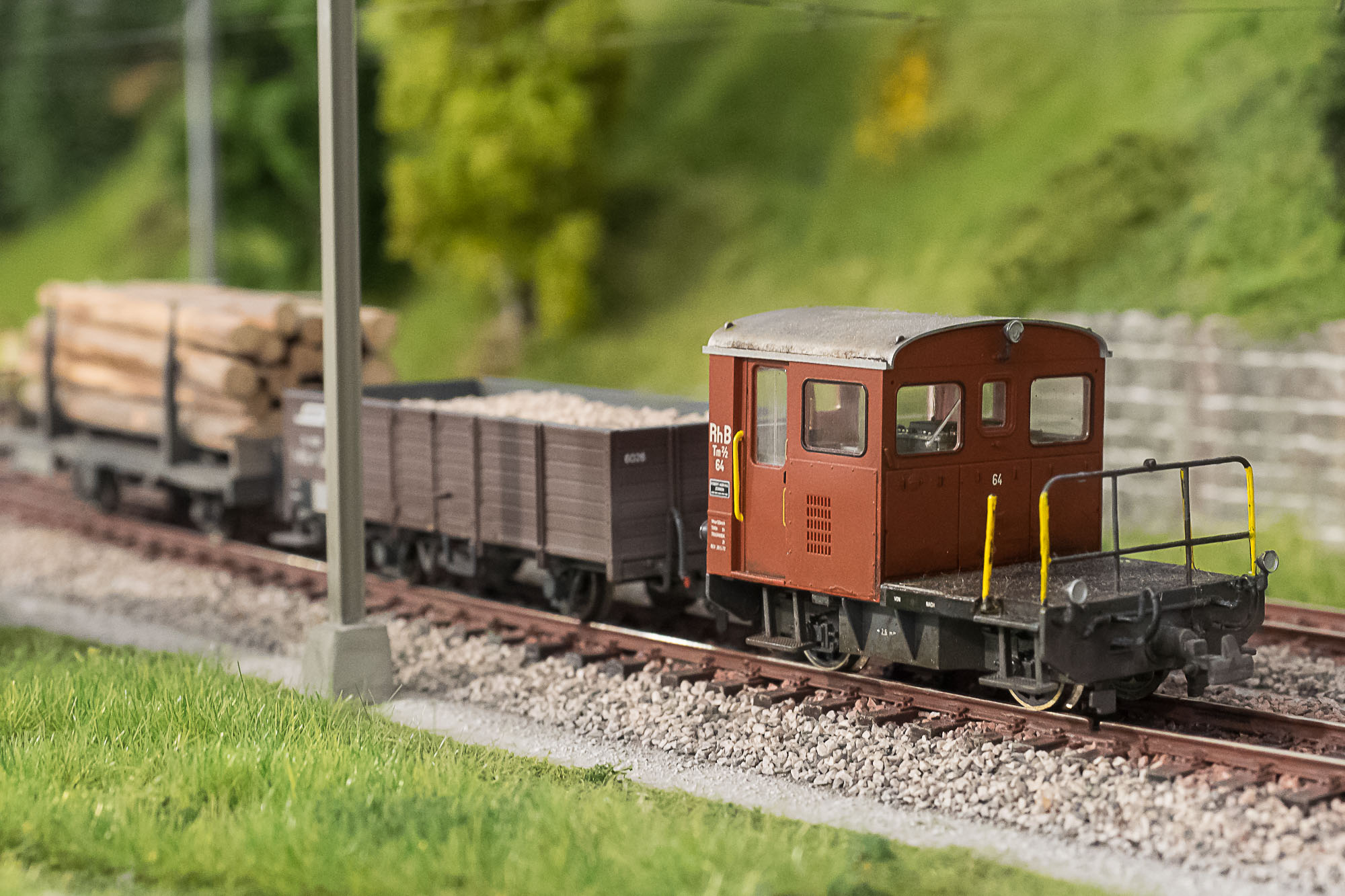

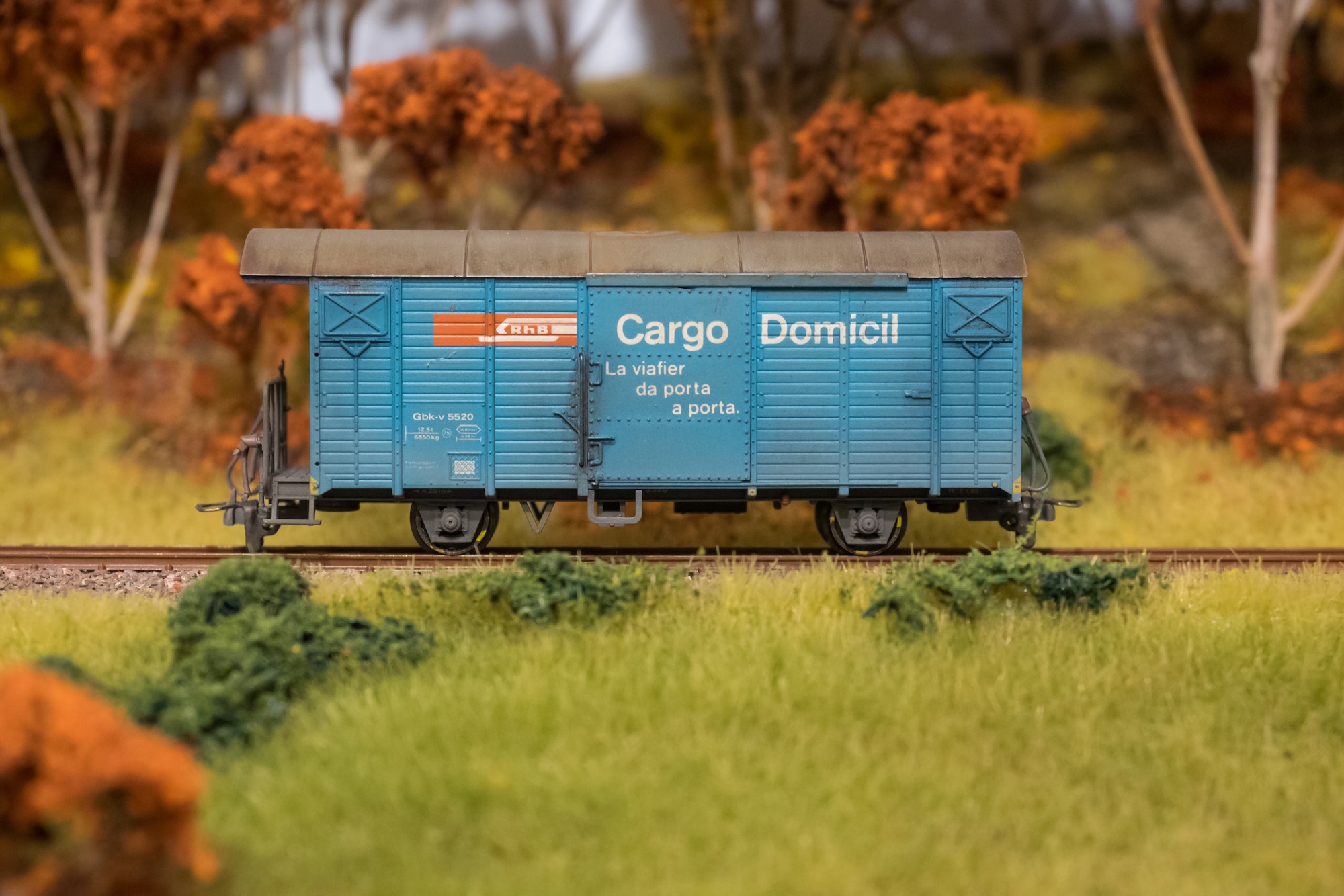

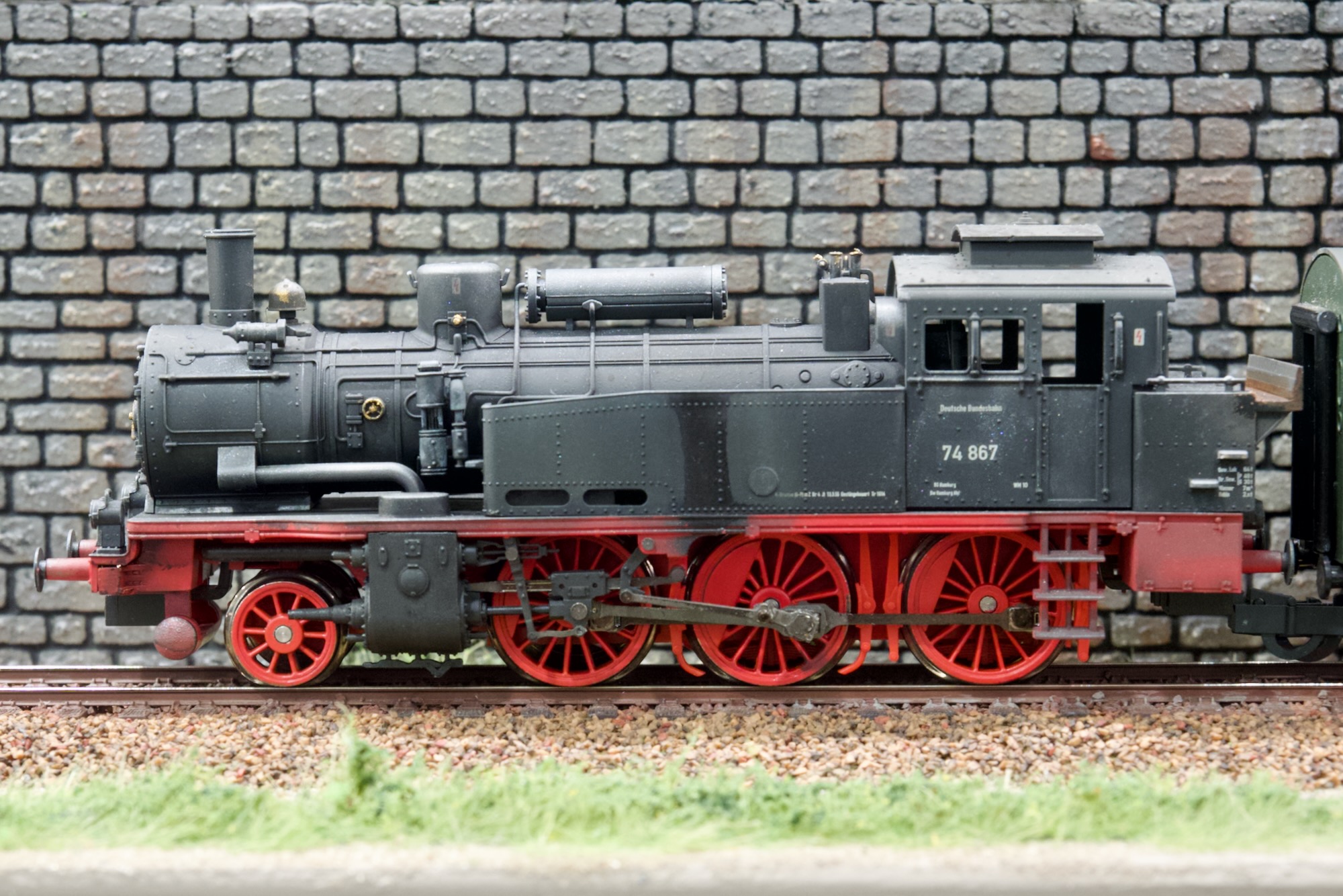

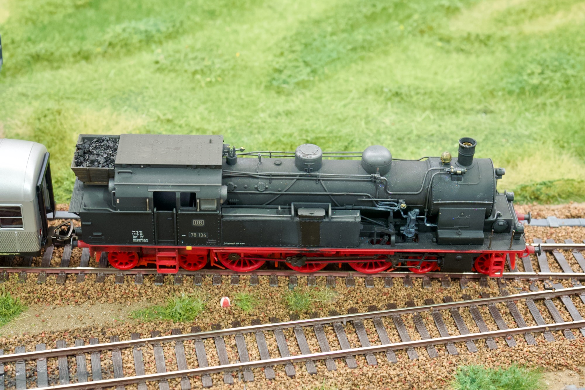

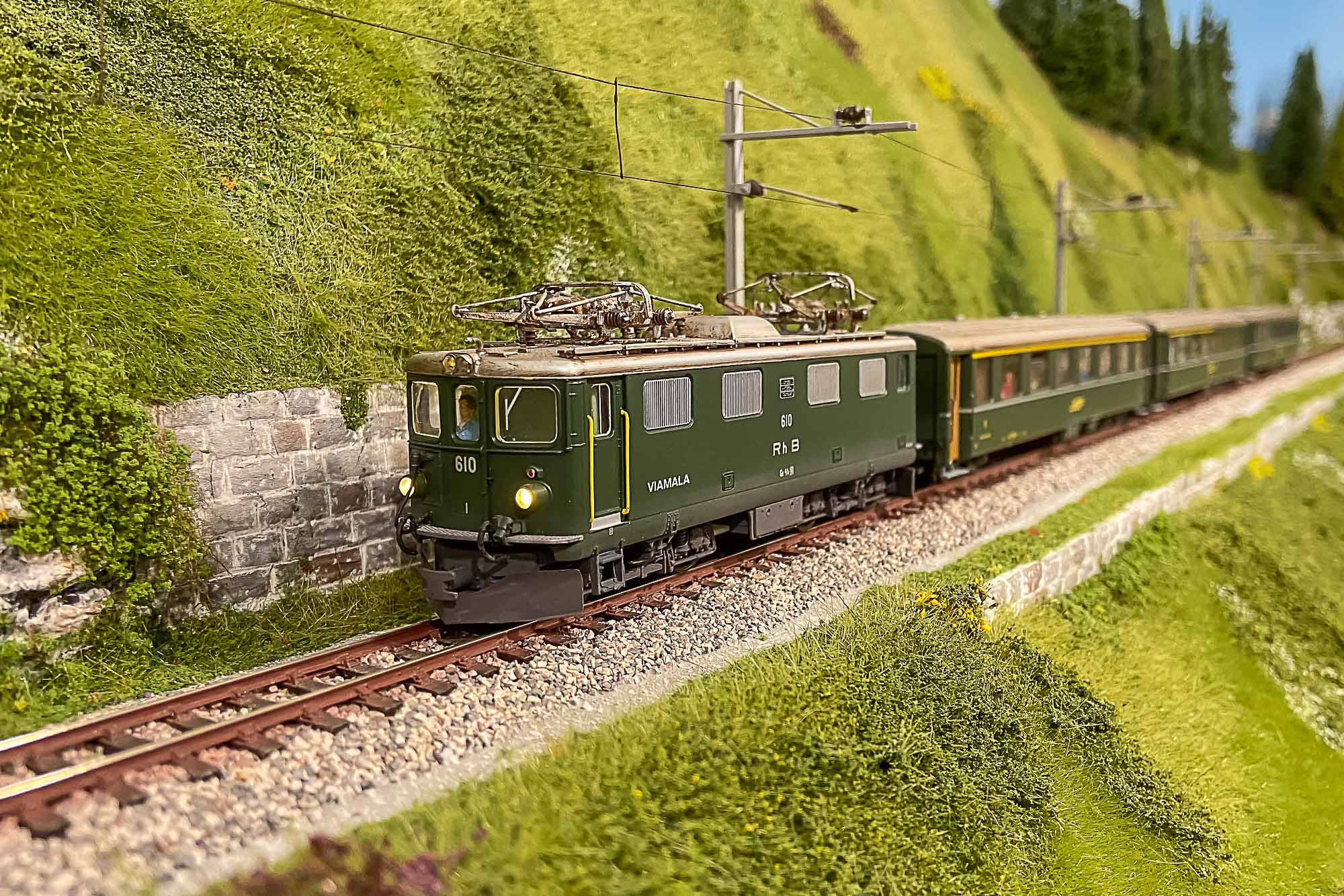

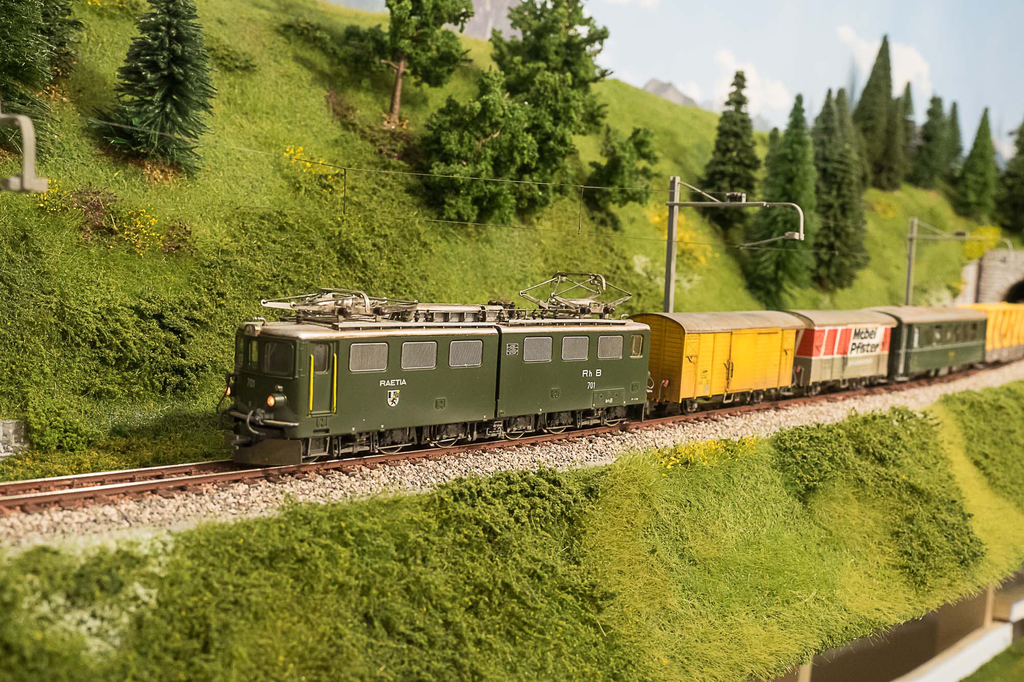

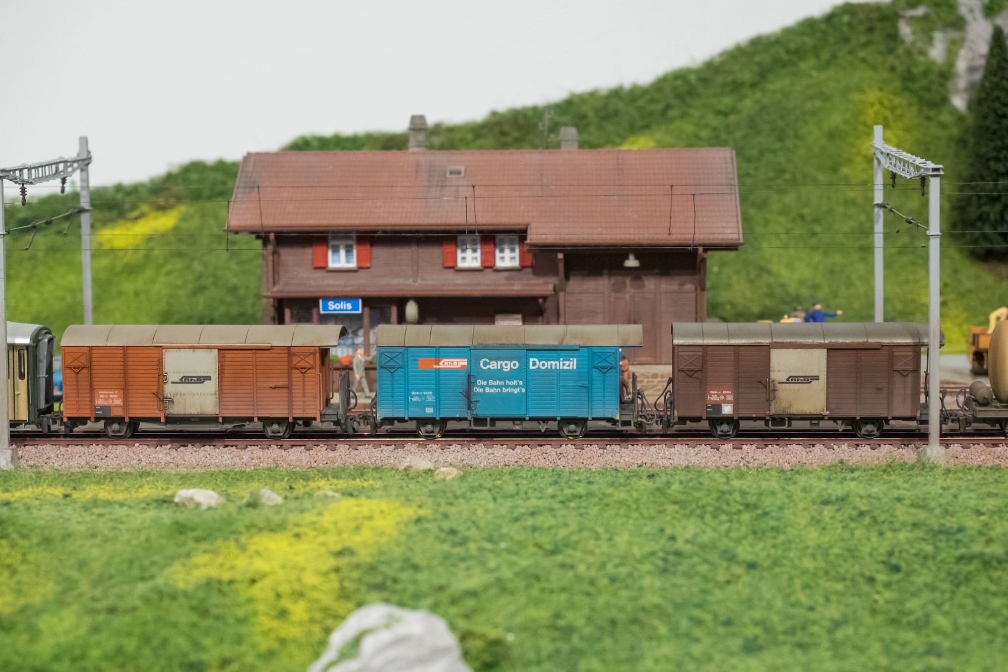

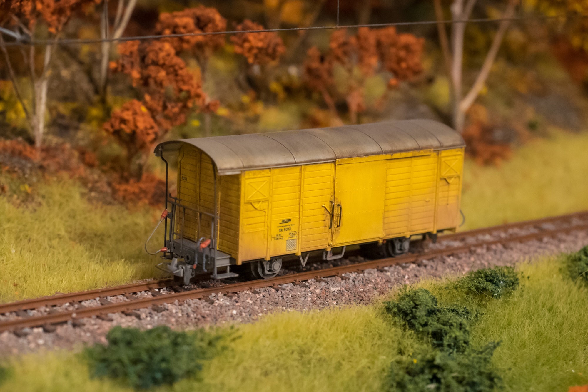

Vi mostro delle immagini (alcune scattate sul vecchio “Solis”) relativamente all’invecchiamento dei rotabili RhB eseguito da me.
Il risultato è appena sufficiente e quindi ho deciso di far fare ad un amico decisamente più esperto in materia l’invecchiamento delle locomotive DB e FS.
Io invece mi dedicherò a carri e carrozze…
- Luca Solis
- Messaggi: 882
- Iscritto il: giovedì 14 ottobre 2021, 12:43
- Nome: Luca
- Regione: Piemonte
- Città: Borgosesia

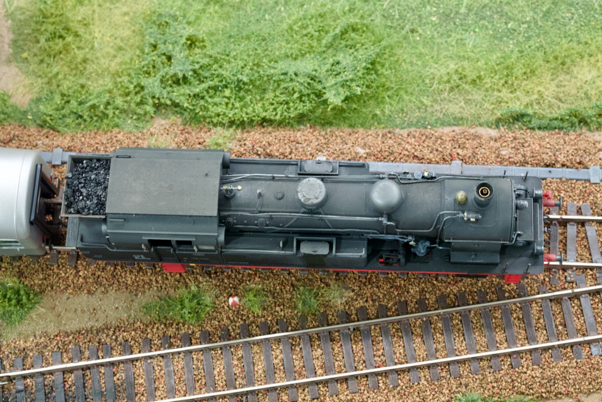

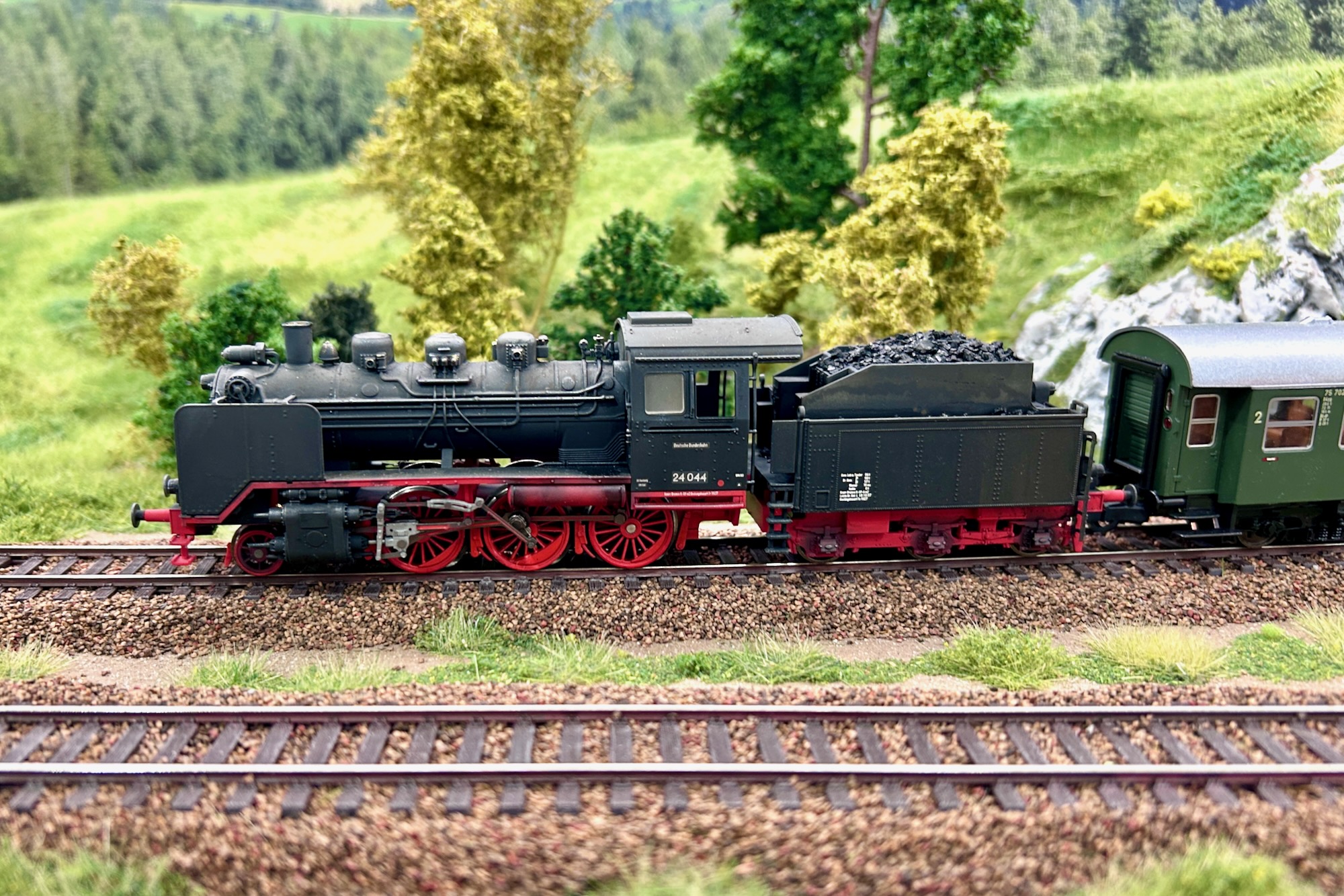

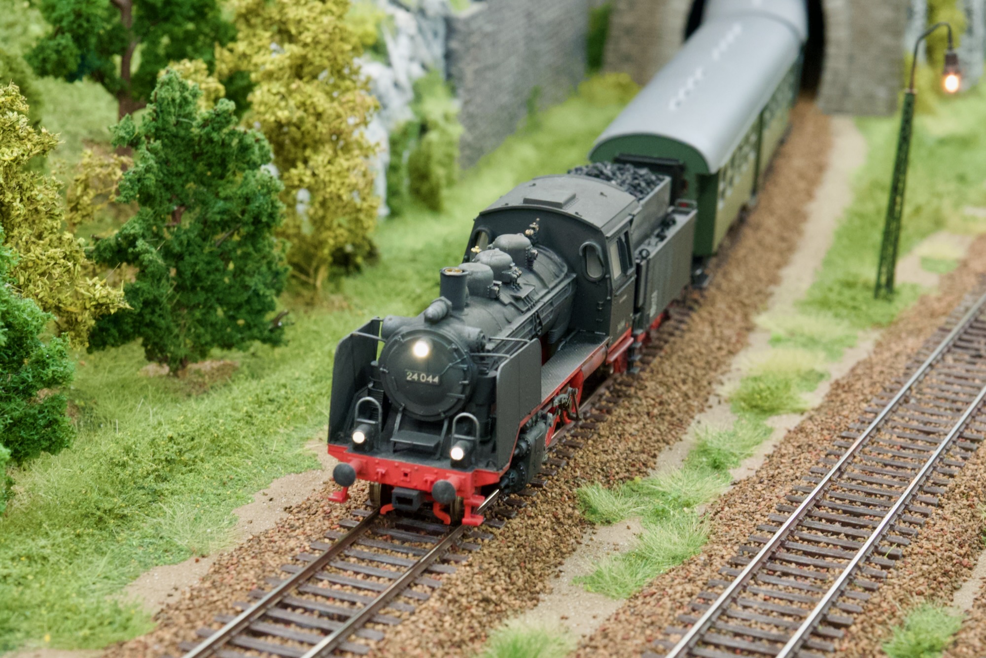

Re: Plastico “4S”

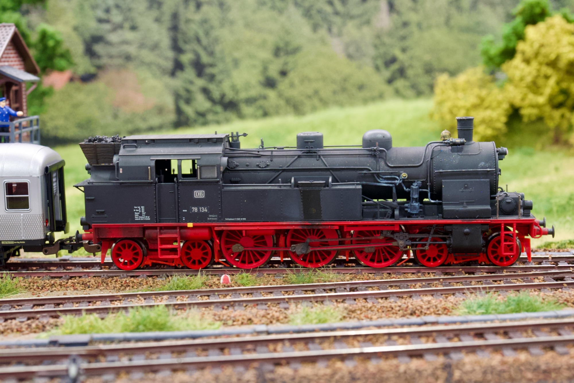

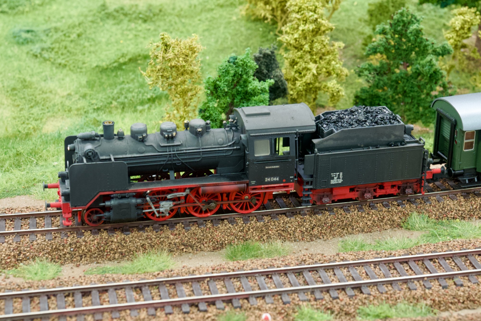

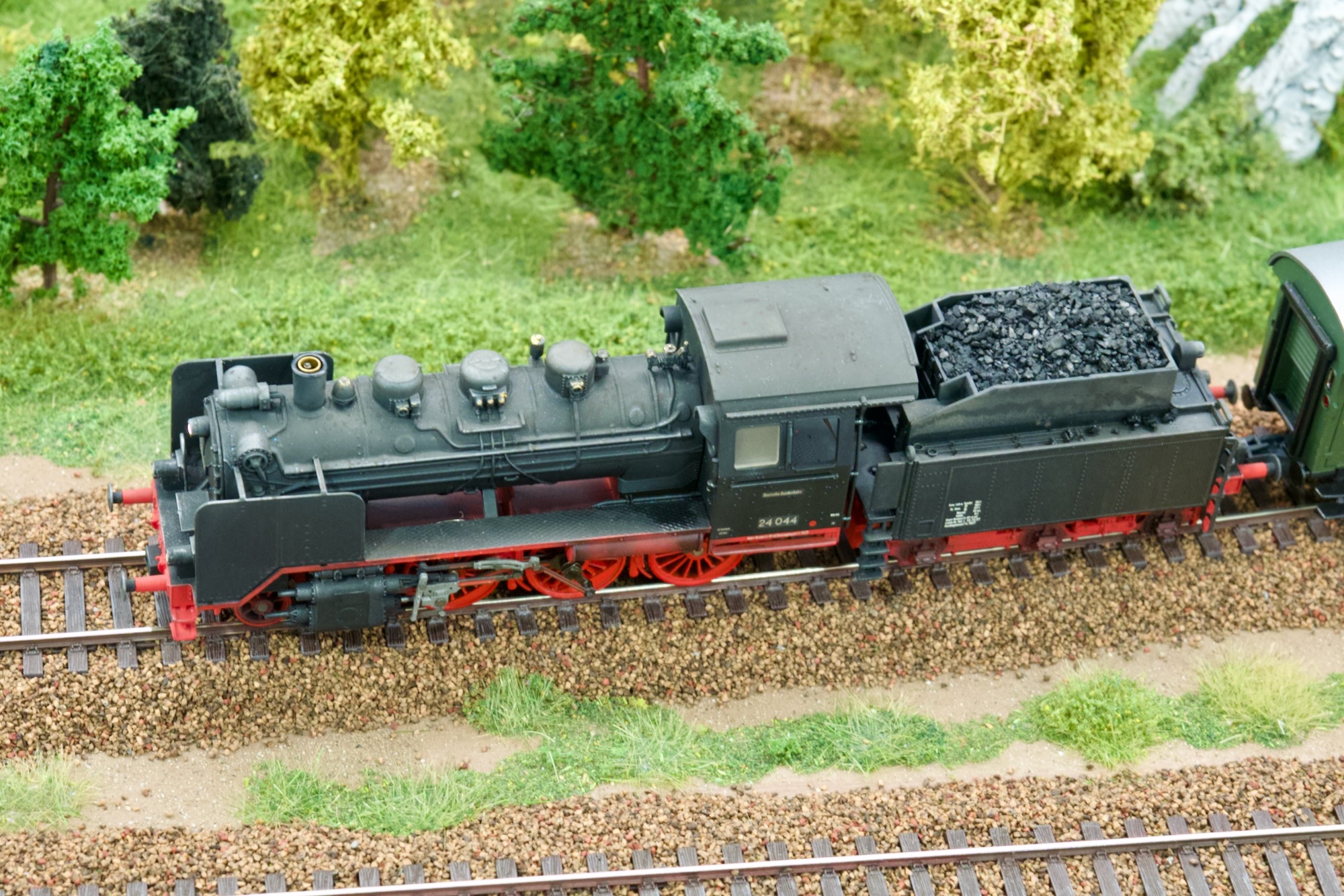

Sono molto contento del risultato e vi mostro qualche immagine.
Partiamo con la BR24 (Trix 22324)
