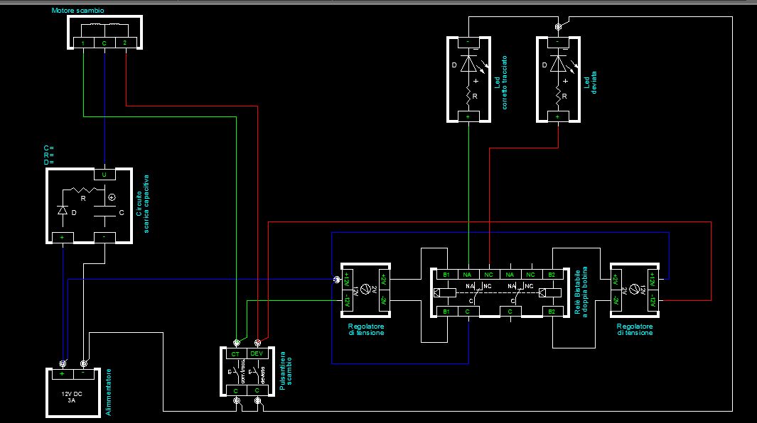

Per quanto riguarda lo schema circuitale generale, come si modifica con la nuova tensione di 2V ? Nel senso la 12V resta per alimentare circuito di scarica capacitiva e motore scambio.... L'uscita della 2V va al relè... Spero di postare uno schema definitivo per vedere se ho capito..

Lo schema dovrebbe essere questo
68,59 KB
scambi2V.pdf (84,19 KB)

da quel che vedo dal circuito di regolazione di tensione (12V 2V) uscirebbero le 2 alimentazioni delle 2 bobine del relè? Oppure bisogna realizzare 2 circuiti di regolazione?
volevo segnalare il funzionamento del relè anche a 12Vcc... In un'ora di continue commutazioni il relè ha risposto bene e non si è scaldato.. Funzionerà bene anche a 12vcc (e a voltaggi intermedi)?
Segnalo inoltre che il relè inizia a scattare a 2,70 Vcc...
Luca
Messaggi: 11306
Re: azionare scambio senza i fine corsa
#79 Messaggio da Fabrizio »
Da come ho potuto capire io servono due circuiti di regolazione, questo perché con un solo circuito che renda disponibili i 2V DC, poi si avrebbero però problemi con il comando (pulsanti) che invece chiudono ciascuno il circuito a 12V di comando del motore. Per usare un solo regolatore di tensione occorre mettere in parallelo al motore due relè monostabili, in modo che la chiusura di un loro contatto possa comandare la bobina del relè bistabile, realizzando la separazione dei due circuiti a tensioni differenti.
55,29 KB
scambi2V_v2.pdf (86,77 KB)
Se i relè bistabili a doppia bobina sono da 2V è strano che inizino a commutare a 2,7 V. O si tratta di una tolleranza di misura o evidentemente quei relè non sono da 2 V. Perché se così fosse dovrebbero iniziare a commutare ad una tensione inferiore a 2V.

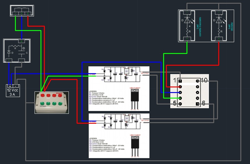

Grazie Fabrizio.. Ho usato la tensione 2,7 perchè in quel momento avevo a disposizione quella.. non l'ho provato con 2V o meno.. penso che funzioni lo stesso..
Ma se i relè li facessi funzionare a 12V rischierei di bruciarli?

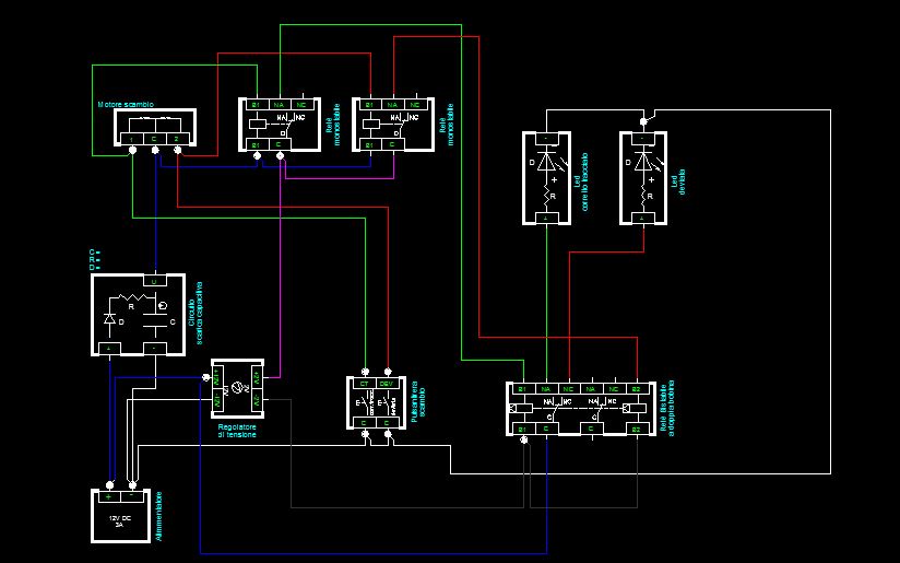

Comunque sia mi sono ridisegnato lo schema generale
74,84 KB
Ditemi se ho capito bene e se ho fatto errori (anche con i colori utilizzati).. La pulsantiera Piko ha 2 ingressi uno è l'input a 15/16V (dc o ac) e l'altro è per collegarlo con un'altra pulsantiera(cosa che farò); dallo schema questo input è utilizzato per chiudere il circuito.. giusto?
Grazie a tutti!
Luca
Messaggi: 11306
#81 Messaggio da Fabrizio »
Se quello che indico in circoletto rosso è una connessione, lo schema sembrerebbe corretto

#82 Messaggio da giuseppino »
Si confermo connessione.. nel resto delle sovrapposizioni nessuna connessione..

Ora, dato che devo collegare i motori degli scambi e il circuitino di scarica capacitiva, volevo gentilmente il Vostro prezioso aiuto per procedere al meglio. [:I]
Innanzi tutto vi informo che utilizzero' un alimentatore dc 12V stabilizzato 3,2A e vi chiedo subito : la scarica capacitiva serve sempre ,si ?!
Poi : i 2 fili del motore del deviatoio (dritto deviato) devono partire dai pulsanti del circuitino come mostrato nella foto seguente ?
Scusate il disegno povero ma per far prima.. :)
Il resto dei collegamenti è giusto ?
Luca
