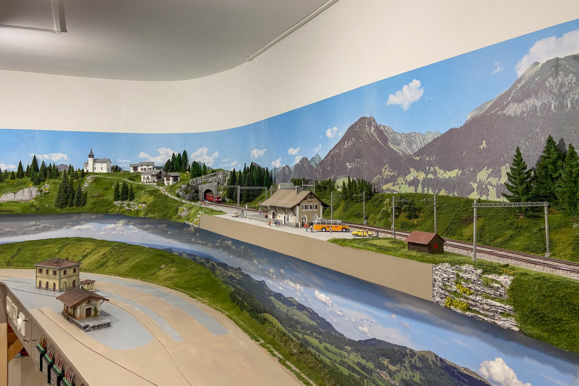

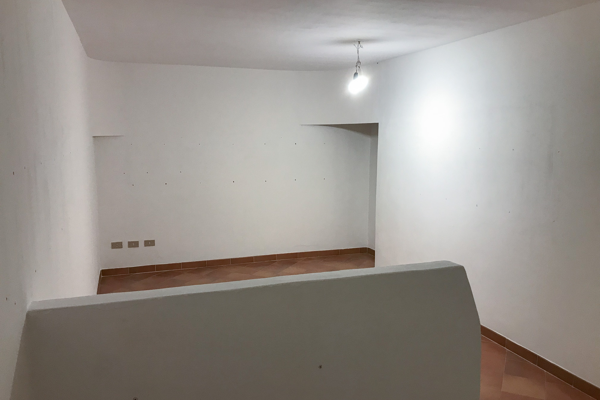

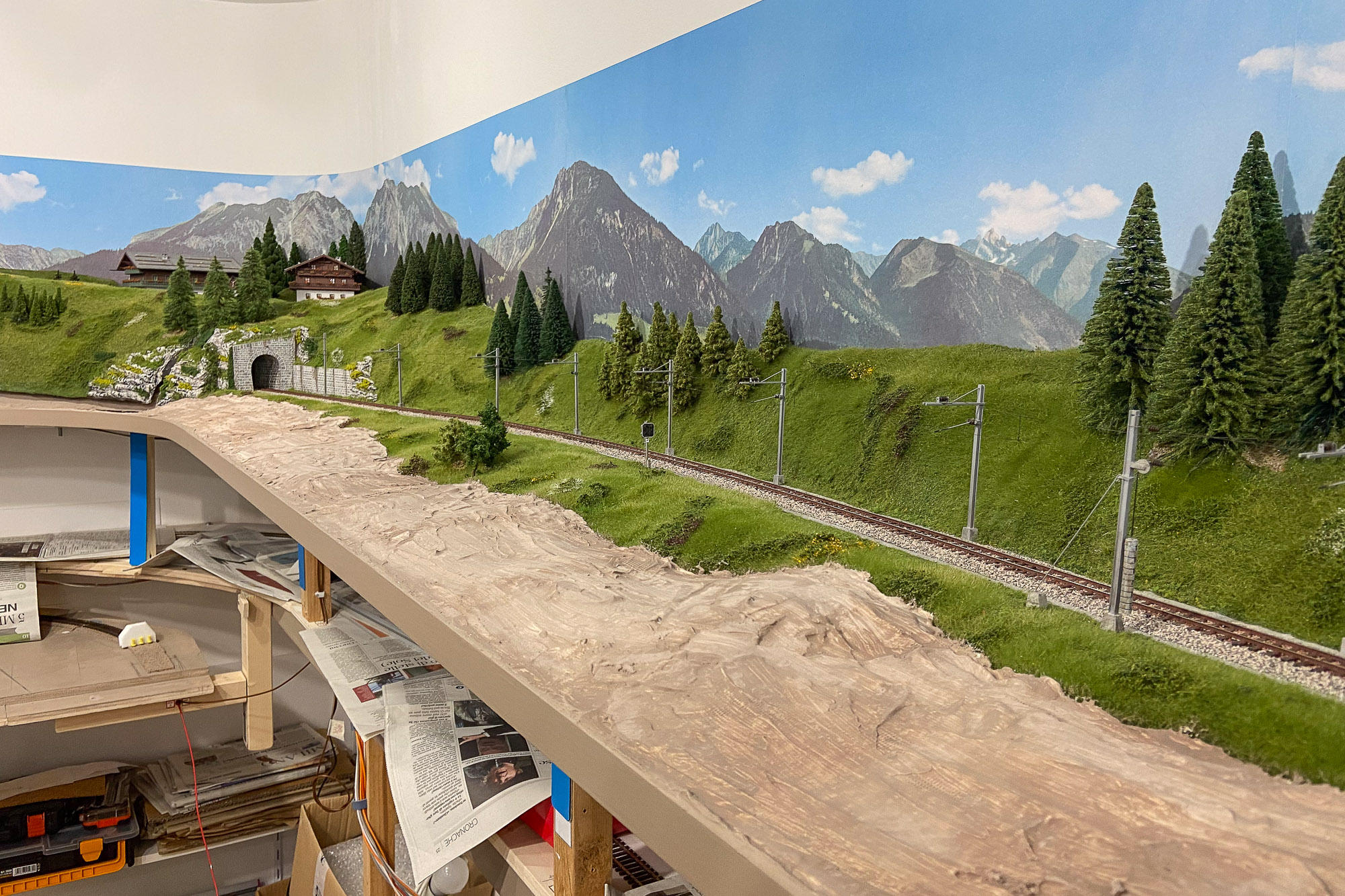

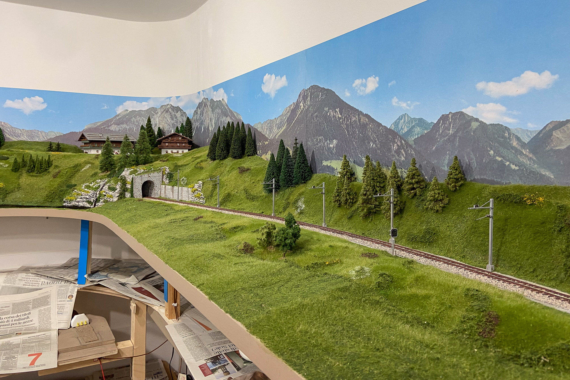

Buongiorno a tutti.

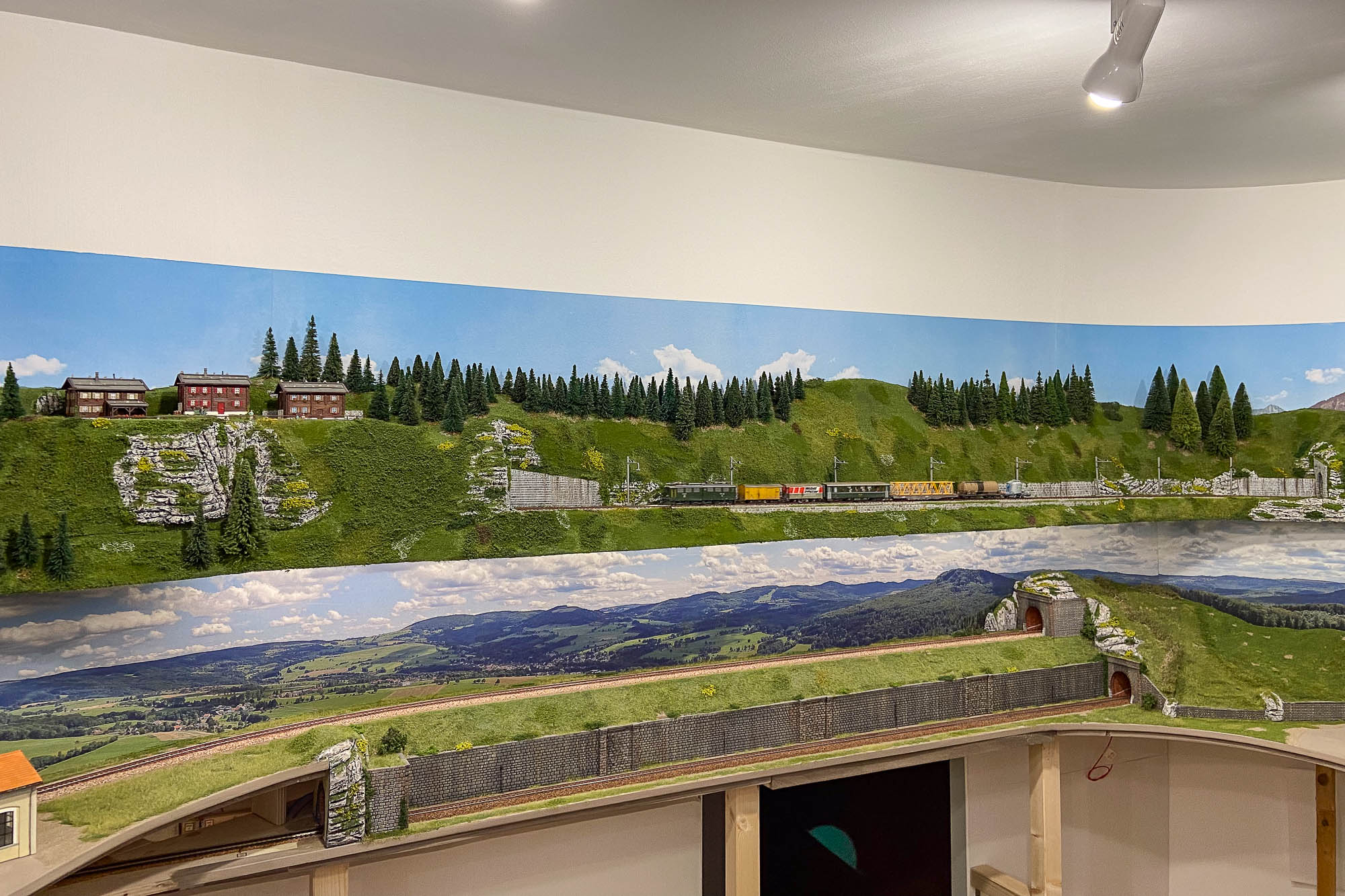

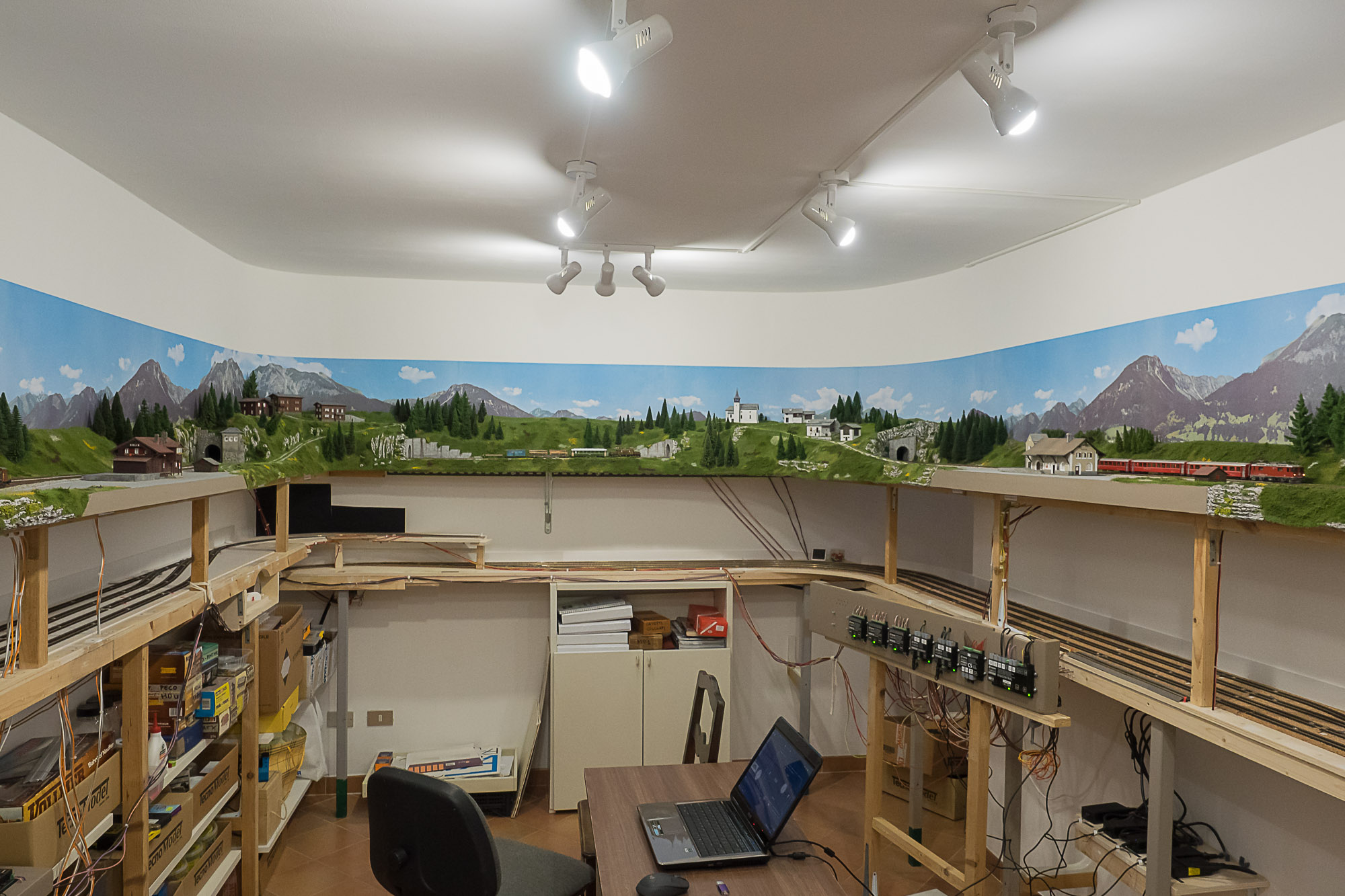

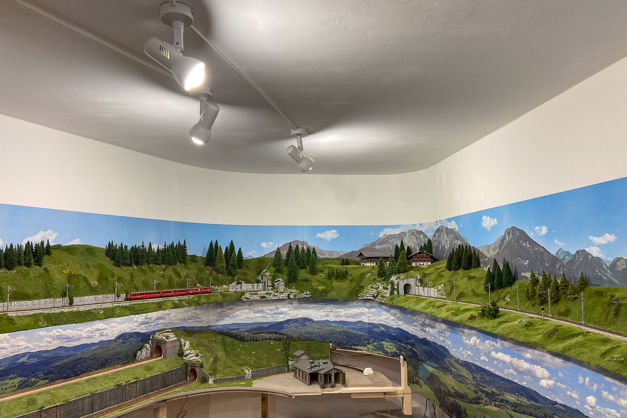

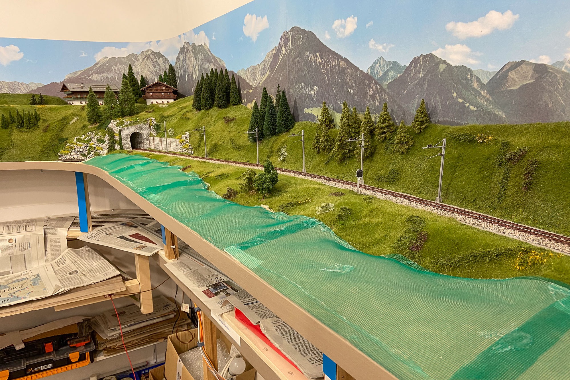

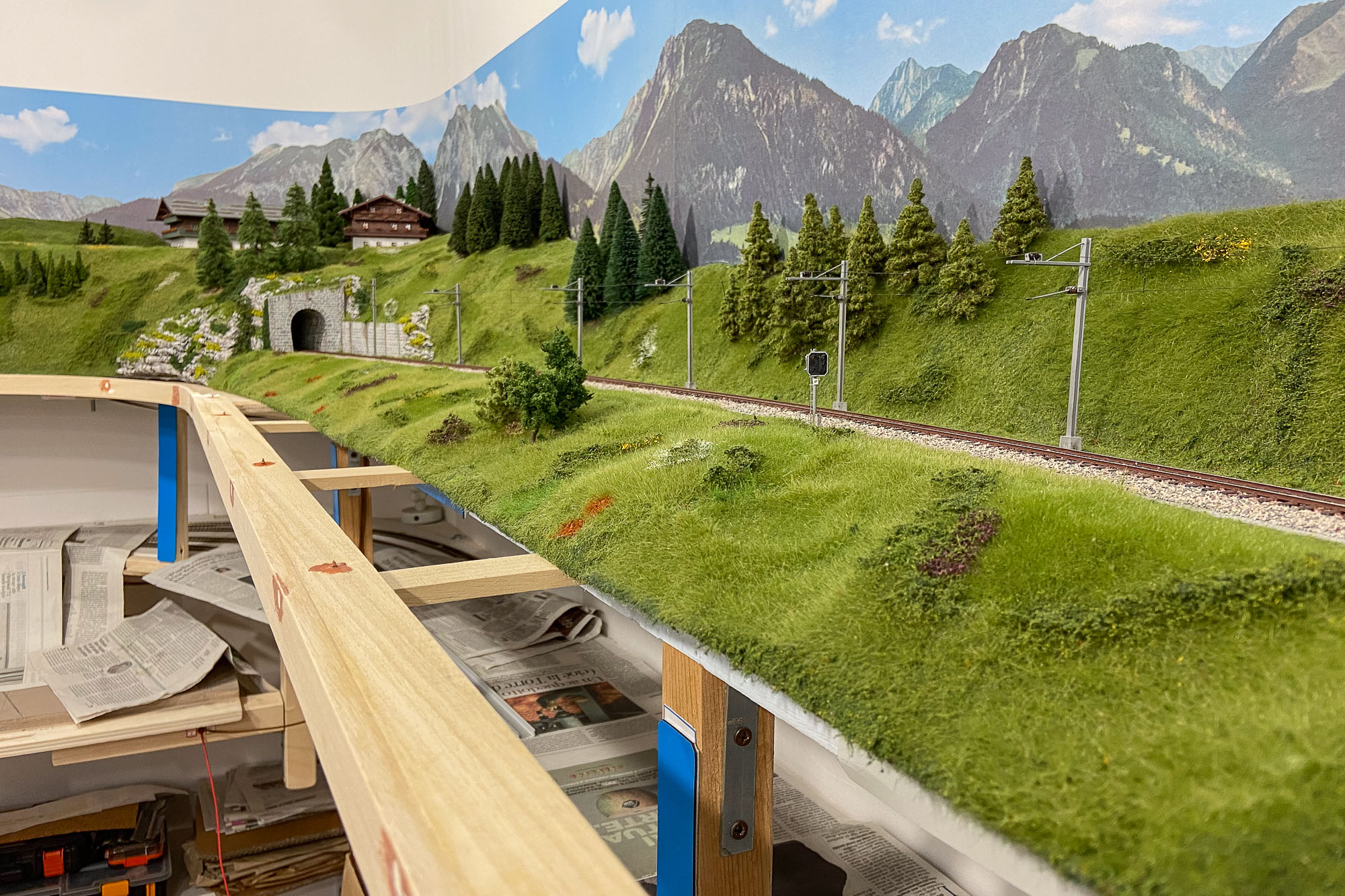

I lavori sul plastico compiono due anni: vi mostro tre foto: Aprile 2022, Aprile 2023 e appunto oggi.
P.S.
Nelle ultime settimane sono stato pochissimo a casa.
I lavori conseguenti alla decisione di inserire l’illuminazione a Led sotto al plastico RhB sono quindi ancora in alto mare.
Il lato fotografato è quello più avanti.
Manca la posa dell’erba (nella foto il verde che vedete è solo il sottofondo in turf) e quella degli alberi.
Ma soprattutto manca l’istallazione della striscia di Led per cui il plastico alto proietta ancora l’ombra sullo sfondo di quello basso.
Sull’altro lato sono ancora più indietro…
Luca - 4S - Solis - Bierdorf

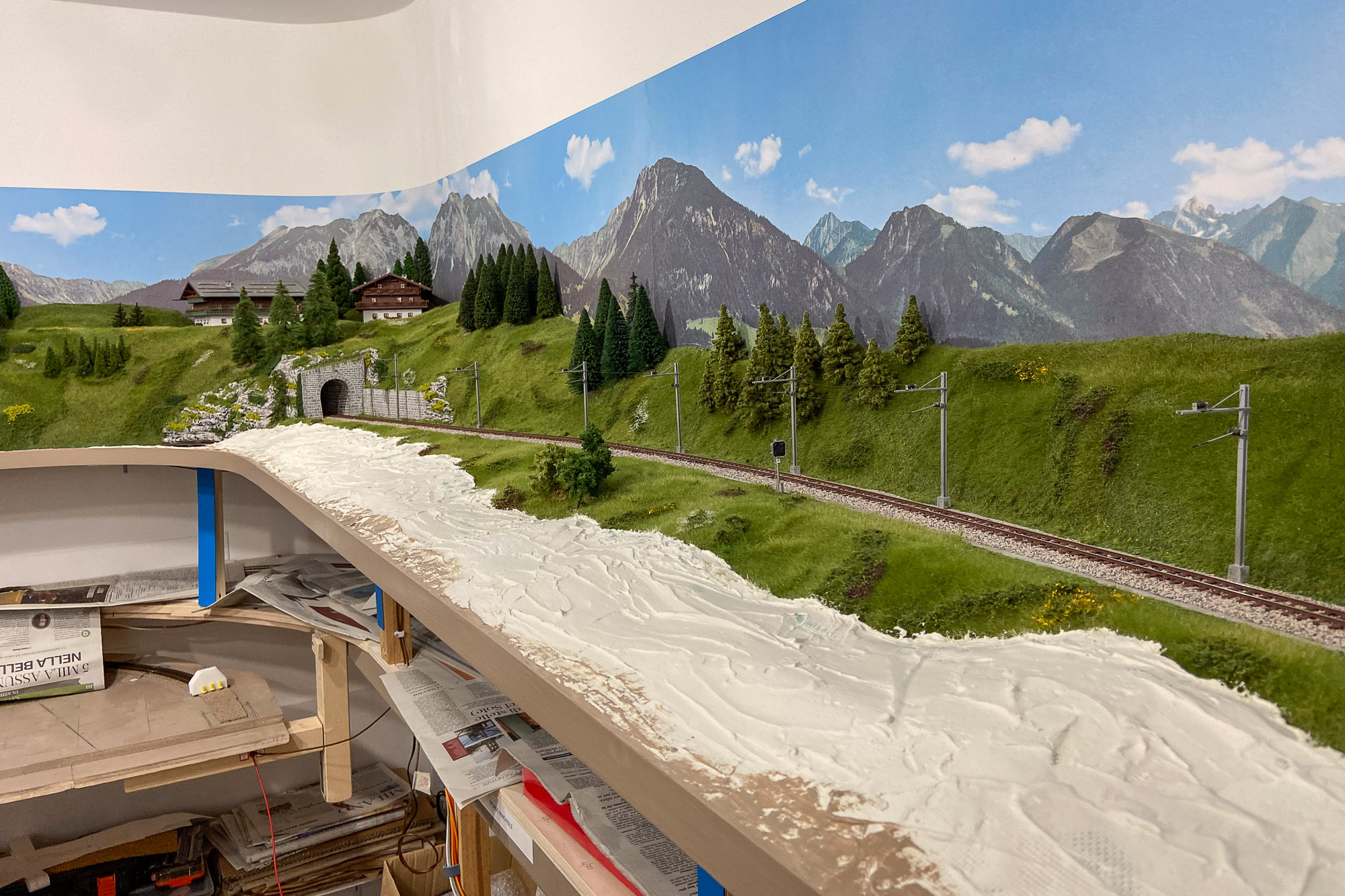

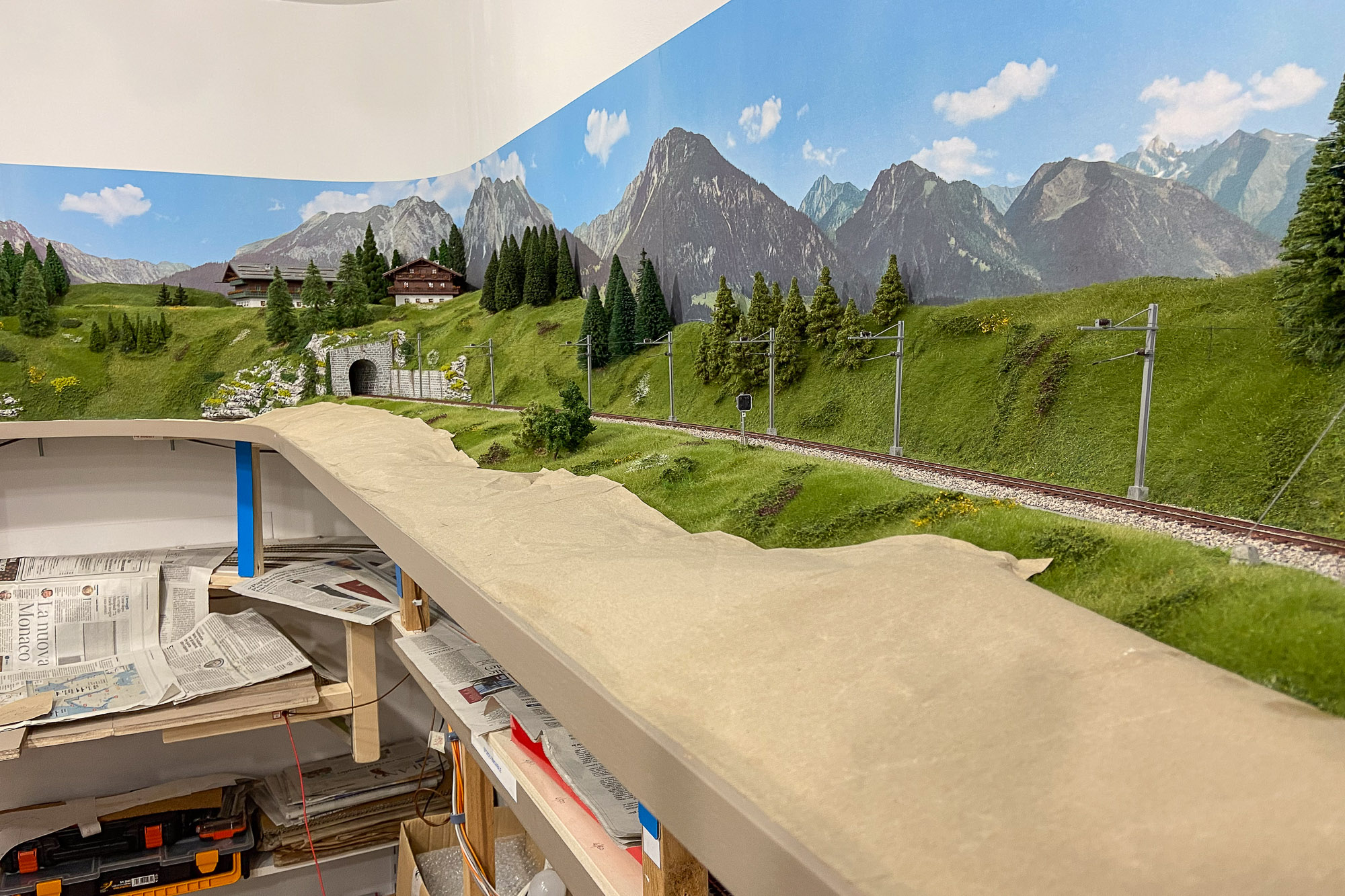

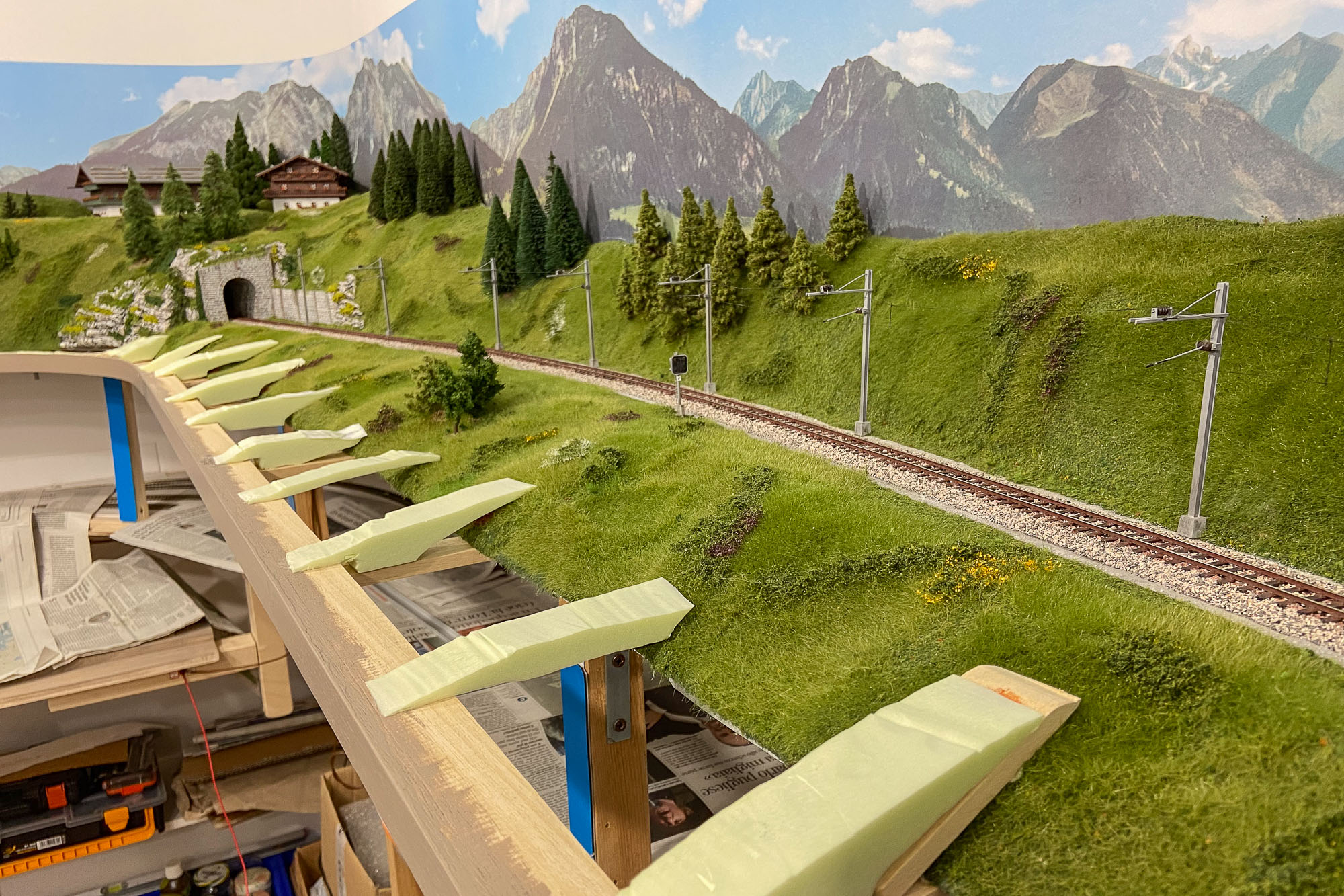

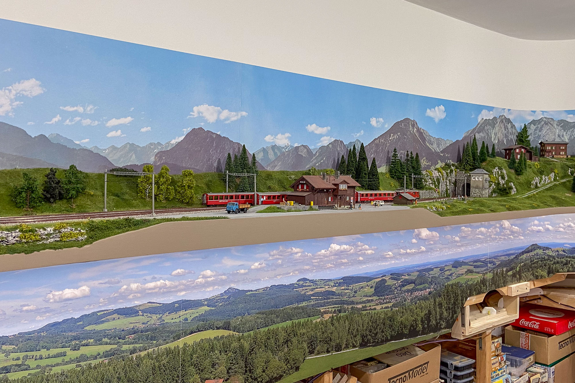

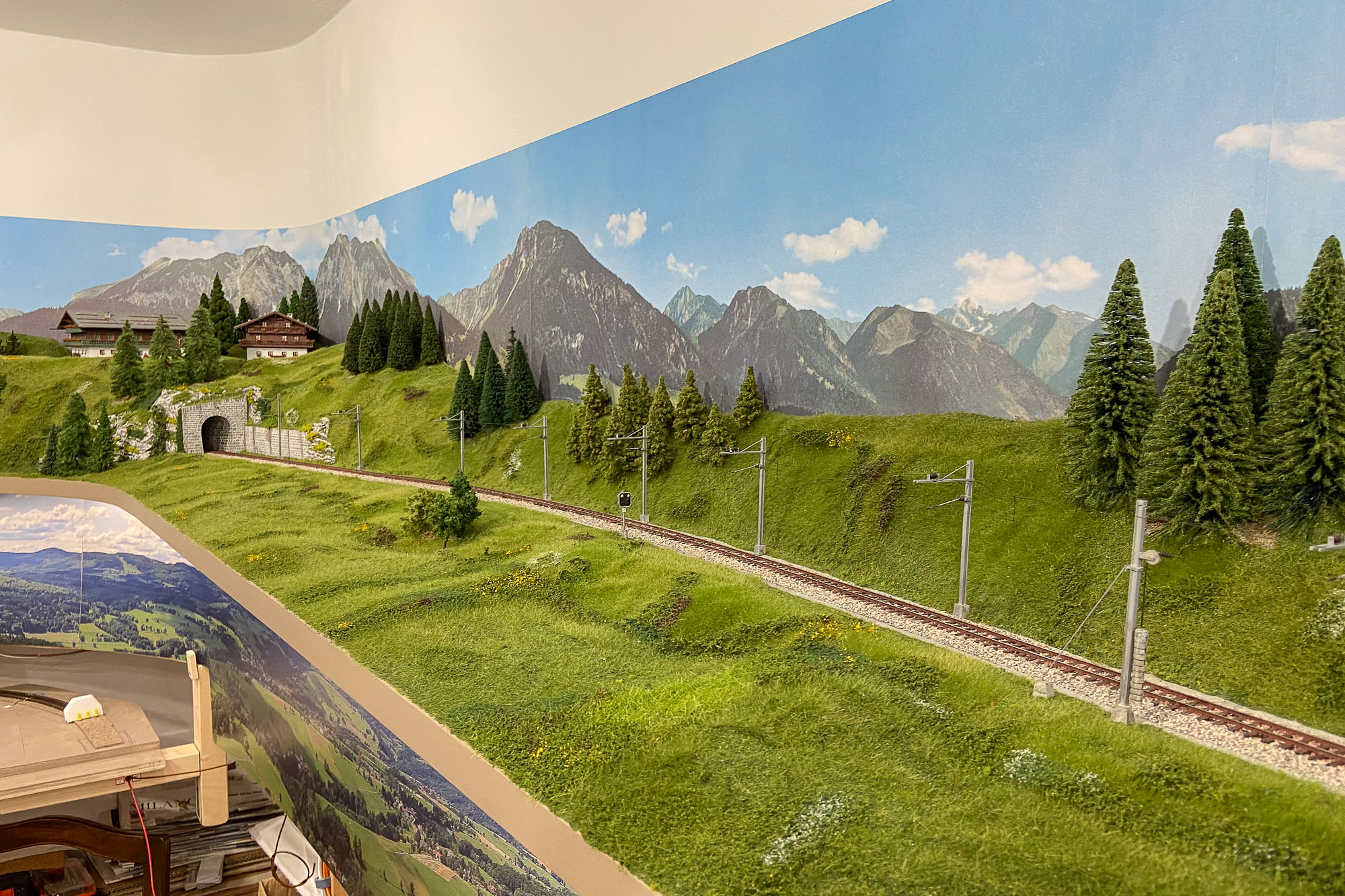

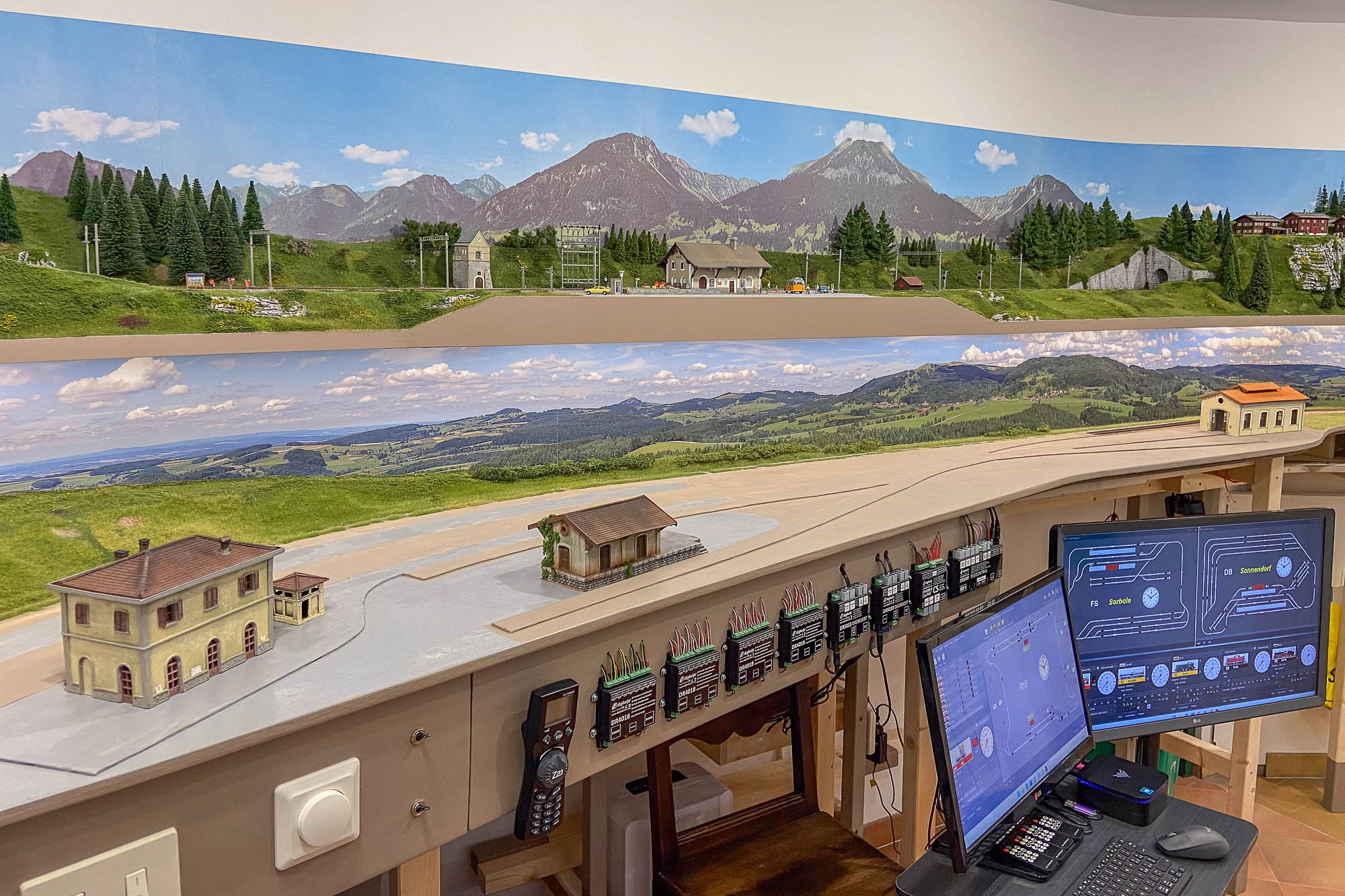

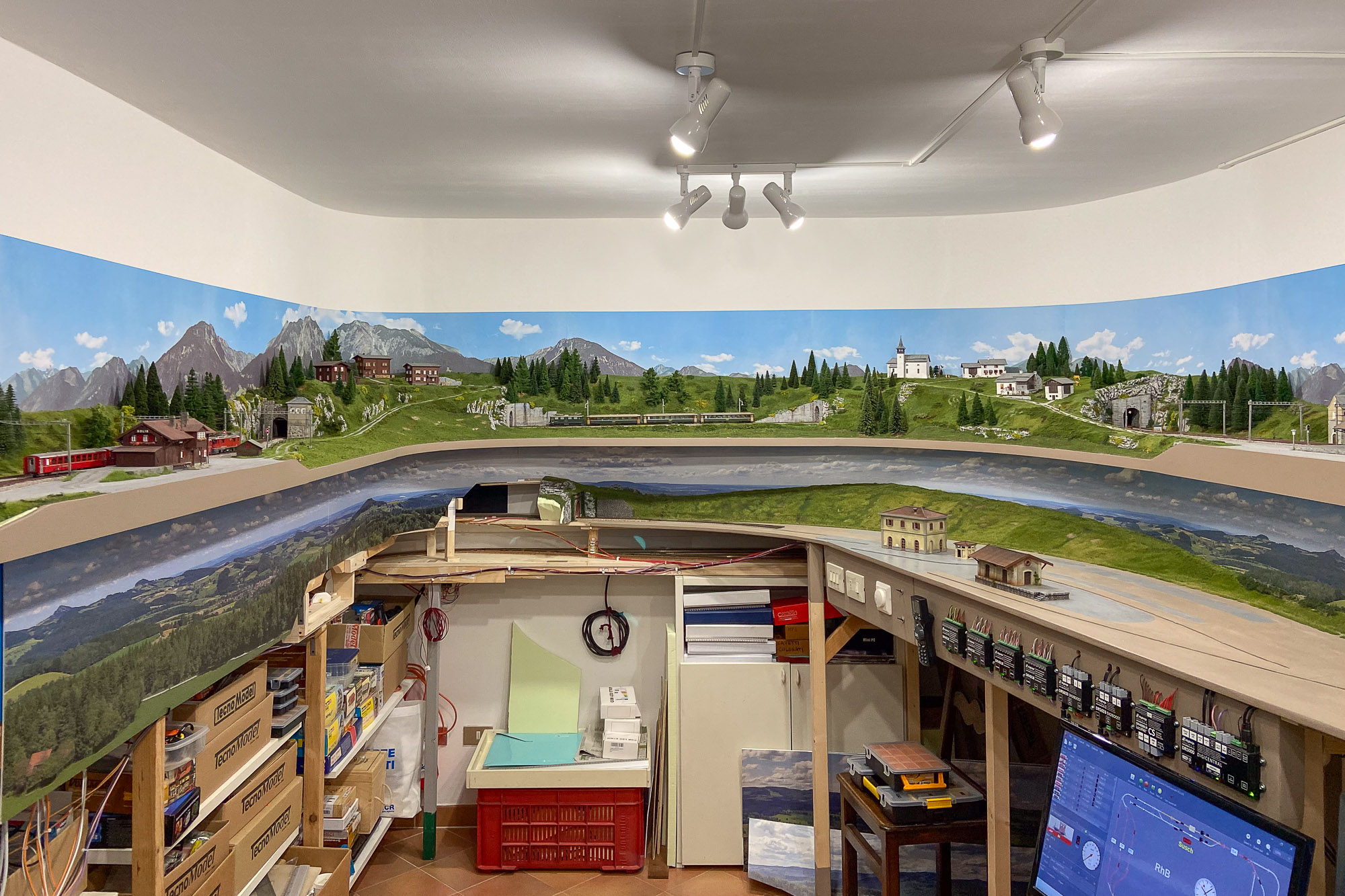

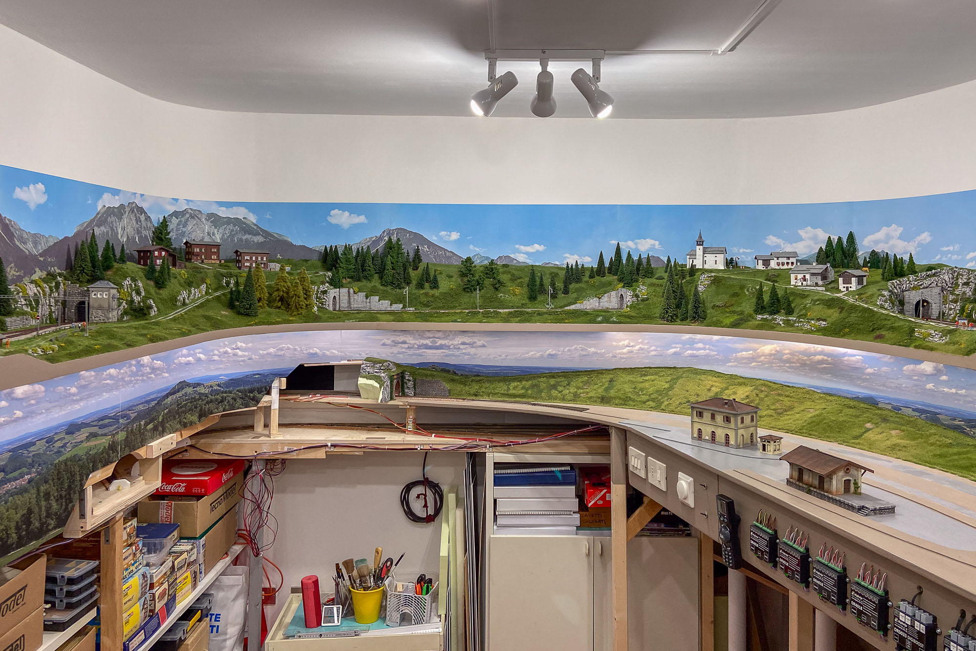

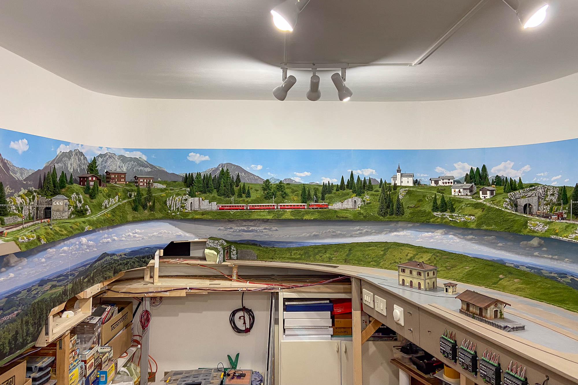

Ho finalmente completato l’allargamento del plastico alto con inserimento di una sottile fascia di chiusura e dell’illuminazione per lo sfondo del plastico basso.
Queste le fasi del lavoro:
1) approntamento telaio di supporto e fascia
2) stuccatura fori (con antiruggine sulle teste delle viti)
3) verniciatura fascia (tre mani)
4) posa supporti del paesaggio in polistirene
5) posa strato di carta da pacchi
6) posa rete da zanzariera
7) stesura impasto (stucco e colla bianca)
8 ) verniciatura color terra
9) posa strato di turf
10) posa erba con apparecchio elettrostatico
11) aggiunta di cespugli, fiori e alberi…
12) chiusura del fondo della nuova porzione di paesaggio con lastre di depron da 3 mm
13) posa supporti luci in alluminio
14) istallazione di 3 strisce di led da 5 metri (in aggiunta a quella da 2 metri già montata)
15) riposizionamento dello sfondo del plastico basso (leggermente ritagliato in alto)…

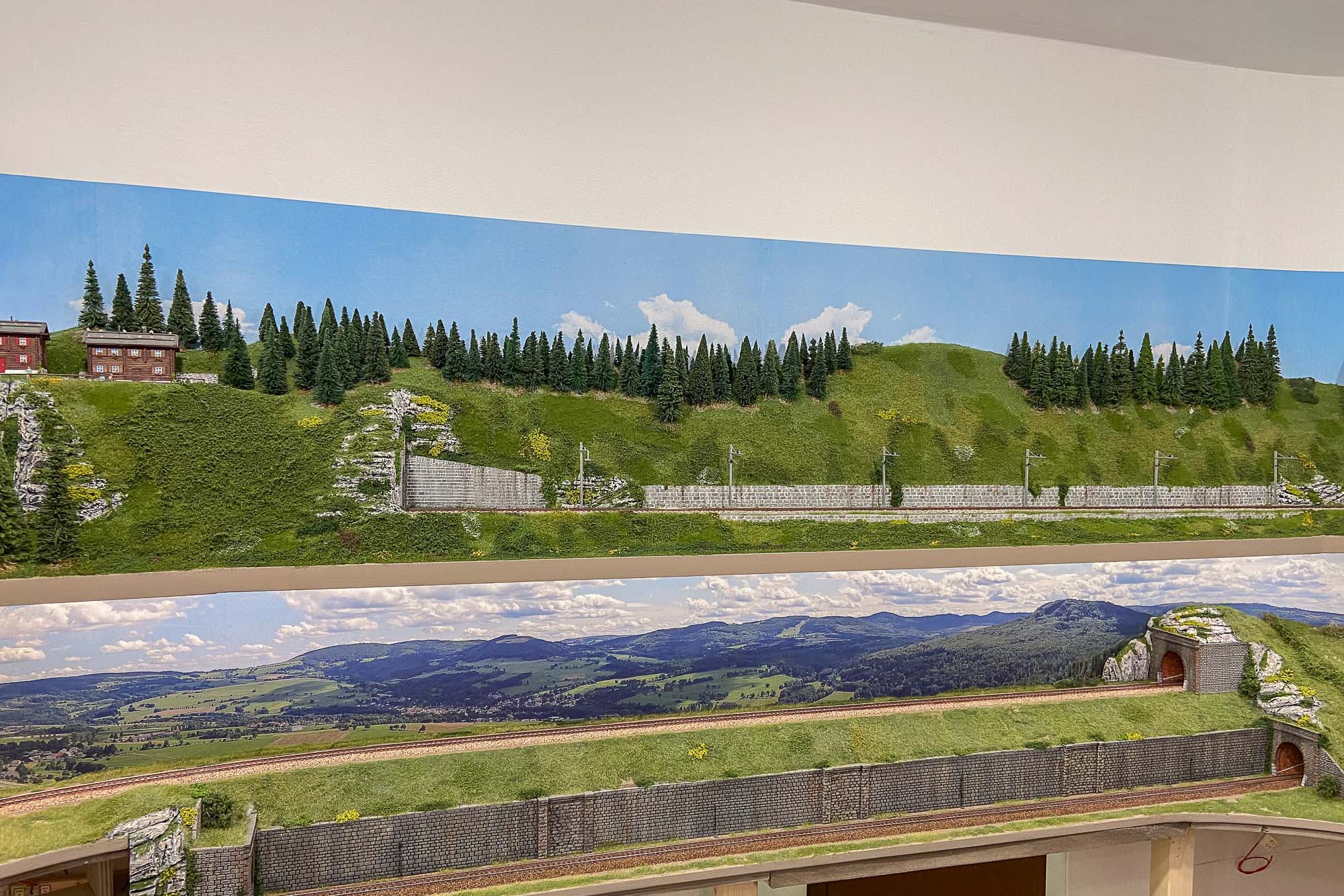

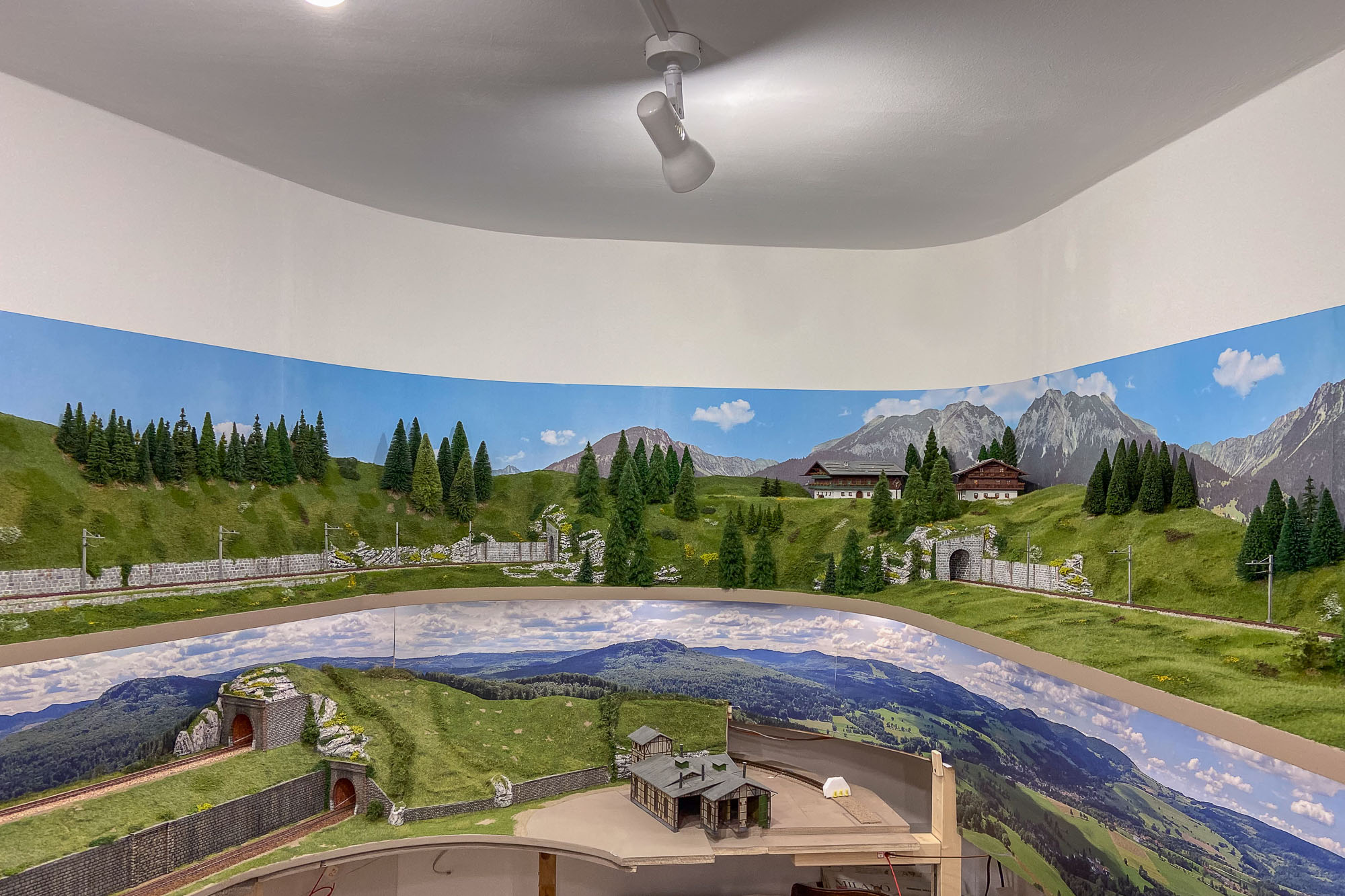

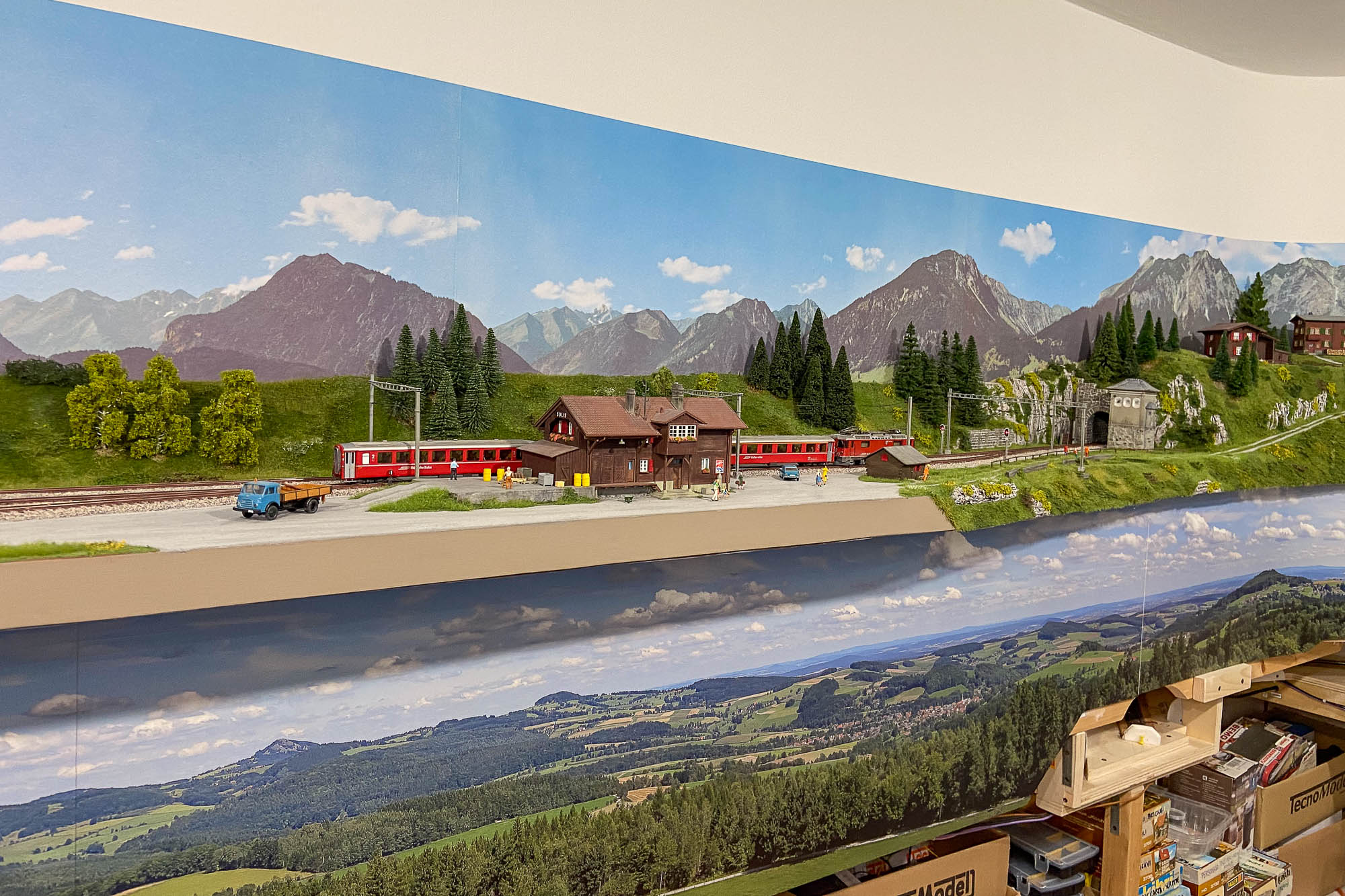

A questo punto vi mostro il confronto con la situazione precedente:
Luca Solis
Messaggi: 882
Nome: Luca
Città: Borgosesia
Re: Plastico “4S”
#539 Messaggio da Luca Solis »

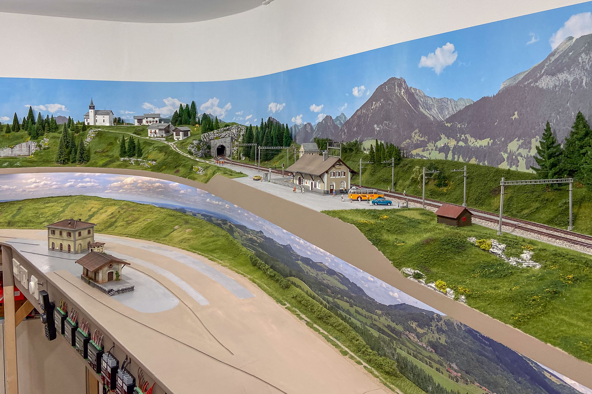

#544 Messaggio da Luca Solis »
Sono abbastanza soddisfatto.
La fascia, anche se molto bassa (solo 3 cm), aiuta a staccare visivamente i due plastici.
L'illuminazione è sicuramente migliorata anche se rimangono zone più e zone meno illuminate in quanto entra in gioco anche l'illuminazione a soffitto.
Che ne pensate?
[104]
