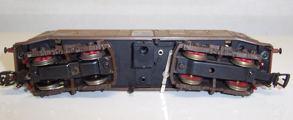

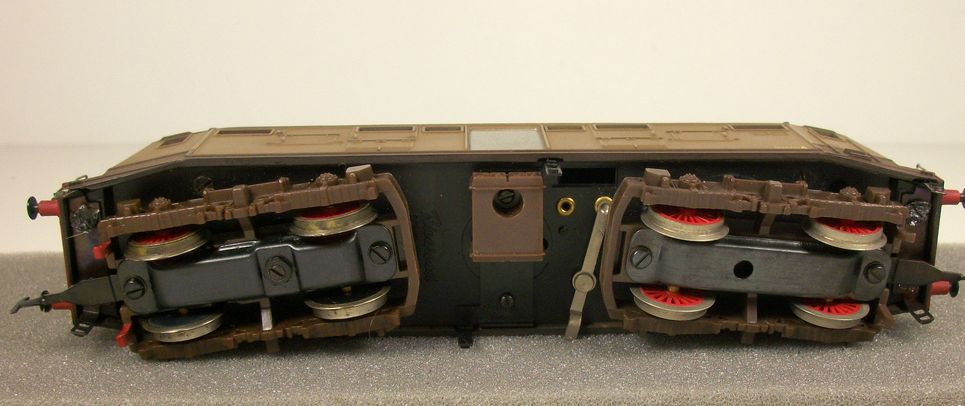

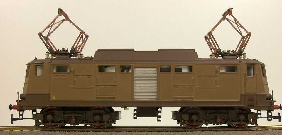

Queste che allego sono tre foto che ho preso da eBay e che riproducono due loco Rivarossi 1:80; dette loco in alcuni particolari sono diverse tra loro ma le diversità a me non interessano perché e come potrete notare le scalette sono al centro in entrambi i modelli e sono presenti da entrambi i lati così come (e di questo fidatevi) le serrande sono due: una per lato.
Notate anche che il tetto è tutto marrone e che non è ne rosso e grigio e nemmeno che le due loco (sempre in foto e come la mia) non sono ne in XMPR ne in grigio e arancio ecc. ecc.
Bene allora e ritornado al fatto che io vorrei riprodurre le scalette che di forma sono proprio come quelle dei miei allegati e che sono in ottone, mi direste come potrei procedere?

Dunque, ti faccio una breve sintesi.
Nella prima pagina di questa thread mi avevi scritto:
E' noto, che ci metto mediamente più degli altri a capire le cose :cool: , ma proprio, questa volta, non mi é chiaro cosa devi riprodurre.
Quale scaletta? quella che accede alla porta della cabina o quella dal lato opposto che permette di salire sul pancone?
E il pezzo che ho riquadrato in giallo cosa é?
Se mi spieghi vedo se riesco a darti una mano.
83,05 KB
Tra cui nella fattiscpecie hai scritto: 'Se mi spieghi vedo se riesco a darti una mano.'
E poi foto dopo foto e mie spiegazioni dopo spiegazioni voi siete partiti per la tangente delle porte e scalette e così via sui modelli più o meno fedelmente riprodotti e con disegni e foto di altre cose che non centrano nulla con il mio modellino ammalato. :cool:
Poi ho messo le foto di due modellini simili al mio per farvi vedere come sono fatti (sia i modellini che le scalette) ma nessuno è più ritornato al discorso corrispondente al titolo della thread equindi all'argomento per cui essa esiste.
