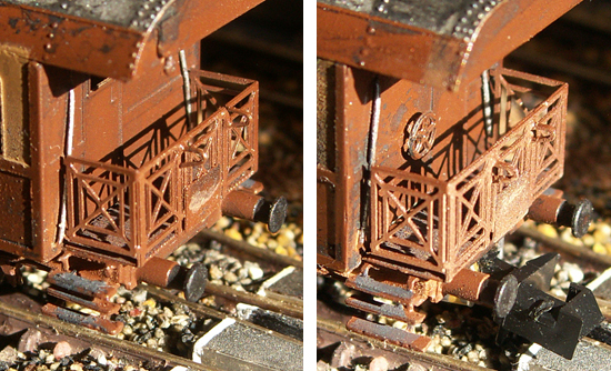

Riguardo ai mancorrenti li ho volutamente trascurati poiché, per completezza, avrei dovuto installare anche quelli che vanno dall'ultimo scalino alla ringhiera del terrazzino. In scala poi mi venivano talmente sottili che francamente avrebbero reso il tutto molto fragile; già ci sono gli scalini che si piegano solo a guardarli ...

Ed ora, in esclusiva per questo bel forum, un particolare che nell'articolo non si nota molto (purtroppo lo spazio è sempre tiranno): la modifica che bisogna eseguire nel sottocassa. Il cassone, invece che nel rettangolo predisposto, va saldato sulla parte opposta e il rettangolo rimosso come in foto.
