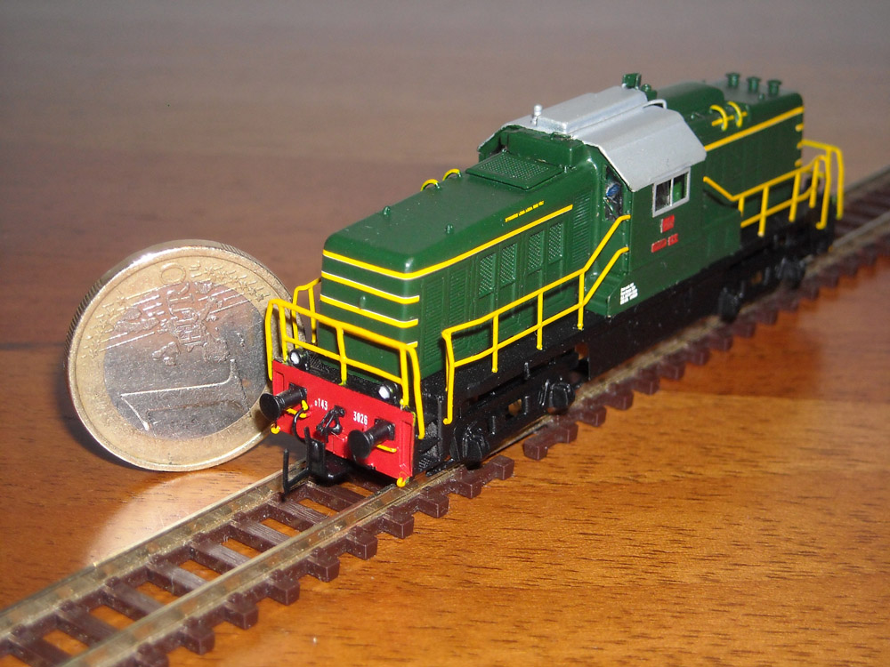

Ciao ragazzi! :grin:

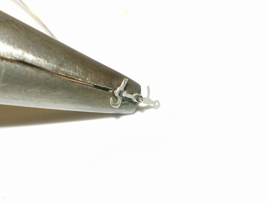

Volevo mostrarvi il gancio realistico articolato (o mobile, come preferite) che viene fornito nei kit dei modelli D.143, 245, E.402 di Lineamodel.
Eccovi qualche foto.
Pezzi veramente piccoli (pensate che alcuni mi sono 'schizzati' via, ma nonostante tutto li ho recuperati spazzando il pavimento e cercando con lampada e lente...).
Sto per fare i ganci realistici per la D753 TT e sono indeciso se usare il sistema che ho sempre usato o provare il tuo che illustri qui.
L'unica cosa, non riesco a percepire bene quanto escano lateralmente i perni.
Hai mica una foto frontale per capire meglio.
[/quote]

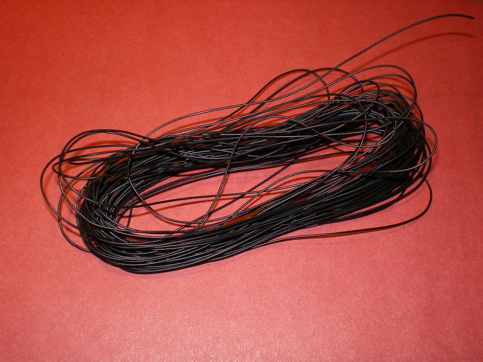

Ciao Giuseppe,
i perni puoi farli lunghi quanto vuoi così li maneggi meglio, visto che sono di filo elettrico sottile. Li puoi tagliare dopo con un tronchesino o fresandoli via.
Se guardi bene la foto si vede che il filo è molto lungo dietro le pinze, proprio per maneggiare bene il tutto.
Il filo elettrico è quello per cablaggi, che vendono nei negozi di elettronica, con un solo filo rigido interno. Molto sottile ma anche molto resistente. In mancanza di quello puoi usare anche un sottile filo di rame che però è più tenero.
